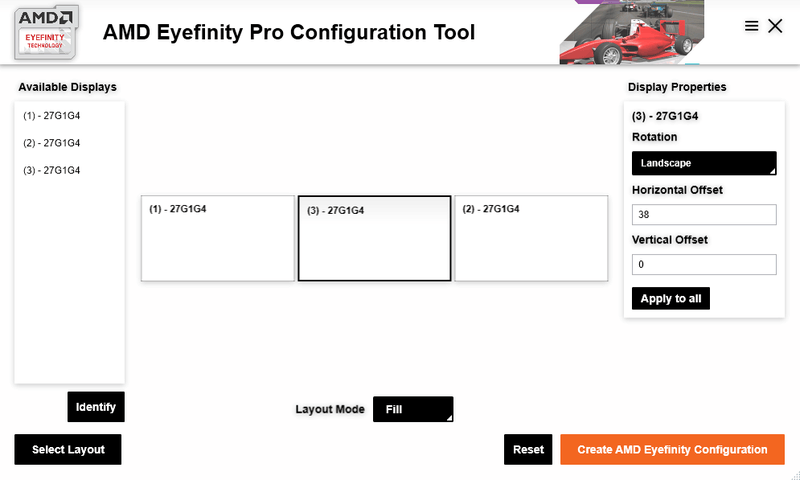

Ik heb de 6900XT geïnstalleerd met een triple monitor setup. Werkt prima met 2x DP en 1x USB-C met adapter naar DP. Ik haal keurig 144hz. Ik kom van een 2080 TI maar een 6900XT loopt wel enorm hard zeg. Ik kan in Assetto Corsa Competizione alles op high zetten en haal nog makkelijk 140fps.
Zit wel een maar aan die kaart. Je kunt geen bezel correctie in Windows doen. Althans, ik ben er nog niet achter. Geen nood aan de man want in Assetto Corsa Competizione kun je dat gewoon aanpassen. Maar in F1 2020 niet omdat triples niet officieel worden ondersteund. Ik verwacht ook niet dat het in F1 2021 het geval gaat zijn.

Madhouse1979 schreef op woensdag 2 juni 2021 @ 20:57:
Met Eyefinity kon je in het verleden wel bezel compensatie doen maar wellicht dat die features er uit zijn. Voorheen zat dat nog in het legacy stuk van de drivers (2 jaar terug toen ze de nieuwe UI kregen) maar weet eerlijk gezegd niet wat ze daar mee gedaan hebben. Ik heb het zelf al extreem lang niet meer gebruikt.
  • Madhouse1979
  • Laatst online: 11-09 16:29
Astennu schreef op woensdag 2 juni 2021 @ 21:05:
Volgens diversen sites hebben ze het er uit gehaald. De Eyefinity auto setup werkt prima in Windows maar helaas niet voor games die officieel geen triples ondersteunen. Mocht iemand nog een tip hebben, heel graag.
Ik ben verder super tevreden over de 6900XT en wil het liefst mijn 2080 TI niet meer terug stoppen.

Madhouse1979 schreef op woensdag 2 juni 2021 @ 21:18:
Ik heb de eyefinitypro gevonden, (had ik nodig voor mijn dual monitor setup tijdens ets 2. Helaas 2 verschillende resoluties dus dat wou niet vlekkeloos met de standaard).
Die zit namelijk hier verstopt, misschien kan je daar wat mee:
C:\Program Files\AMD\CNext\CNext
In die map staat: EyefinityPro.exe
  • Madhouse1979
Remth2 schreef op woensdag 2 juni 2021 @ 22:22:
Thanks voor het meedenken _/-\o_
Ik heb het gevonden! Ik wist gelukkig de waarden van mijn 2080 TI, deze ingevoerd en de nieuwe eyefinity resolutie geselecteerd in Windows en in F1 2020 en nu werkt het weer als vanouds. Ben voor nu erg happy met de 6900XT.
Afbeeldingslocatie: https://tweakers.net/i/e5_iba_D2lzSUaMz-QtlKs5uYOE=/800x/filters:strip_exif()/f/image/3L4RbuzO2BdiMPdzd8LYO4rm.png?f=fotoalbum_large

Madhouse1979 schreef op woensdag 2 juni 2021 @ 22:34:
Mooi om te horen dat het zo werkt! Nadeel vind ik wel dat als je het uitzet, je de instellingen moet "verwerpen" en je weer alles opnieuw moet instellen
  • Madhouse1979
Remth2 schreef op donderdag 3 juni 2021 @ 00:33:
Op zich is het opnieuw instellen zo gedaan. En uitzetten hoeft in principe niet in mijn geval.

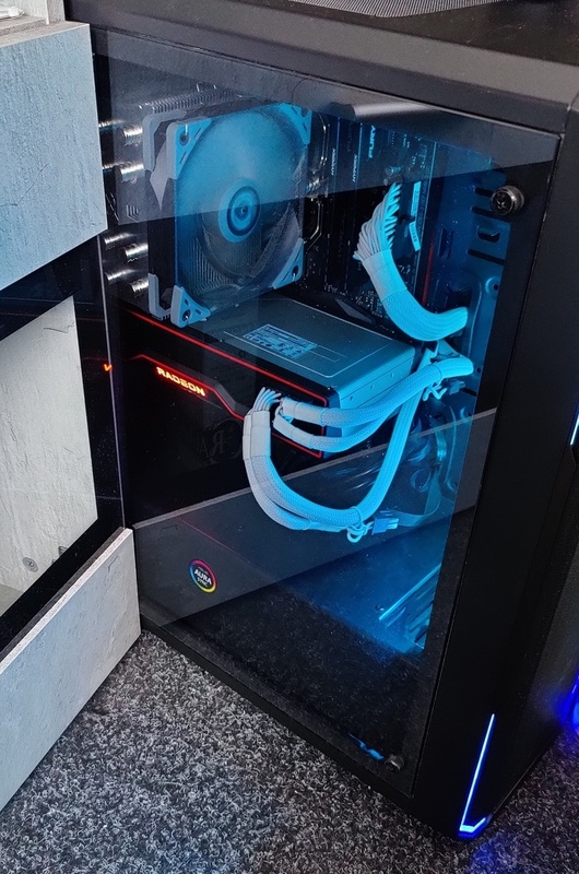

Ook maar even voor de zekerheid mijn mosterd voeding vervangen, van dit:
Afbeeldingslocatie: https://tweakers.net/i/WzDNjcXWovcLbv-y9IigH4b_9c0=/800x/filters:strip_icc():strip_exif()/f/image/Rf3KYmkHUayg9iZuk6zZuIT2.jpg?f=fotoalbum_large
Naar:
Afbeeldingslocatie: https://tweakers.net/i/bj5sH7whILRSKMT3Xs22u4BIX1E=/x800/filters:strip_icc():strip_exif()/f/image/Ou2FoeMx7SQWTBiewp9Tl3oQ.jpg?f=fotoalbum_large
En ik ben super blij met deze RX 6900 XT :)
Beestje draait als een tierelier.

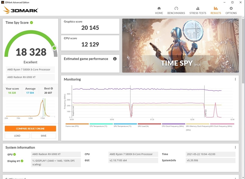

  • huubhuub
  • Laatst online: 19-10 18:52
DiscoNootje schreef op vrijdag 4 juni 2021 @ 21:48:
Hier een 6900 XT reference i.c.m. 5950X & 3800Mhz CL14
Op stock settings behaal ik 18025 GPU score in TS2016
Tuned settings...:
SAM
XMP 3800mhz/cl14
2400mhz min
2650mhz max
15% increased power limit
1175mv
2100 Memory + fast timing
....TS2016 GPU score 19450
Kortom, +- 10% meer punten a.d.v. een paar knoppen indrukken. Niet slecht! Helaas niet door de 20K heen. Daarvoor moet ik wss het powerlimit verder verhogen? Hoe dan ook erg blij met de kaart, uitstekende price/performance verhouding t.o.v. de Nvidia top!
Ik snap niet dat ik een hogere score haal (met ook een reference) met een mindere processor en lagere clocks... heb je de instellingen niet te hoog staan ? Stock doet die van mij ook ~18100 GPU score.
Vergelijk:
5950x / 5800x
SAM / SAM
XMP 3800mhz/cl14 / XMP 3600 CL16
2400mhz min / 500 min
2650mhz max / 2600 max
15% increased power limit / 15%
1175mv / 1132
2100 Memory + fast timing / 2150 + FT
Waar draait je 5950 x op ? welke temperaturen haal je ?
Ik score rond de 20145 met GPU TS2016
Als ik naar 2700 ga dan gaat de score omlaag (temperatuurthrottle ? ik heb geen idee waarom :P)
Alles bij mij is op air.
Met mijn settings is de boostclock continue 2500+ op de 6900xt
Afbeeldingslocatie: https://tweakers.net/i/v2dM_txppcrMIRMEpYCLZL82pAc=/800x/filters:strip_icc():strip_exif()/f/image/kvtwXsrWRcwtRDfOO6fp3f8V.jpg?f=fotoalbum_large
Afbeeldingslocatie: https://tweakers.net/i/UYKyd1SbKtyaMkmg_RQw74QvS9E=/800x/filters:strip_icc():strip_exif()/f/image/RMAIu8q2BKtAIGsYWyEg4Z3H.jpg?f=fotoalbum_large
[ Voor 29% gewijzigd door huubhuub op 05-06-2021 12:34 ]
Always bet on Huub
  • DiscoNootje
  • Registratie: Mei 2019
  • Laatst online: 20-10 16:37
CPU is het probleem niet denk ik. Ik behaal een CPU score van ruim 14K. Ik denk eerder een combinatie van een slechtere GPU chip en simpelweg teveel stroom (1175mv)? Ik heb weinig tijd gestoken in het tunen, en alle sliders gewoon op max gezet. Waarschijnlijk kom ik met minder voltage een stukje verder? Dit is het enige wat ik kan bedenken.
Overigens is het verschil niet zo groot, namelijk zo'n 3%. Kennelijk heeft een iets snellere CPU/geheugen geen impact op de GPU score in TS2016
[ Voor 17% gewijzigd door DiscoNootje op 05-06-2021 13:11 ]
  • CMT
  • Laatst online: 21:20
CMT
Degrader schreef op vrijdag 4 juni 2021 @ 21:07:
Sinds dinsdag heb ik een AMD RX 6800 en het valt me op dat op stock settings de boostclock niet hoger gaat dan +/- 2125 MHz. Ik heb wat onderzoek gedaan, maar in alle reviews en fora zie ik 6800-gebruikers met boostclocks van +2200 MHz. Ik heb de temps in de gaten gehouden, maar zelfs als ik een game net draai en de temps dus nog aan de lage kant zijn, gaat ie al niet verder dan 2125MHz. Als de temp verder oploopt blijven de maximale clocks toch rond 2125 MHz.
Ik gebruik de laatste beta-driverversie van mei en heb verschillende games getest, zoals Forza 4 en Deliver us the moon.
Denken jullie dat ik de silicon lottery verloren heb?
Mijn spec's:
5800X
Asus B550-i
2x 16 GB 3600 MHz C16
750 W voeding SF750
120 mm AIO
2x 120 mm outtake fans
1x intake fan
Of je de loterij verloren hebt, kan je alleen achter komen door een V/F curve van de chip te maken.
Er kunnen een aantal redenen zijn waarom de klok niet zo hoog komt.
Heb je bijvoorbeeld al gekeken naar de hotspot temperatuur? En de delta tussen edge-hotspot?
Bij reviews is het altijd lastig te bepalen waar ze nu precies mee getest hebben en in welke omstandigheden. Kloks en opgenomen vermogen moet je daarom ook met een korrel zout nemen.
Soms weten ze niet eens het verschil tussen TGP en TBP, of erger testen ze met een verhoogd powerlimiet en laten dat overkomen als normaal.
Een reviewer die ik wel echt vertrouw, is Igor's lab. Daarvan weet ik dat deze met o.a. HWinfo dingen uitleest.
Bij de 6800 die door hem gereviewd is, bleef de 'game clock' rond de 2090MHz schommelen: https://www.igorslab.de/e...t-different-in-detail/16/
Hij test meestal ook op stock en zo niet dan wordt dat vermeld.
Overigens kan er een verschil van 100MHz zijn tussen de chips t.g.v. kwaliteit. Het komt bij cpu's ook gewoon voor.
Je kan makkelijk erachter komen welke max klok de kaart vanuit het binnings proces heeft meegekregen.
Open daarvoor de performance - tuning sectie en schakel het overklokken op handmatig in.
Dan wordt de max klok zichtbaar die de chip vanuit de fabriek heeft meegekregen.
Met een 3Dmark - Port Royal of Superposition op 4K kom je overigens ook achter of de kaart ondermaats presteert ;).
DiscoNootje schreef op zaterdag 5 juni 2021 @ 12:52:
Ja, het doelvoltage maakt veel uit voor de 6900XT omdat deze standaard al tegen een powerlimiet aanloopt.
Imho kan je beter Timespy extreme nemen of Port Royal, want de standaard benchmark is eigenlijk te licht om echt de kaart te testen.
Dan weet je ook zeker dat de CPU en het werkgeheugen geen factor zijn.
[ Voor 16% gewijzigd door CMT op 05-06-2021 20:49 ]
