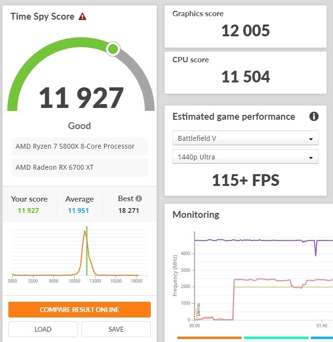

Wat ik merk bij mijn stutters/hickups is dat de clock van mijn gpu drastisch omlaag gaat en daarbij ook volgens mij andere variabelen. Alsof die zichzelf helemaal downclockt. Ik heb het idee dat dat gebeurt omdat die niet zwaar belast word door een spel zoals Overwwatch maar of dat het ook echt kan zijn... Moet denk ik anders ook een minimale clock gaan instellen om te proberen zodat die zichzelf niet omlaag klokt hoe licht het spel ook maar is.

  • JWFpeters
  • Registratie: Mei 2020
  • Laatst online: 20-10 13:55
Zou iemand met een soort vergelijkbaar systeem zijn 3DMark TimeSpy score eens willen vergelijken?
Ryzen 7 5800X
RX 5700 XT
16GB 3600 Mhz
Alleen Smart Memory Acces staat aan. Rest is stock.
Dit is nu met de oude driver. Waarbij Horizon werkt. Weet ik in ieder geval of het enigzins presteert zoals het ''hoort''

  • Astennu
  • Laatst online: 19-08 17:53
[ Voor 100% gewijzigd door Astennu op 26-05-2021 16:44 ]
