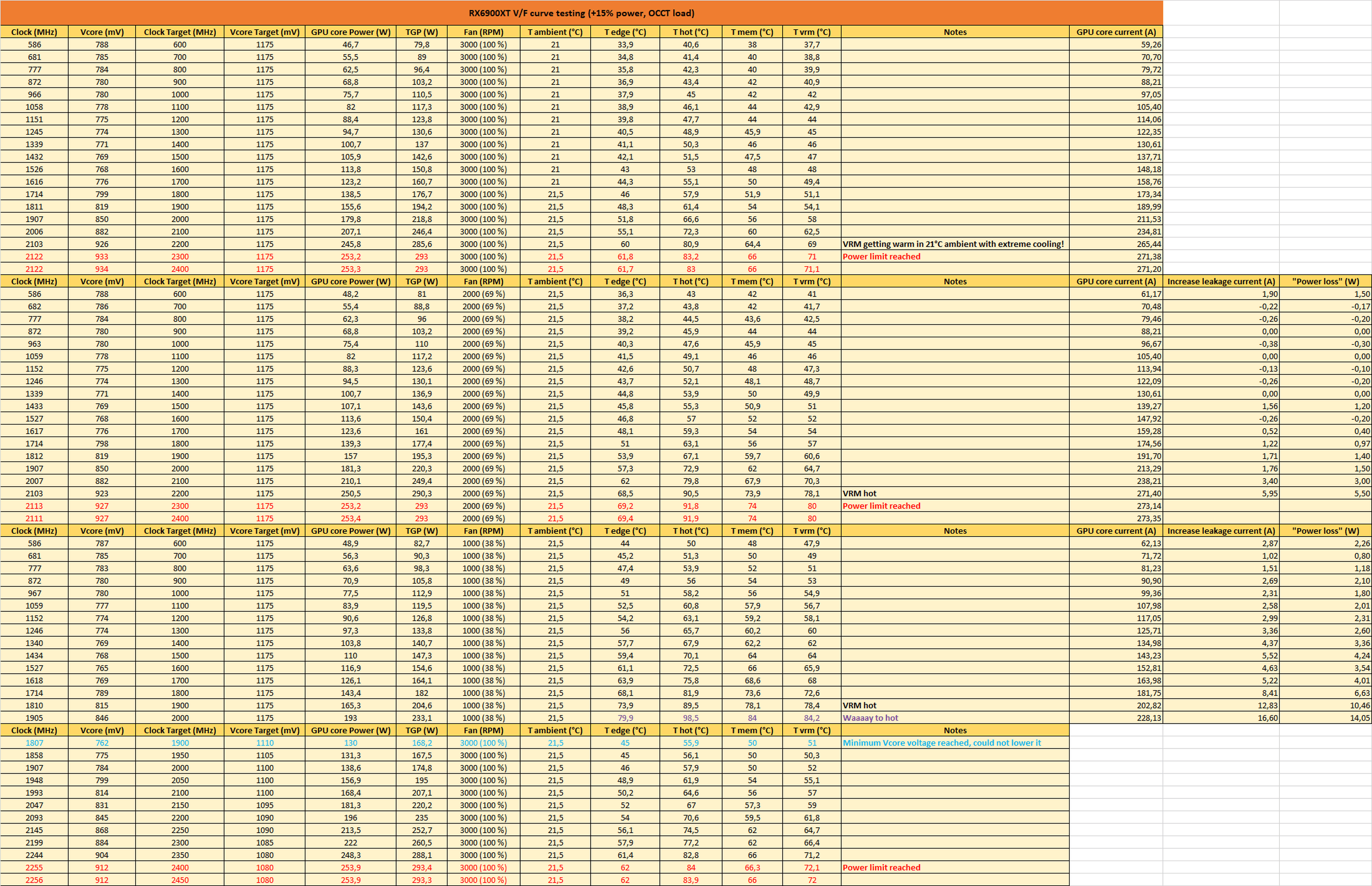

CMT schreef op vrijdag 21 mei 2021 @ 06:39:
Ik las dat er een slechte batch Kryonaut in omloop was/is en de kras schade (aan de koeler baseplate & CPU IHS) op de foto's daarvan doen ook denken aan galvanische corrosie. Maar dat het ook de 'die' beschadigd is wel heel erg.
Ik heb een kleine tube Kryonaut liggen uit eind 2019 en gebruikt voor een cpu koelingonderzoek.
Het viel mij op dat het nogal stroef/korrelig aanvoelde bij het schoonmaken van de baseplate en IHS en ook waren lichte veegsporen op de gelapte oppervlakken te zien (alsof ik nog even met korrel 2000 erover heen was gegaan).
Gelukkig ben ik uiteindelijk bij de vertrouwde MX-2 gebleven, maar ik stond er niet bij stil dat het niet normaal is.
Aangezien ik binnenkort mijn 6900XT gereed wil maken voor waterkoeling, zit ik erg te tobben over welke koelpasta ik het beste kan nemen.
  • Arctic MX-2 is mij vertrouwd, maar dat is mogelijk te dun voor een direct-die toepassing (aan de andere kant is bij waterkoeling de temperatuur ook niet hoog)
  • In Kryonaut heb ik geen vertrouwen meer in i.v.m. de slechte batch en dat het niet uit de handel is gehaald.
  • Kryonaut Extreme is nog niets over bekend, het doet het wel echt goed bij de CPU tests met wel 2 graden verschil t.o.v. Gelid GC Extreme of andere highend pasta's. Qua consistentie lijkt het visueel erg op MX-2
  • Gelid GC Extreme schijnt ook een dikke pasta te zijn, maar daar lees ik tegenstrijdige verhalen van over uitdrogen
  • Igor van Igor'slab raad Alphacool subzero aan als alternatief voor de Hitachi TC-HM03 'pad' (het is geen pad zoals velen denken!), dat is dus ook een dikke pasta, maar voor mij totaal onbekend.
Het regelmatig vervangen is geen probleem omdat ik de loop ook om de paar jaar helemaal schoon zal maken.
Kryonaut Extreme is in potvorm daarnaast niet veel duurder dan Gelid GC extreme en zal bij CPU koeling wel een verschil maken (2 graden verschil is best fors te noemen).
Maar eigenlijk ben ook benieuwd naar Gelid GC extreme.
Nee dit was geen slechte batch heb het na gevraagd. Heb ze de foto's gestuurd ze zeiden dat die krassen normaal zijn.
Dus voor mij nooit meer iets van TG als ze dat normaal vinden bekijk het maar perper dure pasta en dan ook niet veilig voor je spullen.
Ik ben weer terug naar MX-4 en heb nu ook MX-5
Op de 6900XT presteren die vergelijkbaar. Ik ben wel benieuwd naar die AC Subzero want mijn koel prestaties zitten nu nog 5-6c van de pad af. Maar ik vrees dat mijn die niet helemaal vlak is. Want heb al twee stock coolers getest en de temps worden niet beter.
Wellicht dat een aftermarket cooler het beter doet omdat je dan mogelijk meer druk op de die kan hebben. Echter vind ik de stock looks te mooi dus houd het hier wel bij.
Met mijn 2300mhz profiel zijn de temps ook nog geen probleem is vooral als ik naar 300 of 350 watt gpu power ga wat qua performance per watt toch niet zo interessant is.

CMT
Ik vind het zeer kwalijk van TG dat ze het krassen normaal vinden, het is geen polijstmiddel of tandpasta zeg..
Mogelijk zijn er twee verschillende problemen?
Bij anderen was er echt sprake van (streepvormige) pitting in de metaallaag -> corrosie.
Is zowel de edge als hotspot temperatuur, 5-6 graden boven origineel?
Ik speel namelijk nog met het idee om een sandwich van koelpasta-koperfolie-koelpasta als vervanger voor de speciale Hitachi pcm.
Twee overgangen lijken mij minder erg dan een gat van 0.15-0.20mm dat door pasta overbrugt moet worden.
En hoe dunner de laag, hoe minder de thermische geleidbaarheid nog uitmaakt.
Zeker met zo'n groot 'die' oppervlak van Navi21.

CMT schreef op vrijdag 21 mei 2021 @ 12:51:
Vind ik ook vind dat onacceptabel. Misschien voor een hoge oc score leuk maar niet voor dagelijks gebruik.
Nee hotspot is hoger de delta is vooral hoger geworden.
Heb ook al washers geprobeerd maar dat lijkt niet veel te doen. Maar het is duidelijk dat het contact niet optimaal is anders waren de hotspot temps niet zo hoog geweest.

@Astennu
Dat is jammer om te lezen en het is zo goed als zeker dat het komt vanwege de paar tienden speling door het ontbreken van de 'pad'. Het gebruik van extra washers / sluitringen is ook af te raden want in een poging om meer die contact te krijgen zorg je ervoor dat daar nog meer spanning op komt (buiging). In het ergste geval breekt de die en dan ben je ver van huis :'( .
Ik kan het niet echt zien op de foto's zonder koeler, maar is het een optie om voorzichtig 1/10 - 2/10 mm van de afstandhouders af te schuren / vlakken / lappen?
Alleen wanneer de koeler in zijn geheel op een vel schuurpapier gezet kan worden.
Uiteraard zal dit een heel secuur werkje worden met veel geduld en testen.

CMT schreef op zaterdag 22 mei 2021 @ 08:25:
@Astennu
Maar het is de koeler dus niet want ik heb er twee getest resultaat is hetzelfde. Cooler lappen gaat niet zitten van die mounting studs in de weg. Maar ik denk ook niet dat dat gaat helpen.
Zelfs met de pad had deze kaart een groter verschil tussen edge en hotspot maar ondanks dat klockt hij wel beter dan de meeste 6800 en 6900 kaarten die ik getest heb. Er zou misschien nog wat meer in zitten als ik de temps wat lager kon krijgen.

Een aantal weken geleden had ik beloofd om V/F curven te maken van mijn 6900XT.
Het heeft iets langer geduurd dan gehoopt, maar hier zijn ze dan (8> .
Naast de spanning en frequentie, heb ik ook het opgenomen vermogen en de temperaturen genoteerd.
Ik wilde namelijk kijken of de curves daardoor beïnvloed werden.
Test randvoorwaarden
Voor het bepalen van de V/F curven, is de zijkant van de PC eraf gehaald.
Op deze manier is geprobeerd om de omgevingstemperatuur zo constant mogelijk houden.
Daarnaast wilde ik ook graag zien wat de kaart met optimale koeling in zijn mars heeft.
De kastkoeling verzorgde verder nog voor een kleine 'tocht' over de kaart heen.
Je mag dus aannemen dat de omgevingstemperatuur ongeveer gelijk is aan de kamertemperatuur.
Verder is tijdens het testen de 6900XT aanvankelijk op stock gelaten, alleen het powerlimiet is in alle tests verhoogt naar de +15% (293W TGP, oftewel 345W boardpower) om de curves zo ver mogelijk door te laten lopen.
De enige variabel voor de eerste 3 meetsessies was de doelklok.
In de 4e en laatste meetsessie waarbij de echte V/F curve werd bepaald is zowel de doelklok als het doelvoltage gevarieerd.
Test methode
Als belasting is gekozen voor de OCCT gpu stresstest, waarbij de meetwaarden m.b.v. HWinfo zijn opgemeten.
Ik weet dat dit niet echt een reële situatie is voor wat je zal zien in games, maar het is de bedoeling om te kijken waar de gpu chip toe in staat is.
In eerste instantie was ik benieuwd of de temperatuur van invloed was op de V/F curven.
Daarvoor heb ik 3 meetsessies gedaan waarbij de ventilator snelheid op respectievelijk 3000rpm, 2000rpm en 1000rpm is vastgezet. Je zou kunnen spreken van een maximum, medium en minimum koeling.
Daarna is gekeken naar de echte V/F curve (met maximale koeling) en is met het doelvoltage gespeeld om het echte minimum Vcore te vinden. Voor elke meetwaarde is een 10min OCCT test gedaan totdat er geen fouten meer optraden.
De metingen

De meetsessies moet je van boven naar beneden lezen.
Aan de rechterkant is ook het bijbehorende stroomsterkte dat door de cores loopt berekent. En van daaruit weer de toename van de 'lekstroom' t.o.v. de situatie met maximale koeling.
Omdat de core klok en het core voltage met verschillende mate van koeling vrijwel identiek bleven, leek het mij mooi om dat te doen :).
Verder onderaan is dat weer in een grafiek gezet, waarbij je heel mooi kan zien waarom een chip op 60°C of minder houden oh zo belangrijk is (net als de vrm, geheugenchips en andere halfgeleiders).

Het eerste wat opvalt is dat de koeling nauwelijks invloed heeft!
Pas bij grote vermogens en grote temperaturen is een lichte daling te zien (ongeveer 5mV).
Vreemd genoeg is er met minimale koeling, eerst een sterke daling te zien dat weer richting de curven van medium en maximale koeling toeloopt. Alsof er eerst een begrenzing optreedt, waarvan de teugels later gevierd worden. Maar mogelijk is daar een verklaring voor.
Met de groene curve is de echte V/F curve te zien, waarbij helaas pas bij 1850mHz gemeten kon worden.
Daaronder was de Vcore niet meer te verlagen vanwege het doelvoltage limiet van 825mV.
En daaronder schijnt de kaart ook flink de Vcore te verhogen.
Waarom is mij een raadsel, want bij 500MHz zou met gemak nog 30mV vanaf kunnen.
Ik vindt het daarom erg jammer om geen volledige controle te hebben over de klok en Vcore.
Wat in ieder geval goed te zien is, is dat de curve heel licht toeneemt. Van 1850MHz tot 2100MHz stijgt het vrij lineair met 30mV / 100MHz, daarna een klein stukje met 40mV / 100MHz om ineens sterk toe te nemen.
Dat laatste zou mogelijk ook beïnvloed kunnen zijn door de hoge temperatuur die dan optreedt.
Wanneer de 6900XT voor waterkoeling is omgebouwd wil ik dat graag nog een keer testen om te zien of iets aan deze V/F curve veranderd.
