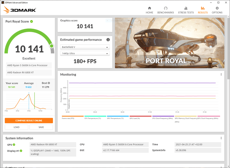

Hier ook nog een port royal gedaan.
min 2200
max 2400
Voltage 1075
mem 2100 fast timings
Afbeeldingslocatie: https://tweakers.net/i/e5hDD7XFx2VooXnZz1lW_JozNhc=/800x/filters:strip_exif()/f/image/BqSMf37zkaKEpFSIJT7sX9zD.png?f=fotoalbum_large

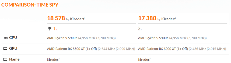

Als ik de resultaten zo bekijk dan lijkt het wel alsof de 6800XT een steengoede overklok kaart is.
Het komt zo dicht bij de 6900XT af en toe. :o.

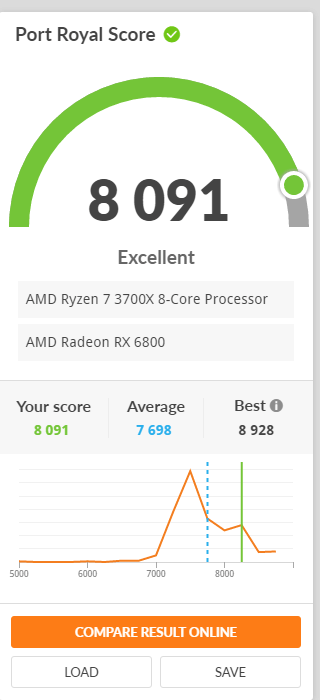

Na een tijdje lurken ook maar eens een Port Royal run gedaan met mijn RX 6800.
Dit is ook mijn eerste keer dat ik met de sliders werk in de radeon software, na een half uur uitgekomen op het volgende
Frequency : Min 2225 Max 2400
Voltage: 925mV
Fan speed: Default (Max 56%)
Voltage: 925mV
Power Limit: +15%
VRAM : Fast Timing en 104%
Nette score. Waarschijnlijk draait hij dan nog steeds wel rond de 1000-1025mv wellicht kan je met de clocks nog wel ietsje hoger maar ik weet niet of er veel meer in zit dan 2450 voor die kaarten.

Vandaag even wat zitten tweaken nog niet het maximale denk ik.
Freq: 2450-2580
V: 1000mv
Ram: Fast 2100
Power:+15
Afbeeldingslocatie: https://tweakers.net/i/AxdyNT4AwgRwEuYgWVdRZ_D2lm4=/800x/filters:strip_exif()/f/image/p2s3qtx3ez2RVw1iilWBuhhB.png?f=fotoalbum_large
