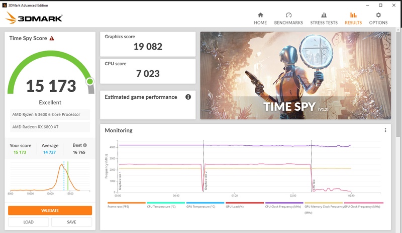

gilla013 schreef op zaterdag 17 april 2021 @ 11:22:
Dit is mijn score, met mijn stabiele gaming profiel. Zeer lage RPM (onhoorbaar) en lage temps.
Flinke undervolt toegepast en het geheugen overclocked + fast timings.
Nette score, helaas wat minder vergelijkbaar voor stoomkoker of mij daar je een andere resolutie draait.
Verder mag ik je settings ook weten ?
Thx.

huubhuub schreef op zaterdag 17 april 2021 @ 11:03:
Mijn 6800xt, welke licht undervolted is, scoort 700 punten minder dan die van stoomkoker (totaal score echter 1000 meer dankzij cpu). Ik denk dat als die van jou 2k minder scoort dat hij veels te warm wordt ? Naar je airflow kijken ?
Mijn settings:
Core Min 500
Core Max 2450
1105 mV
Mem 2100 + FT
+5% power limit
Temps rond de 74 graden max, trekt 265 watt en is muisstil.
Score:
Verder zie ik de boost van stoomkoker op ~2500 staan dus ja (en hij geeft dit ook aan) hij heeft andere settings dan origineel :P . Die van mij boost nu continue op 2340+ met bovenstaande settings.
Als ik de minimale core setting hoger dan 500 zet (op 2300 bv) dan is de boost meer constant in timespy (met een iets hogere score, geluid en temps tot gevolg). Nu met 500 zie je soms dipjes als de GPU minder hoeft te doen. Ik heb geen moeite met een iets lagere E-peen timespy score daar ik met deze settings 24/7 kan draaien zonder problemen, geluid of een hoog stroomverbruik.
Ik heb de kaart ook even op 2550 gehad om te kijken wat ie kan, maar 300watt+ en een hoorbaar systeem zorgen er voor dat ik liever een paar FPS minder heb.
Mijn kaart is stock, dus ook geen UV of iets. Temperatuur komt niet boven de 72 graden, denk dus niet dat het daar aan ligt maar puur aan de stock instellingen.
Lees namelijk wel meer dat mensen met een lichte UV aanzienlijk betere prestaties hebben.
Even kijken wanneer ik tijd heb om een vergelijking te doen met de 6800XT Black Shroud (ja, dat is de benaming die AMD intern geeft aan de Midnight Black editie).

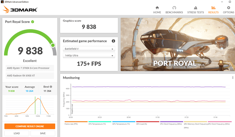

  • gilla013
  • Laatst online: 21-10 09:54
Astennu schreef op zondag 18 april 2021 @ 17:48:
Heb je 3DMark? anders moet je voor de grap eens Port Royal draaien. Dat is wel een hele goede stabiliy test. Ik had eerst ook een game stable profiel met mijn games nooit issues gehad maar Port Royal kwam hij niet door moest toen toch nog 15-20mv extra bij. En soms maakt hij de run wel af maar zag je artifacts bij 5mv meer waren die weer weg.
Ik neem Port Royal altijd mee in mn stabiliteitscontroles. Ik heb advanced edition van 3dmark, dus ik doe altijd een dubbel rondje van alle stabiliteitstest en enkele Port Royal runs. Daarna ga ik er pas mee gamen.
Afbeeldingslocatie: https://tweakers.net/i/qv5JmiRYbj4_4Gkmvl5vcHvkb4Y=/800x/filters:strip_exif()/f/image/37ySZrTD3liaeEuDvGJjftJ9.png?f=fotoalbum_large

Mijn stock 6800XT ref. kaart in Port Royal:
Afbeeldingslocatie: https://tweakers.net/i/CWOGKr6LzwRDTEDwzYi7plG-n9I=/800x/filters:strip_icc():strip_exif()/f/image/htMrrPdU0fB039e9us9139Rg.jpg?f=fotoalbum_large
Weet niet of dat een acceptabele score is voor 6800XT zonder aanpassingen?
  • Beavbusi
  • Laatst online: 21-10 22:43
is standaard

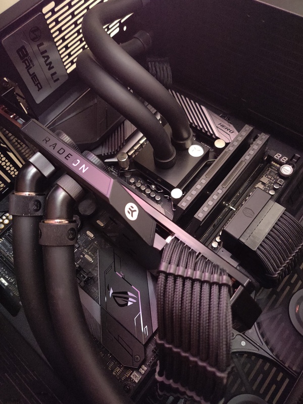

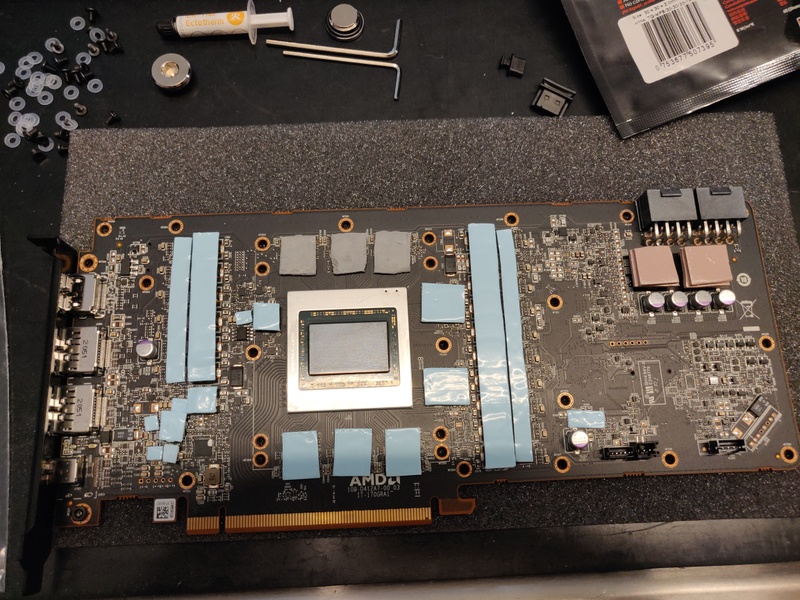

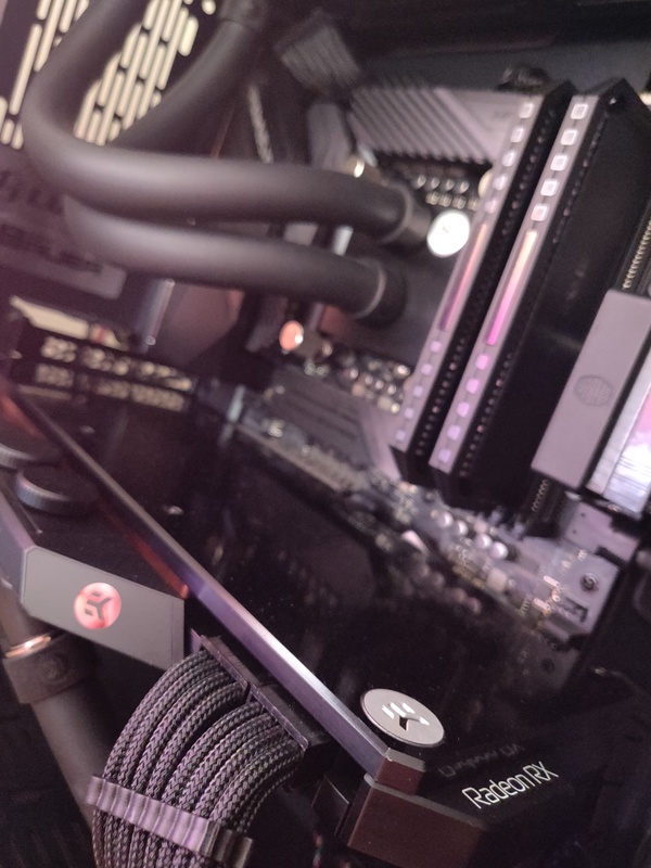

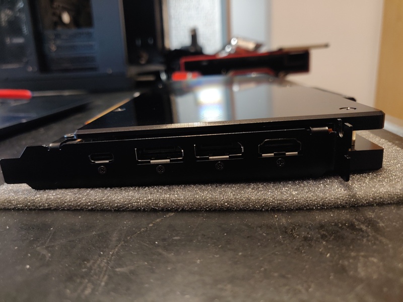

Afbeeldingslocatie: https://tweakers.net/i/TQp6Lw1zrE7JWmG1nkWcMHBh3iQ=/800x/filters:strip_icc():strip_exif()/f/image/x2Z8cT8Mq2INo0JiGzOutI79.jpg?f=fotoalbum_large
Afbeeldingslocatie: https://tweakers.net/i/FYiUtkK4OojmzKuu988VfXcwcxE=/800x/filters:strip_icc():strip_exif()/f/image/VyNDAkvwGfCWwTt2DGA2LGjt.jpg?f=fotoalbum_large
  • Erraa
  • Registratie: Maart 2014
  • Laatst online: 29-09 11:40
En nu testen maar :)
Ps: wat een gedoe met de thermal pads bij die reference amd ....

Ben enorm blij met mijn RX 6800 XT Midnight (al zit die in de pc van mijn vriendin). Vandaag nog even Time Spy gedraaid, nette score denk ik zo.
Afbeeldingslocatie: https://tweakers.net/i/8Y1pQZ7niYuT_2yPXn_neo2abHI=/800x/filters:strip_icc():strip_exif()/f/image/FoJcW4ntYLayVyGdXtPisTEM.jpg?f=fotoalbum_large
  • kyrillajax
  • Registratie: Oktober 2018
  • Laatst online: 20-10 21:28
Zeer nette score, dat mag je wel van een water gekoelde kaart ver wachten :+

@Erraa
Veel testplezier 8) !
Het zal voor mij nog even wachten tot de zomer zijn.
Het lijstje met plannen dat eerst afgerond moeten worden is nog wat te groot..
Ik ben benieuwd of de thermalpads op de spoelen de coilwhine behelpen?
Zou je dat eventueel met de telefoon en een android app genaamd Spectroid kunnen meten?
De stock 6900XT van mij laat een aardige verhoging zien tussen 10-20kHz wanneer ik de microfooningang ca. 4 cm van de voedingsstekkers houdt en de kaart belast.
Het zijn niet alleen de filter spoelen bij de voedingstekkers die 'zingen', maar ook de rijen spoelen achter de vrm's.
Als de pads geen verschil maken, dan twijfel ik wel erg over de overstap op waterkoeling i.v.m. de (op dit moment niet vervangbare) Hitachi pad.

  • MrDucky
  • Laatst online: 21-10 16:47
Erraa schreef op maandag 19 april 2021 @ 20:47:
En wat zijn je temps nu en heb je de Hitachi pad hergebuikt of pasta/liquid metal?

  • Erraa
MrDucky schreef op dinsdag 20 april 2021 @ 10:26:
50-55 onder full load (fan profile silent). Pad niet hergebruikt, was gescheurd bij het demonteren van de cooler. Zit nu thermal grizzly conductonaut op. :)

Als ik dé test draai (superposition, medium) dan blijven ze toch wel schreeuwen. Ik hoor weinig verschil na de mod.
In games had ik al weinig last van coil whine, maar daar waar het toch nog voorkwam lijkt het me nu beter te zijn. :)
  • Erraa
Cidious schreef op woensdag 27 januari 2021 @ 10:32:
Coil whine komt van de twee coils onder de PCIE psu connectors op de kaart. Met een dikke thermal pad tussen de koeler en de coils worden ze aanzienlijk stiller. Maar daar moet je de kaart wel voor durven te openen. En de referenfe koeler grafiet pad voor de core zal dat hoogstwaarschijnlijk niet overleven en zal je moeten vervangen door een dikke thermal paste. Kryonaut Extreme is lekker dik.
Ik weet overigens niet wat voor model je hebt.
Als dat het je allemaal waard is.
Trouwens bedankt @Cidious voor de 4mm thermal pad tip :)

Tot slot nog een aantal sfeerfoto's van men "matte black stealth build". Hier kunnen we ruime tijd mee verder. :)Afbeeldingslocatie: https://tweakers.net/i/RxmQnAnm0f6ZPNWjbqNqWp9kaZQ=/x800/filters:strip_icc():strip_exif()/f/image/t8yUe9KTwR9qAI3WFppX722a.jpg?f=fotoalbum_large
Afbeeldingslocatie: https://tweakers.net/i/arK-kJULb2bXIzgiyD-0bJNFBWY=/x800/filters:strip_icc():strip_exif()/f/image/jgdF9mA1IdiKxlEkhWh3wOFb.jpg?f=fotoalbum_large
Afbeeldingslocatie: https://tweakers.net/i/CRTXKIzZJ1_7L_f0pdWRb8C9WyY=/x800/filters:strip_icc():strip_exif()/f/image/qZlmBal2KRl3ZSQ2ivlid5Pn.jpg?f=fotoalbum_large

Oh wauw _/-\o_ Hoe krijg je die kabels op je graka zo netjes? Ik heb een cablemod setje maar die wil toch echt gaan krullen :+
Heb je ergens een overzichtje van je waterkoeling spul? Ik ben wel benieuwd wat zo'n set je ongeveer kost.. :9~

Santee schreef op dinsdag 20 april 2021 @ 20:06:
De kabels zijn ezdiy-fab cables van Amazon, setje: https://www.amazon.de/-/n...n_image_s00?ie=UTF8&psc=1
Deze zijn eveneens voorzien van wat cable combs. Voor de gpu heb ik een 24pin comb aanpast naar een 16 comb, gewoon 4 rijtjes van de 12 weggeknipt, zo blijven ze steeds mooi samen hangen. ;)
Qua waterkoeling: dit zijn 2 predator units van EKWB (360mm op de cpu en 280mm op de gpu). Hier zit de pomp geintegreerd in de radiator, zeer handig. Belangrijk detail en wat ze uniek maakt is dat ze volledig modulair zijn. Ze zijn helaas wel al even end of life, spijtige zaak. Ik heb ze de voorbije jaren nogal intensief zitten zoeken. Ik heb er 2 gevonden via Tweakers en eentje lang de EK Facebook group.
Daarnaast heb ik de standaard fittings/tubing vervangen door 16mm OD fittings/tubing, alsook een 'beter' cpu blok geinstalleerd. :)
Rad: https://www.ekwb.com/shop/ek-xlc-predator-360-incl-qdc
CPU block: https://www.ekwb.com/shop/ek-supremacy-evo-acetal
GPU block: https://www.ekwb.com/shop...x-6800-6900-copper-acetal
Alles bij elkaar schat ik een nieuwwaarde van om en bij de 700-800? Beetje moeilijk te zeggen gezien de Predator units beide tweedehands zijn aangekocht gezien ze al jaren niet meer gemaakt worden.

Ik heb drie AMD kaarten langs gehad de laatste maanden, dit waren de resultaten ervan. Volgens Astennu methode, met marges aangehouden. De Gigabyte kaart was nog met de 5800X CPU, de twee AMD kaarten met 5900X. De genoemde Mhz is de instelling bovenste limiet. Hij boost dan zo'n 40mhz daaronder meestal. De onderste limiet liet ik meestal rond de 2000 mhz staan, dat doet niet veel voor zover ik begreep. Na de slash (/) is de geheugen snelheid en timing (fast). Soms ging het geheugen wel verder, maar de resultaten niet.
Afbeeldingslocatie: https://i.imgur.com/XpYumjOl.jpg
[ Voor 36% gewijzigd door ParaWM op 22-04-2021 20:04 ]
Sinterklaas wil bier !
  • Santee
  • Laatst online: 11:04
ParaWM schreef op donderdag 22 april 2021 @ 19:59:
Wow de Gigabyte was ver onder te clocken zeg, scheelt dat veel in je temps en loopt de kaart dan nog tegen de power limit aan of heeft dat niks te maken met je ingestelde voltage?

Santee schreef op donderdag 22 april 2021 @ 20:07:
Ik heb de kaart niet meer, dus het moet uit geheugen, misschien weet @Astennu het beter.... Maar volgens mij scheelde het niet veel in temps; het is het ingestelde voltage en de kaart trekt daadwerkelijk meer voltage.
Power limit was vooral bij de 6900XT een probleem. Bij de 6800XT's kon ik met max target voltage instelling rustig eerst de maximale clocks opzoeken waar de kaarten crashten of aritfacts gaven in Kombustor. Daarna dan met steeds lagere target voltage de clocks in Port Royal zien stijgen bij die maximale klok instelling tot de kaart freezde of eruit klapte. Steeds tussen de 250-270W
De 6900XT moest ik het target voltage in kombustor al terug pakken om hem uberhaupt omhoog te krijgen in clocks. Zat steeds tegen de 289W max aan.
