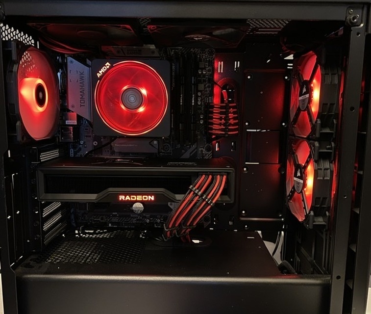

Na uiteindelijk toch een reference AMD RX 6900 XT op de kop kunnen tikken :)
Moet zeggen het valt me niet tegen als opvolger van mijn VEGA 56, moet wel nog even met de settings gaan prutsen :) Coil whine is niet aanwezig hier in de games die ik heb getest, PSU betreft een Corsair HX750i.
Afbeeldingslocatie: https://tweakers.net/i/ZKdJo6a_REjVgSvidlBxWN4wx-k=/800x/filters:strip_icc():strip_exif()/f/image/NVbIFo2FDTvDR2eEkJ05onXl.jpg?f=fotoalbum_large
Afbeeldingslocatie: https://tweakers.net/i/HkL7lODQB1BJzMX39_9BSy1VtAI=/full-fit-in/4920x3264/filters:max_bytes(3145728):no_upscale():strip_icc():fill(white):strip_exif()/f/image/OYBxBPhEOJYSIBky5KeQzEVw.jpg?f=user_large
Asus C6E / Ryzen 9 5950X / Radeon RX 9070 XT Red Devil / G.Skill Flare X 32GB / Noctua NH-U12A / FSP Hydro Ti PRO 1000W

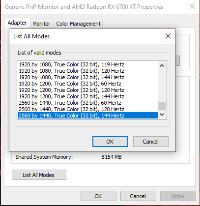

Lieve mensen, heb een vreemd verschijnsel in RDR2 met nieuwe 6800xt. De fps gaat niet boven 120 met Vsync on, desondanks dat refresh rate is op 144 of 165 zet (S2721DGF) allebei in game en Windows Display settings. Als ik Vsync uitschakel - dan springt hij op boven 120 zoals verwacht.
Nou ik moet zeggen dan toen ik mijn gtx gebruikte, stond mijn monitor altijd op 120 en binnen game settings ook. Maar ik heb voor het installeren van Adrenaline alles door DDU verwijderd. Snap toch niet waarom de game met Vsync aan 120 vast klampt desondanks de settings.

lexkalin schreef op woensdag 14 april 2021 @ 13:58:
Ik denk dat het spel het dan toch vast zet op 120Hz.
Als het bij andere games wel goed werkt zou ik de settings van het spel eens goed na kijken of in de config files van het spel of je daar ziet dat hij op 120 staat.

Astennu schreef op woensdag 14 april 2021 @ 14:24:
Het zit vast op 120 alleen met vsync. Als vsync is off dan kan ik hem hoger draaien. Maar vsync moet toch hoger gesteld zijn als ik 144 of 165 in game en display settings zet.
  • Astennu
  • Laatst online: 19-08 17:53
lexkalin schreef op woensdag 14 april 2021 @ 14:27:
Ja dat is logisch. Zonder sync draait je kaart gewoon vol uit dat is altijd zo geweest.
Maar het spel kan de display settings forceren en dus zeggen dat vsync 120 moet zijn
zo heb je ook games zoals oks must die die dan 60 forceren ook al staat je scherm op 144Hz. Met wat gekloot kan je die nog wel richting de 100-120 krijgen geloof ik maar 144Hz gaat in dat spel niet met sync.

Astennu schreef op woensdag 14 april 2021 @ 14:40:
Je hebt mij verkeerd begrepen hoor. Ik zei dat mijn scherm stond op 165 en binnen rdr2 stond 165 ook, maar met ingame vsync bovendien On kwam fps niet boven 120, alsof mijn scherm op 120 was gezet. Terwijl hij moest lekker binnen 120 en 165 nog zwennken. Als ik vsync uitschakelde, dan kreeg ik 130 en 140 afhankelijk van scene.
Maar blijkbaar is mijn probleem nu opgelost na te hebben nog een paar settings in radeon software reset. Laatste keer was fps zeker tussen 130 en 150 met ingame en display refresrate op 165 en ingame vsync On gezet. Radeon software staat op off, unless blah blah. Ik heb niks veranderd. Gewoon een paar setting op default en weer zoals nodig ingesteld.

lexkalin schreef op woensdag 14 april 2021 @ 14:54:
Er zit wel een instelling op global graphics settings die die kan veroorzaken.
Onder Advanced zit de instelling Frame rate target control, die overruled weer alles.
Maar inderdaad alles resetten zou ook nog kunnen helpen.
Ik heb overigens ook vaak dat mijn manual overlock settings die opgeslagen zijn worden gereset.
Geen idee wanneer het gebeurd, en kan ook zo de setting file terugzetten. De overclockprofielen per game werken ook niet helemaal constant, die heb ik weer uitgeschakeld.

Nu ik eindelijk een goed werkende 6700 xt heb, merk ik dat ik een beetje last heb van screen tearing. Ben momenteel in bezit van een 1440p 144hz monitor. Fps schommelt tussen de 120 - 150, free-sync is enabled.
Iemand ideeën?

Dat kan kloppen boven de 144Hz gaat freesync uit en kan je weer tearing krijgen.
Ik gebruik zelf Target Frame rate control en Radeon Chill en dan zet ik die allemaal op 143 (met 144 krijg je soms ook 145FPS en dan krijg je weer tearing) en dan blijft hij altijd binnen de range qua max FPS.

Het aparte is wel dat ik ingame de maximum fps op 141 of 143 heb ingesteld en als nog tearing heb.
  • Astennu
kyrillajax schreef op vrijdag 16 april 2021 @ 07:16:
Dan is je Display denk ik niet synced.
Heb je freesync zowel in de driver als monitor aan staan?
En kijk even of je in de monitor een Hz counter hebt de meeste schermen hebben die wel ergens en die zou dan gelijk moeten zijn aan je fps andere gaat er ergens iets niet goed.

Astennu schreef op vrijdag 16 april 2021 @ 08:51:
Ik de drivers staat hij wel enabled, in windows weet ik niet zeker. Ik zal er naar kijken als ik thuis ben.
  • Astennu
kyrillajax schreef op vrijdag 16 april 2021 @ 10:08:
In windows kan je verder niets aan zetten het is Puur de driver en het scherm waar je het aan moet zetten.
Maar je moet in de OSD van het scherm dan even op zoek naar een Hz counter om te zien of hij wel verandert of dat hij fixed op 144 blijft hangen.
  • colorsone
  • Laatst online: 18-10 09:32
upgrade gemaakt van de RX 5700 XT naar de RX 6800 XT. Top upgrade!
Afbeeldingslocatie: https://tweakers.net/i/xz9z-zrhyq2HalWGJbSKo_x61VI=/full-fit-in/4920x3264/filters:max_bytes(3145728):no_upscale():strip_icc():fill(white):strip_exif()/f/image/UodKispmIb5J2PLcsLBKII8P.jpg?f=user_large
  • Astennu
colorsone schreef op vrijdag 16 april 2021 @ 13:02:
Mooie build! Ik gebruik de prism fan zelf ook nog:
Afbeeldingslocatie: https://tweakers.net/i/CfdXuO0Qd6hiQr-eoE9CIT9eYWQ=/800x/filters:strip_icc():strip_exif()/f/image/Yq1WbVme83zFqPoSoCHwSIsf.jpg?f=fotoalbum_large
Op deze foto niet te zien maar normaal als de pc vol belast is lijkt het alsof de fan heel langzaam rond draait door het mirage effect. Vind dat echt heel gaaf gedaan. Zou willen dat ze case fans uitbrengen die dat kunnen.
Ik heb toen ook die stap gemaakt echt heerlijk de performance van de 6800XT vs de 5700XT.
Was echt precies wat ik zocht voor 3440x1440 144hz.
Afbeeldingslocatie: https://tweakers.net/i/LEuq2usWxxHvseH9JJ6iCPpPfCk=/full-fit-in/4000x4000/filters:no_upscale():fill(white):strip_exif()/f/image/09MkDx7uot9Zh6QH7zFNpHR7.png?f=user_large
Is dit wat je bedoeld?
Edit: Ik heb Radeon chill aangezet en het lijkt erop dat de tearing nu weg is. Heel soms even tearing.
[ Voor 11% gewijzigd door kyrillajax op 16-04-2021 20:23 ]

Nee dit is weer in windows. Ik bedoel letterlijk fysiek op de monitor zelf dus met de knoppen onder/aan de zijkant van de monitor. Soms staat freesync in het menu van de monitor zelf af fabriek uit.
  • kyrillajax
  • Registratie: Oktober 2018
  • Laatst online: 20-10 21:28
Astennu schreef op vrijdag 16 april 2021 @ 20:31:
Sorry verkeerd begrepen, volgens mijn monitor staat free-sync aan. Zoals ik hierboven al zei, ik merk van die vervelende fps drops van ~140 fps naar 70 en soms wel low/mid 60's.
[ Voor 12% gewijzigd door kyrillajax op 16-04-2021 20:55 ]
