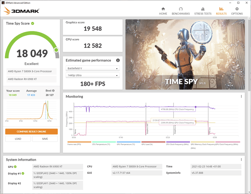

Ooit had ik een draadloze toetsenbord met bluetooth usb ontvanger.
Zodra dat aan de achterkant van de moederbord geplaatst werd, ontstond er coilwhine in het voedingsgedeelte van de CPU (vrms + spoelen). Een erg naar gesis en gekras.
Maar als er dus ook AMD reference 6900XT gevallen zijn waarbij geen coilwhine wordt waargenomen dan zal het eerder een combinatie zijn van hardware dan dat de kaart zelf de veroorzaker is.

Sicco92 schreef op maandag 29 maart 2021 @ 14:00:
De 3DMark Night Raid benchmark is een goede. Ik heb met mijn 6900XT ook geen last van coil whine bij normaal gebruik (plus cap op 144 fps waar dat kan), maar bij deze benchmark kan ik het toch wel horen. Niet heel hard, want mijn kast staat vrij ver weg van waar ik zit, maar ik kan het hiermee wel horen.
Als je coilwhine wilt testen moet je superposition op 1080p Medium of zo gebruiken :P wel 100% GPU load maar niet CPU limited wel een hoger FPS (met een Ryzen 5000 cpu tenminste met een 3000 ben je wel limited)
Maar dan hoor je ze wel gillen ^^

Of night raid. Die maakt elke kaart aan het krijsen. Ben weer terug in het forum. Heb m'n red devil 6900 XT een paar maanden geleden verkocht. Werd gek van de coil whine en wou hem niet zelf open maken. Een tijdje een 3090 die er mee op hield en heb sinds vorige week dus een MSI gaming x trio 6900XT. Wat een heerlijke kaart. Coilwhine alleen te horen tijdens nightraid of super position. Heb nog niet met wattman instellingen gespeeld want hij draait out of the box als een zonnetje.

Gistermiddag m'n kast open, superposition op 1080 medium en luisteren maar. Inderdaad als ik met mijn gezicht voor de 6900 XT hang dan hoor ik wel wat constante maar lichte coilwhine. Op afstand met de kast open hoor ik het niet maar dichtbij wel. Met de kast dicht hoor ik t niet meer dus het valt echt reuze mee.

Maar aan de ene heb ik geen artifacts meer met de volgende instellingen. De kaart is ook stukke koeler en totaal mis ik -10FPS op mijn totale game score.

Krijg je met hogere clocks artifacts te zien in die kombustor test?
op de settings die ik artifact free kan draaien crashed 3Dmark TS en vooral met de nieuwe drivers Port Royal al wel. Die runs kan ik dan niet af maken.
