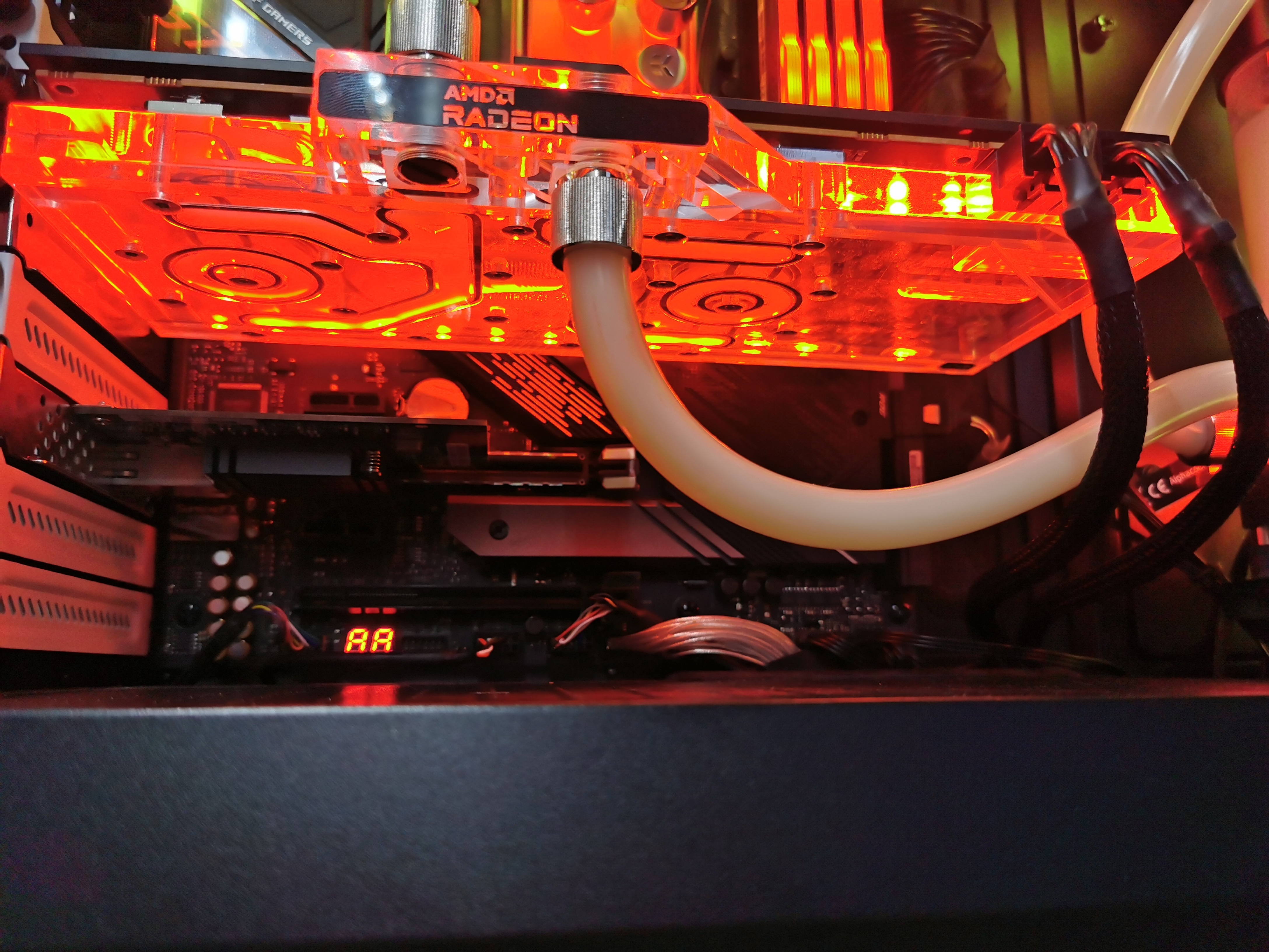

  • rikadoo
Swizzler24 schreef op donderdag 25 februari 2021 @ 09:43:
Welke heb je besteld? Ik zit zelf voor deze te kijken: EK-Quantum Reaction AIO RX 6800/6900 D-RGB P240 - AMD Radeon Edition.
Aah ik heb al een custom waterloop, dus heb alleen een block met backplate gekocht.
Alphacool Waterblock
Hoewel de rest van mijn setup van EKWB is, ben ik toch maar voor deze gegaan, voornamelijk de prijs. Hier heb je voor minder een block en een backplate. En qua verschil in prestaties zal het verwaarloosbaar zijn.
[ Voor 16% gewijzigd door rikadoo op 25-02-2021 10:09 ]

🤩 Mooi geworden man. Hoelang ben je er mee bezig geweest?
  • rikadoo
Swizzler24 schreef op vrijdag 26 februari 2021 @ 22:48:
Ehh de koeler demonteren en monteren en de slangen aan de rest van de loop aansluiten, denk zo'n 2.5 uur. Dit kwam voornamelijk omdat ik sommige slangen opnieuw moest maken en moest omleiden. De koeler zelf was best makkelijk en er zit echt een duidelijke omschrijving bij. Dit was bij het blok van de 2080 die ik hiervoor had van ekwb wel anders.
Temperaturen zijn super, 30 graden idle, en zo'n 50 graden tijden Rainbow Six Siege.

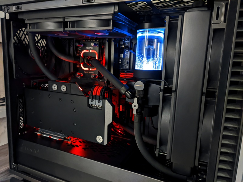

  • Cidious
  • Laatst online: 31-07 05:55
Cidious
The Bloody Gent
Mooie build man. Fractal FTW!
Die tubing een beetje flexibel? Alphacool High Flexible? Ik zie dat je de tubing de bends hebt laten doen. Zelf heb ik veelal de fittingen de bends laten doen om minder flex op de tubing te hebben. (Alphacool TPV is minder flexibel). Jouw manier is wat kost effectiever maar levert heel veel tube in de kast op haha. Al heeft jouw methode theoretisch minder vloei weerstand en dus minder pomp snelheid nodig. Dat is een pre. Teveel 90 graden fittings halen de snelheid uit de loop. Ik gebruik veelal 45 graden.
Zou overigens niet opaque liquid gaan. Helemaal die melk kleur is veelal een drama met verstoppingen. Welk merk heb je gebruikt? Kan enorm Alphacool's eigen Cape Kelvin aanraden. Heb ik een half jaar mee gedraaid en bijna geen corosie in de blokken.
Kleine tips. Bedoel het niet rot haha. Heel fijn om nog een LC partner in crime in de RDNA2 groep te hebben.
(Betreft de bends, hier kan je in mijn rig zien dat ik meeste van de bends door de fittingen zelf heb laten doen)
Afbeeldingslocatie: https://tweakers.net/i/u4UzcBRYXHrU1qtpeU9yiIKwQs4=/800x/filters:strip_icc():strip_exif()/f/image/W50PhrRd8d5yMt1HbTTvwHS5.jpg?f=fotoalbum_large
R7 9850X3D + ASUS ROG X870E APEX + RTX 5090 FE + 48GB TG Xtreem 8200 CL38 + Seasonic PRIME TX-1300 ATX3

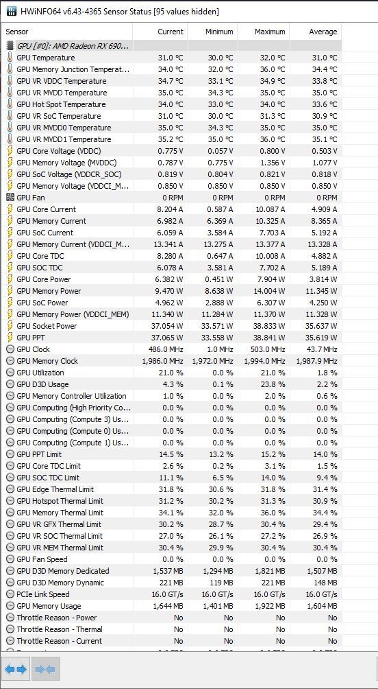

  • rikadoo
Cidious schreef op zaterdag 27 februari 2021 @ 12:59:
EK is verder duur maar goede kwaliteit!
Wat had je ook alweer? 6800XT of 6900XT?
6900XT
Idle
Afbeeldingslocatie: https://tweakers.net/i/RYfte2aIQeufemJWeb_hiriWIW0=/full-fit-in/4920x3264/filters:max_bytes(3145728):no_upscale():strip_icc():fill(white):strip_exif()/f/image/A4kXoUlDMwaW1zKs88omObFO.jpg?f=user_large
Even de Unigine Heaven Benchmark afgetrapt.
Stress
Afbeeldingslocatie: https://tweakers.net/i/LQWQFm2qpzxpkmtdYcgZEU1RknU=/full-fit-in/4920x3264/filters:max_bytes(3145728):no_upscale():strip_icc():fill(white):strip_exif()/f/image/RupX8pDtbemkSvNyThwDNtRV.jpg?f=user_large
CPU
Afbeeldingslocatie: https://tweakers.net/i/BIg9dVU8lFtrn-r187XXWqVIitQ=/full-fit-in/4920x3264/filters:max_bytes(3145728):no_upscale():strip_icc():fill(white):strip_exif()/f/image/hMmaRM9Tf1RGywy6FWmkQNXw.jpg?f=user_large
AMD Ryzen 7 5900x | Custom WC | ASUS ROG Strix X570-E Gaming | 32GB Corsair DDR4-3600MHz | Samsung 970 nvme 1TB | Samsung 860 EVO 2TB | AMD RX 6900XT 16GB | 1x Asus RoG XG27AQDMG | 1x LG UltraGear 27GL850
  • Cidious
Cidious
The Bloody Gent
rikadoo schreef op zaterdag 27 februari 2021 @ 13:13:
6900XT
Idle
Stress
CPU
Beetje aan de warme kant. Welke koelpasta? .
Met Heaven kom ik niet boven de 50 uit. Dat is 15 graden minder. Onze screenshots hebben gelijke frequentie en gelijke power draw.
Ik gebruik wel liquid metal maar dat moet niet 15 graden schelen lijkt me.
Wat is je rad surface? D5?
(TIP: ff HWINFO updaten en resetten. Nieuwe sensoren voor GPU toegevoegd.)

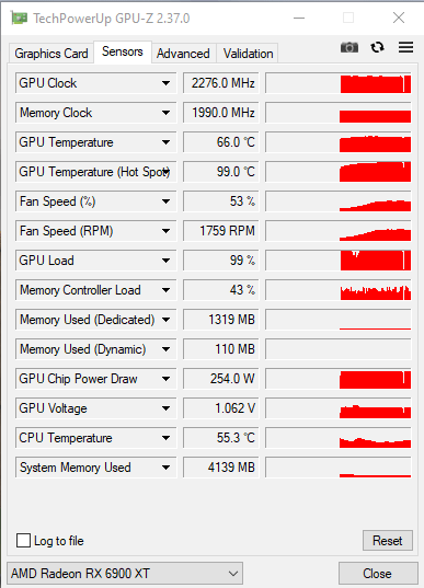

  • rikadoo
Cidious schreef op zaterdag 27 februari 2021 @ 13:26:
Ik heb max OC 375W max 57 graden hotpost met TimeSpy. Met Heaven kom ik niet boven de 50 uit. Dat is 15 graden minder.
Gebruik wel liquid metal maar dat moet niet 15 graden schelen lijkt me.
Ja maar moet zeggen dat ik mijn CPU ook niet heel goed vind koelen... Ik gebruik overal Arctic MX4 op.
Rads, 1x 360 en 1x 240. Pomp die ik gebruik is de EK-XRES 140 SPC PWM.
Verder heb ik de fans altijd op max 800rpm draaien. Dus wellicht scheelt dat nog als ik die gewoon via PWM laat besturen.
Dis is al de laatste versie van hwinfo volgens de tool.
[ Voor 4% gewijzigd door rikadoo op 27-02-2021 13:32 ]

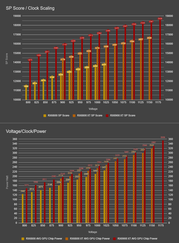

  • JohnnyV76
  • Laatst online: 15-08 11:27
Ben ook wat aan t tweaken geweest met mijn 6900 XT en probeer de guidevan Astennu te volgen. Mijn doel is om een soort van sweetspot te vinden tussen voltage (warmte) en clockspeeds. Er zijn een paar dingen uit de guide niet helemaal duidelijk. In Wattman kun je de min frequentie en max frequentie instellen. Er wordt in de guide gesproken over target clock. Begrijp ik het goed dat dit de max frequentie is? Zo ja, waar moet je de min frequentie dan op zetten? Kan dat op 500mhz blijven of moet dat iets (100mhz) onder de max frequentie?
Mijn huidige instelling is:
min freq: 500mhz.
max freq: 2500mhz
voltage: 1100mv (teruggeschroefd van de default waarde van 1175)
De power limit heb ik niet omhoog gedaan (0%)
Deze settings lijken stabiel en zie ook dat de core temps lager zijn dan met de stock settings. Ook geven de verschillende benchmarks nu aardig hogere scores al.
Zou ik de min. frequentie hoger moeten zetten naar bijvoorbeeld 2400mhz?
Op 1075mv met 2500mhz max freq kreeg ik crashes in een spel. Zou het wellicht slimmer zijn om max frequentie op 2400mhz te zetten en dan kijken of t voltage nog wat lager kan?
Wise men speak because they have something to say; Fools because they have to say something
  • Swizzler24
  • Laatst online: 04-08 13:49
JohnnyV76 schreef op zaterdag 27 februari 2021 @ 16:23:
min freq: 500mhz.
max freq: 2500mhz
Heb bij min 2500 en bij max 2600 staan. Voltage op 1100. Werkt perfect en tot op heden geen crash gehad (red devil 6900XT).

Om een idee te krijgen van de efficientie kan je deze grafiek wel bekijken:
Afbeeldingslocatie: https://tweakers.net/i/EjtweczpmzAs3EW7NTvl-Xj-N8w=/800x/filters:strip_exif()/f/image/m67XUuHRrrfWORK2JlpYI0sa.png?f=fotoalbum_large
Of deze twee:
Afbeeldingslocatie: https://tweakers.net/i/9haGrBmiqzvpr0B1dtBq95ulwxc=/x800/filters:strip_exif()/f/image/F8wXZw5JcijKNpbLYEGUZRwu.png?f=fotoalbum_large

  • Vcom
  • Laatst online: 23-07 18:21
Ook hier een nieuwe eigenaar van een 6900XT als vervanger voor een VEGA64. Ik heb de kaart icm een 2700X en een corsair 600 SFX voeding in een Sentry 2.0 zitten. Draait zonder problemen en geen last van coil whine. Het totale systeem trekt rond de 420 watt uit het stopcontact bij intensief gebruik. Nog geen tijd gehad voor uitgebreide benchmarks.
Afbeeldingslocatie: https://tweakers.net/i/DiovFO37N6zq8oiXYI8cazNrY5Q=/232x232/filters:strip_icc():strip_exif()/f/image/dZPyHMYn2Nmci5wbQpFGZhwS.jpg?f=fotoalbum_tileAfbeeldingslocatie: https://tweakers.net/i/WGij4tUub0pbbkcwIa8F3HDemus=/232x232/filters:strip_icc():strip_exif()/f/image/LosFLJ4X5l1HOSdyMcNWkPdO.jpg?f=fotoalbum_tileAfbeeldingslocatie: https://tweakers.net/i/D_9R_YtSu4ohcNzfNP0FxNJ86Ho=/232x232/filters:strip_icc():strip_exif()/f/image/gR2Gr30Sm1ClJ8OPo3Pmi36p.jpg?f=fotoalbum_tile
Afbeeldingslocatie: https://tweakers.net/i/FzfvwCnLHwOvZYmSwMMLEiELGYw=/232x232/filters:strip_icc():strip_exif()/f/image/PtfWiRDsg8wU8E2iCHmXNPm9.jpg?f=fotoalbum_tile

Vcom schreef op dinsdag 2 maart 2021 @ 11:26:
Ook hier een nieuwe eigenaar van een 6900XT als vervanger voor een VEGA64. ...
Wauw mooi compact systeempje! Veel plezier ermee. Blijft bijzonder dat sommigen hem gewoon met een 600w PSU kunnen draaien.
Nice dat is wel een major upgrade zal je goed gaan merken.
Fijn dat je geen last van Coilwhine hebt.
Mijn broer heeft zo'n PSU en die kaart hoor ik wel. Maar goed ik ben super gevoelig voor dat soort geluiden. Dus daar kan het ook aan liggen dat ik het wel bij alle kaarten hoor.
Ik heb nog steeds geen tijd gehad om de RM850x te testen ga dit dit weekend proberen te doen. Maar verwacht daar ook gewoon coilwhine te horen.
