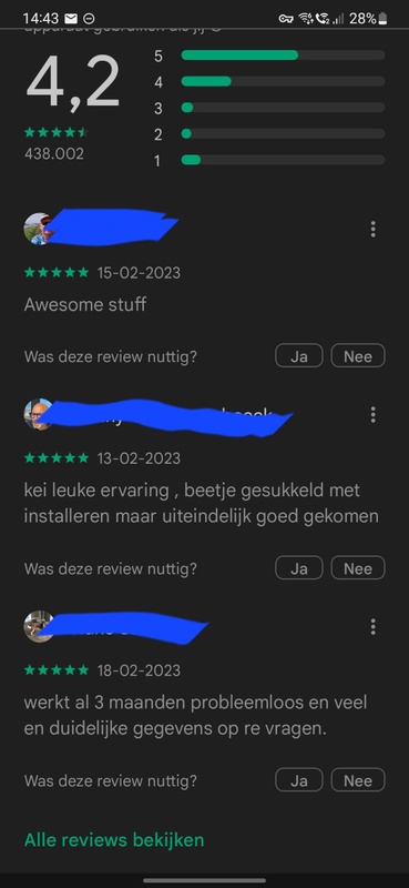

Ik heb hetzelfde probleem, heel irritant :-( Ik gebruik de Tuya Smart app, heb gekeken naar jouw oplossing, de Smart Life app, maar die is niet van Tuya zelf, en heeft erg slechte reviews. Ik ga wel weer even naar Home Assistant kijken tot dit gefixt is.
De smartlife app heeft juist goede reviews. En het werkt ook prima. Afbeeldingslocatie: https://tweakers.net/i/6WAl3LDqEj8YAn8RDtmJbT7JrqE=/x800/filters:strip_icc():strip_exif()/f/image/GFpDEZnRbmDUQibleRLRGZ3M.jpg?f=fotoalbum_large

Geekess schreef op dinsdag 21 februari 2023 @ 14:18:
Zover ik kan zien werkt die Smart Life app precies hetzelfde als de Tuya Smart app. En hij ziet er ook precies hetzelfde uit.

Hmmm ik kijk waarschijnlijk naar de verkeerde Smart Life app (Volcano Technologies). Welke gebruiken jullie?

ook Volcano Technology limited.
een 4.6 is toch best netjes (450k reviews).
ik gebruik vanaf het begin de Smart Life app. Bij mij komen de notificaties razendsnel binnen en status van de apparaten zijn ook correct, bij het openen. Ik hoef niet te refreshen.
ideetje om de topic te hernoemen ?? [Tuya Smart Life Home - Lidl/Action/Hema/Kruidvat/etc]
