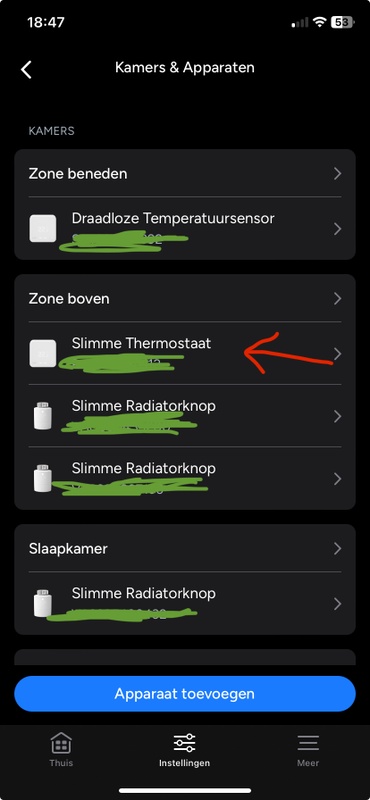

  • AWEF
  • Laatst online: 01-10 16:10
Capstie schreef op donderdag 14 november 2024 @ 10:28:
Hi iedereen,
Gisteren m'n Tado installatiepakket ontvangen en is allemaal goed gegaan. Ik zit nu echter te twijfelen of ik niet teveel radiator knoppen heb besteld. Even een korte situatieschets:
Mijn woning wordt verwarmd met stadsverwarming, waarbij de temperatuur in de slaapkamer en badkamer geregeld wordt door de radiator open te zetten, en dus zonder een thermostaat (volgens mij wordt dat dus zonder zone regelaar genoemd, nog niet helemaal thuis in de lingo). De temperatuur in de woonkamer wordt geregeld door twee radiatoren die aangestuurd worden door een thermostaat (nu dus Tado). Van de radiator in de slaap- en badkamer snap ik wat de winst is door de radiatorknoppen slim te maken, maar in de woonkamer zie ik achteraf niet in wat het voordeel is als deze toch al door een slimme thermostaat worden voorzien van warm water.
Is er een voordeel te behalen door de radiatorknoppen in de woonkamer ook te vervangen door slimme knoppen, of is dit eigenlijk niet nodig?
Als het goed is heb je voor de zone "woonekamer" 3 apparaten staan: 1x thermostaat, 2x radiatorknop. De radiatorknoppen worden aangestuurd door de thermostaat, dus als de thermostaat warmtevraag heeft, zullen de radiatorknoppen open gaan. Zodra er geen warmtevraag meer is, gaan de radiatorknoppen weer dicht

  • Capstie
  • Laatst online: 29-09 17:40
LordSinclair schreef op donderdag 14 november 2024 @ 10:34:
Als je alleen je zolderkamer wilt verwarmen en de woonkamer niet perse, dan kan dat winst opleveren.
AWEF schreef op donderdag 14 november 2024 @ 10:38:
Ik heb nu in de woonkamer geen slimme radiatorknop, maar alleen de thermostaat hangen. In de slaap- en badkamer heb ik in beide 1 slimme radiatorknop. Als ik het goed begrijp zou de toevoeging van slimme radiatorknoppen in de woonkamer alleen een toegevoegde waarde hebben als er een warmtevraag van de thermostaat nodig is voor het verwarmen van de slaap- en badkamer, klopt dit?
De slaapkamer en badkamer worden zonder tussenkomst van de thermostaat gevoed, dus het lijkt me dan dat meer radiatorknoppen overbodig is

  • Erik1805
  • Laatst online: 21:12
Ik probeer een temperatuur correctie door te voeren alleen de tado app neemt het niet over. Ik heb de tado al opnieuw opgestart. Iemand een idee ?
Het is volgens mij losse temperatuurmeter 21,0 terwijl de tado 20,2 aangeeft.
Als ik op display laten knipperen klik gebeurt er niks. En als ik op de thermostaat knop druk staat er geen temperatuur.
Bijlft hier op staan
Afbeeldingslocatie: https://tweakers.net/i/jTDngRRHaKELGyHhl4pI-CMofcU=/800x/filters:strip_icc():strip_exif()/f/image/TBqlEqZ7bZeif1ZYzVg3TqFA.jpg?f=fotoalbum_large
[ Voor 110% gewijzigd door Erik1805 op 18-11-2024 18:41 ]
  • just4testing
  • Registratie: April 2024
  • Laatst online: 19:55
Erik1805 schreef op maandag 18 november 2024 @ 18:16:
Dat pijltje dat naar beneden wijst, betekent dat ie bezig is met een firmware download
  • Erik1805
just4testing schreef op maandag 18 november 2024 @ 18:49:
Oké dan wacht ik even. Enige idee hoelang dat normaal duurt ?
Hij is klaar maar reageert zeer vreemd. Als ik de temperatuur in de app verander doet het display niks. Ook niet als ik in de app op laat display knipperen. Gebeurt er ook niks. Alleen na een tijdje wel. Dus reageert zeer traag.
En op het display staat een temperatuur van 20,3 en in de app 20,1
Update :
Nu is ie klaar maar reageert nog steeds niet via de app.
[ Voor 45% gewijzigd door Erik1805 op 18-11-2024 20:08 ]

  • Capirex65
  • Laatst online: 25-08 14:17
Nog evenals aanvulling op onderstaande.
Ik kom zojuist thuis, woonkamer temperatuur 19,7 graad en tado stuurt de ketel nog volop aan.
Capirex65 schreef op dinsdag 19 november 2024 @ 10:57:
Mij valt het volgende op en vraag me af of hier iets mis gaat of beter kan?
Ik heb beneden vloerverwarming, 24/7 op 19,5 graad.
Word gestuurd door tado thermostaat met zoneklep voor de vv. Bypass is ook aanwezig.
Ketel word door draadloze ontvanger opentherm aangestuurd.
Nu valt het mij regelmatig op dat als de temperatuur op 19,5 staat de zoneklep dicht loopt, maar dat er in de tado app nog lange tijd een streepje warmte vraag is.
Dit lijkt me niet heel efficiënt??
Wellicht beter om aan/uit te schakelen ipv opentherm?
Voor de volledigheid :
Boven heb ik 3 radiatoren met slimme tado knoppen, waarvan er een de badkamer op 20 graden houd.
De andere zijn 2 slaapkamers, waar alleen indien nodig warmte vraag is, maar 80% van de tijd zijn ze uit.
  • just4testing
Capirex65 schreef op dinsdag 19 november 2024 @ 17:40:
Je zou denken, dat Tado verwacht dat het flink koud gaat worden vannacht, op de door jouw opgegeven locatie.... ;)

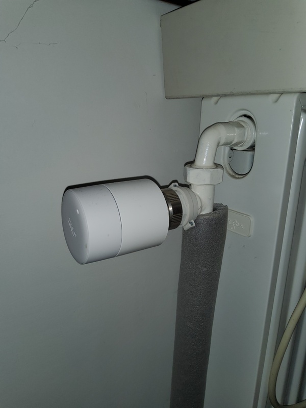

In de meeste gevallen komt de foutieve, te hoge, temperatuurmeting van een slimme knop door de opstijgende warme lucht van de aanvoer leiding.
Als je de leidingen die zich onder de knop bevinden isoleert, gaat het al een stuk beter.
Als de knop zich onder een vensterbank bevindt, zou je er een schotje naast kunnen maken zodat de warme lucht van de radiator niet bij de knop kan komen.

Nog een beetje 'out of the box':
Een slimme knop beweegt een pinnetje naar binnen en naar buiten. Als je daarmee een electrische druk schakelaar bediend, kan die schakelaar meerdere thermische motoren sturen.
In elke kamer een knop neerzetten die zo aangesloten zit ipv de bestaande muur thermostaat, en het werkt.
Het is een beetje tweaken, maar daar zijn we hier voor, toch?
Edit, of met homeassistant, dan kan je smartpluggen gebruiken om de thermische motoren te sturen, en kan je met goedkope temperatuursensoren werken per kamer, of met Tado draadloze temp sensoren of slimme knoppen die gewoon in de kamer legt.
Hoe moet ik dat voor me zien? De locatie van de knop is inderdaad om te huilen...
MooDyBLueS schreef op donderdag 21 november 2024 @ 17:38:
@Majora Wat ik ook eens meegemaakt heb bij een vriend is echt de slechtste locatie van een tado-knop ooit: onder de vensterbank met nog geen 10cm ertussen, vensterbank was natuurlijk tegen de muur gemonteerd en dus bleef alle warmte daar hangen en leek het veel warmer dan de ruimte zelf was. Komt bij dat de deur naar de tuin er direct naast zat, dus als die open ging wanneer het buiten 15C of koeler was, was het gelijk -4C ofzo op de Tado.
Uiteindelijk opgelost met een draadloze temperatuursensor.
Van Tado zelf? Want ik vind dat eigenlijk net het geld niet helemaal waard...
Voor het idee:
Afbeeldingslocatie: https://tweakers.net/i/ZhRpf9WrCg8m8Sbs3-vhhs95ekQ=/x800/filters:strip_icc():strip_exif()/f/image/1nmCa8U9inSagLhxlWi9BlPb.jpg?f=fotoalbum_large
Beeld je in dat bij het iets minder witte deel boven je radiator de vensterbank van een maat van mij naar links kwam zetten, zo precies boven de knop langs en dan een 25cm diepe plank en je kan je voorstellen wat er met de warmte gebeurt.
Ik snap dat oude principe: warmte stijgt omhoog en de vensterbank voorkomt dat het direct bij het koude raam komt waardoor je luchtstromingen gaat krijgen en de vensterbank duwt het weg van het raam want warmte wil alsnog omhoog, maar voor het zover is hoop je het wel op eronder. En dus kan de Tado dan ineens 26C meten terwijl het maar 21C is. En bij een huurhuis kan je dan niet even een deel van de vensterbank afzagen. Nou ja... kan wel. :P
  • just4testing
MooDyBLueS schreef op donderdag 21 november 2024 @ 22:44:
Dat iets minder witte deel heb ik in de foto als voorbeeld er op gezet, om te laten zien hoe je het ophopen van warme lucht boven de knop kan voorkomen .
Met een beetje creativiteit en wat schuimrubber kan je de warme luchtstroom echt wel wegleiden van de knop, ook in een huurhuis...
Maar ik ben het met je eens: Tado zou knoppen moeten maken waar de temperatuursensor aan het eind van een draadje zit van 60 cm. @tado , lezen jullie mee ?

Het lijkt nij beter om met deze foto's naar de WarmteService te gaan en nieuwe kranen te halen.
Neem dan een ander type (haaks verkeerd of zo) want met de knop omhoog gericht gaat slecht werken.
Je wil hem naar voren, of nog beter: naar links gericht hebben.
De Tado kraan gaat anders te veel last hebben de opstijgende warme lucht van de leidingen.
P.s. in de woonkamer hoeft dat niet, omdat daar de kamerthermostaat de temperatuur meet, en niet de knop zelf.
Heb je ergens een situatie waar het niet kan om de Tado knop goed te plaatsen, dan kan je een andere Tado knop in de zelfde ruimte de temperatuur laten meten, of een draadloze temperatuursensor gebruiken.
Succes !

Als de tado-X knop dan niet vlak onder een vensterbank uit komt, zal het iets beter zijn dan een V3+ knop.
En de leidingen onder de knop isoleren, om opstijgende luchtstromen te verminderen.
Als je binnenwerk van de bestaande knoppen wil vervangen, zou ik eerst een knop van een radiator op zolder proberen te openen. Ze zien er uit of ze van ijzer zijn, en niet van messing ( te controleren met een magneet).
En dan zitten ze misschien vast geroest. (Lekkage veroorzaakt roestvorming)
Als met dat binnenwerk naar een goede winkel gaat, kunnen ze je het juiste thermostaat binnenwerk meegeven.
Zet dat er in, en kijk of het dicht is, en werkt.
Uiteindelijk zal je toch je hele systeem moeten aftappen...... als je alle knoppen aanpast.

Ik wil een tado thermostaat die ik over had gaan gebruiken als draadloze temperatuursensor. Hiervoor moest ik de support contacten, want die kan je als gebruiker zelf niet als zodanig instellen.
Nu is dit gelukt, maar stuurt deze temperatuursensor geen warmtevraag naar de draadloze ontvanger. Als ik het meettoestel weer instel op een thermostaatknop, dan loopt die warmtevraag wel weer zoals het moet.
Iemand enig idee waar dit aan ligt? Kan ik dit zelf oplossen, of moet ik hiervoor weer naar de support?
Afbeeldingslocatie: https://tweakers.net/i/XHKBGtIdKPF4qurwzEjqQhdtCAI=/x800/filters:strip_icc():strip_exif()/f/image/qbPd0TZy5xaEdBRL0fcLVhjF.jpg?f=fotoalbum_large

Ik vind dat je layout van de zones een beetje raar is.
Bij 'zone beneden' heb je alleen een temperatuur sensor, maar geen knoppen?
En boven een thermostaat die je als sensor wil gebruiken, maar wel met knoppen moet samenwerken.
Het zou logischer zijn om de thermostaat en de sensor om te wisselen.
En laat de thermostaat gewoon de ketel aansturen....
Maar mogelijk heb je een andere indeling in je huis die ik niet zie....

Die laatste zin zit het ‘m in, inderdaad.
Ik heb een draadloze extensiekit van Tado V3. Dat is een draadloze ontvanger in combinatie met de “draadloze temperatuursensor” die je ziet in het screenshot hierboven.
Omdat ik warmtepompen heb, gebruik ik in de meest gebruikte ruimte(s), zone beneden, geen thermostaat knoppen. Voor de warmtepompen moeten er immers minimaal 3 radiatoren helemaal open staan voor een goede duurzame werking van de pomp. Thermostaatknoppen zijn daar dus overbodig.
Met de “Zone boven” wil ik 3 kamers aansturen. In de schema’s wil ik echter gebruik kunnen maken van stapjes van 0.1 graden en een meettoestel op de overloop, omdat deze locatie het beste meetpunt is, in plaats van 1 van de 3 radiatoren uit die kamers.
Omdat ik de oude bedrade thermostaat nog in de kast had liggen, vond ik het zonde om een nieuwe draadloze temperatuursensor te kopen. Daarom wilde ik die oude thermostaat daarvoor gebruiken.
Dit kan verder gewoon, hetzij met de hulp van support, maar het probleem wat ik nu heb is dat hij geen warmtevraag doorgeeft aan de draadloze ontvanger (de zoneregelaar). Mijn vraag is of dit een (bekend) probleem is waar ik zelf iets aan kan doen, of dat ik hiervoor toch weer bij de support moet zijn.
Hopelijk is de zo verduidelijkt :)
