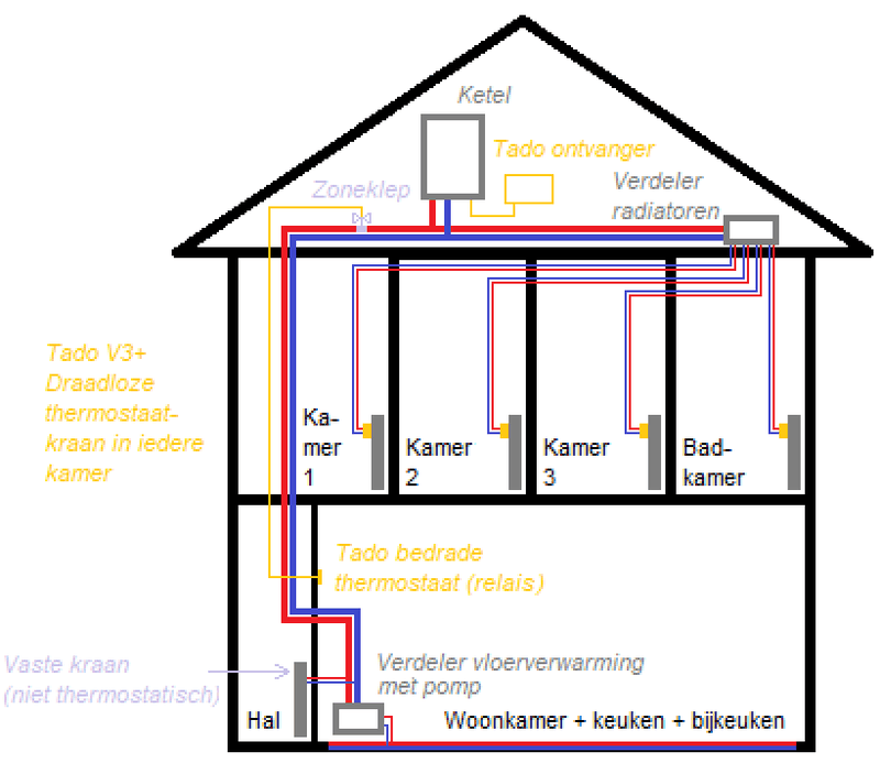

VindiGoosh schreef op zondag 24 november 2024 @ 19:22:
Die laatste zin zit het ‘m in, inderdaad.
Ik heb een draadloze extensiekit van Tado V3. Dat is een draadloze ontvanger in combinatie met de “draadloze temperatuursensor” die je ziet in het screenshot hierboven.
Omdat ik warmtepompen heb, gebruik ik in de meest gebruikte ruimte(s), zone beneden, geen thermostaat knoppen. Voor de warmtepompen moeten er immers minimaal 3 radiatoren helemaal open staan voor een goede duurzame werking van de pomp. Thermostaatknoppen zijn daar dus overbodig.
Met de “Zone boven” wil ik 3 kamers aansturen. In de schema’s wil ik echter gebruik kunnen maken van stapjes van 0.1 graden en een meettoestel op de overloop, omdat deze locatie het beste meetpunt is, in plaats van 1 van de 3 radiatoren uit die kamers.
Omdat ik de oude bedrade thermostaat nog in de kast had liggen, vond ik het zonde om een nieuwe draadloze temperatuursensor te kopen. Daarom wilde ik die oude thermostaat daarvoor gebruiken.
Dit kan verder gewoon, hetzij met de hulp van support, maar het probleem wat ik nu heb is dat hij geen warmtevraag doorgeeft aan de draadloze ontvanger (de zoneregelaar). Mijn vraag is of dit een (bekend) probleem is waar ik zelf iets aan kan doen, of dat ik hiervoor toch weer bij de support moet zijn.
Hopelijk is de zo verduidelijkt :)
Naar mijn idee, gaat een draadloze temperatuursensor die zich niet is de zelfde ruimte bevind als de knoppen, maar wel de knoppen moet sturen niet werken, en zeker niet op 0.1 graad naukeurig.
Als het op de overloop wat te koud is, gaan in de kamers de knoppen een beetje open, maar de sensor merkt daar niks van. Gevolg: knoppen nog verder open, nog geen verandering op de overloop, enz...
Helaas lukt het me niet om je situatie in mijn hoofd te visualiseren, ik kan je verder niet helpen, sorry !

just4testing schreef op zondag 24 november 2024 @ 19:49:
Nouja, toch wel eigenlijk, is mijn ervaring. In een woonkamer doe je hetzelfde. Heeft er ook mee te maken dat ik specifiek met een hele lage aanvoer temperatuur verwarm: maximaal 35 graden.
Als ik het schema met stapjes van 0.1 graden maak in “zone beneden”, deze door-kopieer naar een losse thermostaatknop en deze als “meetinstrument” instel voor “zone boven”, dan werkt het perfect.
Het is alleen zo gek, zo’n losse thermostaatknop :+ Ik wil in plaats daarvan gewoon netjes een temperatuursensor ophangen.
Geeft niets! Alsnog bedankt voor het meedenken :)

VindiGoosh schreef op zondag 24 november 2024 @ 19:56:
Dat ben ik niet met je eens, het is de bedoeling dat alle radiatoren in de (woon) kamer waar de kamerthermostaat hangt, ook slimme knoppen hebben, anders kun je nooit de situatie maken dat de woonkamer op 18 graden blijft, en de werkkamer naar 21 gaat.
En dat is nu net de kracht van Rado....
Jouw situatie is best ongebruikelijk, maar als je draadloze temperatuursensor en de slimme-thermostaat fisiek met elkaar wisselt, dan zou het normaal gesproken moeten werken.
Normaal hangen alle thermostaatknoppen aan de zelfde zone-regelaar, en dat is normaal gesproken een RUXXXXXXX.
(Ik kan het fout heben)
Laat even weten als je het toch opgelost hebt, ter lering ende vermaak :P

just4testing schreef op zondag 24 november 2024 @ 21:19:
Ik snap je punt, maar agree to disagree dan. Ik wil best uitleggen waarom dat in onze situatie anders is, maar ik denk dat dit nogal off-topic gaat. Het resultaat van hoe ik het nu heb ingeregeld is in ieder geval precies zoals ik het wil hebben. Rond het vriespunt van laatst is de COP van de warmtepompen ook gemiddeld 4.2 geweest, terwijl de schema’s precies de ingestelde temperatuur haalden.
Dat is wel een goede, dat ga ik morgen nog even proberen. Het was niet mijn eerste gedachte om een bedrade thermostaat (ingesteld als temperatuursensor) te gebruiken in combinatie met de draadloze thermostaat, maar eigenlijk zou ook dat gewoon moeten kunnen natuurlijk.
Ik zal het laten weten als ik eruit ben! :D

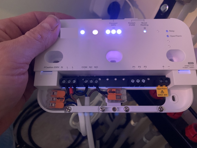

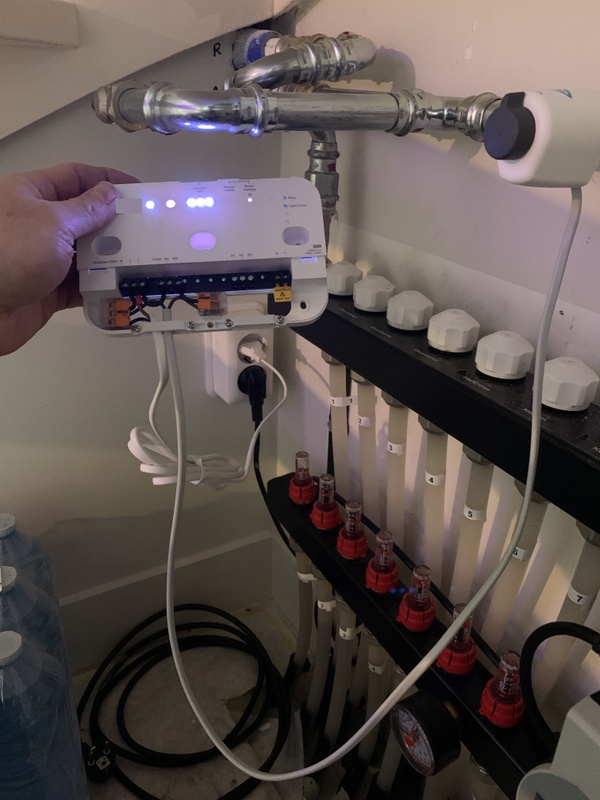

  • Ronster
  • Laatst online: 01-10 09:00
Ronster schreef op donderdag 21 november 2024 @ 11:42:
Klopt inderdaad.
Ik vind ook dit terug in de handleiding van de Trendline:
Maar gezien de vastberadenheid van de installateur (die uitsluitend Nefit ketels plaatst), zou ik het fijn vinden om een ervaringsdeskundige te vinden.
Voor het geval iemand met een Nefit ketel in dit topic op zoek is naar antwoorden.
Zojuist de OpenTherm converter aangesloten op de ketel en van daaruit naar de + en - (=OT) van de bedrade Thermostaat X en dit werkt prima.

Dit weekend mijn V3 door Tado X vervangen. 1 thermostaat voor de vloerverwarming in de woonkamer. 1 knop voor een radiator in een kamer boven. Vloerverwaming heeft een bypass, radiator in de badkamer heeft geen knop. Staat altijd open.
Met V3 werkte alles goed, weliswaar na ingrijpen van Tado om het systeem iets trager te laten werken ivm vloerverwaming.
Tado X geïnstalleerd, ging prima, oude Home weggehaad, nieuwe aangemaakt, installatie ging als een zonnetje.
Echter, gisteravond, op het moment dat Tado volgens het schedulede nacht in zou gaan voor nachtverlaging, ging mijn ketel ineens maximaal verwarmen, heel snel al een temperatuur stijging in de woonkamer, radiator in de badkamer was gloeiend heet, om schade te voorkomen de stekker maar uit de ketel getrokken. In de Tado app niks te zien dat er een warmtevraag was oid.
Vanochtend weer aangezet, lijkt nu weer goed te gaan.
Iemand enig idee wat dit zou kunnen zijn?
Heb support van Tado al gecontact, wacht nog op een reactie.

Omdat het met Plugwise allemaal niet zo wil lukken, overweeg ik over te stappen op Tado (X?). We hebben een huis met beneden (woonkamer+keuken) vloerverwarming, zonder zoneklep(pen), en boven radiatoren. Er is een bedrade thermostaat-aansluiting beschikbaar in de woonkamer. De CV ketel hangt op zolder. Het huis heeft houten vloeren, dus geen last van gewapend beton o.i.d.
Mijn doel is om mijn werkkamer op de 1e verdieping te kunnen verwarmen als de woonkamer al warm is, zonder dat het daar loeiheet wordt.
Wat ik begrijp is dat ik nodig heb:
- Tado slimme thermostaat X (Opentherm) voor aan de muur in de woonkamer
- Tado X radiatorknoppen voor boven, in de kamers die niet fulltime dicht of open (badkamer) staan.
- Tado Bridge X zo lang ik geen andere Thread border router heb
- Zoneklep bij de vloerverwarming verdeler (en dus ook een bypass?)
- Tado Draadloze ontvanger X die de zoneklep bedient.
Zie ik nog iets over het hoofd? Hoe is het bereik indien ik met één slimme thermostaat x, bridge x en 1 radiatorknop begin? Bij Plugwise was dit drama, terwijl ik graag geleidelijk wil uitbreiden.

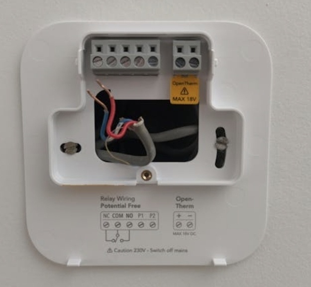

De bedrade themostaat hangt in de kamer, zit op de ketel, en verder enkel de knoppen aanmelden. Bridge hangt bij mij op de begane grond.
Fotos van aansluiting 230v thermische actuator op een zoneklep (klep zit dus in aanvoer, vóór de verdeler met thermostaat knop welke op 35 gr staat ingesteld)
Afbeeldingslocatie: https://tweakers.net/i/mbPjNok3Ce4WESKdtTblaZQkG6Y=/x800/filters:strip_icc():strip_exif()/f/image/lsbA7ANSHdCqzz1yOKcdx6qY.jpg?f=fotoalbum_large
Afbeeldingslocatie: https://tweakers.net/i/HFQutCxk2WXvkseU2cxhu2Q6LLo=/800x/filters:strip_icc():strip_exif()/f/image/WUZASPnYdOZY2VgM8uTdQ3Dv.jpg?f=fotoalbum_large
Je wilt misschien serial number en auth code onleesbaar maken

Ik heb het vermoeden dat ik dezelfde situatie heb, maar ik heb het zo opgelost:
Afbeeldingslocatie: https://tweakers.net/i/00FvT3Wv-XPVCS6u-HlzNWJMTS0=/800x/filters:strip_exif()/f/image/o1VYIUy3lRlgvP9VJu0NjeJe.png?f=fotoalbum_large
Op de plek waar nu de bedrade Tado-thermostaat hangt zat vroeger de 'domme' kamerthermostaat. De bedrading die vroeger van kamerthermostaat naar ketel liep heb ik nu gebruikt om het relais van de Tado-thermostaat aan te sluiten op de zoneklep (die dus op zolder zit). De draadloze ontvanger zit (modulerend) aan de ketel.
Voor de verdeler van de vloerverwarming zit een drukverschilregelaar (en die moet ik eigenlijk ook nog op de verdeler voor de radiatoren zetten).
Alles werkt eigenlijk perfect en probleemloos. Ik heb dit zo sinds oktober 2022 en heb volgens mij nog nooit problemen gehad. Niet daadwerkelijk iets van gemerkt, althans. Ik heb alleen het gevoel (weinig onderbouwd) dat m'n gasverbruik nog wel wat omlaag moet kunnen. Het huis is uit 2000, dus goed geïsoleerd. Twee-onder-één-kap met uitbouw. De vloerverwarming staat op 20°C en 's nachts (en overdag als er niemand thuis is) een half graadje omlaag. De verwarming in de badkamer staat alleen 's ochtends en 's avonds heel even aan, de overige radiatoren vrijwel nooit. Intergas HRE36/30 ketel ingesteld zoals geïnstrueerd door John Visser (pompsnelheid laag, vermogen laag, temperatuur hoog). Ik heb de afgelopen twee jaar zo'n 1100m³ verstookt. De jaren daarvoor was het nog hoger.
(nog wat meer info in voorgaande posts)

ik waardeer sowieso je uitgebreide posts! :)
vandaar dat ik ook even dit plaatje gemaakt heb:
Afbeeldingslocatie: https://tweakers.net/i/FCSqza-1os8R-s0TdZZP4t_VpXs=/234x176/filters:strip_exif()/f/image/22SRjrNesdEzFp5Fgusoho9l.png?f=fotoalbum_medium
Ik ben opzich wel voorstander om de VC4013 te laten zitten (het lekt niet, en mocht ik ooit verhuizen dan kan ik heel makkelijk de originele thermostaat weer terug zetten.)
ter test heb ik net de honeywell op de 1e verdieping (draadloos ding) even naar 25 graden gezet.
en de 1e en 2e worden netjes verwarmd.
Werkt het dan alsvolgt: door de thermostaat op de 1e verdieping op te krikken komt er een warmte vraag op het circuit #2 (1e en 2e verdieping). en daarmee word de VC4013 geopend richting circuit #2.
