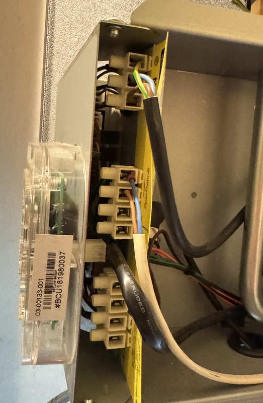

  • bartmaniac
  • Laatst online: 29-09 22:29
Hier zie je de huidige situatie. De blauwe en bruine draad (in de witte kabel)zijn verbonden met de Opentherm connecties van de Itho, de andere is de binnenkant van de Smile waar er een overgang naar een andere kabel is met dezelfde kleuren bruin en blauw die verbonden zijn met de huidige thermostaat. Volgens mij kan het denk ik geen kwaad wanneer ik blauw met blauw en bruin met bruin verbind via een of andere stuk (lasklem?)Afbeeldingslocatie: https://tweakers.net/i/Y6BCWtECiEFFH2VRJ-AjK53OYVM=/x800/filters:strip_icc():strip_exif()/f/image/NjoIJHjaY4nVOvG80zkl8BCd.jpg?f=fotoalbum_large
Afbeeldingslocatie: https://tweakers.net/i/EqaBt6-0zga-R10Hm34zmK2TgR0=/x800/filters:strip_icc():strip_exif()/f/image/63ipk2sCqDuAFmm3EpptczEd.jpg?f=fotoalbum_large
[ Voor 47% gewijzigd door bartmaniac op 05-12-2024 00:37 ]
  • DON PAPA
  • Laatst online: 18:36
DON PAPA
Tweaker-fan
@bartmaniac Ja klopt, de twee blauwen met elkaar verbinden en de twee bruine met elkaar verbinden. En dan bruin en blauw bij de tado thermostaat op het rechter blokje aansluiten.
Afbeeldingslocatie: https://tweakers.net/i/BRGeZEU0tiLmi4L9hZ4YvuICm-o=/fit-in/4920x3264/filters:max_bytes(3145728):no_upscale():strip_icc():strip_exif()/f/image/tVCUJq7sd0tHdHOM4Qd4AOcI.jpg?f=user_large
Haal wel de stroom van de cv ketel als je dit gaat doen.

Ik heb nu deze situatie. Een bedrade v3 thermostaat.
Afbeeldingslocatie: https://tweakers.net/i/fuvEymZ4ixANC30ZbODlTg3fvM4=/fit-in/4000x4000/filters:no_upscale():strip_exif()/f/image/JlMxUlLsgvDtt5x2dn1P1H2S.png?f=user_large
En ik wil naar deze situatie. In de uitbouw vloerverwarming, met een bedrade v3 thermostaat aan een zoneklep. (De uitbouw is af te sluiten en ik wil sowieso de nieuwe vloerverwarming onafhankelijk van de radiatoren in de woonkamer kunnen aansturen.)
Afbeeldingslocatie: https://tweakers.net/i/GBkCx_CgxbXWFpShyObpDQsS-pI=/fit-in/4000x4000/filters:no_upscale():strip_exif()/f/image/qI55KguvY9ms3DSE831jq0CW.png?f=user_large
Tot nu toe heb ik het Tado blijkbaar nog niet helemaal goed aan het verstand kunnen brengen. Want de nieuwe thermostaat heb ik in huis en geconfigureerd in Tado. Zet ik hem hoog, dan slaat inderdaad de CV aan. Maar het relais in de extra thermostaat wisselt niet. De COM pin blijft verbonden met de NC pin. Ik hoor minstens 5 minuten lang geen klik in de unit van het relais, deze is namelijk duidelijk hoorbaar in een stille kamer. Terwijl ik op de tado app zie dat de kamer waar de nieuwe thermostaat met de zoneklep in zit, 100% warmte vraagt.
Als ik de unit naar temperatuur sensor zet, dan wisselt het relais eenmaal bij configureren en is de pin COM met NO verbonden. Als ik de unit dan weer als een slimme thermostaat configureer is COM weer verbonden met NC.
Heeft iemand dergelijke situatie werkend? Dus zonder een draadloze unit bij de CV?
Mn zoon had die setup , met 2x bedraad thermostaat (V3)
Werkte perfect , wel helpdesk nodig om die 2e toe te voegen aan de bestaande zoneregelaar als draadloze 'schakelaar' voor de klep
  • podarcis

@The - DDD , heb je de kamerthermostaat + draadloze ontvanger als zoneregelaars aan de zone van de vloerverwarming toegevoegd?
Als de tempratuur sensor een warmtevraag waarneemt schakelt hij de desbetreffende zonderegelaars. Uit mn hoofd voeg je deze gewoon toe aan die tempratuur sensor.
Het relais zou meteen moeten schakelen waardoor de spaning van COM naar NO loopt en je klep spanning krijgt.

Geen temperatuur sensor. Maar een tweetal bedrade thermostaten.
De thermostaat aan de zone klep van de vloerverwarming moet de klep open zetten en n warmte vragen bij mijn zone regelaar, de bestaande thermostaat. De kamer met de nieuwbedrade thermostaat, en zoneklep, heeft de bestaande thermostaat als zoneregelaar. Maar waarom schakelt dat relais nog steeds niet...
[ Voor 9% gewijzigd door The - DDD op 18-12-2024 22:42 ]

Waarom doet Tado dan zo moeilijk bij mij. 😂
Ik heb de uitbouw nog niet. De thermostaat al wel. Dus die geconfigureerd. Maar met een multimeter zie ik de toestand van het relais niet veranderen.

Zo zit het bij mij ook. Het enige wat ik nog heb gedaan is bij allebei de thermostaten alle twee de zone regelaars ingesteld. Dus de thermostaat aan de zoneklep heeft zichzelf als regelaar, maar ook de bedrade thermostaat. En voor de bedrade thermostaat in mijn woonkamer geldt hetzelfde.
Of het de bedoeling is dat het op deze manier is ingesteld weet ik niet. Maar het werkt wel. Zodra de bedrade thermostaat in de woonkamer geen warmte meer vraagt sluit de zoneklep. De temperatuur van de thermostaat aan de zoneklep staat overigens op vorstvrij ingesteld, dus de zoneklep wordt echt bediend naar aanleiding van de temperatuur van de thermostaat in de woonkamer.
Enige verschil wat ik zie is dat mijn zone regelaar de woonkamer thermostaat is via opentherm. Dus niet als relais.
Probleem is in de uitbouw niet de warmte vragen, maar de warmte doorlaten. Ik zie de klep niet opengaan met een multimeter.
Setup werd toen besproken op Tado forum , zijn er daar meerdere die het zo doen
Daar ook ergens een schema gevonden dat die bedrade thermostaat niet aaleen de klep opent maar ook als pompschakelaar fungeert
Na contact met helpdesk was het 'toevoegen' eigenlijk zo geregeld
Wel erachter gekomen door HW socket voor de 220v klep te plaatsen dat Tado klep 'pulserend' aanstuurt dus Xtijd open / Xtijd Dicht net zoals ze stoken
Dat 'gedrag' hebben ze dan veel later weer kunnen aanpassen , ook via helpdesk
