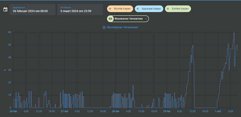

Situatie is zoals in de afbeeldingen, waar het measuring device en zone controller de thermostaat is.
Afbeeldingslocatie: https://tweakers.net/i/dIJihmWCgHjWn2SW15bEO2gk1VQ=/232x232/filters:strip_exif()/f/image/7CWlU4zs5XJulkZIUvo56LHC.png?f=fotoalbum_tileAfbeeldingslocatie: https://tweakers.net/i/49cbcUHtqFkaVmIk9bgT0bFeHnM=/232x232/filters:strip_exif()/f/image/3gZxz5TSzfdIgE83DAFAqo6o.png?f=fotoalbum_tile
Ik zie nergens een optie om de knoppen tot slave te maken, dus ga er vanuit dat dat in deze configuratie vanzelf gaat.
Maar klopt het dan dat de knoppen in de huiskamer helemaal open draaien zodra de thermostaat via modulatie een bepaalde temperatuur aan water vraagt?
Want als die knoppen dan alsnog niet geheel open gaan, maar alleen een beetje, dan is de flow laag, en daardoor warmteafgifte van het aangevoerde water te laag, waardoor de aanvoertemperatuur weer omhoog moet.
Of begrijp ik er geen snars van, en moet ik maar gewoon geloven dat het werkt...

Mole schreef op maandag 5 februari 2024 @ 19:47:
[Afbeelding][Afbeelding]
En sorry, volgens mij stel ik nu ook dezelfde vraag in verschillende formuleringen :')
Je hebt em goed ingericht. De thermostaat triggert de ketel en zet de knoppen open als dat nodig is. Omdat de thermostaat in de ruimte de measuring device is, zijn de knoppen in dezelfde ruimte automatisch de slaves.

Ik vind het lastig mn twijfels onder woorden te brengen. Ik begrijp dat ALS ik nu andere kamers verwarm, de woonkamer ook meedoet, en dat het de meerwaarde is van Tado om individuele ruimtes te kunnen verwarmen. Daarom heb ik het ook gekocht.
Maar het gaat me bij mijn twijfels nu even alleen om de woonkamer en de samenwerking tussen de thermostaat en de radiatorknoppen daar. Die wordt het meest verwarmd, dus ik vind het belangrijk dat daar efficiënt gebruik wordt gemaakt van warmte.
Situatie: Stel ik wil alleen de woonkamer opwarmen. Daar hangt een Tado thermostaat en 3 tado radiatorknoppen op elke radiator. Dan moeten die radiatorknoppen toch volledig open gaan zodra de thermostaat om warmte vraagt voor de woonkamer?
Want wat er nu gebeurt is dat als er warmtevraag is, de knoppen niet of niet volledig open gaan, om de radiatoren warm te maken, terwijl de aanvoertemp in de cv wel hoog is.
Ik check vannacht (ik stook de woonkamer snachts op 18,5) of er verschil tussen verbruik met Tado knoppen en zonder Tado knoppen.
In ieder geval dank voor jullie geduld :))

Vandaag even een zeer niet wetenschappelijk eperimentje gedaan.
Ik heb de hele nacht de Tado knoppen van de radiatoren afgehaald, Zonder knoppen vraagt de Tado thermostaat een aanvoer temperatuur van tussen de 35 en 40 graden om de temperatuur in de woonkamer op 18,5 te houden. Dit warme water wordt verspreid over de drie radiatoren die vol openstaan (want er zit geen knoppen op).
Uur geleden de Tado radiatorknoppen teruggeplaatst. Opnieuw laten calibreren. Ik hoor de CV zojuist aanspringen, zie in de Tado app dat er warmtevraag in de woonkamer is, en zie op de CV ketel een aanvoer temperatuur van 47 graden staan (2 meer dan de ingestelde max). 2 van de 3 radiatoren in de woonkamer zijn koud.
M.i. werkt het systeem gewoon niet optimaal. Er wordt dan nuttoloos cv water gestookt tot te hoge temperaturen, die vervolgens niet door radiatoren kunnen worden verspreid in de kamer die notabene om de warmte vraagt.
Ja, uiteindelijk krijgt Tada de ruimte op de juiste temperatuur, maar dat kan volgens mij sneller, en met een lagere aanvoer temperatuur dan hoe het nu gebeurt.
Ik kan me niet voorstellen dat ik de enige ben die dit ervaart.

Ik ben met je eens dat dit vreemd gedrag is en niet is wat je logischer wijs zou verwachten.
Even dubbel check: de 3 radiatoren en de thermostaat zijn in tado toegewezen aan dezelfde ruimte en de thermostaat is de temperatuurmeter van die ruimte?
Als dat zo is dan is het zeker vreemd dat 2 radiatoren koud blijven, staan die thermostaatkranen dicht op dat moment?

chippie777 schreef op woensdag 7 februari 2024 @ 11:00:
Wat je zegt is correct.
En ja, ik neem aan dat die 2 kranen staan op dat moment dicht staan, terwijl de derde wel open staat. Er wordt wel gewoon warm water rondgepompt.
Ik heb het zooitje weer gedemonteerd en het gaat retour.

  • gmj2
  • Laatst online: 22-08 23:38
AzertyNL schreef op woensdag 7 februari 2024 @ 10:25:
Dit wil je misschien niet horen maar mijn ervaring is dat een tado thermostaat niet optimaal werkt met een modulerende ketel.
(Ik heb twee winters met een tado gestoeid en ben tot de volgende conclusie gekomen)
Kijk aan, dat is waar ik nu ook tegenaan loop. Ook in het Tado community forum staat het er vol mee kwam ik vandaag achter. Mijn Tado stuurt een Remeha Tzerra Ace aan, maar inderdaad via dit rare in-effectieve aan/uit gedrag ipv. modulerend. Per blok van 10 minuten aan op veel te hoge temp. en dan weer 10 minuten uit. De software van Tado is waardeloos in dat opzicht. Ik raad iedereen af om Tado aan te schaffen. Helemaal omdat Tado niks lijkt te doen om dit op te lossen zoals je al zei. Tado doet gewoon aan/uit via opentherm protocol, niks geen "slim" gedrag of modulatie.

Gisteren is onze Nefit EcomLine uit 2001 vervangen door een Intergas Xtreme 36.
In de Tado app heb ik bij de Draadloze Ontvanger aangeven dat het nu om een Intergas Xtreme gaat.
Bij de oude Nefit zag ik Tado maximaal periodiek 3-15% warmte vragen (ik pas geen nachtverlaging toe, dus 24/7 dezelfde temperatuur) waarop de Nefit reageerde. Sinds de Xtreme is aangesloten zie ik veel hogere en langere pieken vanuit Tado, waarop de Xtreme ook lang niet altijd reageert. Zo gebeurt het dat Tado warmte vraagt, maar de Xtreme niet aanslaat.
Echter, de Xtreme doet wel z'n werk, en de temperatuur binnen blijft vrijwel constant.
Het stookgedrag van de Xtreme matched echter totaal niet met de vraag die Tado stuurt.
Zie hieronder de warmtevraag vanuit Tado van de afgelopen week. Het begin van de piek van gistermiddag was er omdat de oude ketel losgekoppeld was, het laatste deel van de piek was er om de iets gezakte temperatuur (door geen CV en open achterdeur tijdens de installatie) weer op te hogen.
Zo rond 23:30 gisteravond ontstond er weer warmtevraag vanuit Tado en zie je duidelijk dat die piek flink hoog wordt. De Xtreme reageert daar op de een of andere manier niet of kalm op, maar wel met een vrij constante temperatuur binnen als resultaat.
Kan iemand dit gedrag verklaren?

  • JBS
JBS
JBS schreef op vrijdag 1 maart 2024 @ 10:42:
Gisteren contact gehad met Tado, zij gaven aan dat aan de Tado kant alles goed stond na de wijziging naar de nieuwe ketel.
Vanmorgen toch de Draadloze Ontvanger verwijderd uit de app, opnieuw toegevoegd en de installatie wizard doorlopen. Nu gaat het wel goed. Tado vraagt warmte, de Xtreme gaat aan. Wanneer Tado geen warmte meer vraagt, gaat de Xtreme uit.
Toch een issue aan de Tado kant dus.
