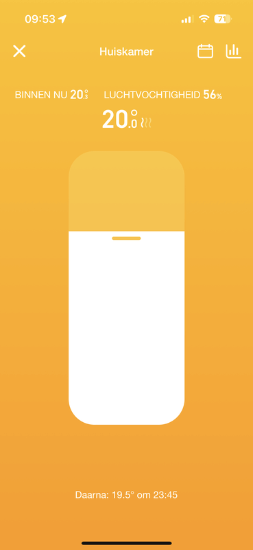

Tado thermostaat blijft langer doorverwarmen, boven ingestelde temperatuur, maar sluit wel de radiatorknoppen. Gevolg, badkamer (zonder Tado) is enige open radiator en wordt heel heet. Logisch want verwarming blijft aan terwijl in de ruimte waar de thermostaat hangt, alle radiatoren door Tado zelf zijn dichtgedraaid.
Dat Tado iets verder doorgaat met verwarmen dan de ingestelde temperatuur is prima. Op de app zie ik in de woonkamer nog maar 1 golfje, er is dus weinig warmtevraag.
Weet iemand hoe dit werkt? Als er maar 1 golfje zichtbaar is, blijft de radiatorknop in die ruimte dan volledig open of wordt deze alvast iets gesloten/geknepen?
Ik vind het zo vreemd dat de thermostaat de knoppen bedient en deze dan sluit terwijl de thermostaat nog warmte vraagt. Misschien moet ik toch een korter pennetje in de knop proberen. Als de knoppen deels gaan sluiten zou deze met een te lang pennetje de radiator al volledig kunnen afsluiten. Nadeel is wellicht dat de radiator niet meer volledig open gaat.

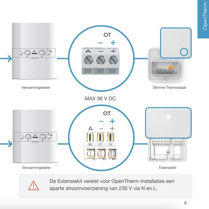

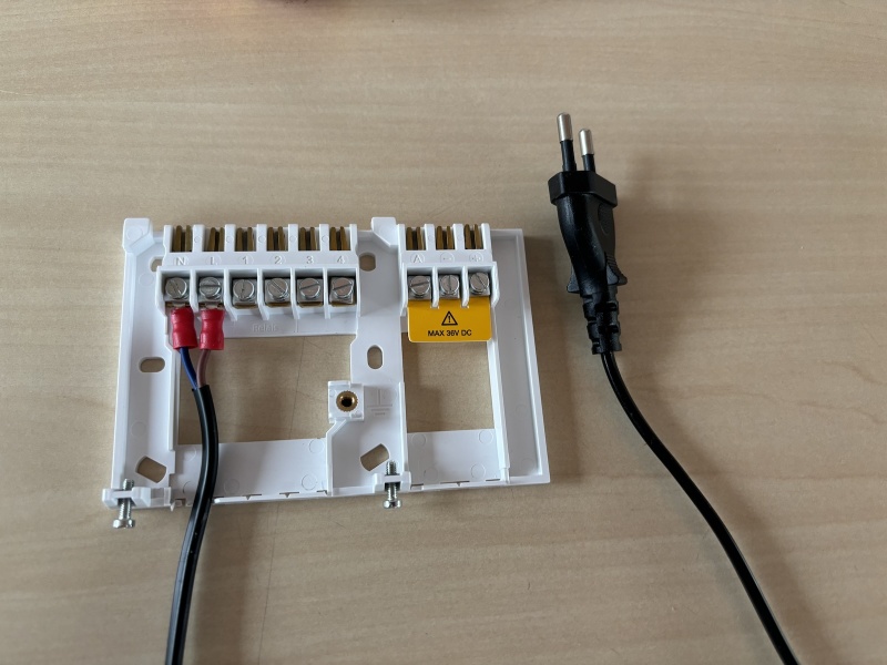

Hallo
Iemand die mijn kan helpen. Wij zijn net verhuisd naar ons eigen huis. Ik zou graag tado aanschaffen, maar ik ben niet helemaal mee of dit wel gaat werken. Ik heb contact gehad met hun. Volgens hen zou het moeten werken, maar lees precies wat tegenstrijdige topics erover.
De thermostaat hangt in de living, kan ik deze gewoon vervangen met de tado? Want ik las dat ik de RC35 moet behouden?

Dit werkt gewoon, de Tado kan de ketel gewoon aansturen, inclusief warmwater bereiding. De RC35 mag juist niet blijven zitten, het gebruikte bussysteem om de ketel te besturen staat maar één ruimteregelaar toe en dat is je Tado.
Heel slim doet die het niet, je moet wel de maximale watertemperatuur op de ketel begrenzen anders vraagt hij ieder keer gewoon 60 graden watertemperatuur ook al kan het met minder.

In de handleiding op pagina 5, staat dit:
:strip_exif()/f/image/QwBtDo6unTpGzn0WDBp9fhIK.jpg?f=fotoalbum_large)
Dus als ik de ketel Opentherm wil aansturen, moet er 230V op? Zo dus?
:strip_exif()/f/image/IWBCGQbNsZPGrKANGCkwQZMg.jpg?f=fotoalbum_large)
Want ik neem dat ze bedoelen dat de extensiekit 230V moet hebben, niet de ketel in dit geval...
Lijkt me een beetje vreemd om er zelf een snoer aan te zetten, heb ik toch gedaan omdat er niet een werd bijgeleverd.
Ennn. zou het ding ook opentherm-kunnen aansturen zonder 230V maar dan met een 9V of 12V gelijkstroom adapter? Iemand wel eens geprobeerd?
Liever doe ik dat in plaats van dat ik er 230V doorheen jaag..
Is al opgelost. Gewoon op 230V aangesloten en gaan met de banaan!

Nieuwe kou, nieuwe kansen. Slaap nu ivm een verbouwing boven even op zolder waar ook de ketel hangt.
Ik word gek van die TADO inmiddels. De thermostaat geeft GEEN warmtevraag aan maar toch pendelt de ketel elke 5 minuten aan/uit als beneden de temperatuur nabij de “gewenste” temepratuur komt. Om te testen heb ik de temperatuur naar 14 gezet en inderdaad: hij schakelt niet meer aan.
Hoe komt het dat de tado geen warmtevraag registreert maar de ketel wel aanschakelt? Ook in Home Assistant zie ik een constante 0% vraag maar wel mijn gasverbruik oplopen.
Ik heb de confortstand van de kachel uitstaan, en het is daadwerkelijk een verwarmingsvraag (Intergas Kompakt HRE 28/24, stand “5” met een warmtevraag van 40 graden als hij aanschiet).
Iemand tips?
EDIT Ter controle heb ik alle andere verwarmingen ook nagekeken: nergens vraag.
