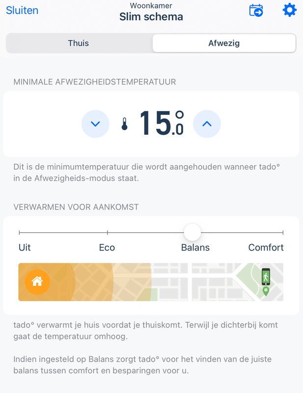

En nog een vraag over geo. Als ik thuiskom dan is het huis nog niet warm. Werkt dat zo ?
  • Twixie
  • Laatst online: 03-10 15:48
Erik1805 schreef op woensdag 30 maart 2022 @ 17:51:
Een beetje kort door de bocht, want de bedoeling is wel wat geavanceerder, al is dat in de praktijk niet evident.
Hoe het werkt is dat Tado adhv de app ook detecteert hoe ver van huis je verwijderd bent. De target temperatuur van je schema wordt hierbij lager gezet waarbij de verlaging groter wordt naarmate je verder van huis bent. Als je weg van huis bent, kun je zelf checken in de app welke de target temperatuur is op dat moment. Rijd je terug naar huis, dan zal de temperatuur geleidelijk aan weer hoger gezet worden, tot je thuis bent en de temperatuur weer volgens schema is. In de praktijk ben je, zeker bij koude dagen, wel sneller thuis dan dat je huis terug kan opwarmen.

Erik1805 schreef op woensdag 30 maart 2022 @ 09:17:
Ik gebruik nu de auto assist functie.(abonnement) Alleen als ik van huis ga dan krijg je geen melding? Klopt dat? Je moet er dus maar vanuit gaan dat je verwarming naar beneden gaat.
Klopt, maar je kunt het wel zien in de app, heel duidelijk zelfs. Werkt bij ons prima, met 2x IPhone, beter dan hue, daar werkt de geofencing bij ons niet, maar dat is een ander topic….

  • Erik1805
  • Laatst online: 22:03
Waar stel je dat in dan. ? Zie alleen de afwezigheid temperatuur
  • BGFG
  • Laatst online: 22:56
Erik1805 schreef op woensdag 30 maart 2022 @ 19:21:
Als je een abo hebt, hier:Afbeeldingslocatie: https://tweakers.net/i/kMcBXixfKMNDw608Si2rPLNPgas=/x800/filters:strip_icc():strip_exif()/f/image/3GHZJon79TFdNYmzcIkST2Qc.jpg?f=fotoalbum_large

  • Erik1805
BGFG schreef op woensdag 30 maart 2022 @ 19:46:
Ja dat heb ik. Het zal inderdaad zo zijn dat je dus eerder thuis bent dan dat je huis warm is.
Nog een vraagje, op hoeveel meter heb jullie de afwezigheid staan?

  • Erik1805
Ik had hem op 400 meter staan alleen dan kom ik zeker thuis in een koud huis. Voorverwarmen werkt dus niet.

Erik1805 schreef op donderdag 31 maart 2022 @ 18:03:
Is het een rare gedachten dat 400 meter ook wel erg kort is waardoor je verwarming praktisch geen tijd krijgt om te verwarmen?
Dat ligt er maar aan, hier 400 meter verder in de stad moet ik met de benenwagen met een omweg eerst 2 bruggen over, dan ben ik met gemak 25 minuten bezig voordat ik eens thuis ben. :P
Maar goed, ik vind dat voorverwarmen sowieso een verspillende functie van niks, hij slaat hier pas aan als ik thuis ben. Dan is de ruimte nog niet op temperatuur maar al snel voelt het warmer dan het daadwerkelijk is, juist doordat vanaf een koude start de ketel vol vermogen gaat branden en de radiatoren dan veel stralingswarmte geven. (y)
Stel dat je in een 30kmzone woont
Dan doe je met de auto 48 seconden over om dat af te leggen. Nog even uitstappen, voordeur van slot. Laten we het ruim houden en 1.30 minuten zeggen. Hoe zie je voor je dat je huis in anderhalve minuut warm is?
Of dacht je dat het huis op temperatuur moet zijn als je op 400 van de woning bent?

Geen rare gedachten alleen is dat de aanbevolen afstand zoals er staat. Heb hem nu op 1,5km gezet. Alleen staat er ook voorverwarmen alleen werkt dat dus niet.
[ Voor 24% gewijzigd door Erik1805 op 31-03-2022 19:29 ]
Vroege start werkt beroerd, zoek in dit topic.

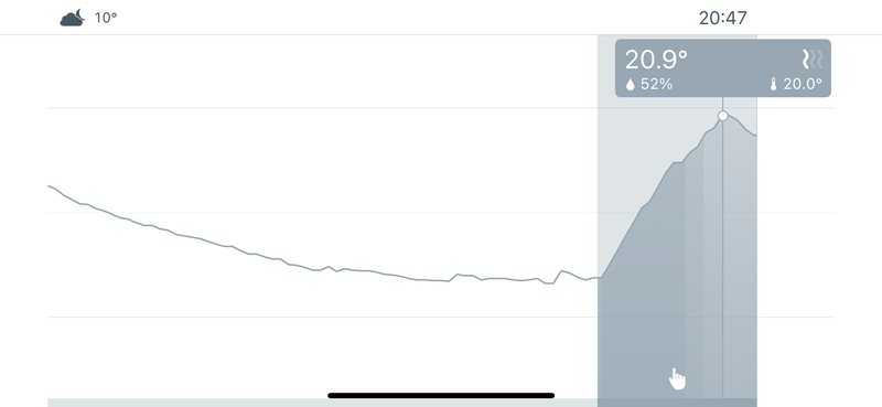

  • Whis!
Ongeveer een half jaar Tado in gebruik thuis (Bedrade thermostaat, bridge en twéé slimme radiatorknoppen V3+). Werkte altijd perfect. Voornamelijk gekocht om de slaapkamer van de kleine op temperatuur te houden, als we beneden de houtkachel aan hebben staan, maar sinds een paar dagen doet de slimme radiatorknop geen warmte meer vragen bij de CV.
We moeten dus de bedrade thermostaat beneden een aantal graden warmer zetten willen we warmte naar de radiator op de slaapkamer krijgen. Eerder was dit niet nodig. De Radiatorknop heb ik al van nieuwe batterijen voorzien. Opnieuw eraf/op gemonteerd. Heb de bridge ook al een keer van het stroom gehaald maar tevergeefs.
Iemand een gouden tip? :)

  • peter1908
  • Laatst online: 16-05-2024
Whis! schreef op vrijdag 1 april 2022 @ 09:04:
Vandaag viel het mij op dat de temperatuur compensatie niet meer werkt en als ik de Google Playstore reacties bekijk ben ik niet de enige.
Wellicht dat je kamer in Tado ook aangeeft dat het een bepaalde temperatuur is, terwijl het eigenlijk kouder is en daardoor niet gaat verwarmen?

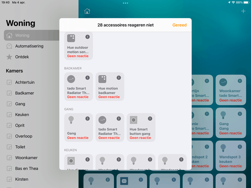

  • ReLight
  • Laatst online: 20-09 20:24
ReLight
echo("What Now ? !")
Het huis voorzien van tado knoppen, en netjes 's alle kamer opzet gemaakt. In sommige kamers 2 knoppen, in de woonkamer 5 en een draadloze thermostaat.
Nu zie ik soms dat een hele kamer offline gaan als er slechts 1 knop van die ruimte blijkbaar de verbinding verliest. De woonkamer ging offline omdat 1 vd 5 daar niet bereikbaar was.
Normaal tado gedrag of moet ik iets instellingen doen?

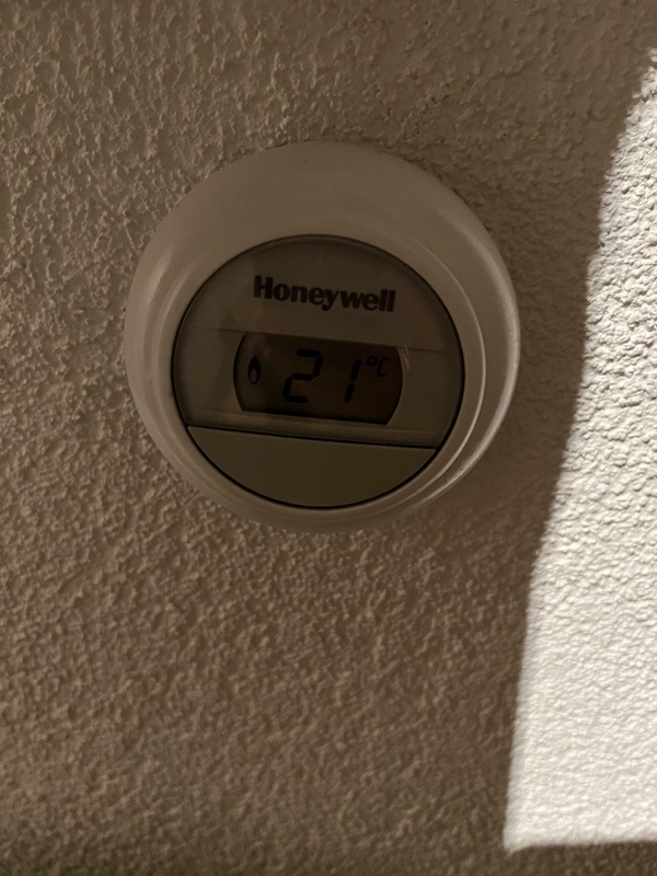

Ik wil graag ook mijn thermostaat vervangen. Wij hebben overal reguliere radiatoren hangen. Boven thermostaatknoppen en beneden ouderwetse aan/uit knoppen. Ik werk regelmatig thuis, dus dan mag het in de woonkamer ook wel een aantal graden kouder zijn, alleen op mijn werkkamer niet. Nou kan ik dat oplossen door één radiator in de woonkamer aan te zetten en de rest uit, zodat de ketel steeds beneden verwarmt en dus boven ook. Ideaal is het niet, omdat mijn partner dan elke ochtend alle radiatoren moet openen en ik ze daarna weer uit moet zetten.
Ik denk aan de Tado in de woonkamer en that's it, zodat ik de woonkamer op tijdstippen kan inregelen qua warmte (dat kan met de huidige niet, zo ouderwets is deze :P)
Ik zie dat ik de warmte in de ruimten kan reguleren door een AVDO en overal slimme-knoppen te plaatsen, maar dat wordt mij wat gortig op dit moment (al zal het steeds sneller uitkunnen met de huidige gasprijzen). Of zou het ook al voldoende zijn als ik een AVDO plaats en een losse thermostaat op mijn werkkamer?
Ik heb dus twee vragen waar jullie misschien iets op weten:
1. Is een Tado voor mij een goede optie? Of zijn er voor mijn doeleinden goedkopere of betere opties?
2. Is er een manier om de ruimten afzonderlijk te verwarmen met onze huidige opstelling? Of wordt dat te ingrijpend?
[ Voor 3% gewijzigd door Belecthor op 04-04-2022 09:28 ]
  • Tonkey
  • Laatst online: 06-10 15:23
Het beste is elke Kamer een slimme thermostaatknop. Je maakt dan een schema en tado zet waar nodig de knoppen dicht.
Het systeem van jou kan ook, maar is wat bewerkelijker. Zo kun je namelijk wel in de app de slimme knoppen van de woonkamer er uithalen in een "virtuele Kamer". Zo heb ik wel eens woonkamer 1 en woonkamer 2 gemaakt. Alle radiatoren zet je dan in 2, de thermostaat in Kamer 1. Woonkamer 2 zet je dan uit, woonkamer 1 niet. Zo krijg je warmtevraag en blijven de knoppen toch dicht. Wil je de woonkamer verwarmen dan zet je woonkamer 2 aan.
Nadeel dan is dat de meting van de woonkamer gebeurt vanuit de knop en dat is minder accuraat. Je kunt de knoppen wel vrij eenvoudig weer toevoegen aan een andere Kamer als je dat zou willen.

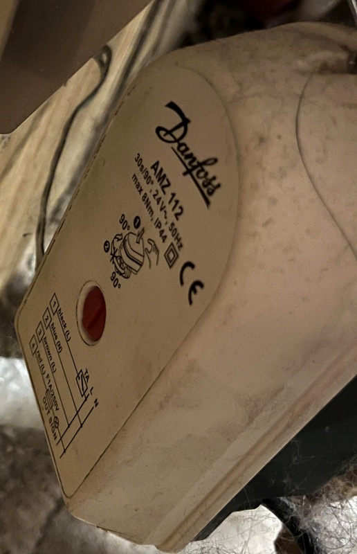

Zijn er hier mensen die gebruik maken van een zoneafsluiter i.c.m. Tado? Ik heb een (oude) Danfoss AMZ112 in combinatie met blokverwarming. Het is mij nog niet geheel duidelijk wat met Tado nu de beste methode is om mijn situatie slimmer te maken. O.a. of de zoneafsluiter moet blijven, of dat daar alternatieven voor zijn.
(ik heb ook een eigen topic geopend met afbeeldingen van de huidige situatie, om het hier niet helemaal vol te spammen).

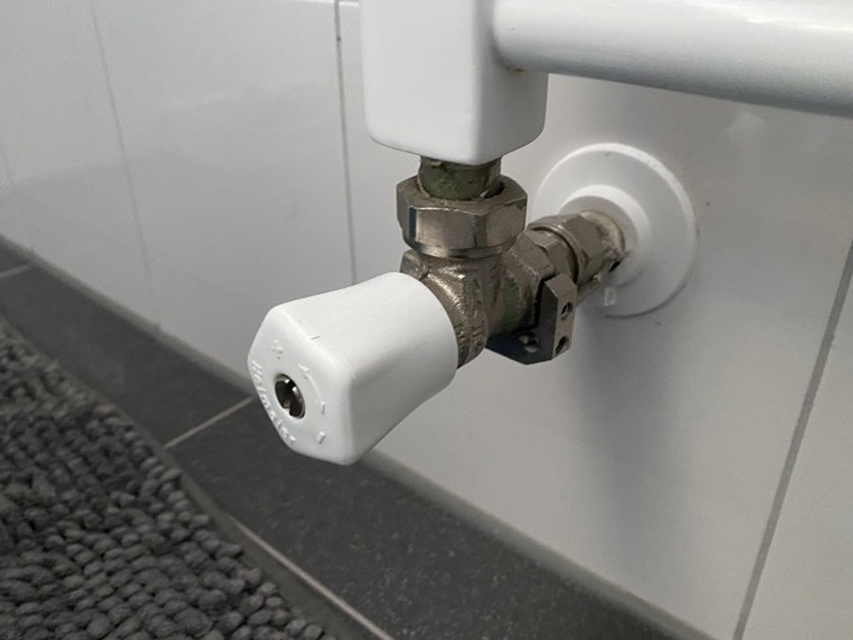

Noobvraag:
Ik heb net een kleine €1k stukgeslagen op tado, maar ik heb geen verstand van kranen.
Weet iemand welke kranen ik moet hebben? (Linkje zou het fijnste zijn, dan kan ik precies de juiste meteen bestellen).
Afbeeldingslocatie: https://tweakers.net/i/35KpxBbOipRTs2fHugZStGOUenI=/full-fit-in/4920x3264/filters:max_bytes(3145728):no_upscale():strip_icc():fill(white):strip_exif()/f/image/TnPy3SmcIgIGC1CVgSuPdQBx.jpg?f=user_large
Deze mag 90gr. naar links...
Afbeeldingslocatie: https://tweakers.net/i/xD8QuY58d3lSwObOr4yw1gT_D8c=/full-fit-in/4920x3264/filters:max_bytes(3145728):no_upscale():strip_icc():fill(white):strip_exif()/f/image/4GogZrIffSzTOpuGg4PTxZmJ.jpg?f=user_large
Deze heb ik 2 keer
Afbeeldingslocatie: https://tweakers.net/i/y_9qSUXmoHddEa6REKBD4uOUtok=/full-fit-in/4920x3264/filters:max_bytes(3145728):no_upscale():strip_icc():fill(white):strip_exif()/f/image/uVEQOoMA41b7qh83ZWHYwn7u.jpg?f=user_large
Deze 5 keer..
Hopelijk Is het antwoord simpel. Geen vloerverwaming of andere "speciale" dingen.
Alvast thanks!
  • iMick
  • Laatst online: 20:10
@Wescobar draai je knoppen er eens af en vergelijk het met het volgende overzicht: https://cdn.brandfolder.i...ompatibility_Guide_NL.pdf. Zoeken op 'merknaam + tado' helpt ook al een heel eind vaak.
  • Bl@ckbird
Dat zijn standaard kranen. Je moet ze vervangen door thermostatische kranen. Hier kan je dan de Tado op koppelen. Kunnen goedkope kranen van de Gamma zijn:
https://www.gamma.nl/asso...ren-afsluitring/p/B582422
https://www.gamma.nl/asso...-wit-1-2-x15-mm/p/B582424
~ Voordelig Zelf Vliegen? ~ Sent using RFC 1149. Note: No animals were harmed during this data transfer. ~

  • Laatst online: 18-11-2025
Bl@ckbird schreef op maandag 4 april 2022 @ 16:02:

Top man, ik ga deze bestellen, er van uitgaande dat dit dan meteen past, thanks!

Over HomeKit gesproken: hoe komt het toch dat steeds al mijn Tado en hue apparaten niet bereikbaar zijn in de woning app?Afbeeldingslocatie: https://tweakers.net/i/XmWP5q3ZuktcIqGEOeF9g2nS6_g=/800x/filters:strip_exif()/f/image/zjqmjNE0wMJbe8xdkxjMSrUV.png?f=fotoalbum_large

Over HomeKit gesproken: hoe komt het toch dat steeds al mijn Tado en hue apparaten niet bereikbaar zijn in de woning app?[Afbeelding]
Ik heb exact hetzelfde op mijn iPad. Via meerdere iPhones werkt alles prima. Als iemand de oplossing heeft: graag! :) Lijkt overigens een HomeKit issue en niet Tado specifiek.
Ligt voor mijn gevoel idd aan HomeKit, omdat naast alle Tado-meuk al mijn hue lampen en sensoren ook niet werken in HomeKit. Bij mij trouwens op iPad and iPhone niet.

Volgens mij moet dit gewoon werken. Je vervangt die Honeywell met een Tado slimme thermostaat en draait overal Tado radiatorknoppen op.
Als één van je radiatorknoppen en/of de slimme thermostaat een warmtevraag heeft dan gaat er een signaal naar je slimme thermostaat, die stuurt vervolgens die Danfoss aan om warmte te gaan leveren. De radiatorknoppen op de ruimtes waar géén extra warmte nodig is gaan dicht en de knoppen in de ruimtes waar wél warmte nodig is gaan open.

Het wordt steeds erger met TADO. Vandaag een overschot van 0,9 graden. Om 19:00 is het 20.1 graad in huis, je zou zeggen, met een setpoint van 20 prima temperatuur om de vraag te verlagen of stoppen. Maar onze slimme energiebesparende thermostaat gaat lekker bijna 2 uur door met verwarmen. En ook nog eens met 3 golfjes.
Inmiddels is mijn "PID" regeling al 3x aangepast maar het wordt alleen maar erger.
Afbeeldingslocatie: https://tweakers.net/i/ruUP3YMLXeR6p6yYG385KAjqYgc=/800x/filters:strip_exif()/f/image/6x7pzUOIYMMyqanJvt36Tcn1.png?f=fotoalbum_large
Even gekeken in Home Assistant. Vanaf 19:00 tot aan 20:48 heb ik bijna 1,4 m3 gas verbruikt. Mocht iemand belang hebben bij een TADO + 2 radiatorknoppen. :(
Is deze Tado aangesloten op het modulerende gedeelte of aan/uit?
  • medu80
  • Laatst online: 21:03
Modulerende ketel. Dan nog zou het niet mogen uitmaken. Setpoint 20 graden = Setpoint 20 graden en niet 21. Het is ook niet zo dat Tado geen tijd heeft om te reageren, omdat het huis te snel warm wordt. Ik heb vloerverwarming, een halve graad opwarming duurt een uur.

Opnieuw opstarten van de ipad, router en mesh netwerk heeft het bij mij verholpen. (En alle icloud apparaten ge-update naar de nieuwste software)
  • BGFG
bleekie schreef op dinsdag 12 april 2022 @ 06:52:
Dit heb ik ook gehad, als ik bij instellingen keek stond op het apparaat waar homekit niet werkte dat er geen woninghub verbonden was. (Op de andere apparaten wel)
Helaas, alles opnieuw opgestart maar heeft niks geholpen. Alles is actueel qua versies etc. Werkt niet meer op beide iPhones en de iPad :?

Ik had sinds kort een Tado Thermostaat en 4 radiatorknoppen besteld. Mijn woning heeft stadsverwarming wat ik kan regelen met een normale thermostaat. Boven de 23 graden en ik krijg warm water in het radiatorkanaal. Vervolgens kan ik de radiatorkranen openzetten naar wens. Nu heb ik alles vervangen met de apparaten van Tado.
De HoneyWell thermostaat heb ik eraf gehaald en een foto gemaakt van hoe het zat:
Afbeeldingslocatie: https://tweakers.net/i/2gL8oItEO8m89M-6KarE0ZR8ZVo=/full-fit-in/4000x4000/filters:no_upscale():fill(white):strip_exif()/f/image/pqXE0BM3llwWmdDev5le8tfW.png?f=user_large
Ik had nog gezocht of ik de stroom ervan af kon halen. Helaas kon ik geen punt vinden om de spanning ervan af te halen. Ik heb toen gekeken of er spanning opstond met een schroevendraaier. Die gaf aan dat er geen spanning op stond.
Vervolgens heb ik de Tado thermostaat gemonteerd. Ik heb via de app opgezocht hoe het moest worden aangesloten.

Het resultaat:
Afbeeldingslocatie: https://tweakers.net/i/YBe7EL3X_xprpSfV6NfLhKkNc-U=/x800/filters:strip_icc():strip_exif()/f/image/2rKbbYwBQNbixMWXDNaLbz1e.jpg?f=fotoalbum_large
Tado app
Afbeeldingslocatie: https://tweakers.net/i/synkT7TL0SLx1L8BAYoMUCPdQxs=/800x/filters:strip_icc():strip_exif()/f/image/4L5KHtxRJYspemOgtQWmAxxZ.jpg?f=fotoalbum_large
De thermostaat die af en toe aangaat. We zetten de thermostaat ook wel eens uit mocht het niet nodig zijn. Dit moet nog een beetje getweaked worden.
Afbeeldingslocatie: https://tweakers.net/i/so4w_vpqzYq8W0Ynh6lUhCh14EA=/800x/filters:strip_icc():strip_exif()/f/image/JzddrmWlf4aRnk6DNMg3Ya0e.jpg?f=fotoalbum_large
De woonkamer staat niet meer 12 uur lang te branden maar af en toe.
Zelf merk ik dat de temperatuur goed verdeeld is over de woning. Voor Tado was het in de ene kamer te warm en in de andere kamer te koud etc. Nu hebben we overal de zelfde temperatuur ingesteld. De temperatuur staat wat hoog in de app, maar in de woning is het tot anderhalve graad kouder.
Zelf ben ik dus zeer tevreden over Tado!
