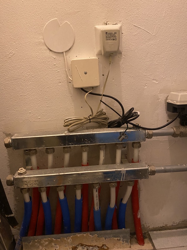

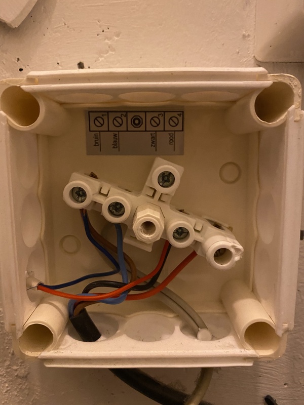

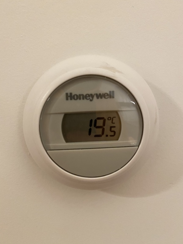

Huidige situatie:
Het complex heeft blokverwarming en voor zover ik het goed begrijp heb ik nu een simpele Honeywell thermostaat gekoppeld met een (oude) Danfoss AMZ 112 regelset. Zie hieronder foto's van de huidige situatie en de aansluitingen in de lasdoos verbonden met de thermostaat en Danfoss AMZ 112.

We zijn nu aan het kijken naar een Tado set omdat we daar goede ervaringen over horen. (maar sta ook open voor andere suggesties).
1. Ik was eerst in de veronderstelling dat ik achter diende te komen of onze blokverwarming OpenTherm ondersteund, maar het lijkt erop dat dit met blokverwarming geen mogelijkheid is? En dat daarom in ons geval er ook een Danfoss regelset tussen zit. Zit ik hier op de goede weg? Als we boven en beneden de temperatuur apart willen kunnen regelen, dan dienen we ook slimme radiator knoppen toe te voegen lijkt me. Daarom leek mij de Tado set (thermostaat en 3 radiator knoppen) een goede keuze. De andere radiatoren in huis gebruiken we nu niet en zijn altijd dichtgedraaid.

3. De AMZ112 maakt ook een vrij hard tikkend geluid wanneer de verwarming aanslaat, dus ik vraag me af of we deze niet überhaupt moeten vernieuwen... Toevallig kwam ik online iemand tegen met hetzelfde 'probleem', dus ik vraag me af of dit geen eigenschap van dit apparaat is.

Ja! Mijn Tado thermostaat stuurt de Danfoss AMZ aan, de Tado radiatorknoppen zitten gekoppeld aan mijn Tado thermostaat. Dit werkt allemaal out of the box.
Ik heb zelf niets veranderd aan de configuratie van de Danfoss AMZ.
