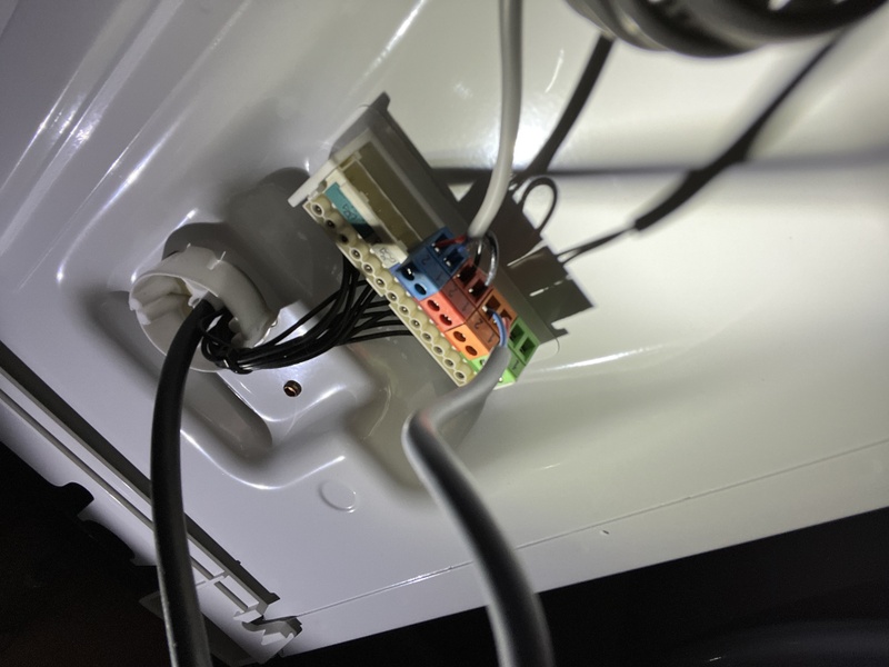

Ons nieuwe huis wordt momenteel verbouwd en klaargemaakt voor bewoning, we gaan er over 7 weken wonen. Alle radiatoren zijn momenteel afgekoppeld zodat alles en overal gestuukt kon worden. Dat is nu gebeurd. Ik heb de komende dagen tijd om de radiatoren terug te hangen en te voorzien van nieuwe kranen met Tado-knoppen. Ik heb ook een nieuwe Tado themostaat liggen (bedraad). Maar we hebben nog geen internet, dat komt over 3 weken pas. Kan ik nu alles wel alvast aansluiten en voorlopig handmatig werkend krijgen? Of moet ik per se wachten totdat we internet hebben?
Zonder internet is het een lastig verhaal tot onmogelijk.nomar109 schreef op vrijdag 4 maart 2022 @ 12:13:
Eventueel kun je alle knoppen, de thermostaat en de bridge op een andere plek (met internet dus) al registreren onder jouw Tado account. Op locatie kun je dan wel "iets" ermee in de zin van dat je aan een knop kunt draaien en de thermostaat de CV aan zet etc. Maar bediening via de app, het toepassen van het schema etc gaat allemaal niet werken omdat dat via de cloud gaat. En koppelen van apparaten gaat dus ook via de cloud, maar daarvoor hoef je dus niet op locatie te zijn / de boel al te installeren op een kraan etc. Enige dingetje is mogelijk de thermostaat. Maar via de handleiding voor installateurs kun je die weer wel op locatie instellen voor bv Opentherm vs aan/uit etc. Maar ook dan zul je deze vooraf al aan de bridge moeten koppelen en aan jouw Tado account moeten hangen.
Als je de thermostaat zonder hem vooraf te registreren aansluit op de ketel. En je zet hem aan. Doet hij dan helemaal niets?
Of kan hij dan wel functioneren als conventionele aan/uit-thermostaat? Want dat zou voor mij voorlopig voldoende zijn. Het registreren en instellen komt dan later wel, als er internet is.

Via het installatie menu voor monteurs kun je direct op de thermostaat instellen hoe deze moet functioneren. Als je dus even deze handleiding (online) opzoekt kun je kijken welke code bij jouw ketel / aansturing hoort en deze via de genoemde stappen al instellen (IIRC 2x 3 seconden de knop inhouden).nomar109 schreef op vrijdag 4 maart 2022 @ 14:02:

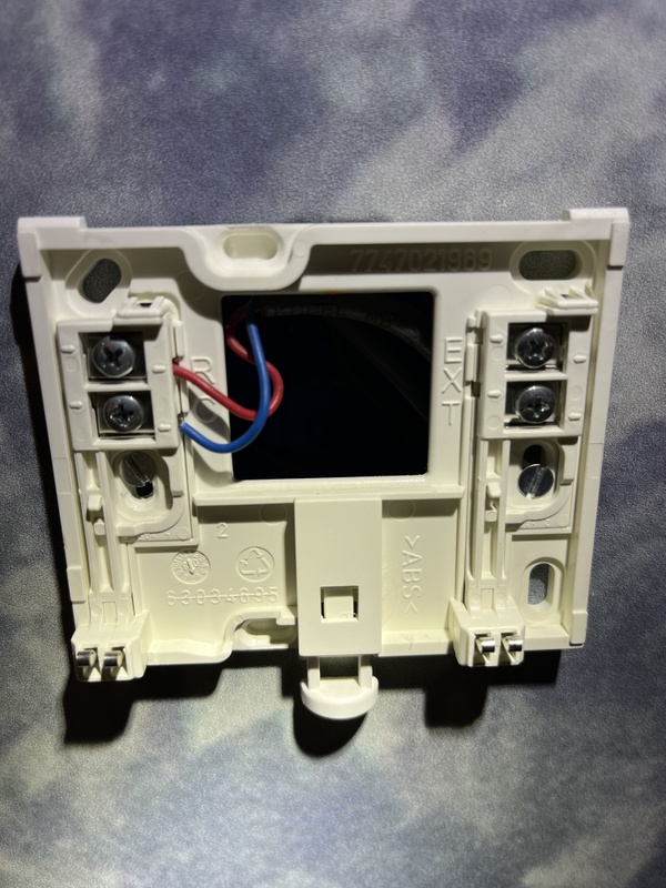

In onze huidige woning met een recente Intergas HRE 36/30 CW5 gebruiken we Tado (bedrade thermostaat met meerdere radiatorknoppen verdeeld over het huis, geen vloerverwarming).
In onze nieuwe woning hangt een Nefit Ecomline (2001) en regelunit voor de vloerverwarming. Naast de vloerverwarming hangen er ook nog radiatoren (zowel beneden bij de vloerverwarming als in de kamers boven). Die Nefit ketel willen we uiteindelijk vervangen, maar vooralsnog blijft deze hangen en willen we een modernere thermostaat met wederom zoneverwarming middels slimme radiatorknoppen, bij voorkeur weer Tado.
In de compatibiliteitsgids (https://cdn.brandfolder.i...ompatibility_Guide_NL.pdf) zie ik dat de EcomLine via 'Nefit UBA Bus' en zonder noodzaak tot 'Nefit OpenTherm module' kan werken met Tado.
Moet ik hierbij nog ergens rekening mee houden? Het feit dat ook vloerverwerming wordt aangestuurd bijvoorbeeld?
Ik heb begrepen dat de radiatoren die beneden hangen, waar ook vloerverwarming ligt, niet benodigd zijn voor verwarming, de vloerverwarming dient dus als hoofdverwarming. De huidige bewoners hebben de radiatoren beneden wel aan, niet echt met een specifieke reden, en het is me ook wat onduidelijk waarom ze er uberhaupt hangen als ze niet nodig zouden zijn (huis uit 2001). Idealiter blijft de vloerverwarming 24/7 op temperatuur (toch?) maar kunnen de radiatoren individueel warmte vragen, zowel die beneden hangen (bij de vloerverwarming) maar ook die boven in de verschillende kamers.
Aanvullende vraag: De muur waar nu de huidige thermostaat aan hangt, gaat verwijderd worden. Er blijft een klein deel achter waarnaar de thermostaat bedrading verplaatst zou kunnen worden. Alternatief is een draadloze ontvanger van Tado, maar als de bedrading eenmaal weg is, ben ik gebonden aan zo'n draadloze oplossing. Met een verouderde ketel ben ik daar niet direct gerust op. Is het een verstandige keuze, en wellicht zelfs benodigde, deze bedraging te verplaatsen in plaats van te laten vervallen?

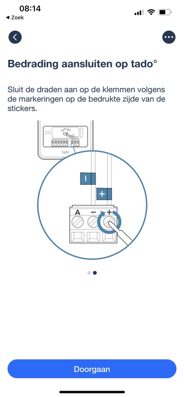

Het enige verschil tussen de bedrade en de draadloze oplossing is dat er een ander kasje aangesloten wordt op dezelfde draadjes. De aansturing blijft EXACT hetzelfde, maar omdat het aanstuurkastje de temperatuur in het huis niet meer hoeft te meten kun je die draadjes lekker kort maken en het kastje vlak bij de ketel aansluiten.JBS schreef op maandag 7 maart 2022 @ 19:43:
Gewoon de extentie kit halen en de (nu losse) thermostaat gewoon tegen de muur plakken waar je hem nodig hebt. Dat is zo veel makkelijker dan een nieuwe loze leiding van de CV naar die plek trekken.

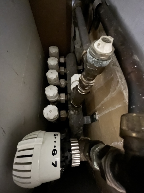

Elke zone is afgesloten door een MT4-024-NC zoneklep. Via twee aansluitingen kan ik deze zonekleppen aansturen.
Vanuit Tado heb ik als "boodschappenlijstje":
- Is onze zoneklep geschikt of dat het verstandig is om toch naar een alternatieve zoneklep te gaan.
- Elke slimme thermostaat stuurt z'n eigen zoneklep aan. Maar gaan alle thermostaten en radiator knoppen wel gewoon samen werken (omdat er maar 1 internet bridge bij zit)?
De ketel betreft zoals gezegd een Nefit Ecomline (2001).
Hieronder een foto van de verdeler van de vloerverwarming. Vloerverwerking is voorzien in de volledige begane grond en op de badkamer. Dit lijken 4 groepen, wat me doet vermoeden dat het bijverwarming betreft en geen volledige vloerverwarming. Kan kloppen, aangezien er zoals aangegeven ook op de begane grond radiatoren hangen.
Ben er nog niet zo in thuis, en probeer e.e.a. te begrijpen:
- Ik veronderstel dat er niet gewerkt wordt met zones, deze vloerverwarming stuurt of alles aan, of niets. Correct?
- Links de leidingen naar de radiatoren, rechts die naar de vloerverwarming. Correct?
- Rechtsboven zien we een radiatorknop voor de vloerverwarming. Correct?
Ik wil graag de radiatoren boven slim maken met Tado knoppen. Aangezien er beneden ook radiatoren hangen, vraag ik me af wat hiermee het beste te doen? Krijgen die warm water wanneer de vloerverwarming ook warmte vraag/krijgt? Op een eigen aangepaste temperatuur?
De huidige thermostaat in de woonkamer wil ik voorzien van een Tado thermostaat (vooralsnog neig ik naar draadloos).
Hoe moet e.e.a. dan gaan werken met Tado? Moet er een slimme Tado radiatorknop op de vloerverwarming? Ik lees namelijk op https://support.tado.com/...ebaseerde-vloerverwarming (onderaan) dat er een zoneklep zou moeten komen waarop een bedrage Tado thermostaat aangesloten wordt. Een zoneklep plaatsen is wat ingrijpender dan de radiatoren op de vloerverwarming vervangen door eentje van Tado, maar wordt zo'n zoneklep wel geadviseerd?
:strip_exif()/f/image/LqugUUgmWjUZGaZjPO30RSz0.jpg?f=fotoalbum_large)

Correct op alle punten. Dit is als 2 druppels water mijn installatie, enkel 1 groep minder en meer radiators. ☺️JBS schreef op woensdag 9 maart 2022 @ 14:10:
Zou wel zsm die radiator knop (je temperatuur beveiliging van je vv) netjes vrij maken en vooral de sensor draad vrij maken.

Dank voor je bevestiging. Heb me nog wat verder ingelezen.ReLight schreef op donderdag 10 maart 2022 @ 07:15:
Mede ook in het verlengde van mijn vorige post (met foto): JBS in "Tado Smart Thermostat Topic - Deel 2" les 2
- Wanneer ik niets verander behalve de thermostaat in de woonkamer vervang door een draadloze Tado thermostaat, dan werkt het zo eenvoudig dat radiatoren boven geen warmte kunnen krijgen als er beneden geen warmte gevraagd wordt?
- Deze thermostaat doet (nu) niets anders dan warmte van de CV vragen als het in de woonkamer (waar de thermostaat hangt) niet x graden is (conform ingestelde en waargenomen temperatuur door thermostaat). De verdeler zorgt voor zowel warm water naar de vloerverwarming als naar alle radiatoren van welke de radiatorknop opengedraaid is. Correct?
- De verdeler maakt geen onderscheid tussen radiatoren, ook niet tussen radiatoren die hangen op de begane grond waar ook vloerverwarming ligt en radiatoren op kamers boven, ondanks dat we meerdere slangen zien. Of een radiator warm water krijgt wanneer dat van de CV gevraagd wordt, bepaalt enkel en alleen de knop op de radiator. Correct?
- De radiatorknop op de vloerverwarming zorgt ervoor dat het water dat de vloerverwarming in gaat niet te warm is, maar zorgt er op zichzelf nooit voor dat de vloerverwarming geen warm water krijgt wanneer dat van de CV gevraagd wordt. Vraagt de thermostaat warmte, dan krijgt de vloerverwarming dus altijd warm water. Correct?
- Wil ik kamers boven kunnen verwarmen zónder dat hiervoor de vloerwarming aan is of aan gaat, dan heb ik óf een zoneklep óf een Tado thermostaatknop op de vloerverwarming nodig. Deze knop vervangt niet de huidige knop op de vloerverwarming, maar wordt ernaast (ervoor) geplaatst. Correct?
- Vind ik het geen issue dat er altijd warm water de vloerverwarming in gaat wanneer er elders warmte gevraagd wordt (hiervoor moet de doeltemperatuur op de thermostaat in de woonkamer nog niet bereikt zijn), dan is er geen aanpassing van de vloerverwarming/verdeler nodig. Correct?
Alles klopt, aanvulling op nr 5, je kan ook je pomp aan/uit schakelen obv temperatuur in woonkamer. Dit kan niet via Tado maar bijvoorbeeld met homeassistant en een zigbee schakelaar (of hue)JBS schreef op zaterdag 12 maart 2022 @ 13:03:

Hallo allemaal,
ik ga ook een tado installeren in mijn huis, om de temperaturen in de ruimtes beter te kunnen regelen.
Nu is mijn huis voorzien van een nefit ketel en heb ik op de benedenverdieping in de woonkamer/keuken, hal en bijkeuken vloerverwarming als bijverwarming, aangevuld met radiatoren.
Hoe regel ik dat met name de woonkamer goed op temperatuur blijft en dat daarbij de vloerverwarming en 2 radiatoren goed samen werken?
Als ik beide radiatoren voorzie van slimme knop en de vloerverwarmingsverdeler (zie foto) van slimme knop kan ik dat dan zo regelen dat deze als 1 ruimte worden gezien?
En ik wil voorkomen dat de radiatoren te snel warm worden en de ruimte op temperatuur brengen, terwijl de vloerverwarming nog niet op temperatuur is.
Iemand een idee hoe dit het beste in te stellen is?
Overigens is de pomp van de vloerverwaming voorzien van een schakelaar die de pomp alleen bij warmtevraag (en 1x kort per 24 uur) inschakeld.
en verder? Moet ik de hoofdknop van de vloerverwaming voorzien van slimme knop of alleen de groep die naar de woonkamer gaat?

Je vloerverwarming moet een zoneklep hebben, die de watertoevoer naar je vloerverwarming aan/uit zet. Daar sluit je de slimme thermostaat dan op aan. De thermostaatknop op de vloerverwarming regelt de temperatuur die de vloer in gaat en die mag je absoluut niet vervangen.tjerkpolle schreef op woensdag 16 maart 2022 @ 13:40:

De tado radiatorknoppen voeg je in de app toe aan de slimme thermostaat, waardoor het één kamer wordt. De draadloze ontvanger zet je ketel aan/uit.
En hoe zou dat zonder zoneklep moeten werken met de huidige thermostaat?HuHu schreef op woensdag 16 maart 2022 @ 13:45:

Die thermostaat knop van de verdeler mag je nooit vervangen voor een slimme knop.

Het is op zich niet heel veel moeite om een extra thermostatisch ventiel in de aanvoer naar de vvw te zetten. Ik heb dit ook gedaan afgelopen jaar en het werkt naar behoren.
[ Voor 8% gewijzigd door hpmkruit op 17-03-2022 13:34 ]
Dus zoals je aangeeft een extra thermostatisch ventiel in de aanvoer leiding van de vvw en daarop dan een slimme thermostaat knop je aan "woonkamer" toewijst?hpmkruit schreef op donderdag 17 maart 2022 @ 13:33:
Dat gaat alleen werken met een open verdeler. Anders blijft je VVW pomp het water rondpompen zodra de aanvoer warm wordt.
Je kunt een thermische motor 230V in de aanvoerleiding zetten; die je laat openen/sluiten door de Slimme Thermostaat. Ik denk dat je installateur bedoelt dat je dit ook kunt doen in de retour, maar dat durf ik niet te zeggen.tjerkpolle schreef op donderdag 17 maart 2022 @ 13:23:

Zo heb ik het inderdaad opgelost.tjerkpolle schreef op donderdag 17 maart 2022 @ 14:16:
Pakt hij dan voor 'woonkamer' de temp van je slimme thermostaat of heb je een extra sensor geplaatst ?hpmkruit schreef op donderdag 17 maart 2022 @ 15:54:
Zo heb ik het inderdaad opgelost.[Afbeelding]

Iemand die me kan bevestigen dat ik bij bedraden van een tado aan een nefit topline compact ketel ik de blauwe (!) draad aan + van Tado en rode draad (!) aan min van Tado moet bevestigen?
zie ook foto's van mijn oude moduline 400 waar de rode wel gewoon de R is en blauwe de C.
Volgens de instructies in de app moet R min zijn en C plus.
:strip_exif()/f/image/z5S0zq8BhzeTi0Ni8yoTuKQS.jpg?f=fotoalbum_large)
:strip_exif()/f/image/K9rZO278RDXi3ZOPBvGqXek0.jpg?f=fotoalbum_large)
:strip_exif()/f/image/E0H2l1fDN14Ny6tqceNS2a9d.jpg?f=fotoalbum_large)

Het maakt niet uit hoe je je hem bedraad. Tado ziet zelf blijkbaar hoe hij bedraad is. Ik heb volgens de app bedraad en het werkt in ieder geval.tjerkpolle schreef op vrijdag 18 maart 2022 @ 08:21:

Ik heb dit al een keer eerder gevraagd maar niet echt een antwoord gekregen/kunnen vinden, dus nog een poging:
Mijn ouders hebben beneden vloerverwarming (4 of 5 zones), boven gewone radiatoren. Ze zijn flink aan het verbouwen en de ketel moet verplaatst worden, hierbij gaan ze ook meteen de rommel aan buizen e.d. rondom de ketel laten opruimen. Mooi moment om ook meteen het geheel efficiënter te maken.
Voor boven hebben ze interesse in slimme thermostaatknoppen, voor beneden zit het alleen dus wat lastiger. Ik zou ze graag Tado willen aanraden, zeker omdat ze daarmee ook automatisch de airco kunnen besturen en alles in Home Assistant gezet kan worden waar ze dan ook meteen de gegevens van hun zonnepanelen en sowieso gewoon het verbruik in huis kunnen samenvoegen, maar Tado ondersteunt vloerverwarming niet echt.
Mijn vraag is dus of het wel mogelijk is, en hoe zo'n setup er dan uit zou zien. Zouden ze een slimme thermostaatknop op iedere zone van de vloerverwarming moeten zetten en die dan aan laten sturen door een draadloze thermostaat in iedere ruimte? Of is er een andere (simpelere) oplossing? Zit er verschil in de soorten vloerverwarming?

Ik vrees dat het "bedraad" moet voor de vloerverwarmingsaansturing:Oon schreef op woensdag 23 maart 2022 @ 10:43:
