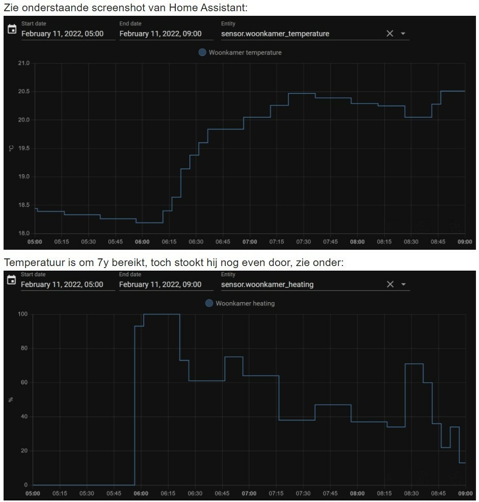

Harmen schreef op maandag 31 januari 2022 @ 09:38:
Vroege start maar uitgezet, toch loopt de temperatuur nog een halve graad door.
Zou wellicht opwarmen in stapjes beter zijn? Bijvoorbeeld 7:00 - 20 graden, en een uur later de gewenste temperatuur? 20,5 :?
Heb als test vroege start maar ff aangezet:
7u - 20
8:30 - 20,5
Misschien ook eens kijken naar je aanvoer temperatuur en het cv vermogen.
Ik kan me voorstellen dat je met tado minder vermogen nodig heb omdat je nu afzonderlijke kamers verwarm en deze vragen nu niet gelijktijdig meer om warmte.
Dus wie weet knalt de temperatuur ook daarom ineens zo door.
Ik ervaar dat doorschieten een stuk minder op 1 slaapkamer na, maar dat ligt aan een knop strak onder een bureau dus blijft warmte hangen en lijkt het dat hij doorschiet.
Maar idd mee eens dat dit eigelijk door tado geregeld zou moeten zijn, zo niet dan zou een handmatige aanpassing welkom zijn.

Het ergste is, dit slimme getune (even het weer en het learning aspect buiten beschouwing latend), is gewoon een PID en dat zou super simpel moeten in te regelen zijn. Daar zou ik zelf wel toegang toe willen, als ie zijn eigen gains blijkbaar niet inleert maar dat ze constant zijn.
Blijf het zo absurd vinden dat ie boven de gewenste temperatuur nog steeds VOL gas geeft. Natuurlijk zijn er losses dus moet je blijven verwarmen om die te overwinnen, maar je weet ook dat je systeem nog even warmte na afgeeft ivm warm water in de verwarming/leiding/nadraaitijd van de pomp. Dus nog een half uur tot een uur VOL verwarmen terwijl hij blijft stijgen, ik kan er niet bij met mijn hoofd.
Even ter verduidelijking, het gaat hier om 1 woonkamer, radiator knoppen niet thermostatisch(ook geen tado knop dus), die vol open staan en blijven. Rest van het huis is dicht, alleen badkamer staat vol open(geen knop at all) want dat is de bypass.

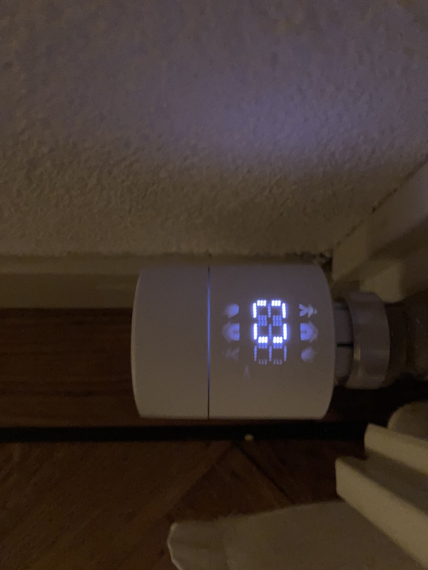

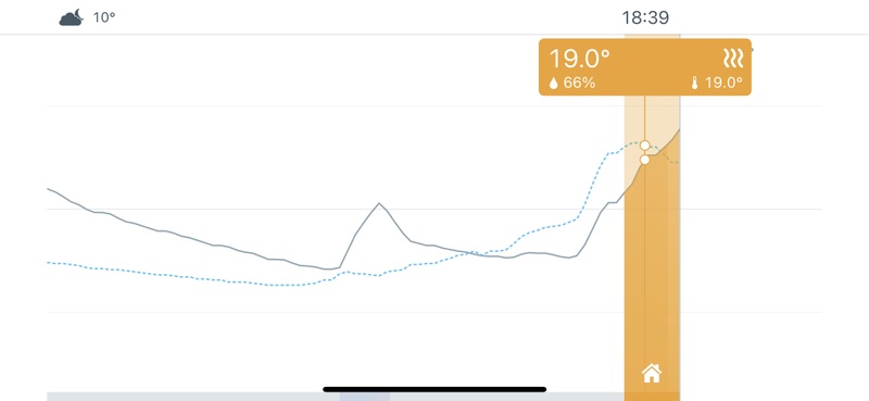

Het is mij al eens vaker opgevallen dat de knoppen of thermostaat geen verbinding lijken te hebben maar ik hier in de App geen melding van krijg.
Vandaag was mijn werkruimte 1,5 uur nadat ik via de app de temperatuur had verlaagd nog aan het stoken. In de app zie ik dan een gemeten temperatuur van 19 graden een target van 10 graden en de drie vlammen.
Het display van de knop laat geen hi zien en stelt niet bij. Na een paar keer proberen zegt de app vervolgens dat de verbinding weg is.
Heeft iemand hier een oplossing voor? Ik ben al eindeloos met de bridge aan het draaien en schuiven maar blijkbaar is het lastig om over drie verdiepingen een stabiele verbinding te krijgen. De kamer met het probleem zit één verdieping boven de bridge en hemelsbreed maximaal vijf meter van de bridge.
  • RobertMe
  • Laatst online: 15:27
weekend warrior schreef op maandag 7 februari 2022 @ 18:33:

Heeft geen meerwaarde, in tegendeel. Je gaat de flow zitten corrigeren in één ruimte mbv knoppen terwijl de thermostaat in die ruimte het met de cv moet regelen. Zo is het systeem in de woonkamer immers opgezet: thermostaat + altijd openstaande, niet thermostatische, knoppen. Bovendien verspil je extra geld aan knoppen + batterijen die niet nodig zijn.
Vermoedelijk heb je beneden veel meer verwarmingscapaciteit (totaalvolume radiatoren) waardoor de regeling langzamer is: het afkoelen van een grote massa water gaat veel langzamer dan een kleine, en anticipeert Tado daar niet goed op (zelflerend :? O-))
Mail naar de helpdesk dat je teveel overshoot hebt en vraag ze de PID parameters van de regeling aan te passen.
[ Voor 12% gewijzigd door Cap op 07-02-2022 22:09 ]

Waar ik wel recent mee zit is overshoots in de woonkamer. Het gebeurt soms zelfs dat verwarming van twee naar drie streepjes gaat op het moment dat de temperatuur bereikt is en de overshoot is zonder uitzondering 0.5 graden. Heeft iemand ervaring met hieraan laten sleutelen door de klantenservice? Ik ben bang dat het het verwarmen vertraagd.
nirgilis schreef op maandag 7 februari 2022 @ 22:06:
De offset heb ik ook nooit gemeten. Uiteindelijk stel je de temperatuur in op een stand die comfortabel is, niet op een absolute temperatuur. Iedere temperatuursensor heeft uiteindelijk een afwijking en de locatie van de thermostaat heeft net zoveel invloed op een comfortabele temperatuur als de temperatuur die daadwerkelijk gemeten wordt.
@nirgilis klopt, maar wat mij betreft heeft alsnog instellen vd offset van de thermostaat adhv de temperatuur op de meest representatieve plek in de woonkamer (bijv net boven de bank of tafel) wel een kleine meerwaarde. Dat kan heel gemakkelijk met een goedkope infraroodthermometer.
Het zal ongetwijfeld (geringe) invloed hebben, je kan niet beide hebben: 'loeihard' in één streep verwarmen naar setpoint, en dat dan zonder overshoot. Daarvoor koelt de massa water in je radiatoren te traag af. Tenzij het om hele kleine radiatoren gaat. :) Uitproberen is het devies.
@het onderwerp bedienen via de app versus device: het gebeurt mij overigens best vaak dat ik binnen een paar meter van de thermostaat sta en het me minder moeite kost om een paar stappen te doen en op z'n knopje op het apparaat in te drukken dan: óf mijn telefoon in de kamer te zoeken óf hem uit mijn broekzak te halen, vervolgens te face-id unlocken, de app te starten / naar voren te brengen en de tile van de juiste kamer te kiezen om de temperatuur in te stellen... ik zou ze dus beide niet willen missen. Maar het zal voor iedereen weer verschillen. :)
[ Voor 47% gewijzigd door Cap op 07-02-2022 23:41 ]
Maar dat is dus niet wat er gebeurt. De CV ketel stookt daadwerkelijk door als het setpoint behaald is. Kijkend naar de grafiek lijkt het alsof Tado consequent pas 0.2-0.3 graden na het bereiken van de setpoint de warmtevraag verlaagd. Mijn woonkamer is redelijk goed ingeregeld dus de ketel is op dat punt ook niet aan het pendelen. Dit lijkt mij geen normaal gedrag voor een PID, omdat de terugkoppeling pas te laat tot actie leidt. De rest van de dag is de temperatuur wel stabiel (±0.2).
Morgen maar eens de klantenservice contacten.
Wat het gedeelte van het doorverwarmen betreft, ik snap wat je bedoelt, ik herken het. Besef daarbij wel dat dit tot op zekere hoogte normaal is, de ketel verwarmt iets verder door dan het setpoint, laat de temperatuur weer dalen tot iets onder het setpoint en dan herhaalt het proces zich. Maar als je alle temperaturen over een 'stabiele' periode bij elkaar optelt zou het setpoint eruit moeten komen en geen temperatuur daarboven.
Ook kán een slimmere thermostaat er eventueel rekening mee houden dat bij flink opwarmen vanaf een koude kamer de massa van muren, vloeren en meubels nog niet goed doorverwarmd is waardoor wat langer doorstoken voorkomt dat de kamer te snel weer afkoelt.
Maar inderdaad, Tado regelt, zeker in de opwarmfase vanaf een iets (1 graad) lagere temperatuur, enkele tienden bóven het setpoint in plaats van erop. Ik heb wel het idee dat na verloop van tijd, als de ingestelde temperatuur al langer bereikt is, dit effect afneemt en er wel beter rond het setpoint geregeld wordt.
Het zou eigenlijk fijn zijn als @tado een keer met wat meer uitleg komt over de werking van hun thermostaat rond het setpoint (zowel vanuit een opwarmfase als vanuit een stabiele situatie waarbij het setpoint al een tijd bereikt is). En hoe het komt niet onaanzienlijke aantallen een behoorlijke overshoot hebben, of dat na langere tijd op / boven het setpoint de thermostaat toch blijft doorverwarmen . En ook uitleg in welke mate Tado hierin zelflerend is, of helemaal niet. Dat laatste is ook nooit duidelijk geworden. Althans, mij niet. ;)
Er zijn hierover namelijk al zó vaak en zóveel vragen over gesteld, en we blijven in het duister tasten.

Bij mij gaat de laatste tijd soms een radiator knop aan (ruimte wireless thermostaat is leidend) zonder dat ik in de app op AAN heb ingesteld (manueel of via scherma). Op het schermpje van de radiator knop zie ik dan onderstaande afbeelding.
Weet iemand wat dat betekend?
Afbeeldingslocatie: https://tweakers.net/i/DDSSo2gE8YNtET4bo9oNi_Y8CC8=/x800/filters:strip_icc():strip_exif()/f/image/8ZO3qh4cVJTWrR3I7qqzWXDi.jpg?f=fotoalbum_large
  • 380kV
  • Laatst online: 06-10 11:31
Dank,
Maar het vreemde is dat ik het op die kamer juist had uitgeschakeld.
En de verwarming in die kamer gaat om 19:00 uit, juist daarna als de thermostaat (die leidend is voor deze kamer) uitstaat…. Lijkt wel een bug.. hoe kan je het beste het zaakje resetten zonder instellingen te verliezen?
Je kan wellicht achtereenvolgens de thermostaat verwijderen en opnieuw toevoegen aan de kamer, en dan hetzelfde met de radiatorknop. Ik denk dat je schema dan in ieder geval behouden blijft maar dat je evt weer moet aanwijzen welke device leidend is.
Maar als je open raam detectie net hebt uitgeschakeld kan je ook even een dagje wachten en dan weer proberen. Het kan zijn dat de Tado server even moet 'wennen' aan de nieuwe instelling. ;) Ik zou het morgen nog eens proberen en als ie het dan nog doet, Tado support mailen.

  • Harmen
  • Laatst online: 15:28
Harmen
Recent contact gehad met support over het doorstoken nadat temperatuur is bereikt. (standaard 0,5 graden)
Men kon niet de pid parameters aanpassen aangezien ik een ‘domme’ installatie heb. (geen thermostaat knoppen) Om de pid parameters aan te passen was een losse tado knop nodig.
Kan iemand dit bevestigen? :?

  • Harmen
Harmen
Cap schreef op dinsdag 15 februari 2022 @ 10:43:
Je bedoelt dat je wel een Tado bedrade of draadloze kamerthermostaat hebt? Het lijkt me zeer wonderlijk dat je dan geen (pid) regeling hebt. Dat kan niet kloppen.
Heb een V2 bedraad aangesloten op de ketel. Neem aan dat support dit wel kan uitlezen?
@tado Zal de case proberen te escaleren. PID aanpassing moet toch wel mogelijk zijn? Nu stookt ie na setpoint nog vrolijk 40-60% door. Zie onderstaand:
Afbeeldingslocatie: https://tweakers.net/i/SkLPdRJ7Y8b1kPPE9y4sQlPgoHM=/234x176/filters:strip_icc():strip_exif()/f/image/lHKNEpURACrQMKUGRlwIk4hR.jpg?f=fotoalbum_medium
Whatever.
Harmen schreef op dinsdag 15 februari 2022 @ 11:22:
Ik heb u zojuist een antwoord gestuurd, helaas niet het antwoord waar u waarschijnlijk naar op zoek was.
Maar nadat ik uw verwarmingscurve heb nagekeken kan ik alleen maar zeggen dat tado al gewoon werkt zoals hij ontworpen was.
In het begin maximaal verwarmen om gewoon snel naar de ingestelde temperatuur te komen, dan een kleine overshoot om te zorgen dat de ketel niet direct weer aan moet gaan als de temperatuur zakt, en daarna mooi moduleren om de temperatuur constant te houden.
Er is hier op het forum genoeg besproken over tado en overshoot, maar ik denk niet dat uw geval daar mee vergeleken moet worden. Ik geef eerlijk toe dat ik soms cases zie waar ik ook kan zien dat het gedrag van tado verbeterd zou kunnen worden, maar dat voor u niet het geval.
Even voor de goede orde: Zodra uw tado mooi rond de ingestelde 20.5 graden aan het moduleren is schommelt uw woonkamer temperatuur tussen de 20.43 en 20.66 (maar over het algemeen gewoon netjes 20.5), met een PID waarde die daarbij hoort, afhankelijk van de wind, buitentemperatuur en zoninstraling (verschilt dus per dag). Ik denk dat menig ander tado gebruiker daar blij mee zou zijn.
De screenshots die u hierboven toont zijn gewoon niet representatief voor de aansturing die ik over de afgelopen dagen bij u heb gezien. Als u gewoon 24 uur laat zien van bijvoorbeeld 11 februari 2022, dan geeft dat een veel beter beeld over de regeling van tado. (Daarnaast zou ik ook willen vragen om de ingestelde temperatuur in dezelfde grafiek weer te geven als de gemeten temperatuur).
[ Voor 11% gewijzigd door tado op 15-02-2022 13:41 ]

tado schreef op dinsdag 15 februari 2022 @ 13:36:
Ik begrijp het even niet helemaal. Ik ging er op basis van @Harmen's grafiekjes plus de melding die daarbij staat "temperatuur is om 7y bereikt, toch stookt hij nog even door" vanuit dat zijn setpoint 20 graden is, en geen 20,5 graden. Maar dat klopt dus niet?
Als het setpoint wel 20 graden is en hij na de eerste verwarmingsboost wel 1x 0,5 graden boven het setpoint komt, oke, een kleine overshoot. Maar dan hoort er vervolgens natuurlijk niet bij dat ie bij een setpoint van 20 graden rond de 20,5 graad blijft regelen. ;)
Of is in dit specifieke voorbeeld zijn setpoint wel 20 graden (dus wel overshoot van 0,5 graden) maar is zijn normale setpoint de rest van de week 20,5 graden :?
Afbeeldingslocatie: https://tweakers.net/i/fPBulPA1LxM_8TSKHSkVxC48WDQ=/full-fit-in/4920x3264/filters:max_bytes(3145728):no_upscale():strip_icc():fill(white):strip_exif()/f/image/lHKNEpURACrQMKUGRlwIk4hR.jpg?f=user_large
[ Voor 4% gewijzigd door Cap op 15-02-2022 16:03 ]
Cap schreef op dinsdag 15 februari 2022 @ 16:01:
Bij het moduleren is het set point 20.5.
Bij de opwarmfase is er overshoot van 0.5
Er is geen permanente overshoot van 0.5 graden.
Ik heb al het advies gegeven om een kort tijdsblok (max 1 uur) van 0.5 graden lager te maken om de overshoot te voorkomen. Natuurlijk een "hack", maar zal waarschijnlijk wel effectief zijn.

  • Harmen
Harmen
@Cap , voor de duidelijkheid. Schema is als volgt:
7:00 - 20gr
8:30 - 20.5gr
Helaas stookt hij nog een half uur door. Dat heb ik liever niet.
Gezin in huis heeft het tussen 7u en 8u warm, daarna zakt de temperatuur en wordt het 'kil' in huis.

MJV
Weet er iemand welk merk/type radiatorknop dit is? Geen van de megeleverde accessoires lijken te passen, en het logo (Merk?) kom ik in de PDF van Tado niet tegen tot nu toe.
Afbeeldingslocatie: https://tweakers.net/i/3gFawTnOO3DRyQEmS4S-YjUC3h8=/232x232/filters:strip_icc():strip_exif()/f/image/eN1zepPqYsg8p9Be9r0MJdwX.jpg?f=fotoalbum_tileAfbeeldingslocatie: https://tweakers.net/i/eRfT7kPHDA6LiL2up49UEBRwn9g=/232x232/filters:strip_icc():strip_exif()/f/image/zppzcWzTBaSXQQgZYkj5GxIa.jpg?f=fotoalbum_tile
--Edit--
Het is de Polytronic in 34.5x1.5mm aldus de tado helpdesk. Daarover lees ik elders in dit topic al meer, maar eens kijken of dit passend te maken is.
[ Voor 15% gewijzigd door MJV op 18-02-2022 16:00 ]

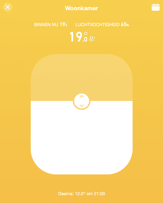

In het kader van de overshoots toch maar weer even een bericht. Ik merk de laatste tijd namelijk dat het er niet beter op word, steeds maar blijven doorstoken ook als de halve graad boven het setpoint al een tijdje bereikt is.
Vandaag bleef Tado echt opvallend hard doorstoken. Heeft dit met de voorspelde wind te maken, zit er een weersafhankelijkheid parameter in?
Setpoint hier is 19 graden, dat was rond 18:30 bereikt. Dan ga ik rond 19:45 maar eens kijken waarom Tado toch blijft doorstoken, het is al even 19,5 graden, de radiatoren zijn heet en Tado blijft vrolijk met 2 golfjes doorstoken. We zitten op de bank en hebben het te warm in onze truien, rode oortjes. Aan de P1 gasmeter is ook te zien dat er doorgestookt wordt, rond 19:45 heb ik Tado maar laag gezet om de radiatoren te laten afkoelen. Nu is het 20:30 geweest en het is nog steeds 19.5 graden. Het mag duidelijk zijn dat Tado echt niet door hoefde te gaan met verwarmen.
Zijn er anderen die dit nu tijdens de combinatie storm + relatief hoge buitentemperaturen ook hebben?
setpoint is 19 graden, temperatuur echter 19,5 graden
Afbeeldingslocatie: https://tweakers.net/i/DCMowZ02p2K6jvxoFTRKJvOg8Qg=/full-fit-in/4000x4000/filters:no_upscale():fill(white):strip_exif()/f/image/LPVLnwQPTwALS5IOqnjdZGUP.png?f=user_large
0,5 graad boven setpoint + 2 golfjes
Afbeeldingslocatie: https://tweakers.net/i/BzMaR-WNdwHS0hMDvke8CkjH8vw=/x800/filters:strip_exif()/f/image/WGMvsFiB71O6HC3ZZl4YtKdp.png?f=fotoalbum_large
Om 18:30 was het setpoint al bereikt en ging Tado nog een tijdje 'volgas' daarna 2 golfjes.
Afbeeldingslocatie: https://tweakers.net/i/HY0AKiHxGGRvzK4o19J7GtpY0Dg=/800x/filters:strip_icc():strip_exif()/f/image/ibfC6U1tV6AwXmBWdn9sGC2y.jpg?f=fotoalbum_large
P1 meter laat zien dat er gestookt blijft worden totdat ik de temperatuur omlaag draai richting 18 graden.
Afbeeldingslocatie: https://tweakers.net/i/qhdxnXq0u7964VCULQ2T2-G6qwU=/800x/filters:strip_exif()/f/image/TwALmFPde9tk7Q6fnAVn8c3Y.png?f=fotoalbum_large
[ Voor 15% gewijzigd door Cap op 20-02-2022 20:40 ]
