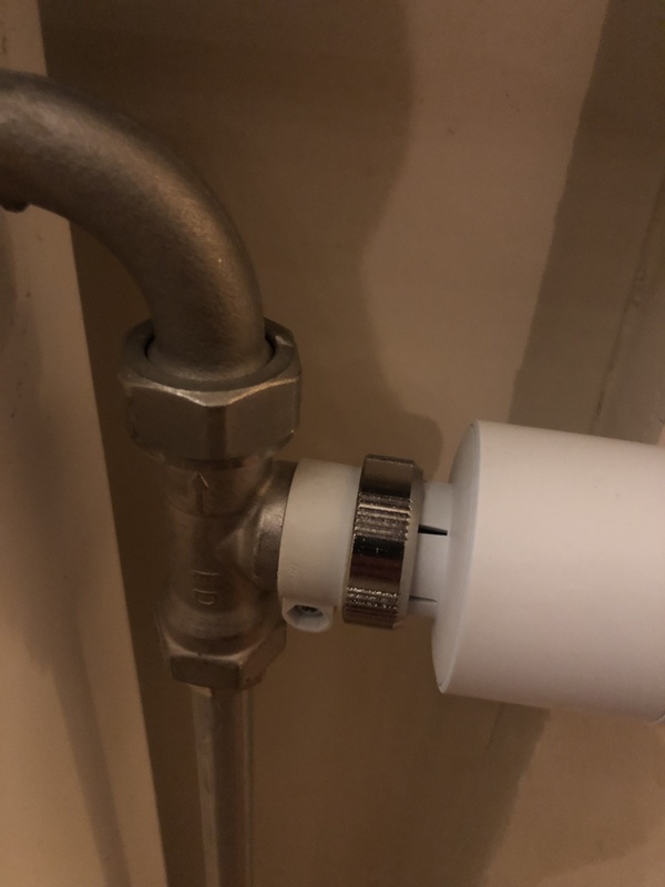

Het is nog volstekt onduidelijk hoe dit werkt, ik heb met een waterpomptang de ring gedraaid, deze kan nu gewoon rond draaien maar die schroeft er dus niet af. De knop draait ook mee rond.Niet_Jan_Jaap schreef op maandag 17 januari 2022 @ 20:13:
Excuus, inderdaad eruit trekken, kan met een schroevendraaiertje ertussen (wel vanaf de 'achterkant'), dan komt de ring los waar je aan moet draaien. Er zit een veer op de ring, dus aan de ring draaien tegen klok in en dan gewoon de knop eraf trekken. De ring moet je dus wel vast blijven houden in de ‘open’ positie, je voelt weerstand van de veer.
je kan ook het palletje negeren en gewoon een waterpomptang erop zetten (tegen klok in), dan gaat ie er ook wel af (maar overleeft het kinderslotje van de knop het misschien niet).
Wat bedoel jij dan met de ring vast houden in de open positie? dat snap ik niet.
4800 Wp 10x ZO 6x Goodwe 5000 DNS NW Marstek Venus V3
De knop zit er niet op gedraaid, maar geklikt. Als je de ring kan draaien (hoeft maar een kwartslag oid), dan kan je de knop er gewoon aftrekken (terwijl je de ring een kwartslag gedraaid houdt).merlin1201 schreef op dinsdag 18 januari 2022 @ 21:55:
De knop heeft geen schroefdraaid, maar een kliksysteem. Door aan de ring te draaien zal het kliksysteem ontgrendelen. Draait de ring wel uit zichzelf terug (met veer) als je deze loslaat?
Het geheel draait nu rond, ring en knop tegelijk die zitten helemaal vast aan elkaar.Niet_Jan_Jaap schreef op woensdag 19 januari 2022 @ 06:11:
Misschien met 2 waterpomptangen ring en knop van elkaar af draaien dat maakt de knop wel kapot denk ik.
Ik vermoed dat het pinnetje er voor zorg dat de ring niet draai. is het echt een pinnetje wat erin zit, ik heb erin zitten peuteren maar geen idee doet niets.

Dat blijft toch een onhandig systeem, zo af en toe draait iemand die knop er helemaal af, kun je met flink wat moeite die weer proberen terug te zetten.Niet_Jan_Jaap schreef op woensdag 19 januari 2022 @ 06:11:
heb even een filmpje gemaakt hoe het werkt bij mij:merlin1201 schreef op woensdag 19 januari 2022 @ 06:42:

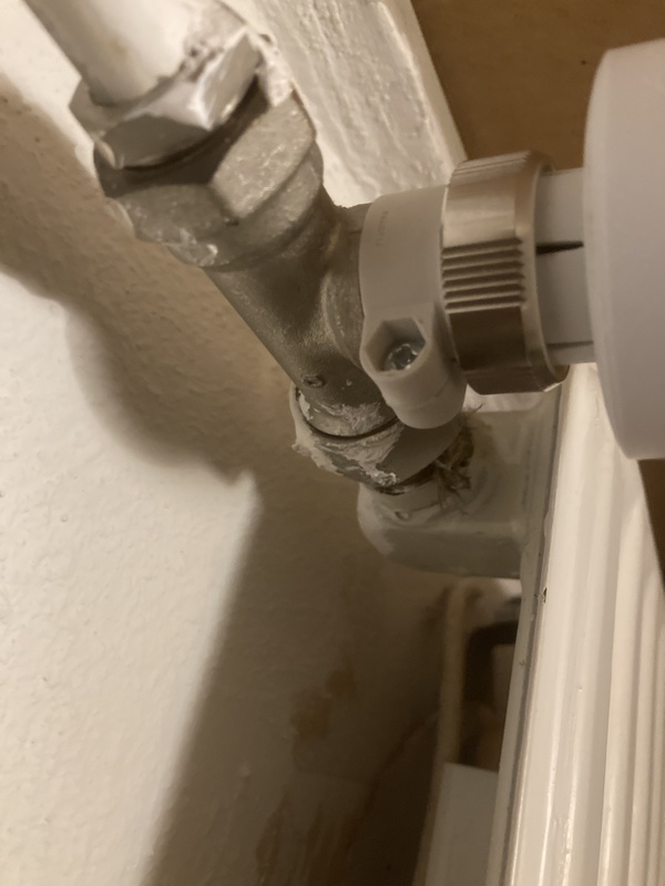

Update. De oude danfoss is losgekomen maar moest met geweld.

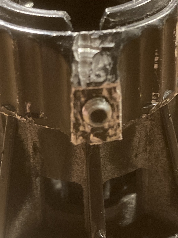

Er zit toch een inbuss pinnetje in en geen veer. Nu ik het beter bekijk is het gewoon een kleinere inbus dan normaal.

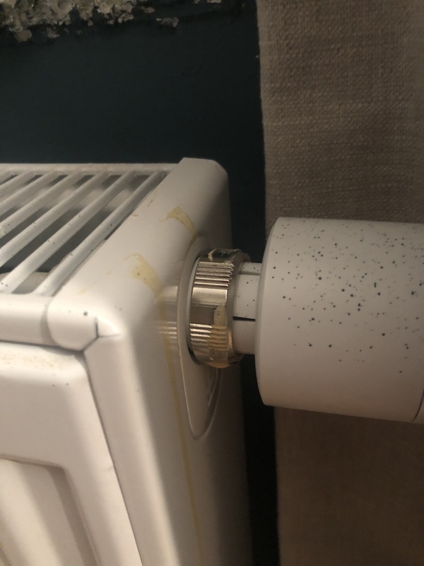

Hier kan je verschil zien tussen adapter met danfoss (kan best stevig zijn, adapter moet het brons compleet bedekken) en een radiator met ingebouwd thermostaatventiel, heeft gewoon een M30 aansluiting, past de tado op zonder adapter, ook best mooi (let niet op de voorstrijk op de radiator)
Ik heb hem er nu wel op gekregen, moest net een paar mm verder, en de ring iets open buigen.Niet_Jan_Jaap schreef op woensdag 19 januari 2022 @ 19:44:

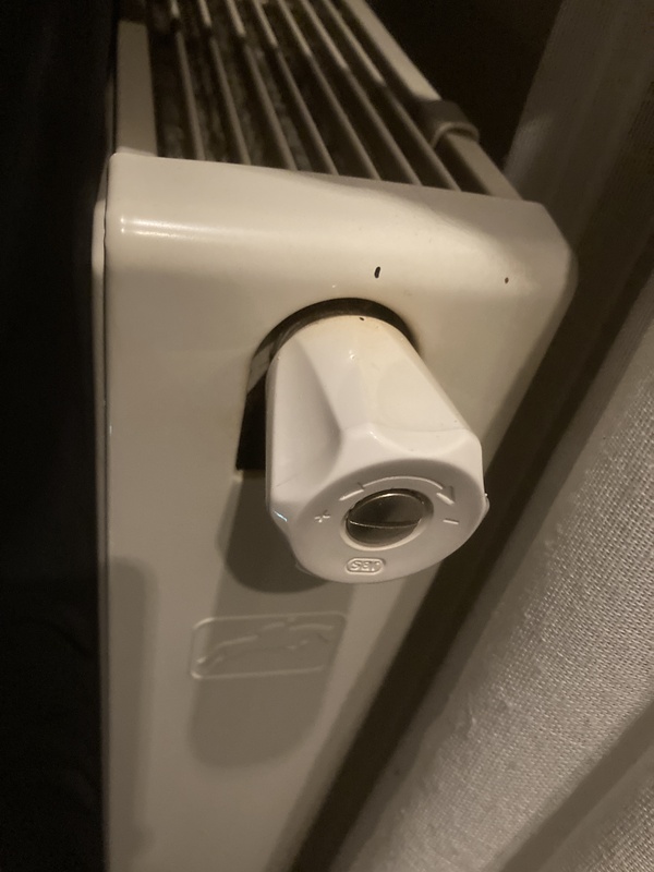

ik moet net als jou ook 2 brugman radiatoren aanpassen maar daar moet ik nog een insert in zetten. Moet ik wel gelijk even kijken welke goed past op tado.

Dat zei ik dus vanaf het begin. Hoezo 'kleinere inbus dan normaal'? Er is geen 'normale' maat inbus. Je hebt inbus van heel heel klein in heel veel stapjes tot heel heel groot.merlin1201 schreef op woensdag 19 januari 2022 @ 09:16:
Maar goed, vakkundig gemold dus.
Het klopt dat de knop niet heel vast komt te zitten met zo'n kunststof adapter. De vraag is wel of dit per se moet. Het draaien aan de Tado knop zelf gaat (als je dat ooit al doet, je hebt immers de app) vederlicht dus dan komt er geen kracht op te staan. Verder denk ik ook niet dat je van plan bent op je knop te gaan staan of zo. Het enige waar het vervelend voor is, is wanneer je de batterijen gaat vervangen. Doordat de adapter niet heel vast zit draait het basisdeel bij het vastdraaien van het motordeel van de knop een klein beetje mee met de draairichting. Ik moet dan de knop een hele slag laten maken om het display weer netjes recht bovenin te krijgen. Minor issue.Tado erop gezet maar dat vind ik nou niet echt heel stevig dus ik ga hem van de zomer alsnog vervangen.

Nou het pinnetje zat vol vuil dat het lastig te zien was wat het nu voor gaatje was (53 en de ogen worden slechter ;-( , en mijn setje imbus was al te groot, pas toen ik hem eraf had kon ik het pas goed bekijken.Cap schreef op woensdag 19 januari 2022 @ 20:55:
Die ring heb ik nu idd wat verder op kunnen schuiven en zit nu toch best wel stevig dus dat komt wel goed.

Een fel ledlampje al dan niet icm een leesbril of anders een goede (telefoon)camera doen wonderen.merlin1201 schreef op woensdag 19 januari 2022 @ 21:42:

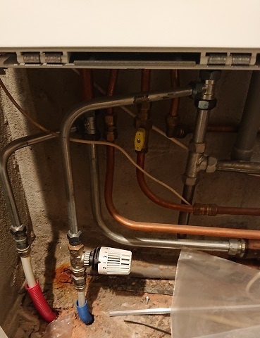

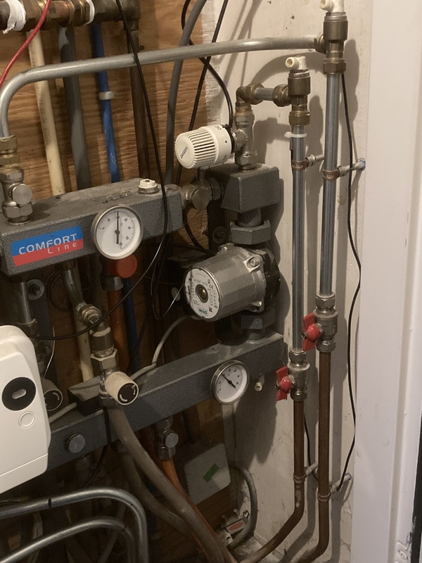

We hebben alleen vloerverwarming in de keuken en op de badkamer.nirgilis schreef op zaterdag 22 januari 2022 @ 13:00:
Ja dat kan en is wel fijn, omdat je dan specifiek warme voetjes hebt als je gaat douchen.
Maar weer je zeker dat die knop van de vloerverwarming niet de watertemperatuur meet, om te voorkomen dat er te warm water doorheen gaat? En hoe zit de vloerverwarming aangesloten? In moderne huizen zie je regelmatig dat de badkamer in serie zit met de vloer beneden.
Voor de keuken zit de verdeler in de garage, voor de badkamer zie ik recht onder de ketel deze thermostaatknop (de badkamer zit hier recht onder):
Doe maar gewoon, dan doe je al gek genoeg...
Dat is een rtl ventiel en die regelt de temperatuur.Tacoos schreef op zaterdag 22 januari 2022 @ 18:01:
Daar moet je geen tado opzetten want dan kan er te heet water door je vloer stromen.
Hetzelfde geldt voor de vloerverwarmingsverdeler, de knop die daar op zit regelt de temperatuur.
Daar zijn andere oplossingen voor, bijvoorbeeld een zoneklep.
Op de handdoekradiator kan wel een tado.

Wat @edsandje zegt. Die knop mag beslist niet vervangen worden door een Tado. Ook wel logisch, want als dat een reguliere thermostaatknop was zou de vloerverwarming uit gaan als de temperatuur op zolder te hoog wordt.
Een zoneklep aangestuurd door een tado thermostaat is de beste optie, maar er zijn ook mensen die een extra thermostaatkraan met een Tado erop monteren vanwege de lagere kosten. Die oplossing is echter niet optimaal.
Wel vreemd dat de knop op de blauwe leiding zit.

@nirgilis het rtl ventiel moet ook in de retour.
Deze zit dus goed.
Deze zit dus goed.

Ik heb zelf de volgende situatie thuis: beneden vloerverwarming, geen radiatoren. Boven 5 ruimtes met radiator met een Tado knop. Hierbij in eerste instantie maar eens gekeken hoe e.e.a. uit zou pakken zonder verder iets aan de vloerverwarming te doen, die lift dus mee op warmtevraag vanuit de overige ruimtes.
Bevinding na ruim een jaar, met vrijwel volledig thuiswerken van mij en mijn vrouw (dus relatief veel warmtevraag vanuit onze kamers) is dat het eigenlijk perfect werkt zoals het nu is
Mijn vrouw en ik zitten allebei op een kamer die goed op temperatuur is, en de vloerverwarming wordt gedurende de dag ook op temperatuur gehouden, waarbij de temperatuur in de woonkamer zo rond de 19.5-20.0 graden schommelt.
Blijkbaar is de boel bij mij dus precies in balans, maar dat kan ook een toevalstreffer zijn
Maar niks doen kan ook gewoon een optie zijn, pas als je merkt dat het beneden te warm wordt moet je wel gaan kijken naar een zoneklep oid.

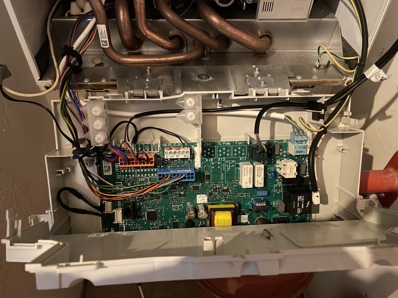

Tado thermostaat overgenomen. Bestaande chronotherm modulation afgekoppeld (rood op A en blauw op B ) en de Tado v2 aangesloten volgens de instructie. (- blauw, en + rood)
CV start niet op als ik de temperatuur verhoog. Kabel wisselen maakte geen verschil. Heb via het installateurs menu opentherm aangezet (D01), warmwater aansturing aangezet. Zo moeilijk kan het toch niet zijn? Geen foutmeldingen oid. Als ik de Honeywell weer aansluit werkt alles weer naar behoren.
Heb al aan support case ingeschoten bij Tado.

HC01 is geen OpenTherm regeling, maar relais regeling. De instelling moet op D01 staan.Harmen schreef op maandag 24 januari 2022 @ 14:46:
CV start niet op als ik de temperatuur verhoog. Kabel wisselen maakte geen verschil. Heb via het installateurs menu opentherm aangezet (HC01), warmwater aansturing aangezet. Zo moeilijk kan het toch niet zijn? Geen foutmeldingen oid. Als ik de Honeywell weer aansluit werkt alles weer naar behoren.
Wat voor ketel heb je trouwens?
Stond op D01, HC01 is de volgende stap volgens de handleiding. (pagina 9/10)nirgilis schreef op maandag 24 januari 2022 @ 19:05:
Ketel is een Intergas HRE 24/18 van 2020.
Supportcase ligt momenteel bij 2de lijn. Wacht rustig af.
Whatever.
HC01 is de keuze vh verwarmingselement, meestal is er maar sprake van 1 en dat is dan dus HC01 (Heating Circuit 1

Heb je ook foto intergas en leidingen eronder
Ik ging er vanuit dat jij dezelfde situatie had.
Ik heb geen idee hoe het bij jou nu zit met 2 thermostaten dus misschien dat een ander meer weet. Ben ik ook benieuwd naar, zeker betreft die klep die er zit.
[ Voor 6% gewijzigd door merlin1201 op 26-01-2022 11:14 ]
De zoneklep zit inderdaad onder de Intergas, HR Eco 36, het draadje loopt de ketel in. De zoneklep zit op de aanvoer richting de vloerverwarming (en zit dus ook voor de verdeler).merlin1201 schreef op woensdag 26 januari 2022 @ 11:11:
Die zoneklep zit onder de intergas neem ik aan. Wordt deze aangestuurd door de cv? Draadje gaat in de Intergas,Ik zou toch denken dat deze net voor de vv zou zitten. Deze Klep heb ik ook onder mijn Intergas hangen en dat is volgens voorschrift en dient te sluiten als de vv zuigt als de cv uitgaat want dat schijnt niet goed te zijn voor je cv.
Als ik de vloerverwarming aanzet (met de bedrade Honeywell) hoor ik dat de klep 'open' gaat, de bovenverdieping wordt dan ook warm als er radiatoren open staan.
Als ik de draadloze Honeywell instel met een warmtevraag hoor ik de zoneklep dicht gaan en wordt enkel boven warm.

De zoneklep zit niet op een tapwaterleiding, en de klep sluit ook niet als er een tapwatervraag is, de ketel schakelt dan wel over naar de tapvraag ipv. CV uiteraard. M.i. is het dan een zoneklep?merlin1201 schreef op donderdag 27 januari 2022 @ 12:38:
Ik heb zojuist een cv installateur gesproken die hier aan het werk is.
Hij bevestigt mijn verhaal dat die zoneklep die aangestuurd wordt door Intergas niet is bedoeld als zoneklep voor je vv.
Deze doet iets met het tapwater wat terug gaat in je systeem en ook om ervoor te zorgen dat je cv niet in storing gaat als de vv zuigt.
Die klep moet aan de intergas aangesloten blijven.
Voor het schakelen van je vv zul je een apparte zoneklep moeten plaatsen beneden bij je verdeler.
Met het verwijderen van die zoneklep van Intergas haal je dus een beveiliging weg die Intergas verplicht.
Overigens zie ik die klep wel op de aanvoer terwijl hij bij mijn op de retour Zit
Text intergas: Bij tapwatervraag sluit de klep de CV-leiding volledig, waardoor er geen beinvloeding op de tapwatertemperatuur is. Intergas Honeywell tweewegklep ten behoeven van afsluiting retourleiding in combinatie met vloerverwarmingsverdeler met eigen pomp.
En er zit ook geen eigen pomp bij de vv verdeler (vrij simpele unit, er zit geen stekker oid. aan).
Het liefst wil ik dat deze klep aangestuurd blijft worden door de Intergas (net als nu met 2 verschillende warmtevragen). Maar hoe is dat te realiseren met Tado?
Ik heb overlegd met een installateur voor onze CV-ketel en plaatsen van vloerverwarming door de hele woning tijdens de verbouwing. Wij willen alle ruimtes apart kunnen bedienen, dus ik had uitgelegd wat door Tado wordt aangeraden met zonekleppen die bekabeld worden open of dichtgezet door een slimme thermostaat die in die ruimte staat.
De installateur heeft echter al eerder Tado geïnstalleerd met dezelfde wensen als wij, en heeft daarbij ipv zonekleppen slimme radiatorknoppen op de verschillende groepen gemonteerd. Volgens mij zijn er meer mensen die een dergelijk installatie hebben. Zijn er voor- en nadelen te noemen om deze route te kiezen? Enig idee waarom een installateur dit zou doen ipv zonekleppen?
