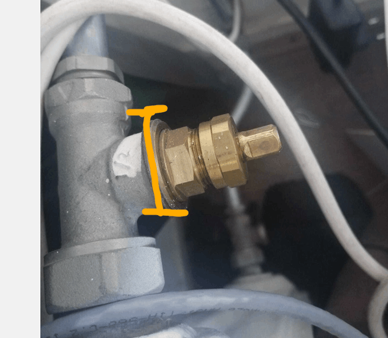

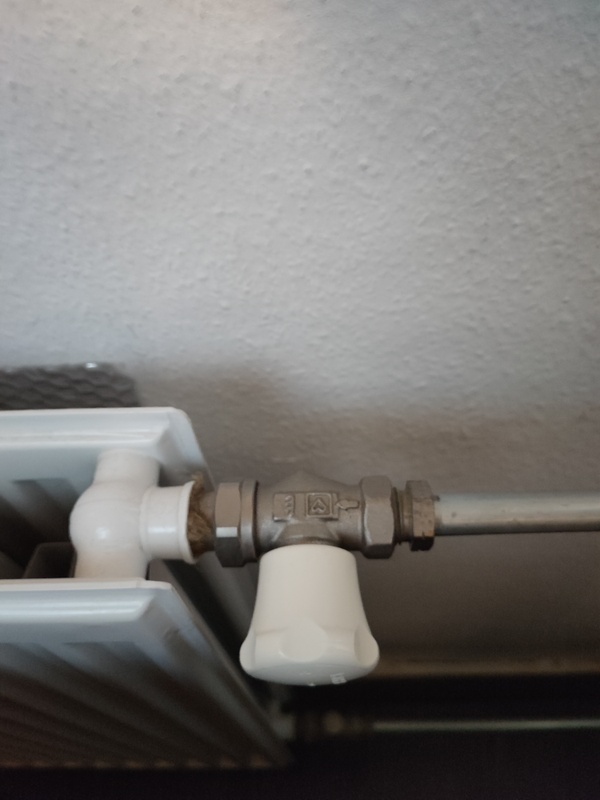

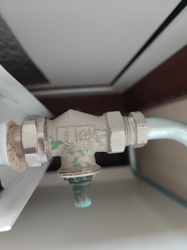

Xilion schreef op maandag 10 januari 2022 @ 20:41:
Kan ik bij deze radiatorventielen alleen het binnewerk vervangen voor thermostatische radiatorventielen of moet ik hierbij de complete radiatorventielen vervangen om deze bruikbaar te maken voor Tado?
Die bovenste, een SAR/COMAP kraan heb ik laatst nog vervangen. Ik had precies dezelfde niet-thermostatische kraan, en ik kon alleen het binnenwerk vervangen voor deze: https://www.installatieva...-afsluiter-binwerk-815555.
Wel het water uit het systeem halen, en je hebt uiteindelijk een adapter nodig voor de Tado knop, deze zit erbij geleverd, maar het ziet er helaas niet zo mooi uit en steekt ook een stuk uit. Maar goed, het kan dus vrij simpel! Van de 2e kraan weet ik het niet.
  • Xilion
  • Laatst online: 04-10 13:35
JnB007 schreef op dinsdag 11 januari 2022 @ 08:57:
Die adapter is dan om van M28 naar M30 te gaan? Zoja, bestaat er dan geen binnenwerk welke al M30 is of past dat dan weer niet op het bestaande radiatorventiel?
Watbetreft de 2e kraan; is dat niet hetzelfde verhaal als de 1e?
  • JnB007
  • Laatst online: 30-09 11:36
Xilion schreef op dinsdag 11 januari 2022 @ 09:26:
Ik durf er echt niet meer over te zeggen, meer heb ik ook niet geprobeerd. Ik vroeg me dat ook al af, maar ergens had ik gelezen dat iemand het op deze manier gelukt was, en ik had niet zoveel zin om nog van alles te gaan experimenteren, dus daarom maar zo gedaan.
2e kraan ziet er wel anders uit, maar als je zo'n binnenwerk koopt voor de 1e zou je natuurlijk kunnen proberen of het past. Verder heb ik er echt geen verstand van :)
Ja, maar die past niet in jouw kraan: https://www.warmteservice...ch-binnenwerk-/p/44156955
  • Xilion
Dan wordt het maar gewoon de complete kranen vervangen.

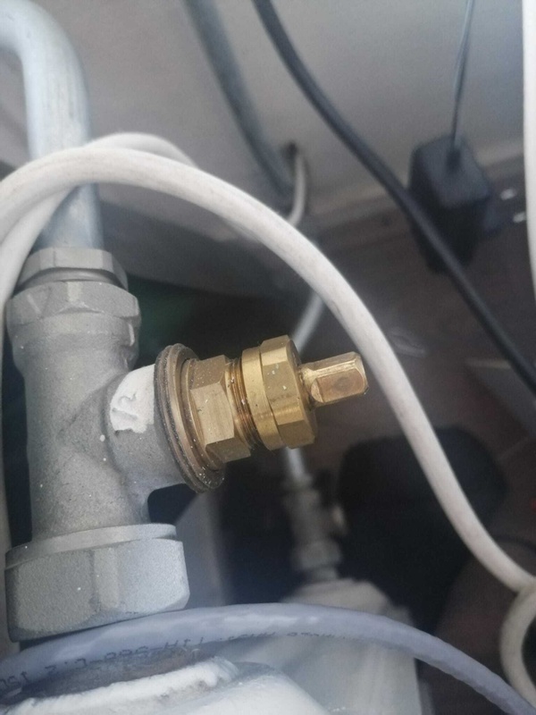

  • S0epkip
  • Laatst online: 07-10 15:23
De eerste weet je inmiddels. Kies voor een voorinstelbaar binnenwerk.
De tweede is een HERZ AS (1965 - 1978).
Due to the age of these valves, a conversion adapter is not provided. The installed valves are to be exchanged: Straight model: Swap against TS-90 with the longer tail piece 1 (see selection table) installed. Angle model: Exchange for TS-90 with the longer tail piece (see selection table) installed.
https://herzmediaserver.c...ngsbroschure_EN_V5web.pdf
PVO

S0epkip schreef op dinsdag 11 januari 2022 @ 20:17:
Thanks voor de info, begrijp ik je goed dat ik niet simpelweg een andere radiatorkraan erop kan zetten maar specifieke hiervoor specifieke moet gebruiken (voor de tweede dan)?
Sowieso is voor een ruimte waar je regelmatig langere tijd verblijft een losse temperatuursensor echt aan te bevelen, ook zonder gordijn. Zijn geld absoluut waard. :Y
[ Voor 3% gewijzigd door Cap op 11-01-2022 22:45 ]
  • S0epkip
Xilion schreef op dinsdag 11 januari 2022 @ 21:10:
Je hoeft geen specifieke te gebruiken hoor, Herz geeft daar aan welke makkelijk zou passen als vervanger, but could be any (in de juiste maat/uitvoering).

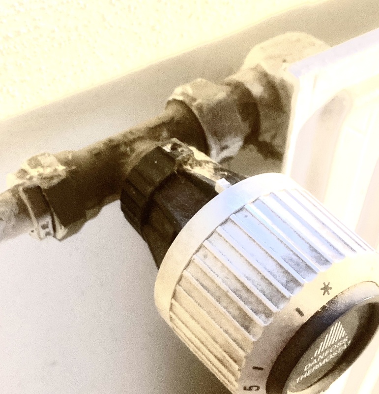

  • Chrisz10
  • Registratie: Maart 2015
  • Laatst online: 17-12-2025
BGFG schreef op dinsdag 11 januari 2022 @ 08:15:
Maar waarom koop je een komplete thermostaat kraan als je de thermostaat vervangt door een Tado? Beter deze Heimeier, is kwalitatief ook nog beter en iets goedkoper: https://www.cvkoopjes.nl/...t-1-2-recht-heimeier.html
Afbeeldingslocatie: https://tweakers.net/i/Ge0OWJAmzmXSOZZwU6jyM_O8i2c=/x800/filters:strip_icc():strip_exif()/f/image/wVFYjM5CVLKsY5RGjFhW3FtA.jpg?f=fotoalbum_large
Afbeeldingslocatie: https://tweakers.net/i/U-tsetrtRzpJlD7ihun__HKYR00=/x800/filters:strip_icc():strip_exif()/f/image/7DFVBK4N2AC5u0w24oJrf6Cd.jpg?f=fotoalbum_large
Ik wil ook een Tado thermostaatkraan gaan gebruiken. Momenteel heb ik een kraan van Herz. Kan ik deze vervangen voor de Heimeier? Heb ik verder nog ander materiaal nodig voor mijn situatie, bijv.een knelset?

Afbeeldingslocatie: https://tweakers.net/i/kK21MaiubrAytiL9ERhv0UQ_pbk=/x800/filters:strip_icc():strip_exif()/f/image/2gOKhOhU6u8RRGpR3v5Qt5Iv.jpg?f=fotoalbum_large
Weet iemand welk binnenwerk ik hiervoor moet aanschaffen om de Tado thermostaat te plaatsen?

sniperxnl schreef op zaterdag 15 januari 2022 @ 12:24:
Kijk even in mijn post onder die van jou. Als de diameter van het schroefdraad 28 mm is, dan die ik heb gelinkt.

BGFG schreef op zaterdag 15 januari 2022 @ 12:33:
Afbeeldingslocatie: https://tweakers.net/i/TlIc-rmPYgppFO1OMvrwbH-Ohgo=/full-fit-in/4000x4000/filters:no_upscale():fill(white):strip_exif()/f/image/R8K5lnmZS71aaGWANCbAQRGR.png?f=user_large
Buitenste is 28mm, die maat bedoel je om het binnen werk te vervangen?
  • BGFG
  • Laatst online: 22:43
sniperxnl schreef op zaterdag 15 januari 2022 @ 12:40:
Yup. Dan heb je deze nodig https://www.warmteservice...955?origin=-tl001-11-170-

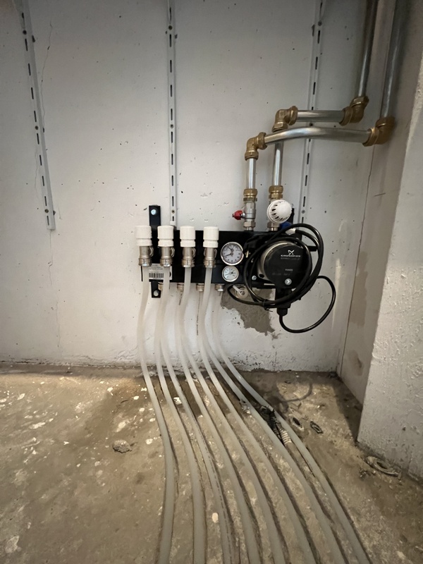

Ik wil ook een tado radiator knop in de aanvoer van de vloerverwarming plaatsen ( zoals ook kan met de evohome radiatorknop). Vraag is of de Tado radiatorknop ook als klep kan dienen dwz. Geheel aan of uit. Dus bij warmte vraag 100%open. Kan nl wel met honewell knop

merlin1201 schreef op zondag 16 januari 2022 @ 17:35:
Volgens mij kan dat niet. Ze adviseren daar zonekleppen voor gekoppeld aan een bedrade thermostaat. Diverse personen in dit topic met ervaring daarmee en met alternatieve oplossingen zoals gebruiken van Philips Hue pluggen met daaraan de pomp.

Ik heb nogal oude radiator knoppen van danfoss.
Hebben jullie enig idee hoe deze los gaan? Gewoon de waterpomptang gaat niet echt lekker Afbeeldingslocatie: https://tweakers.net/i/45a3bJ_sr2qgYA4DzxmvAh9Wm8M=/x800/filters:strip_icc():strip_exif()/f/image/nk5z8YxAhHu06WuxgVa6ig0E.jpg?f=fotoalbum_large

merlin1201 schreef op maandag 17 januari 2022 @ 07:48:
Inmiddels een begin gemaakt met de aanschaf van een tado systeem.
Hier op tweakers wel te vinden:
Oude danfoss thermostaat kranen vervangen voor Popp
Als het goed is, zit er een 'lipje met een klein rond gaatje' op die je naar voren kan halen, daarna is deze er wel af te draaien.
Hebben jullie enig idee hoe deze los gaan? Gewoon de waterpomptang gaat niet echt lekker [Afbeelding]
Inbus boutje bovenin.
https://www.klusidee.nl/F...ss-thermostaatknop.70794/

  • merlin1201
  • Laatst online: 18:36
Hebben jullie enig idee of daar tado dan op past of moet ik alles vervangen?
Want dan kan ik me de moeite besparen om deze los te halen

merlin1201 schreef op maandag 17 januari 2022 @ 11:08:
losmaken is makkelijk, na paar keer oefenen heb die thermostaatkranen er in 10 seconden af. Kijk naar de linkjes eerder gedeeld.
Tado knop gaat hierop passen met (meegeleverd) verloopje.

  • Scarrrr
  • Registratie: September 2021
  • Laatst online: 25-06-2024
nirgilis schreef op maandag 17 januari 2022 @ 13:49:
Wat vreemd dat je vloerverwarming geen bypass heeft. Dit is praktisch standaard, omdat de "thermostaatkraan" (die de watertemperatuur meet) het hele circuit dicht kan zetten. Een radiator open hebben ook niet optimaal, omdat deze meestal een lagere weerstand heeft dan de vloerverwarming. Weet je ook zeker dat er geen zoneklep in je systeem zit?
Wat is de druk in je systeem tijdens bedrijf als de problemen zit voor doen?
Volgens mij komt de druk niet boven de 2.2
Wat betreft de vloerverwarming; Die is hagelnieuw en ik zie nergens een bypass constructie zoals ik die hier wel eens voorbij zie komen. Als ik er 3 weken geleden iets over had geweten had ik er naar gevraagd.
Zie foto systeem(pje)
Afbeeldingslocatie: https://tweakers.net/i/x6op1MEMKa2_NGySzlGlTVMN_94=/x800/filters:strip_icc():strip_exif()/f/image/IdAGYXjbxJ9g6cyI0wYkj2UY.jpg?f=fotoalbum_large

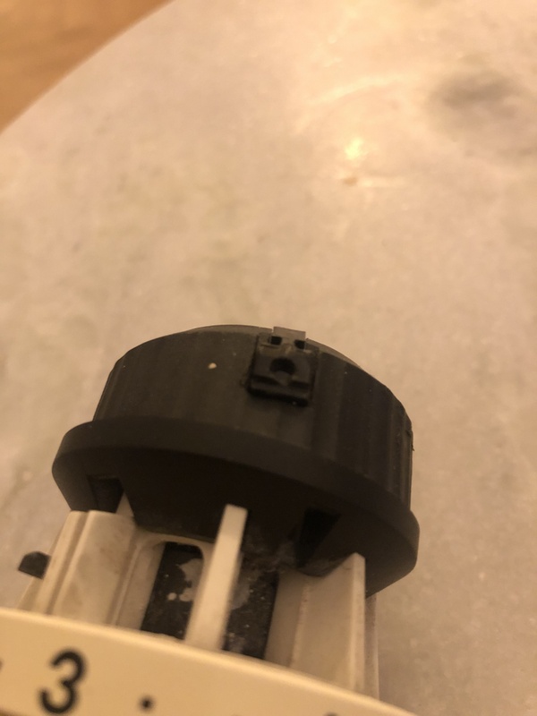

Niet_Jan_Jaap schreef op maandag 17 januari 2022 @ 11:28:
Wat is dat een gekloot zeg, dat palletje wat erin zit is dat inbus want mijn inbus past daar niet op.
Linkjes bekeken maar niemand die laat zien hoe je ze eruit pierikt.
4800 Wp 10x ZO 6x Goodwe 5000 DNS NW Marstek Venus V3
  • Niet_Jan_Jaap
  • Laatst online: 20:24
merlin1201 schreef op maandag 17 januari 2022 @ 17:35:
je hebt vaak geen inbus nodig. gewoon knopje indrukken op de zwarte ring, dan de zwarte ring draaien. als het met de handen niet lukt kan het ook met waterpomptang.
  • merlin1201
Indrukken? ok ik dacht dat er een palletje uit moest want dat vond in die linkjes.
maar ook dat is lastig zit nogal wat vuil in, morgen nog maar eens bij daglicht
[ Voor 53% gewijzigd door merlin1201 op 17-01-2022 17:53 ]
  • Niet_Jan_Jaap
merlin1201 schreef op maandag 17 januari 2022 @ 17:49:
Excuus, inderdaad eruit trekken, kan met een schroevendraaiertje ertussen (wel vanaf de 'achterkant'), dan komt de ring los waar je aan moet draaien. Er zit een veer op de ring, dus aan de ring draaien tegen klok in en dan gewoon de knop eraf trekken. De ring moet je dus wel vast blijven houden in de ‘open’ positie, je voelt weerstand van de veer.
je kan ook het palletje negeren en gewoon een waterpomptang erop zetten (tegen klok in), dan gaat ie er ook wel af (maar overleeft het kinderslotje van de knop het misschien niet).
Afbeeldingslocatie: https://tweakers.net/i/Lu4B-n8QbewrHGwW06wHR7pKZMs=/x800/filters:strip_icc():strip_exif()/f/image/d9JP9uD27PmDUlpsMyBTbDMF.jpg?f=fotoalbum_large
[ Voor 12% gewijzigd door Niet_Jan_Jaap op 17-01-2022 20:21 ]
  • merlin1201
Ik heb de waterpomp er op gezet, en dat gaf een krakje, kan de ring nu wel draaien, ik kon er met geen mogelijkheid een schroevendraaier tussen krijgen, heb hem er nog niet vanaf getrokken want morgen komt tado setje pas binnen.

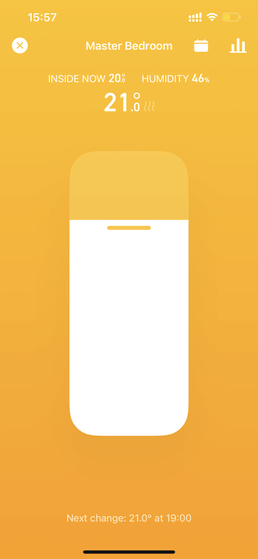

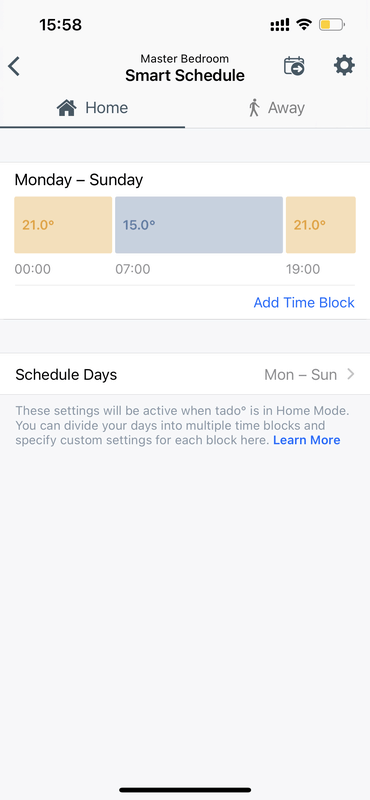

Hebben jullie recent ook een uitdaging om een bepaalde groep/zone/thermostaat aan het tijdschema te houden?
We ervaren nu dat de verwarming in een van de slaapkamers zich niet aan het schema houd, deze wil dolgraag naar 21 graden overdag ondanks dat we hem uit willen hebben overdag (dit was eerder 15 graden, sinds enkele dagen zag ik de optie uit in het schema staan).
Wat ik zelf al heb geprobeerd is de knop er een paar minuten af te houden, batterijen vervangen en weer terug geplaatst dat mocht niet baten. Vermoedelijk ligt het probleem elders, iemand een idee hoe ik dit zou kunnen oplossen?Afbeeldingslocatie: https://tweakers.net/i/QTHHC1ZRlfbsiQkGgaLqQrzjVDI=/x800/filters:strip_exif()/f/image/snbAYMHF9kh7jNXBJeBgVNcS.png?f=fotoalbum_large
Afbeeldingslocatie: https://tweakers.net/i/78HeuGnRwvjb9Hfn85fpLAQehTs=/x800/filters:strip_exif()/f/image/R2z4E9LilvVNLM5bwiYh3Wsk.png?f=fotoalbum_large
(Ja de verwarming staat op 21 graden, voor de vrouw die anders als een ijskist naast me ligt te brommen..)
Update;
Ik bedacht me dat misschien een schema opnieuw instellen helpt, dat maar eens gedaan. Wie weet. 😊
[ Voor 3% gewijzigd door njiwedu0b op 18-01-2022 20:31 ]
