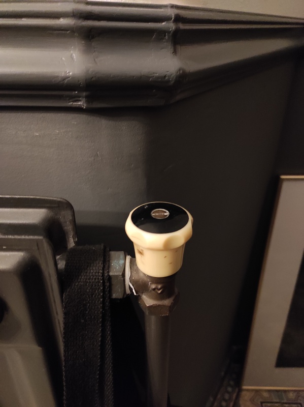

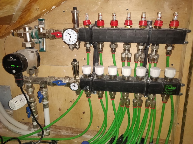

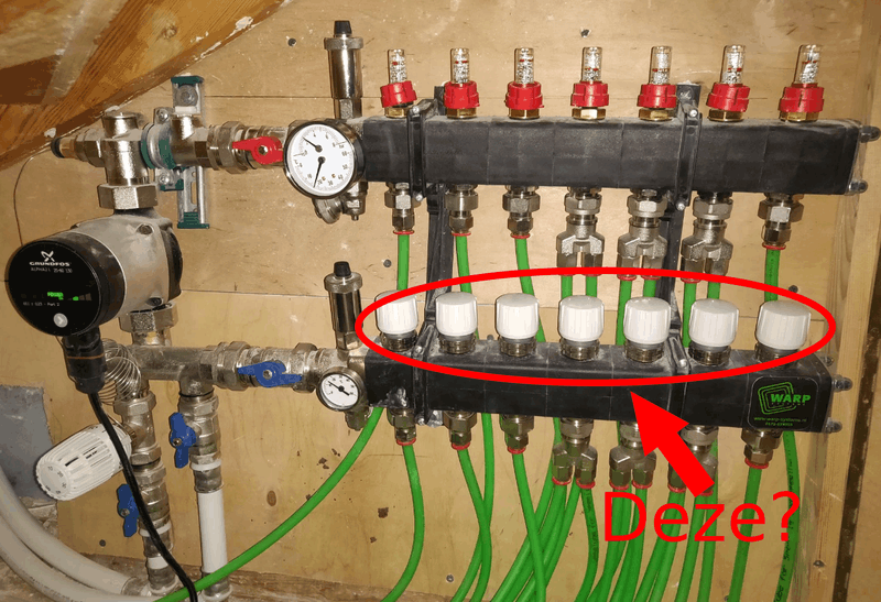

  • dannyo1989
  • Registratie: Februari 2019
  • Laatst online: 04-10 12:56

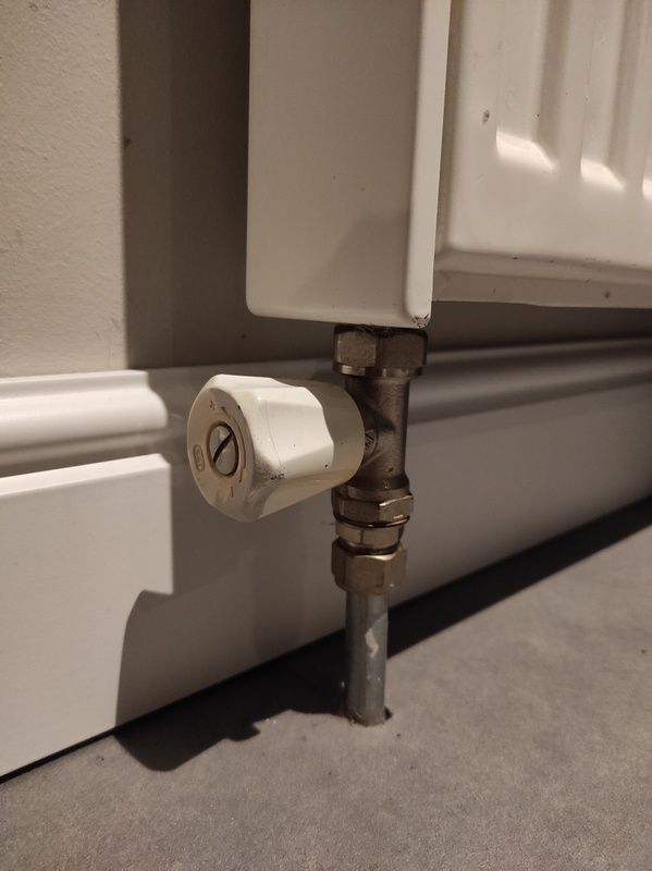

Sinds enige tijd heb ik een tado slimme thermostaat hangen en ben hier erg te reden mee. Ik zou nu ook graag mijn radiatorknoppen willen vervangen voor slimme.
Op het moment heb ik handbediende knoppen van Herz.
Hier een foto:
Afbeeldingslocatie: https://tweakers.net/i/kmHKTRVPTytf1oN5-f2gvstc_I0=/x800/filters:strip_icc():strip_exif()/f/image/2uJTtfRhipVBjM3t2Es2hcYo.jpg?f=fotoalbum_large
Kan ik hiervan alleen het binnenwerk vervangen of moet de hele kraan vervangen worden?
Geen thermostatische knoppen, dat is dan vast de kamer met de hoofdthermostaat? Heb je daar dan wel van die knoppen nodig? Of zitten deze knoppen in alle kamers? :)
Je kan denk ik het beste op de Herz site mbv de technische documentatie gaan uitzoeken welke type kraan dit precies is. Ik kwam uit op de HERZ-DR-T-90 / AS-T-90 combi, en kon in een renoveringsbrochure een vervanger vinden. Google tip: https://herzmediaserver.c...ngsbroschure_EN_V5web.pdf
Nog gemakkelijker lijkt het me om het gewoon aan de verwarmingsinstallateur / winkel te vragen, die zal het vast weten of anders kunnen vinden. :)
Ik heb ze alleen niet vervangen omdat het helemaal geen zin heeft om in de ruimte waar de hoofdthermostaat hangt thermostaatknoppen te hangen, laat staan Tado knoppen. Alleen als de verschillende radiatoren in de hoofdruimte met elkaar in onbalans zijn kan ik me er evt iets bij voorstellen, maar dat moet je dan eigenlijk oplossen door waterzijdig inregelen en niet met Tado knoppen.

Cap schreef op zondag 2 januari 2022 @ 13:22:
Dit volg ik even niet. Je hebt toch Tado knoppen nodig om de radiatoren in de kamer waar de thermostaat hangt, per stuk te kunnen knijpen of dicht zetten of is alleen een thermostaat voldoende dan? Ik begrijp van eerdere berichten dat het wel beter is om de Tado-thermostaten van de radiatoren niet als temp meters te gebruiken, maar alleen als “afsluiters”.
Dat ligt er maar aan hoe je woning eruit ziet, je verwarmingssysteem, en wat je verwarmingsbehoefte is. :)
Vaak zie je in de woonkamer de combinatie van een thermostaat met standaard knoppen (niet thermostatisch, altijd open). Als je al een goed werkend (denk aan waterzijdig ingeregeld, dus elke radiator relatief de juiste warmte) verwarmingssysteem in je woonkamer hebt dan kan je gewoon de thermostaat vervangen door de Tado versie. Je hebt dan alle goodies van de Tado app voor je huidige verwarmingssysteem. Dus inzicht in de temperatuur en luchtvochtigheid, bediening, schema en eventueel auto-assist.
Als de overige (slaap?)kamers zelden verwarmd worden c.q. alleen bijverwarmd op een standaard temperatuur dan kan je daar prima volstaan met gewone thermostaatknoppen die op de gewenste (lage) temperatuur staat. Heb je een keer meer warmte nodig dan zet je zo'n knop handmatig even open. Dus geen Tado functionaliteit voor die kamers.
Is er naast de hoofd leefruimte sprake van kamers of zones die je (vanuit de Tado app) afzonderlijk wilt verwarmen of juist dichtzetten dan heb je natuurlijk wel of zonekleppen of een knop voor elke radiator in die kamer(s) nodig. Je moet dan immers selectief verwarmingsleidingen sluiten / openen.
Mijn leefruimte (wonen / eten / koken) is goed ingeregeld dus ik hoef geen afzonderlijke radiatoren te knijpen, gewone (altijd open) knoppen daar op de radiator dus. :) Ik heb zelf dan nog een zoneklep geplaast op de leefruimte, de kamers boven kunnen zo verwarmd worden zonder de hele leefruimte te verwarmen. Maar dat is luxe en extra zuinigheid. Evenals de Tado knoppen die ik in de badkamer en slaapkamer heb geplaatst om deze op schema elke ochtend en avond even aan te zetten. Ook luxe, geen noodzaak.

dannyo1989 schreef op zondag 2 januari 2022 @ 12:21:
Hier een foto:
Volgens Warmteservice is er geen thermostatisch binnenwerk voor Herz. Dus je zal inderdaad de kraan moeten vervangen. En doe dan een 22mm zodat je geen verloop nodig hebt voor de Tado, bijvoorbeeld Heimeier.

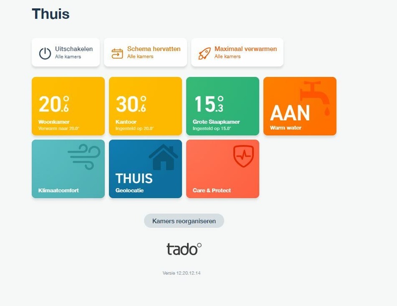

  • 88Gamer88
  • Laatst online: 04-10 21:54
Goedendag mede Tado gebruikers,
Ik heb de laatste tijd erg veel last van overheating om gek van te worden.
Ben bijna in staat om alles te demonteren en een alternatief te zoeken.
Vroeg me af of meerder mensen hier last van hebben ?
Heb alle instellingen bekeken, maar kon niks gek vinden...

88Gamer88 schreef op zondag 2 januari 2022 @ 18:42:
Is het ook daadwerkelijk 30 graden in je kantoor? En hoe zit de knop? Horizontaal of verticaal? Waar hangt de radiator? En verwarmd Tado daadwerkelijk tot 30 graden, of is dit een overshoot?
We hebben iets meer info nodig om hier iets zinnigs op te zeggen.

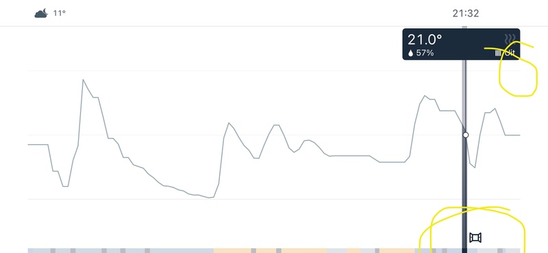

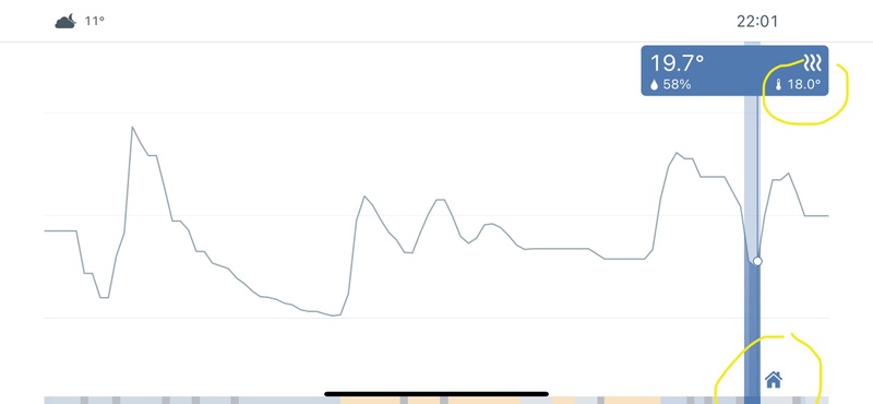

  • Brimme
  • Laatst online: 16-12-2024
Ik heb sinds 3 dagen tado geïnstalleerd in mijn huis, ik heb 8 radiator knoppen.
Heb een Nefit proline HRC30CW5 met opentherm heb de ketel aangesloten op de + en - en op de oranje OT stekker. In instellingen menu op D01 gezet.
Nu heb ik probleem met een bepaalde radiator knop. Hij detecteert een open raam terwijl dit niet het geval is.
In die kamer is het op dat moment 21c en instelling is 18c. Nadat de automatische open raam detectie aflopen is is het 19,7c en instelling nog steeds 18c. Radiator knop gaat dan vol om warmte vragen. En schiet door naar 24c tot ik hem uit zet. Dit gebeurd soms ook snachts. Nogal arelaxed. Weet iemand wat dit kan zijn?Afbeeldingslocatie: https://tweakers.net/i/ZSDMh0JQEDW4zF0pxAZu-rFhYwk=/800x/filters:strip_icc():strip_exif()/f/image/rQT8g3DAWazA4Ap5KOMZXyn4.jpg?f=fotoalbum_large
Afbeeldingslocatie: https://tweakers.net/i/mVOzZgcHwuOPv5lr6q_x-nbL2WI=/800x/filters:strip_icc():strip_exif()/f/image/43RGamDBGqie4kIS5EFca8Qf.jpg?f=fotoalbum_large

Brimme schreef op maandag 3 januari 2022 @ 09:32:
Openraamdetectie werkt niet echt denderend, vind ik. Dit werkt puur op een snelle val van de temperatuur, maar genereerde voor mij ook teveel false positives. In jouw grafiek kun je ook zien dat daar iets sneller de temperatuur zakte. Omgekeerd is dit waardeloos zonder ook geslotenraamdetectie te hebben, wat al helemaal niet kan enkel op temperatuur. Nu eindigt de openraamdetectie na een instelbare timer, maar als je raam nog altijd open staat, is het nog altijd zinloos van al te stoken.
Ik ga dit nu zelf implementeren in Home Assistant met wat goedkope Zigbee contact-sensoren. Het verbaast me overigens hoe Tado hier zelf nog niet mee op de markt gekomen is.
Ivm die opwarming terwijl de gevraagde temperatuur nog op 18C stond. Enige waar ik aan kan denken is Vroege Start. Was er in je schema toevallig een hogere temperatuur wat later in je schema ? Ook van Vroege Start zijn de meesten niet tevreden en zetten het uit. In mijn geval begint Vroege Start meestal veeeel te vroeg, en heb ik bvb een schema voor de badkamer om om 6u op 23C te staan, zag ik in mijn grafieken dat hij om 4u al aan het stoken was en om 5u die temperatuur al bereikt was.
  • Brimme
Thanks voor je antwoord,
Ik zie dat dit de enige knop is die zo vaak open raam detecteert terwijl dit nooit het geval is.
Is er dan iets mis met de knop? Knap gaf de eerste dagen ook al geen temperatuur en vochtigheid aan ( dit heeft zich zelf wel opgelost) heb nu maar open raam detectie uit gezet bij die knop maar dat is natuurlijk niet wat je wil. Heb geen vroege start ingesteld staan. I’d de kinder kamer en had tot 00:00 18c staan en daarna 16c voor de rest van de nacht.
  • Twixie
  • Laatst online: 03-10 15:48
Brimme schreef op maandag 3 januari 2022 @ 09:50:
Je grafiek komt puur van de server kant, dus als die zegt om volle bak te verwarmen naar 18C terwijl het er al 19.3C is, dan ligt dat zeker niet aan de knop. Wat misschien wel kan, is dat Tado (server kant) in de war geraakt door de snelle temperatuursval, en door te stoken die val wil afremmen. Ik vermoed ook dat je kort erna al zal zien dat het stoken eindigt, maar de radiator geeft dan ook al volop zijn warmte af, waardoor de temperatuur blijft stijgen.
In theorie is Tado 'zelflerend' dus geleidelijk aan zou dat beter moeten gaan, maar velen vinden ook na lange tijd Tado nog veel te 'dom' op sommige punten.
Je kan natuulijk altijd eens 2 knoppen omwisselen, maar mij lijkt de kans zeer klein dat het aan de knop ligt (alhoewel dat niet aangeven van T en H de eerste dagen niet normaal lijkt).

@tado - Om nog even terug te komen op mijn vloerverwarming met meerdere vloerverwarming zones vraag:
  • Elke zone (bijv slaapkamer 1, slaapkamer 2 en woonkamer) moet zijn eigen Slimme Thermostaat hebben welke elk apart bedraad op zijn eigen zonekleppen wordt aangesloten. Middels extensiekit wordt de ketel bij warmtevraag draadloos aangestuurd.
  • Er bestaat blijkbaar ook een optie om ipv een zoneklep meerdere thermostaatknoppen te plaatsen op de verdeler?
Klopt dit hierboven, en welke van deze opties zou het beste/makkelijkste zijn bij complete verbouwing van een woning? Ik vraag dit nu voornamelijk, omdat ik een hele set van Tado radiatorknoppen tijdens Black Friday heb gekocht, en nu moet bepalen of ze nou wel of niet terug gaan...
Master_A

@tado - Wij hebben een oud huis stevig verbouwd en hebben nu op de begane en eerste verdieping vloerverwarming liggen. Dat betekent twee verdelers en nergens bedrade thermostaten. Op zolder heb ik op de CV een simpele bedrade thermostaat aangesloten, en "de boel werkt". Echter, die thermostaat ligt natuurlijk op zolder dus die blijft vol stoken. Nu kijk ik of ik de boel netjes kan automatiseren met Tado. Naar mijn weten heb ik hiervoor een draadloze Tado set nodig zoals deze. De thermostaat hang ik dan in de woonkamer, en eventueel een tweede op de eerste verdieping.
Mijn grote vraag is echter hoe ik de verdeler vd vloerverwarming kan bedienen met Tado. Hieronder een foto van één van die twee verdelers. Volgens mij kan ik niet zomaar die witte knop links onder vervangen met een Tado radiator-knop. Hebben jullie hier een oplossing voor?
Afbeeldingslocatie: https://tweakers.net/i/NSxZFveImTwMIAfSWhIYYhMmTjk=/800x/filters:strip_icc():strip_exif()/f/image/aOXhxQZzf1SNPdfZKhgf9NI4.jpg?f=fotoalbum_large

kramer65 schreef op dinsdag 4 januari 2022 @ 14:01:
De verdelers moeten bedraad worden aangesloten (om precies te zijn, de zoneklep bij de verdelers) op een tado slimme thermostaat, zie hier:
https://www.tado.com/star...ing%20en%20radiatoren.pdf
en:
https://intercom.help/tad...alle%20gebruikte%20kamers
Amiet01 schreef op dinsdag 4 januari 2022 @ 10:48:
Zie mijn reactie hierboven.
Wij raden niet aan om slimme knoppen op vloerverdelers te plaatsen, u heeft dan kans op RF problemen, en de knoppen zijn niet voor vloerverwarming gedacht dus dat kan problemen opleveren.
U kunt het natuurlijk doen op eigen risico. Maar let op, op een vloerverdeler zit altijd een knop om de WATER temperatuur te meten, die kan nooit vervangen worden door een tado knop want anders heeft u kans dat er 80 graden water door de vloer gaat.

  • kramer65
  • Laatst online: 12-07 09:48
tado schreef op dinsdag 4 januari 2022 @ 16:06:
en:
Even voor mijn begrip. Bedoel je dat jullie van tado zonekleppen hebben die bedraad zijn aangesloten aan de stroom (dus zonder batterijen)? Of bedoel je dat ik zonekleppen moet kopen van een ander merk en die met een draad moet aansluiten aan de tado thermostaat in de woonkamer? Of bedoel je nóg iets anders?

kramer65 schreef op dinsdag 4 januari 2022 @ 16:51:
Wij verkopen geen zonekleppen.
Dus ander merk bedraad aan de "tado bedrade slimme thermostaat"
Dat kan zowel laagvoltage als 230v zijn.
Zowel NO als NC kleppen werken met tado.
  • Appioh

  • kramer65
tado schreef op woensdag 5 januari 2022 @ 09:47:
Ah ok. Wij hebben echter geen bedrading voor de thermostaat en daarom wil ik een draadloze tado thermostaat. Betekent dit dat ik een draad van zolder naar de woonkamer moet leggen om gebruik te maken van Tado met onze vloerverwarming? Ik nam toch aan dat dit tegenwoordig wel draadloos had gekund.. :'(

  • kramer65
Osxy schreef op woensdag 5 januari 2022 @ 14:10:
Hij kan draadloos met de ketelcommuniceren (tenminste, met de juiste bridge erbij) maar de zoneklep moet echt bedraad aangesloten.
Aha, dat helpt alweer. Ik begrijp echter nog steeds niet helemaal wat een zoneklep is (sorry, maar ben hier pas net mee bezig). Heb ik de zonekleppen in de foto hieronder goed aangegeven, of is het zoiets als dit dat nog vóór de verdeler toegevoegd moet worden? En waar moet die dan voor gezet worden?
Nog een andere vraag. Als ik nou maar één verdeler zou hebben, zou je het dan zonder zoneklep kunnen doen? Zet je dan gewoon de max temperatuur op de verdeler en regelt tado de rest dan via de (draadloze connectie met de CV-ketel?
Afbeeldingslocatie: https://tweakers.net/i/UYYzxVV4c7F59mbizwDUS1M-9fc=/800x/filters:strip_exif()/f/image/PTp8ZULDbNgYDjyWFJwAkgwO.png?f=fotoalbum_large
[ Voor 19% gewijzigd door kramer65 op 05-01-2022 15:00 ]
  • Osxy
  • Laatst online: 03-10 12:55
Osxy
Holy crap on a cracker
kramer65 schreef op woensdag 5 januari 2022 @ 14:44:
Het is een component die je moet toevoegen. Op de foto is puur de verdeler zichtbaar.
Als je 1 verdeler had en geen andere radiatoren zou je het zonder zoneklep kunnen doen echter moet je dan wel een bypass plaatsen om te voorkomen dat je CV pomp kapot gaat.
[ Voor 8% gewijzigd door Osxy op 05-01-2022 15:14 ]

  • Boinkie
  • Laatst online: 02:18

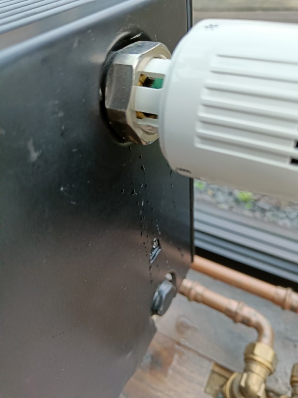

Wie helpt me verder. Dit is een Herz knop. Ik krijg hem met geen mogelijkheid gedemonteerd. Online kan ik niets vinden maar wil hem vervangen voor een Tado knop. Linksom of rechtsom draaien, trekken. Niets werkt.
Afbeeldingslocatie: https://tweakers.net/i/Z-hnNfY4-PQvUaPWMASP5l9449o=/x800/filters:strip_icc():strip_exif()/f/image/YGIoPCuPT8biDDIJAmsCo5sZ.jpg?f=fotoalbum_large

Boinkie schreef op vrijdag 7 januari 2022 @ 17:46:
Is dat zwart de radiator, want die heb ik nog nooit in zo'n kleur gezien ? Normaliter zit de thermostaatknop en achterliggend ventiel buiten de radiator. In jouw geval zie ik echter de buizen zonder meer de radiator binnengaan, en lijkt de knop een integraal deel van je radiator te zijn. Als het al mogelijk is de knop eraf te halen, zou het goed kunnen dat je niet zomaar een Tado knop in de plaats kunt zetten.
  • GVR
  • Laatst online: 23:59
GVR
Die metalen ring eraf draaien?
  • Boinkie
GVR schreef op vrijdag 7 januari 2022 @ 19:17:
Dan spuit het water eruit 🤣

Boinkie schreef op vrijdag 7 januari 2022 @ 19:25:
Nee die metalen ring moet eraf. Hij is niet rond zoals bij andere thermostaatknoppen, maar het is nog steeds de bevestigingsring. Wat jij bedoelt is de radiatorkraan met de bevestiging op de radiator en de buizen, nee die moet je niet losdraaien als je de radiator niet eerst leeg hebt laten lopen. :)
Edit zie ook hier:
https://www.klusidee.nl/F...v-thermostaatkraan.70506/
Afbeeldingslocatie: https://tweakers.net/i/1yvsGYpii9gz4SUQKrGHrQ41i-0=/800x/filters:strip_exif()/f/image/z3QjhkQ2So0jWhfR3iSwAZDm.png?f=fotoalbum_large

  • Boinkie
Toch loopt er water uit als ik de zilveren ring losdraai. Nog wat foto's.
Afbeeldingslocatie: https://tweakers.net/i/xaC1dtn3QtHDCPGUmn-kPShNFqs=/x800/filters:strip_icc():strip_exif()/f/image/ncETPt66DSrSxhqK4jp28DEt.jpg?f=fotoalbum_large
Afbeeldingslocatie: https://tweakers.net/i/30XK8WViorq9QP3E9h36q9eo7UE=/x800/filters:strip_icc():strip_exif()/f/image/Wq9Uys69jprswuqY4svD7cjf.jpg?f=fotoalbum_large
  • BGFG
  • Laatst online: 22:43
Boinkie schreef op maandag 10 januari 2022 @ 10:10:
Dan draait het binnendeel van de insert mee. Even aftappen eerst dan maar. Als je het zelf niet aandurft zou ik er een loodgieter bijhalen

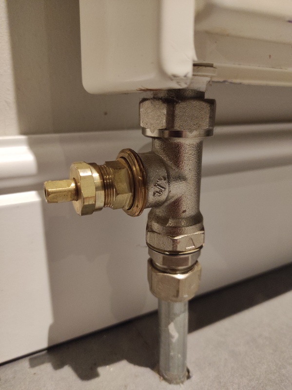

Misschien is het een idee om de knop op de hoogste stand te draaien. hierdoor haal je spanning van het pennetje af die het ventiel open en dicht zet. Misschien kan dit helpen.
  • Boinkie
lars-maasdijk schreef op maandag 10 januari 2022 @ 16:28:
U verdient een oorkonde. Bedankt! Ging er nu zonder lekken af en de Tado zit erop!
  • lars-maasdijk
  • Registratie: Januari 2016
  • Laatst online: 07-10 14:46
Boinkie schreef op maandag 10 januari 2022 @ 16:47:
Erg fijn dat dit geholpen heeft. Ik ben zeker geen verwarming specialist maar toevallig bij mijn moeder dit weekend aan zo een knop zitten rommelen.

Kan ik bij deze radiatorventielen alleen het binnewerk vervangen voor thermostatische radiatorventielen of moet ik hierbij de complete radiatorventielen vervangen om deze bruikbaar te maken voor Tado?
de Tado thermostaat kraan gaat maximaal tot 25 graden maar met de offset kan je daar nog 9,9 graden bij doen dus maximaal 34,9 graden. is er een mogelijkheid om hogere temperaturen te krijgen?
Ik wil hem namelijk koppelen/hacken aan mijn zonneboiler, maar die staat al minimaal op 50 graden. dus schakelen gaat hem niet worden
  • Koptelefoontje
  • Laatst online: 06-10 12:58
Xilion schreef op maandag 10 januari 2022 @ 20:41:
SAR past een Comap thermostatisch binnenwerk in, de tweede zit alleen in het verlengde van de aanvoer en dat zal problemen geven met het meten van temperatuur ivm opstijgende warmte.
Als je in die ruimte ook een thermostaat hebt dan maakt het niet uit, maar anders kun je beter een verkeerd haaks kraantje of rechte kraan + bochtje kopen.

  • Xilion
  • Laatst online: 04-10 13:35
Koptelefoontje schreef op maandag 10 januari 2022 @ 21:27:
In sommige ruimtes wel, maar dat is niet voor alle radiatoren het geval.
Als ik je goed begrijp kan het dus wel, maar is het niet ideaal?

  • Koptelefoontje
Xilion schreef op maandag 10 januari 2022 @ 21:55:
Nou ik heb het niet geprobeerd maar zodra je verwarming aangaat zal de temperatuur omhoog springen en de knop weer dichtdraaien. Hou je hand er maar eens boven als hij aanstaat. Dat werkt niet.
Als er in de ruimte een ander tado device (thermostaat of een juist gemonteerde radiatorknop) wel juist kan meten dan maakt de positie van de knop niets uit.
Die van mijn vloerverwarming zit bijvoorbeeld in de gang in een kast, maar dat maakt niet uit want de thermostaat in de woonkamer meer de temp en stuurt de knop aan.
