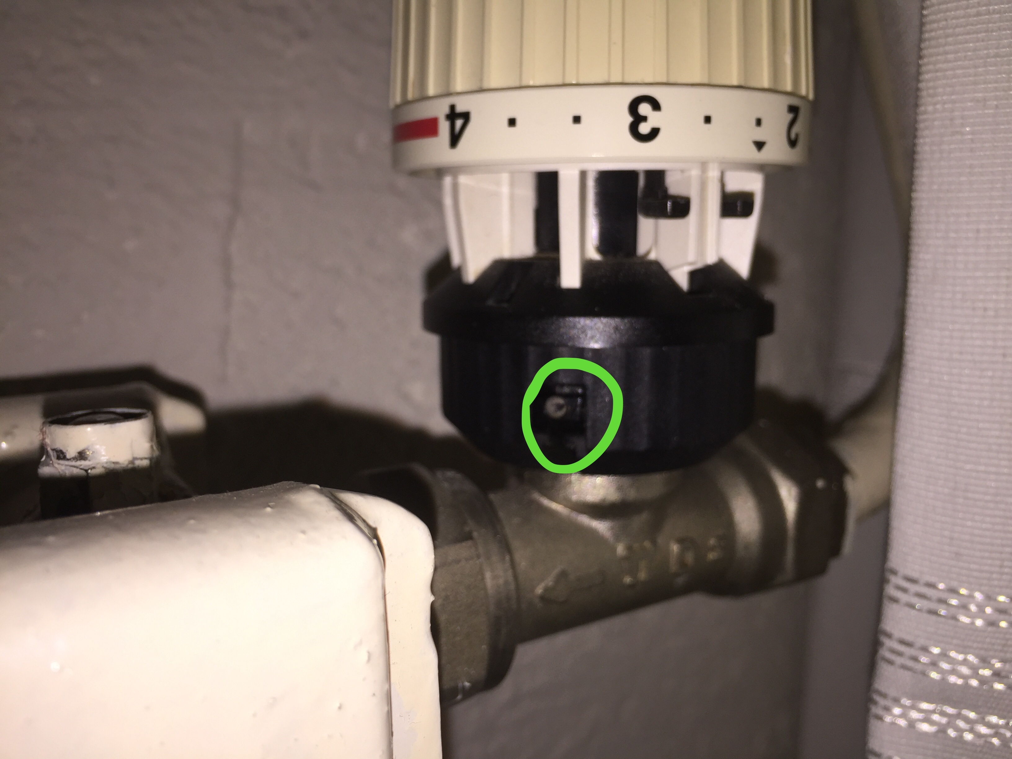

Paar weken geleden hebben wij onze koopwoning betrokken en ik ben nu bezig om alle huisautomatisering over te zetten.
Ik loop nu alleen tegen een probleempje aan.
In ons oude huis had ik zelf de thermostaat kranen op de verwarmingsplaten kunnen vervangen (imbusje paar slagen losdraaien en *plop*) en vervolgens de Popp erop.
Alleen nu zitten er Danfoss thermostaat kranen erop die ik niet los krijg zonder (naar mijn gevoel) te veel kracht te gebruiken.
Mis ik wat of moet ik echt met een waterpomptang een plastic ring losdraaien?
Met de hand losdraaien lukt niet.
Het kleine knopje in de ring op foto kon ik een klein stukje indrukken, maar zorgde er niet voor dat ik de ring kon losdraaien.
Dit zijn de thermostaatkranen.
Danfoss 1
Danfoss 2

Aan die zwarte ring draaien en hij gaat er zo af. Kan nog zijn dat de zwarte ring geblokkeerd is door een onderdeel. Hier moet je echt geen waterpomp tang voor gebruiken.
Wat voor onderdeel zou ik naar moeten kijken dan?

In mijn oude woning zaten deze ook volgens mij. Die hadden een klein inbus boutje in de zwarte ring zitten. Op de foto zie ik bij jou een pennetje zitten. Kan je die er uit trekken?

Je moet het onderdeel op de foto gemarkeerd er uit wippen. Daarna kan je de zwarte ring draaien en gaat hij er af.
Danfoss kraan
