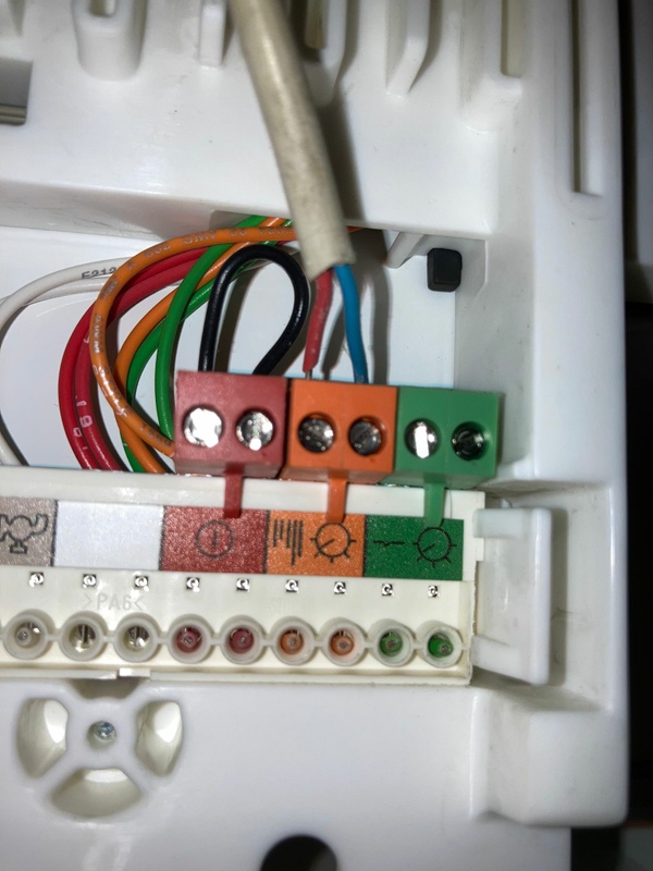

  • Villager
  • Laatst online: 07:04
Hallo,
We hebben een bedrade TADO starterkit V3+ aangeschaft en we zijn bezig om 'm aan de praat te krijgen, maar het wil nog niet goed lukken.
De ketel is een Bosch 30 HRC.
De 'oude' thermostaat is ook van Bosch en is modulerend.
Zo zijn de draadjes op de ketel aangesloten:
Afbeeldingslocatie: https://tweakers.net/i/wrbm8NOSjT6mBiI9lp7Hj39WU4w=/x800/filters:strip_icc():strip_exif()/f/image/fgKoUjLypJCBKhCEVV3J87c2.jpg?f=fotoalbum_large
en zo op de backplate:
Afbeeldingslocatie: https://tweakers.net/i/zvxcjfZ7kBEbVVCvl6Oe71H5SnU=/x800/filters:strip_icc():strip_exif()/f/image/hI9aCMTv1KOwn8ydXCrIDM4J.jpg?f=fotoalbum_large
Maar de ketel wil niet reageren op de thermostaat. De oude teruggeplaatst en die doet het meteen.
Kunnen we nog iets proberen of is het een kwestie van contact zoeken met Tado?
  • Tomskii5
  • Laatst online: 12-11 17:01
Villager schreef op woensdag 6 oktober 2021 @ 20:22:
Hallo,
Heb je via de app/web wizard de juiste ketel aangegeven en al die stappen gevolgd? :).
Mogelijks moet je nog in het dev menu een aanpassing doen voor modulerend sturen:
Zie https://www.tado.com/star...nsiekit%20Handleiding.pdf

  • Villager
Tomskii5 schreef op woensdag 6 oktober 2021 @ 20:24:
Misschien moeten we het activatieproces nog maar een keer opnieuw doen, ja. Dank.

  • Vullisbak
  • Laatst online: 18-11 16:13
In de Tado 'handleiding voor installateurs' staat de procedure om de thermostaat in het ondersteunde protocol voor jouw CV ketel te zetten. Volgens mij moet OpenTherm voor jouw ketel werken.

Ik heb een beetje een vervelend probleem.
Sinds juni heb ik een TADO hangen, maar nu het kouder begint te worden merk ik dat onze stadsverwarming klep altijd open staat.
Het gaat om een 24v Honeywell M100-AG valve (zit op de retour van de stadsverwarming).
Kan het zijn dat de M100-AG uberhaupt niet compatible is met de Tado? of moet ik het probleem elders zoeken?
Tot nu toe geen problemen ondervonden omdat al onze radiatoren uberhaupt dicht stonden.
Update
Kleine aanvulling zodat onze setup iets duidelijker is.
In de meterkast zit onze stadsverwarming unit. Op de retour leiding zit een Honeywell M100-AG klep. Van de buren heb ik begrepen dat deze op de retour zit omdat dan de klep langer meegaat vanwege minder warmte verschil.
Afbeeldingslocatie: https://tweakers.net/i/0DX3pz3SQjOTVJKSvjzMlaphjTQ=/232x232/filters:strip_exif()/f/image/ixMZs8cQwNZ5OuH8TsQOQWx5.png?f=fotoalbum_tileAfbeeldingslocatie: https://tweakers.net/i/RW6ZjRE-1GsEp6dT9zlQvr6WADs=/232x232/filters:strip_exif()/f/image/c0ZqNLppf4X8pc1vxRGhr0gJ.png?f=fotoalbum_tile
Vanuit de Honeywell M100, gaat er 1 kabel met twee aders naar een adapter. Vanuit deze adapter gaat er 1 kabel met twee aangesloten aders naar de tado in de woonkamer.
Afbeeldingslocatie: https://tweakers.net/i/x2i1uA4mn_tzmObBqHxlsMUE4Zc=/232x232/filters:strip_exif()/f/image/gNGDzgj9a7UDVIWm8Xy951yc.png?f=fotoalbum_tileAfbeeldingslocatie: https://tweakers.net/i/YWGKeMNyLGnE264F84hE1NrUsW0=/232x232/filters:strip_exif()/f/image/qHXn82AzJWuedno7s6U3J3dQ.png?f=fotoalbum_tile
Blauw en Rood links gaan naar de woonkamer
Bruin en Blauw gaan naar de Honeywell M100-AG klep.
[ Voor 69% gewijzigd door Tales op 11-10-2021 11:43 ]

Tales schreef op maandag 11 oktober 2021 @ 10:59:
Update
[Afbeelding][Afbeelding]
Op de foto's is een duidelijke relais schakeling te zien.
Die 2 poorten dus direct op de NO en COM aansluiten van tado.
Zorg daarnaast dat uw tado wel op de relais sturing ingesteld staat:
www.tado.com/professional-manuals

  • Tales
  • Laatst online: 26-11 17:08
tado schreef op maandag 11 oktober 2021 @ 12:41:
Standaard staat de TADO op relais naar wat ik begreep. Als ik de temperatuur hoger zet dat er warmte vraag moet zijn hoor ik de tado ook luid klikken.
Verwachting is dan dat mijn 'klep' kapot is?
Is er een advies van TADO welke het beste hier mee werkt? De klep zit nu op een M30 aansluiting.

Tales schreef op maandag 11 oktober 2021 @ 13:36:
Klep is kapot, of tado kapot, of de bedrading tussen de klep en tado kapot.
Om er achter te komen, manueel eens de NO en COM draden samenvoegen (natuurlijk niet als er stroom op staat).
Open en samengesloten moeten een ander effect hebben op de klep, als dat niet zo is, dan ligt het probleem niet bij tado.
Tado is geschikt met elke klep. Wij hebben geen voorkeur.

  • Freakstar50
  • Registratie: Oktober 2021
  • Laatst online: 08-02 17:57
Hallo,
Ik heb recent een tado bedrade starters kit geplaats! Nu werkt helaas alleen mijn warmte vraag niet, ik kan de verwarming aan en uit zetten zonder probleem alleen de warm water niet,
Het gaat hier om een nefit proline nxt hrc 24/cw3
Bedraad via OT rood op de plus van tado en blauw op de min van tado,
Iemand enig idee wat dit zou kunnen zijn?
