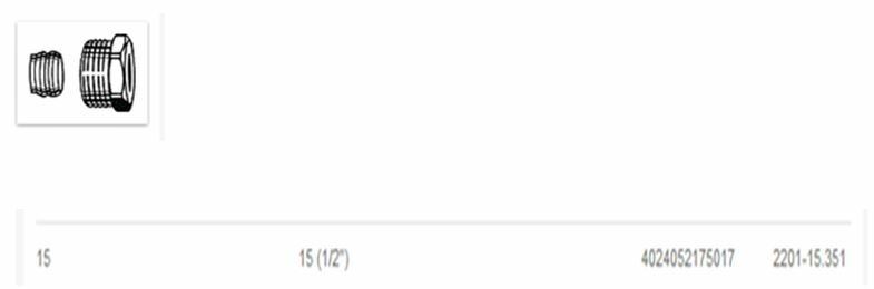

Inmiddels een groot deel van mijn radiatoren voorzien van Heimeier Eclipse radiatorkranen en de Tado radiatorknop. Naar ik begrepen heb is bij dit type radiatorkraan van Heimeier inregelen niet nodig?
Het geluid van stromend CV water is sinds de vervanging bij elke nieuwe radiatorkraan een stuk harder en heel storend. Zou er alsnog waterzijdig ingeregeld moeten worden?
CV water is volgens voorschrift bijgevuld en alle radiatoren zijn meerdere malen ontlucht en de Tado knop is na de foto juist geïnstalleerd.
Afbeeldingslocatie: https://tweakers.net/i/-xwK2CSd2SVxtd4-dixoGUG8w0c=/800x/filters:strip_icc():strip_exif()/f/image/2fw1eM4rQmfRV2Xp9DqwXywj.jpg?f=fotoalbum_large

Als je pomp vol aan staat en het gros van je radiatoren staat dicht (niet verwarmde kamers) en op de paar radiatoren die open staan knijpen je ventielen flink, dan kan je inregelen wat je wil maar dan heb je toch stromingsgeluiden.

Maar je hebt ze toch wel ingesteld op het radiator vermogen? Aantal ltr.per uur.
Welk stookregime heb je gekozen?
75/65 of .................

Nee, niets ingesteld; dacht dat het met dit type radiatorkraan (Heimeier Eclipse met debietregeling) niet nodig was.... Ben een leek op dat gebied en zal me dus die kennis eigen moeten maken.
Hoe kom ik achter het radiator-vermogen?
Nog nooit van stookregime gehoord. :)

Seafarer in "Gas besparen door middel van CV tuning deel III"
Op dit forum kun je alles lezen over waterzijdig inregelen.
Maar heb je dan als echte Hollander meteen de gebruiksaanwijzing weggegooid? ;)
YouTube: Hoe kunt u de Eclipse TRV instellen - IMI Hydronic Engineering Scheelt een hoop lezen. Nederlands ondertitelt.

De topic over het waterzijdig inregelen las ik gisterenavond. Duidelijk dat met alleen een radiatorkraan vervangen voor een thermostatische radiatorkraan je er nog niet bent.
Ik heb van al mijn apparaten de gebruiksaanwijzing, maar je gaat je pas verdiepen in sommige zaken als die zich aandienen. In die fase zit ik dus v.w.b. het CV-gebeuren nu.
In ieder geval bedankt voor de links/tips en ik hoop dat ik er een stuk wijzer van word.
Engels is overigens voor mij geen probleem hoor.

Maar het grote voordeel van die Eclipse thermostaatkranen is dat ze automatisch het debiet regelen. Dus 1x instellen met een draaiknopje en daarna gaat het volautomatisch. Dus onafhankelijk van of andere radiatoren open of dicht staan. Het grote probleem met waterzijdig inregelen dmv knijpen van de retourventielen is dat het enorm ingewikkeld is en afhankelijk van de rest van je CV systeem en of radiatoren open of dicht staan. Dat is een klusje dat voor een leek bijna niet te doen is.
Met deze Eclipse radiatorkranen is het een kwestie van capaciteit opzoeken van je radiator en in een tabel aflezen op welke stand de kraan gezet moet worden. Vervolgens stel je de kraan in met het meegeleverde sleuteltje en geen omkijken meer naar.
Weet niet of dat voor iedereen duidelijk is, dus nog maar even ter info.

Heb je ze al aangeschaft die eclipse kranen? Want echt stil zijn ze niet. Ze ruisen nogal.
Ik heb de insert in de radiator laten zitten. Past meestal. Zeker als je het even met de hand probeert. Loopt het meteen goed vast dan is dat okay. Anders heb je een "radiator sleutel" nodig.
DENK EROM dat je een originele heimeier knelring en aandruk moer erbij hebt. Soms past het met de oude die nog op de pijp zit en soms niet.
Afbeeldingslocatie: https://tweakers.net/i/BzPvud13L7cw4dm4KyJhXX3MAKw=/full-fit-in/4920x3264/filters:max_bytes(3145728):no_upscale():strip_icc():fill(white):strip_exif()/f/image/A2fpJnpgmcJJ34taPvW2Lowb.jpg?f=user_large
Deze bedoel ik.

Inderdaad een hele belangrijke en goede tip. Ik had ergens een oude laten zitten en die leek goed te passen. Tot de boel onder liep toen ik de CV op druk ging zetten. Dus toch niet helemaal. :)
