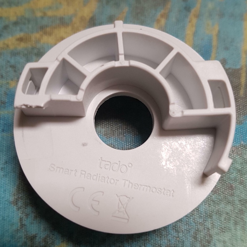

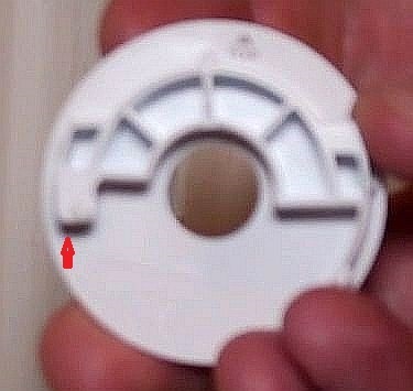

Vandaag 5 radiatorkranen vervangen door Heimeier Eclips Thermostatische radiatorkranen en die zouden zonder adapter te gebruiken zijn met de Tado Slimme radiatorknop...
Bij de eerste Tado knop loop ik tegen een probleem met de melding: "Apparaat is niet gemonteerd".
De radiatorknop is aangemeld is ook in de app zichtbaar, maar kalibreert niet en blijft de foutmelding geven.
Een kritische blik na het loshalen van de knop doet mij sterk vermoeden dat de pin van de Heimeier Eclips te kort is en geen contact maakt met de motor in de Tado knop. Dat is flink balen, want volgens Tado werkt de knop zonder adapter met dit type Heimeier thermostatische kraan.
Iemand bekend met dit probleem? Hoe kan ik dit oplossen?

Ben er inmiddels achter wat het probleem is. Van het schroef gedeelte van de Tado knop is van de binnenrand een stukje afgebroken. Daardoor wordt aangegeven dat de knop niet juist is gemonteerd. Is wel een heel lullig ontworpen. Had best van metaal mogen zijn.

Aan de binnenkant van de schroefverbinding is een heel dun uitstekend stukje plastic (zie rode pijl).
Het lukte niet om de knop er goed op te krijgen en na een aantal pogingen bleek het uitstekend stuk plastic te zijn afgebroken. Persoonlijk vind ik dit een heel zwak punt van dit ontwerp.
Afbeeldingslocatie: https://tweakers.net/i/oGhv4NU8iRGPlihXPfdgAPYoEX0=/full-fit-in/4920x3264/filters:max_bytes(3145728):no_upscale():strip_icc():fill(white):strip_exif()/f/image/ibwVkrBxA9dgbWek4RztqzjY.jpg?f=user_large
Dat is geen schroefverbinding, maar draai/klik. Er zit geen schroefdraad in. ;)
Mijn ervaring. Bij mijn 8 knoppen is het me nog niet gelukt dit af te laten breken. Zolang je het met een klein beetje beleid doet gebeurt dit volgens mij ook niet. Wat funest is voor een soepele handeling is wanneer je probeert de knop erop te duwen in de actieve toestand, dwz dat het zwarte palletje niet helemaal naar binnen zit. Je moet dan heel hard duwen voordat hij ver genoeg zit, en zet je de knop scheef op de houder dan ipv erin dan zal het wel lukken het stuk te krijgen. En als je hem er al goed op zet dan moet je bij het draaien zoveel druk houden dat het koppelstuk meedraait met de knop, die moet je dan ook nog eens tegenhouden.
Moraal van het verhaal: knop netjes initialiseren (zwarte palletje in), even rustig mikken bij het op het koppelstuk zetten, niet hard drukken, rustig draaien. Geen centje pijn, m.i. ;)
PS het vastklik mechanisme moet vast en zeker beter en gemakkelijker kunnen hoor, dat zeker. Het mooiste zou zijn als je niet hoeft te mikken maar het in elke stand "pakt". En dat de knop automatisch het zwarte palletje helemaal intrekt zodra je hem van de radiator haalt.
Ook is het irritant dat het koppelstuk snel meedraait, gevolg is bij mij altijd dat bij het erop draaien van de knop het schermpje niet meer recht bovenaan zit, en dus het Tado logo / meetgaatje ook niet. Dat is al snel lelijk dus dan moet het opnieuw, waarbij ik expres de houder wat tegen de klok ingedraaid zet zodat je daarna wat meedraai marge hebt voor de knop. Andere methode is na het erop zetten de hele knop een hele slag met de klok meedraaien tot ie recht zit.
Minor gripes, een beetje gepriegel. ;)
Ik schreef ook aan de binnenkant van de schroefverbinding, want het is nog steeds het gedeelte dat je vastschroeft op de thermostatische kraan van je radiator. De Tado radiatorknop is wat mij betreft het draai/klik gedeelte. Interpretatieverschil waarschijnlijk...
Het was de eerste Tado radiatorknop die ik wilde vastdraaien en er wordt in de handleiding aangegeven dat je een klik moet horen. Die heb ik dus nooit gehoord en de knop zat nog steeds niet goed op het schroefgedeelte. Na een paar keer proberen kreeg ik de knop vast, maar door de aanhoudende foutmelding er weer afgedraaid. Toen bleek het lullig stukje plastic te zijn afgebroken.
Hieronder 2 duidelijke foto's waar dat goed op te zien is.

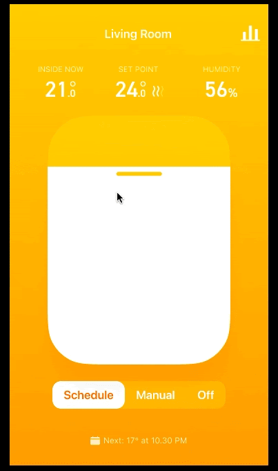

We zijn bezig om de manuele modus in de tado app te verbeteren. Ik zou feedback zeer op prijs stellen in dit topic:
https://community.tado.co...nts-to-the-manual-control
Afbeeldingslocatie: https://tweakers.net/i/pF6EkZzQb2U5ISRI7KC2pDCIf1A=/full-fit-in/4000x4000/filters:no_upscale():fill(white):gifsicle():strip_exif()/f/image/pG2wgVP1rgU9xa9Sh1vrPg1x.gif?f=user_large
Afbeeldingslocatie: https://tweakers.net/i/jOb05Xc1w63ITI7nVADCiv_h7-w=/full-fit-in/4000x4000/filters:no_upscale():fill(white):gifsicle():strip_exif()/f/image/TcHSqayecK4LuYmZU7ZqKLxi.gif?f=user_large

Dat ziet er goed uit! Veel makkelijker en sneller bedienbaar dan de huidige implementatie, en wel lekker overzichtelijk.
Brutale vraag, aangezien ik nét te laat was voor de TADO35 actie, weet je of er binnenkort nog een goeie actie komt? Dan kan ik uitbreiden met een flink aantal extra knoppen :)
Beide ontwerpen spreken me aan en zijn verbeteringen. Waarom niet zowel homescreen als roomscreen ontwikkelen?
In de huidige app vind ik het vaak lastig om de exacte temperatuur te kiezen die ik wil omdat de schuifjes slecht discrimineren tussen de decimalen. In de voorgestelde screens lijken de schuifjes kleiner dan in de huidige app dus zou het nog lastiger kunnen zijn om de gewenste temoeratuur te kiezen. Ik zou willen uitproberen hoe beide nieuwe screens werken.
Overigens goed dat er over aanpassingen wordt nagedacht.
Ziet er leuk uit! Ik zou de icoontjes van het onderste screenshot juist gebruiken bij de room overview, in plaats van de slider. Omdat de positie van manual en schedule wijzigt, heb ik het gevoel dat je niet in één oog opslag kunt zien welke status actief is. Door icoontjes wit (actief) / witgrijs (niet actief) te maken, creëer je naar mijn idee een beter overzicht.
Qua eerste overzicht vind ik het icoontje voor uitschakelen wel handig, maar ik denk dat ik de temperatuurslider niet snel ga gebruiken. Het even klikken en dan sliden vind ik persoonlijk handiger. In het voorbeeld gaat het sliden ook niet echt vlekkeloos :P
In dit overzicht vind ik de eerste optie het mooiste. De increments die in het laatste plaatje staan, lijken me ook wel wat, maar dan zou het nog wel iets minder prominent moeten zijn.
Wat betreft temperatuur instellen: het kan persoonlijk zijn, maar ik vind het logischer om in halve graden te schakelen dan in tienden van graden. Wellicht een optie om halve graden juist standaard te maken en voor mensen die per se op tienden willen sturen, op het temperatuur getal de laten klikken zodat een invul veld naar voren komt?
En op zijn minst een mogelijkheid om het precies in te stellen met taps zoals met dat + en - toetsje ernaast. Nu moet je zoals @HGBMason zegt flink mikken met de slider om de gewenste temp te krijgen, vaak ga je er 1 of 2 tienden naast. Niet dat dat per se heel erg is, maar juist die tienden van graden werkt het in de hand dat je het dan ook "goed" wilt krijgen, dus geen 20.1 of 20.2 maar 20.0.
Betere oplossing is natuurlijk gewoon halve graden instelling icm een tiende graads meetresolutie. ;)

@tagican @Cap @HGBMason Persoonlijk ben ik voor de 0.5 graden optie. En voor de mensen die meer willen misschien een tekstveld waar je je exacte ingestelde temperatuur kan invoeren met een toetsenbord.
Zouden jullie de feedback in het EN kunnen plaatsen op het tado forum? Dan kan ik het makkelijker meenemen in de discussie met onze designers.
We zullen ook wat user tests doen met een interactieve mock up. Dus als jullie daar open voor staan, laat het dan ook even weten op het tado forum.
Zal ik ook even doen.
Persoonlijk loop ik ook altijd te hannessen met de slider. Maar als ik hem gebruik is het 9 van de 10x altijd om de temperatuur op een vaste instelling (hier 20,5) te zetten, omdat de verwarming aan eerder aan moet dan in het schema is ingesteld. Dus eigenlijk switch je meestal alleen tussen de uit en aan temperatuur, hier 16 en 20,5 graden.
Done. Eventueel zou je de instellingen voor "increment" ook nog als user prefered setting kunnen wegwerken, maar dat heb ik nu even niet in mijn feedback meegenomen :)

tado schreef op maandag 15 februari 2021 @ 19:38:
De RA adapter hoort een beetje los te zitten. Vooral de schroef in de adapter niet te strak zetten.
Eventueel in een metalen adapter investeren?
https://www.google.com/se...&sourceid=chrome&ie=UTF-8
Nog even op terug komend, ik kreeg die adapters er maar niet goed op. Nu heeft iemand meegekeken en die haalde de adapterschroef er helemaal uit alvorens de adapter op de Danfoss kraan te schuiven. Met een tikje of wat kracht op de adapter schuift hij er dan wel helemaal overheen. Als je dan de schroef vastdraait en de thermostaat monteert gaat het echt nergens meer heen. Wellicht een leuke om in een nieuwe versie van de handleiding te verduidelijken :)
