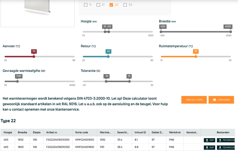

  • DaKo2019
  • Registratie: November 2019
  • Laatst online: 23-11-2025
DaKo2019 schreef op zondag 27 maart 2022 @ 11:50:
@Seafarer
@Superbeagle
OK, laten we eerst met de woonkamer beginnen. Tussenwoning 1985, achterzijde met grootste glasoppervlak op zuidwest. Gemiddeld geïsoleerd (beperkte spouwisolatie, 'oud' dubbelglas).
8,5m x 4,5m x 2,5m. De open keuken voor het gemak hier gewoon bij gerekend.
Via www.radson.com vermogen van bestaande radiatoren uitgerekend:
Vraag 1: ik heb nu 50% reductie aangehouden vanwege aT 50 graden rT 40 graden. De radson calculator gaat uit van 70/55/20. Is die 50% reëel? Is daar een betrouwbaarder percentage voor te geven?
Op basis van Radson heb ik nu dus 4544 watt bestaand.
Op dezelfde site van radson ook uitgerekend wat ik voor mijn woonkamer nodig zou hebben: 3941 watt (96m3, 22 graden) Bij 70/55/20 lijkt het voor de woonkamer dus wel in orde.
Maar als ik de vuistregel van 83watt per m3 voor een woonkamer hanteer, kom ik uit op 7968 Watt benodigd.
Vraag 2: Diverse calculatoren hebben het over die 83 watt per m3. Maar wat is nu juist?
Voorzichtig kikje :'(

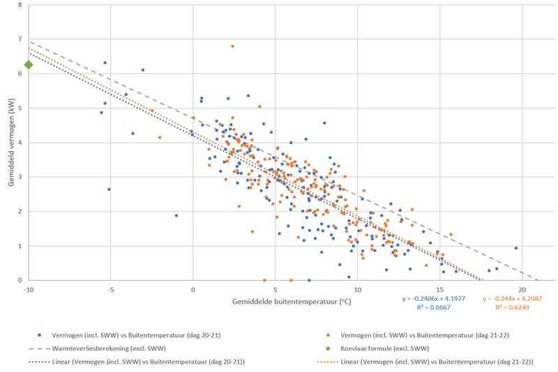

  • Wolfram55
  • Laatst online: 21:50
JME schreef op zondag 3 april 2022 @ 20:31:
Kom op, daar adviseert men ook om niet lager te gaan dan 66, terwijl er ketels zijn waar je niet eens hoger kan dan 60.
Nu moet ik allereerst even iets recht zetten ...
Het lijkt er op dat ik ... niet (helemaal tot einde) gelezen heb omdat ... :
(legionellarisico even buiten beschouwing, aangenomen dat de ketel geen voorraad warm water aanhoudt, we zijn immers aan het besparen).
Maar dat kan ook komen door :
[Voor 11% gewijzigd door JME op 03-04-2022 20:22]
Daarom is het prettig om wijzigingen onderaan de post te vermelden ... om meerdere redenen.
Ik doe het zelf ook niet altijd maar het kan zeker onduidelijkheid verminderen.
Daarbuiten ... uit de aangehaalde openingspost :
Zoals je kunt zien levert het verlagen van de tapwaterinstelling van 60 graden naar 45 graden maar 1,8% verbetering in rendement op.
Nu is rendement niet helemaal gelijk aan verbruik maar er is toch wel duidelijk een koppeling tussen beide.

Een bestaande radiator T11 van 400x1800 heeft een capaciteit van 1271W
Afbeeldingslocatie: https://tweakers.net/i/ojwWFrKBeCdEtX85XkkeE7ATbQk=/800x/filters:strip_exif()/f/image/9Wf3qdqcxTDKNPAE3TpjqCE7.png?f=fotoalbum_large
Zoals het plaatje aangeeft een stookregime van 70/55/20°C
Dat kan een T11 niet leveren (van die afmetingen)
Afbeeldingslocatie: https://tweakers.net/i/2Ayr0fAWolWx_4oAyb5Wml_xIwg=/800x/filters:strip_exif()/f/image/RhDh8RGa8FSXRbA7VayzvotF.png?f=fotoalbum_large
De grootste met die afmetingen is een 400x1800 maar die levert maar1021W
Een T22 daarentegen met een stookregime van 55/45/20°C is er wel:
Afbeeldingslocatie: https://tweakers.net/i/ctspjsN_ltzLCB2cb744u6cQn9E=/800x/filters:strip_exif()/f/image/ytb2wqn2h1y2hIcmltS6emqY.png?f=fotoalbum_large
Daar zien we dat het vrijwel dezelfde afmetingen zijn. Maar dan stook je dus (vrijwel) warmtepompniveau.
De discussie is voor mij idd van belang omdat ik verschillende T11's wil vervangen voor T22's.
Maar zeker ook in het algemeen omdat al onze huizen berekend zijn met een stookregime van 75/55/20°C.
Dat betekent dus dat als we ons stookregime aanpassen aan een waterpompniveau we gewoon capaciteit te kort komen.
Dat is dan ook precies waarom ik altijd zeg dat je systeem in balans moet zijn.
Men gaat hier graag de temperatuur verlagen ( ook ik) maar vergeet dat men dan radiatorcapaciteit te kort komt.
Weet niet of dat ook in de OP staat (excuus if so) maar dat zou mijns inziens een zekere aanvulling moeten zijn.

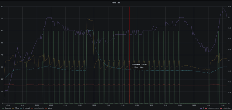

Iemand hier een idee waarom mijn intergas HRe 28/24 blijft pendelen?
Situatie: Nieuw aangelegde vloerverwarming 60m2, thermostaatknop daar op 40 graden.
Aanvoer van vww is volgens de meters op verdeler ongeveer 33 graden, retour zo'n 28.
Reeds aangepast aan CV ketel instellingen (zonder resultaat):
Max aanvoer CV 50 verlaagd naar
CV max vermogen 50% verlaagd naar
Booster uit
Antipendeltijd CV bedrijf van 5 naar 10 min.
Ketel stookt steeds maar eventjes, om dan van stand 5 naar stand 1 te gaan (gewenste temperatuur bereikt).
Ik zou van een modulerende ketel verwachten dat hij gewoon heel zachtjes blijft branden?
Gebruik overigens een Nest thermostaat.
[ Voor 25% gewijzigd door pentaw1nz op 06-04-2022 09:53 ]

Afbeeldingslocatie: https://tweakers.net/i/ieoU_uldnf4BVioph38q2VD4H5A=/800x/filters:strip_exif()/f/image/bD4aqzohZzpEZFoY8xbRYIdU.png?f=fotoalbum_large
Je ziet hier tot ±8:50 2 stooksessies en daarna tot 13:30 low-load (en 1x douchen om 10:15).
Komt dat een beetje overeen met jouw gedrag daar?
Edit: had de reacties niet meegekregen van daarna ....
Kan zijn dat (zeker omdat het vloerverwarming betreft) het een andere oorzaak heeft.
@Blihi heeft er meer verstand van dan het persoontje hier dus focus je vooral op hem :9

Nee, dat is toch niet wat ik bedoel. Kijk hier
Naar beneden scrollen en daar staan de kengetallen die gebruikt worden voor het berekenen van benodigd vermogen per ruimte. Simpel. Gewoon antwoord op de vraag: hoeveel vermogen moet mijn nieuwe radiator hebben. Maar de getallen die je daarmee creëert zijn bijna factor 2 hoger dan het origineel geïnstalleerde vermogen vanaf de bouw, en het berekende vermogen op de site van radson. Als ik de 83 watt per m3 ga gebruiken voor mijn woonkamer en dan ook nog terug reken naar lagere aanvoertemperaturen, dan kan ik de woonkamer rondom behangen met type33 om genoeg te krijgen.
De ondergrens van de cv vind ik niet zo interessant (nog). Ik wil eerst weten hoe ik het vermogen bepaal wat nodig is om bij -10 de ruimte te verwarmen.

Ook voor mezelf om meer inzicht te krijgen ivm het ophangen grotere radiatoren.
Hier 1 van de sites met de bewuste kengetallen. ff naar beneden scrollen.

DaKo2019 schreef op zaterdag 19 maart 2022 @ 15:32:
Afgelopen winter ben ik bezig geweest met optimaliseren van het bestaande cv-systeem. Draait op 50 graden aanvoer prima, aanwarmtijden zijn wat langer, maar bij een paar graden vorst ook nog op de gevraagde temperatuur te krijgen. De -10 hebben we niet gehad natuurlijk, maar goed.
Ik wil deze zomer de radiatoren beneden vervangen. Zijn nu T21 en T11 uit jaren 80. Als ik toch ga vervangen, probeer ik gelijk een voorschot te nemen op toekomstige (hybride) warmtepompsysteem. Dus ik wil in ieder geval met max 50 graden aanvoertemperatuur blijven werken. Ik kan natuurlijk gewoon beneden alles upgraden naar t33, maar ik dacht eerst maar eens een berekening te maken. En daar gaat het mis. Als ik het bestaande geïnstalleerde vermogen vergelijk met een berekend vermogen (m3 keer standaard watts per ruimte), kom ik op 80% meer uit. Terwijl het nu goed te doen lijkt. Let wel, wat er nu hangt is vanaf jaren 80 al zo, dus wat gaat hier mis? Weet iemand ergens een stappenplan te staan dat ik kan volgen?
Je zal eerst moeten uitrekenen aan de hand van je gemiddelde radiator temperatuur (die je dan dus moet meten) en de ruimte temperatuur hoeveel afgifte vermogen je nu hebt waarbij je de boel prettig warm houd.
Vervolgens bedenk je welke temperatuur je wilt gebruiken met je toekomstige warmte pomp en dan kijk je bij welke radiator je dat zelfde vermogen met de lagere temperatuur kan afgeven.
Of je kan een warmte verlies berekening maken per ruimte en dat als input nemen om de juiste radiatoren te bepalen, dat is wat meer werk.
Met ken getallen vermogens uitreken op basis van m3 en subjectieve isolatie kwalificaties zoals goed, matig, slecht etc. zoals sommige websites voorstellen, geeft alleen de garantie dat je te veel vermogen ophangt omdat die absurd hoge resultaten geven.

Dat kun je doen, je kunt ook kijken naar het benodigde vermogen bij -10 volgens de Koevlaas methode en een redelijke schatting maken. Stel dat die methode zegt dat je 5 kW nodig hebt en dat die site zegt dat je 20 kW aan radiatoren nodig hebt.
Dan kun je per ruimte het vermogen door vier delen en krijg je een betere inschatting. Natuurlijk moet je dan nog rekening houden met de ligging per ruimte: ligt de ruimte pal op het noorden: +10%, is het een vrijstaande, slecht geisoleerde uitbouw: +20%, is het een ruimte die helemaal binnenin het gebouw ligt, tegen de buren aan: -10%, etc.
Dat moet al een heel aardig idee geven.
Wellicht weet je ook je gasverbruik op een paar van de echt koude dagen vorig jaar. 22 december 2021 was de koudste van dit stookseizoen, althans hier. In 2020/2021 waren dat 8 t/m 13 februari, met gemiddelde dagtemperaturen tussen -3.5 en -5.5. De nachten waren nog kouder.
Uit dat gasverbruik weet je ook hoeveel vermogen je op die dagen kwijt stookte en dat vermogen moet je aan radiatoren minimaal hebben.
  • PentaClover

In de echte wereld heb ik genoeg aan 5.78 kW bij 0oC, 9.28 kW bij -10oC en 12.8 kW bij -20oC
Blihi schreef op donderdag 7 april 2022 @ 07:47:
Keuzes genoeg voor de aanpak :)
Hoewel ik, als ik naar gas verbruik zou kijken, het totaal van de maanden december en januari zou kiezen, en die met graaddagen naar een warmte behoefte lijn zou omrekenen.
In die periode heb je de minste invloed van de instraling van de zon, en krijg je een nauwkeuriger beeld van de totaal benodigde warmte in relatie tot buiten temperatuur in de koudste periode van het jaar. (Door de langere periode middel je ook afwijkende meetresultaten die zich op een enkele dag kunnen voordoen weg omdat iemand bijvoorbeeld een raam/deur een tijd open heeft laten staan gevolgd door de thermostaat een paar graden hoger om snel de kou weg te werken, of ander niet standaard gedrag...)

Dit zijn daggemiddeldes van twee stookseizoenen, met trendlijnen en in groen de Koevlaas berekening op basis van gasverbruik. Die klopt aardig.
De echte uitschieters naar onder zijn vakanties waar de verwarming uit stond. De echte uitschieters naar boven zijn dagen na die vakanties.

Eens, daarom heb ik het ook een beetje overdreven met dit soort plaatjes:
Ik heb iets soortgelijks gedaan, maar dan op basis van afgegeven energie gemeten met een Kamstrup warmte meter die ik in mijn CV circuit heb gebouwd. (Hoefde ik geen aannames over ketel rendement te doen)
De grote variatie in de punten wolk is heel herkenbaar, allerlei slimme manieren van data filtering toegepast en gekeken wat nu het beste werkte, en uiteindelijk was het beste net zo goed als gewoon dec+jan data gebruiken, in combinatie met het data punt voor je koelbehoefte bij een buiten temperatuur gelijk aan de gewenste binnen temperatuur (Je interne warmte van electra verbruik en aanwezige mensen) en daar dan een lineaire fit doorheen :D

Zo'n kamstrup is een stuk duurder dan de aanname dat de ketel op 94% rendement op bovenwaarde stookt (realistisch gezien de gemiddelde rookgastemperaturen, die natuurlijk ook gemeten worden).
Als ik januari en december pak, dan had ik in 20/21 een verbruik van 0.61 m3/graaddag en in 21/22 een verbruik van 0.57 m3/graaddag
Bij een etmaal -10 heb je 1.1 * (18 -- 10)= 30.8 graaddagen, dus een verbruik van 17.6 respectievelijk 18.8 m3 gas, wat overeenkomt met 170, respectievelijk 182 kWh per dag, ofwel een continuvermogen van 7 respectievelijk 7.6 kW. Iets hoger dan de gemeten 6.6, maar goed genoeg inderdaad en grappig genoeg ook de uitkomst van een warmteverliesberekening.
BIj mij lijkt het 't geval dat de CV zijn warmte niet kwijt kan, omdat de verdeler af en toe warm water mengt zit het warme water "te wachten" voor de verdeler. Ketel geeft daarom heel snel aan dat de temperatuur (die ik heb ingesteld om max 50 graden) is bereikt.
De oplossing heb ik even in de startpost gezet van het aparte topic dat ik had geopend..

Blihi schreef op donderdag 7 april 2022 @ 07:32:
Haha, daar staat dat ik 16 kW vermogen nodig heb alleen al om de benedenverdieping warm te houden. Ik verwarm het hele huis bij -10 met een vermogen van 6,5 kW en dat is inclusief warm water.
Die getallen slaan echt nergens op.
PentaClover schreef op donderdag 7 april 2022 @ 08:36:
Met die getallen kom ik op 66.8 kW + 10% omdat ik een vrijstaande woning heb = 73.48 kW 8)7 8)7 8)7
Nou, ik ben blij dat jullie mijn gevoel ook bevestigen. Die grove benadering van Watts per m3 per ruimte laat ik los dan. Waarschijnlijk typisch geval van de ene website die de ander napraat, zonder eerst te checken of het ergens op slaat. Want die kentallen kom je echt op meerdere plekken tegen :?
