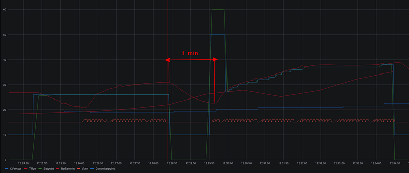

Wolfram55 schreef op dinsdag 15 maart 2022 @ 13:34:
Ik ga steeds meer een andere conclusie trekken.
Maar die is voor discussie vatbaar 8)
Als we kijken naar het begin van 12:24 tot 12:29.
Setpoint is26°C.
Om 12:28 is T-flow max (31°C) en bijbehorende CV-retour 19°C.
Op dat tijdstip stopt verwarmen.
Of-te-wel ... de retour is net weer aan het stijgen maar verre van Ta=Tr.
Ik beging steeds meer te denken aan dat de leidingen richting de radiatoren (vanaf de ketel) te klein berekend/aangelegd zijn.
Dit omdat ... :
Om 12:28 zie je dat de Radiator-in nog maar 22°C is. En die is meer dan 10m van de ketel af.
of-te-wel ... de warmte is nog niet eens in een radiator.
Dus heeft nog niet eens de tijd gehad om maar iets aan warmte af te staan ... waar dan ook !!
Toch slaat de ketel al af.
Dit is niet mijn bevinding van alleen vandaag maar dat zie ik al langer ook bij andere (buiten) temperaturen.
Daarom denk ik dat het de leidingen zijn.
De warmte kan de ketel niet uit !
De warmte loopt alleen maar op in !! de ketel en niet er buiten (althans niet noemens waardig)
Correct me if I'm wrong (wie dan ook)
Ketel Intergas Kombi HRE 28/24 2011
Pomp standje 3 (=max)
Eclipsjes op alle radiatoren op 1 na = V-exact wat de Radiator-in is.
pomp nadraaitijd?

  • Wolfram55
Is hier niet van toepassing omdat het nadraaien van de pomp plaatst vindt na mijn geopperd 'probleem'
En ....
Is te zien in het plaatje 8)
Afbeeldingslocatie: https://tweakers.net/i/WlkeepfdudH61RirRSIVXskyZU8=/800x/filters:strip_exif()/f/image/d5RanqjZpi16tvsn10I3VMmG.png?f=fotoalbum_large

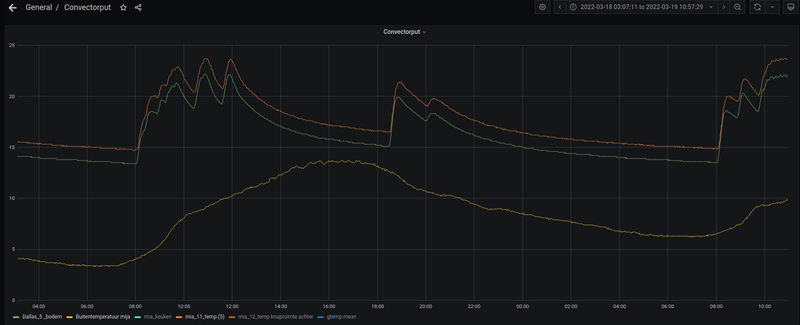

  • Wolfram55
@Nilvo
Kijk dat zijn iig berekeningen die eea feitelijk maken ... (y)
Maar feitelijke berekeningen en de praktijk .....
Wederom mijn convectorput ..
In de winter 13°C onderin.
In de kruipruimte extra rondom de put met 10cm EPS geisoleerd.
In de put de (schuim) isolatie vervangen voor 8cm PIR.

  • Wolfram55
@Nilvo
PIR in de put is 8cm
Woning '96 met zgn 'broodjes' vloer. De Rc-waarde doe ik even uit m'n hoofd ... 2.5. Maar dat zou ik moeten opzoeken. Zit iig 10cm of 15cm EPS.
Ook standaard rondom de put in de kruipruimte aangebracht .... 10cm. Zat niks !!!
Dus .... situatie als tie was van binnen naar buiten : 4mm kunststof plaat, 8cm schuimrubber, 4mm kunststof plaat als buiten wand van de put.
Aan de buitenkant dus in originele toestand verder geen isolatie in de kruipruimte.
Nu dus : .... alu geplakt op 8cm PIR, 4mm kunststof plaat, 10cm EPS.
Afbeeldingslocatie: https://tweakers.net/i/jIFBG4eNmUIYPfJ6B6o8GQ4DZBQ=/800x/filters:strip_exif()/f/image/MNNUojuSVDkSGNakmqQ9p8Q4.png?f=fotoalbum_large
In bovestaande plaatje zie je een DS18b20 (Dallas_5_bodem), Buitenteperatuur Mijia (Xiaomi Mijia) en Mia_11_temp (Xiaomi Mijia) welke naast de DS18b20 ligt.
Zoals je ziet deze week zelfs nog 14°C of met de Mijia 15°C
Met bijbehorende Mijia in de kruipruimte .....
Afbeeldingslocatie: https://tweakers.net/i/PI3q916PAAgWRmFC87j2JYQC054=/800x/filters:strip_exif()/f/image/qnV4vhFz55GS3ds4HOZynvzl.png?f=fotoalbum_large
[ Voor 14% gewijzigd door Wolfram55 op 24-03-2022 18:43 ]

@Wolfram55
De isolatie lijkt me wel afdoende, dat komt op een Rc van ongeveer 6.
De grafiek vind ik wat lastig te interpreteren. Als ik het goed begrijp zijn beide bovenste lijnen twee sensoren die naast elkaar liggen? De onderste lijn van de eerste grafiek is dan de buitentemperatuur neem ik aan. De tweede grafiek is helder.
Een temperatuur verschil van 2,5 of 3,5 graden tussen kruipruimte en woonruimte(onderkant vd put) is wel erg weinig, zeker met een Rc van 6. Je zou bijna denken dat er ergens een grote koudebrug zit, of toch ergens tocht. Nu is het wel zo dat de koudeval van het schuifpui direct de put in zal vallen en daar dus zal blijven. Doordat de verwarming niet aan staat zal de koude lucht daar blijven hangen (geen circulatie) en kan het sterk afkoelen. Het zou interessant zijn om de put eens een paar uurtjes af te dekken met een deken nadat de verwarming uit is gegaan om te kijken wat de temperatuur dan doet. Heb je toevallig ook de log van de temperatuur van de ruimtetemperatuur?
Ps, weet je zeker dat de afdichting van de schuifpui niet veel koude lucht lekt? Hier hadden mijn schoonouders veel last van toen het rubber niet meer lekker aansloot. Er komt dan een sloot koude lucht binnen die zo de convectorput in viel.
