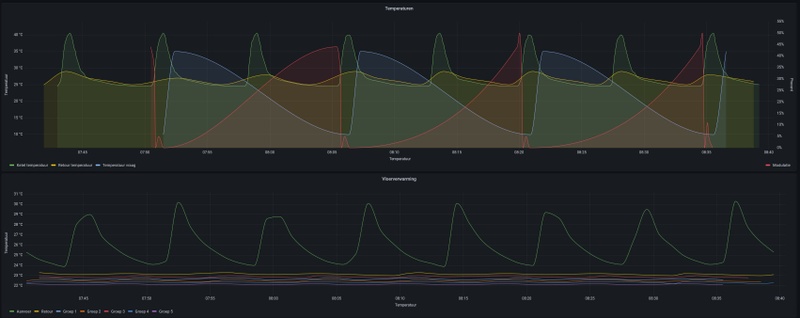

Maar 't volgende plaatje lijkt jouw verhaal niet te ondersteunen.
Afbeeldingslocatie: https://tweakers.net/i/qH5eq4wgHwCMP5VxKFePJ78a3pU=/800x/filters:strip_exif()/f/image/Sg3VDy1JNNOAgW7IY7u3leMw.png?f=fotoalbum_large
Je ziet in dit plaatje dat Controlsetpoint gelijk oploopt met setpoint (of eigenlijk 'afloopt').
Rond 07:48 duikt hij onder setpoint.
Om 07:45 is T-flow 5°C boven Setpoint en treedt code-1 in werking.
Omdat Setpoint daalt krijgt T-flow niet de mogelijkheid om tot 5°C onde Setpoint te komen waardoor code-1 zou eindigen.
Waarom precies code-1 nu eindigt is me in deze situatie nog niet helder. Normaal gesproken daalt T-flow 5°C onder setpoint wat dat laat gebeuren.
En een ‘te grote’ of ‘te zware’ ketel, oftewel een hoger laaglastvermogen ten opzichte van het warmteverlies bij een bepaalde buitentemperatuur en wind, wordt gewoon geregeld op low=laag load=last aan-uit om zo toch een lage Ta te leveren.
Dat wordt in dit plaatje idd bevestigd (y)
Morgen/binnenkort ga ik verder testen wat de relatie warmte-afgifte/T-flow doet.
Ik krijg het vermoeden dat T-flow niet zoals hier algemeen wordt aangenomen direct de enigste oorzaak is van code-1 .
Ik bedoel ... krijg een beetje het gevoel dat het niet zozeer de radiatoren zijn die bepalen wat de T-flow doet laat stijgen (tijdens opwarmen) en code-1 laat ontstaan .....
Zou het (nu denk ik 'hardop') een te kleine diameter buis kunnen zijn naar de 1e verdelers ?
to be continued

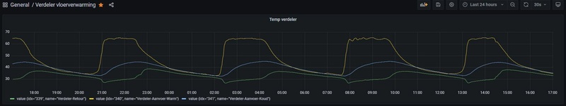

Ik heb vandaag de Ta in de ketel weer even op 55 gezet, de thermostaat een slinger gegeven en gekeken bij de ketel wat er gebeurde. De ketel draaide 15 min constant waarbij de Ta stabiliseerde op 55 graden, zonder ook maar een keer naar bedrijfscode 1 (temperatuur bereikt) te switchen.
Als de Ta op 40 ingesteld is gaat de Ta naar 45 graden binnen paar minuten (ik vermoed 2a3 minuten, maar zal het nog eens precies opmeten), en gaat de ketel naar bedrijfscode 1 totdat het genoeg afgekoeld is. Deze cyclus herhaalt zich vervolgens elke ~5 minuten.
Verder heb ik niks aan het systeem verandert. Waarom kan de CV zijn warmte wel kwijt op Ta = 55 graden en niet op Ta = 40 graden?
Er is ook goed nieuws. Afgelopen nacht (buitentemperatuur 2 graden) bleef het huis wel warm met Ta op 40 graden, in tegenstelling tot de nacht ervoor (buitentemperatuur 0 graden). Wellicht komt dit door de leercurve van de thermostaat. Dit is dus ondanks dat de ketel op en neer blijft springen tussen bedrijfsmodus 5 (branden) en 1 (temperatuur bereikt) (dit is dus geen pendelen begrijp ik?)
Ik heb nog even beter gekeken naar het EvoHome systeem dat er hier hangt: bij de ketel hangt een BDR91 aan/uit RF module. Deze kan dus niet moduleren volgens mij, misschien dat hij daarom over de 40 graden heenschiet? Maar waarom kan hij dan wel de Ta op 55 graden constant houden?
Het is misschien mogelijk om de BDR91 unit te vervangen door een OpenTherm R8810 RF module, deze kan wel moduleren. Ik weet alleen nog niet of de andere apparaten dan nog werken (BDR91 bij VW verdeler woonkamer, en HCE80 bij de VW verdeler slaapkamers/badkamer). Het voordeel zou zijn dat de ketel dan gemoduleerd kan worden. Ik weet alleen niet of dat mijn probleem oplost.
Edit: nu ik er over nadenk: ookal wordt de ketel niet modulerend aangestuurd door de thermostaat, maar de ketel zal wel zelf moeten kunnen moduleren om de Ta constant te houden. Misschien dat het min vermogen te hoog is voor een Ta van 40 graden (bij deze flow)? Dus of de pompsnelheid moet omhoog, of ik moet er vrede mee hebben ;)

Jouw situatie is heel vergelijkbaar met die van mij. Ik heb ook 2 verdelers, 1 boven 1 beneden, alleen hier zijn het open verdelers.
Heb je ook zoneverdeling, en zo ja, welke apparaten hanger er bij de verdelers? Bij mij zijn het een HCE80 en een BDR91 aan/uit.

Goedemorgen,
Ik lees al een tijd mee en wil toch even mij situatie voor leggen.
Onze woning is een 2-onder-1-kap uit 1911, vloer is geïsoleerd, muren zij geïsoleerd, alleen het dak nog niet. Alle ramen zijn voor zien van HR+++ glas.
Op de begane grond hebben we ongeveer 50m2 vloerverwarming (5 groepen, eigen pomp met pompschakelaar), boven in totaal 4 radiatoren. Deze zijn allemaal voorzien Heimeier E-clipse kranen met thermostaatknoppen en ingesteld met de app voor de juiste hoeveelheid water.
In de woonkamer hebben we Honeywell Chronotherm wireless thermostaat staan die met opentherm is aangesloten op de ketel, een Intergas Kombi Kompakt HR22 uit 2004.
Op de ketel heb ik de volgende paramaters ingesteld:
Max CV-vermogen: 30%
Max CV temp: 70 graden
Stappenmodulatie: aan
Minimale aanvoertemp tijdens OT-vraag: 45 graden
Pomp stand: 2
Dit geeft mij tijdens de nacht verlaging naar 19 graden het volgende beeld:
Afbeeldingslocatie: https://tweakers.net/i/JipZNhGvcEZdIkkdABPYYcwqhXo=/800x/filters:strip_icc():strip_exif()/f/image/UE426Qv0AZgCqh6Vfjrh6sGY.jpg?f=fotoalbum_large
De ketel gaat dus zeer regelmatig aan, stook Ta warm en schakelt meteen weer af.
Wat kan ik hier nog aan doen, of komt dit doordat de ketel op zijn laagste vermogen nu gewoon te groot is nog?
Ik lees hier wel over een bypass bij de vloerverwarmingsverdeler, deze is bij mij niet aanwezig, wel heb ik de badkamerradiator op standje 5 staan om altijd flow te hebben.
Ik hoop dat jullie nog tips hebben.

Bij de woning van mijn moeder ben ik aan het kijken wat er qua afstelling te winnen valt.
Ketel: Intergas HRE 28/24.
Warmte afgifte middels radiatoren + convectorput + VV op BG
Max vermogen stond op 55%, naar 45% verlaagd voor nu, kan waarschijnlijk nog wat lager. Max pompsnelheid op 40% gezet.
Nu is de vloerverwarming (aangelegd in 1995) in 2 lussen gelegd. Het is bijverwarming in een vloer van ongeveer 80m2. Temperatuur mengverdeler is ingesteld op zo'n 37 graden. Na een kwartier draaien zie ik dit beeld:
Afbeeldingslocatie: https://tweakers.net/i/jwImtRiHMI-VOM6xWP-H2ebRD6k=/full-fit-in/4920x3264/filters:max_bytes(3145728):no_upscale():strip_icc():fill(white):strip_exif()/f/image/sIDBPEEF9TTrPqbSi5I3bKs2.jpg?f=user_large
Daarbij valt op dat de retour van de ene groep een stuk lager is dan de andere groep. De ene groep mag dus wat meer geknepen worden. Maar ik heb ook het vermoeden dat de pompsnelheid van de verdeler nog wat omhoog kan. Een delta T van 6gr (lus 1) en 8gr (lus 2) op een aanvoer van ongeveer 35 graden lijkt me wat hoog?
Naast dat de warmte beter over de vloer verdeeld zou worden, zou het verhogen van de pompsnelheid de warmte afgifte van de vloerverwarming dan ook verbeteren?

@Tutti-frutti Ik hanteer de vuistregel dat ΔT = 0,2 x Ta.
Vullen we dat met jouw getallen dan komt dat uit op 35 °C x 0,2 = 7 °C.
Niks aan doen dus.
  • Tutti-frutti

Superbeagle schreef op zaterdag 12 maart 2022 @ 22:20:
Niks aan doen dus.
Oke, ik dacht dat de dT voor een vloerverwarminggroep iets kleiner mocht zijn. Ik zit hier thuis op zo'n 3 graden geloof ik op 38 Ta (wel hoofdverwarming 10cm hoh).

EduardBerwers schreef op donderdag 10 maart 2022 @ 09:03:
Goedemorgen,
Pomp stand: 2
Ik begrijp dat je de ketel liefst een constante watertemperatuur wil laten afgeven.
Dit zal je nooit lukken omdat de branders niet van 0 tot 100 % kunnen branden.
Altijd zal een brander een minimum warmte afgeven waarbij de brander nog goed brandt met de voor de verbranding noodzakelijke lucht.
Dit is bij jouw ketel minimaal 30%? van je maximum capaciteit.
Maar goed, de bedoeling is een constante temperatuur in je vloerverwarming en dat is je aardig gelukt.
Het verwarmingssysteem bij jou werkt min of meer als PWM.
Als het kouder wordt of je de temperatuur hoger instelt zal de puls wel breder worden, dus ketel langer aan dan uit.
Jouw conclusie dat de ketel op zijn laagste vermogen te groot is lijkt mij juist, zeker als je het dak nog gaat isoleren en het niet stervenskoud buiten wordt.
Dus de tip is de ketel vervangen, zeker na het isoleren van je dak.

@opuntia1 @Seafarer @leonbong Misschien is het nog niet opgevallen,
als ik de curves in de oorspronkelijke post bekijk zie ik dat de warmtevraag met de halve frequentie van de branderstarts loopt, dus 6 x per uur vs ca. 12 x per uur branderstarts.
Misschien klopt hier iets niet? Ik weet alleen niet wat.
Normaal lopen warmtevraag en branderstart parallel of niet?
@EduardBerwers Nog een paar open vragen: Merk en type ketel, verbruik per uur tijdens de getoonde periode, wordt de gewenste temperatuur altijd bereikt/gehouden?

ongeveer wel ja. Maar de instelling "Minimale aanvoertemp tijdens OT-vraag: 45 graden". De ketel zou alle warmte vraag onder de 45 graden negeren, naar mijn idee zou je die temperatuur dus ook terug moeten vinden in de grafieken. Maar nergens zie ik 45 graden. Ook al raar.

Dat komt door de modulatie, rode lijn.
Niets mis daar mee, je wilt toch vooruit denken met de warmtevraag! >:)
Ik zou de modulatie eens uitschakelen,

@dunklefaser Het gasverbruik voor die periode was:
Tussen 7:00 en 8:00 : 0.19 m3
tussen 8:00 en 9:00 : 0.16 m3
Ik begrijp dat dit niet veel is, naar het aantal starts is goed hoorbaar vanuit de slaapkamer, ketel hangt daar recht boven, vandaar dat ik dit graag zou willen verminderen.
Gewenste temperatuur wordt gehaald zodra ik naar een setpoint van 20 graden ga, 's avonds dus, dan stookt de wel gewoon. Voor nu heb ik de nachtverlaging naar 18 graden gezet, zodat er minder vaak opgewarmd wordt.
@leonbong Het gebruik maken van een buffervat is voor mij helaas niet mogelijk, weet niet hoe groot deze moet zijn, maar de vloer van de zolder is gewoon van hout en ben bang dat dat het buffervat dan een keer in slaapkamer terecht komt.
@opuntia1 Modulatie uitschakelen? Ketel via aan/uit laten werken bedoel je dan? Of is daar een andere manier voor?

  • Wolfram55
  • Laatst online: 21:50
Superbeagle schreef op dinsdag 15 maart 2022 @ 12:47:
Ik gebruik liever de term ‘de Tr benadert de Ta’.
Volgens mij kan vanuit de warmtebron de ketel ‘zijn warmte altijd kwijt’ door over te gaan op aan-uit in laaglast. Sommigen noemen het ook low-load modus.
Ik ga steeds meer een andere conclusie trekken.
Maar die is voor discussie vatbaar 8)
Afbeeldingslocatie: https://tweakers.net/i/LgtGNfNWc_yq8DCJMm6hvRyRSXk=/800x/filters:strip_exif()/f/image/AAS5uPWluJ3dYimx24kC1rbm.png?f=fotoalbum_large
Als we kijken naar het begin van 12:24 tot 12:29.
Setpoint is26°C.
Om 12:28 is T-flow max (31°C) en bijbehorende CV-retour 19°C.
Op dat tijdstip stopt verwarmen.
Of-te-wel ... de retour is net weer aan het stijgen maar verre van Ta=Tr.
Ik beging steeds meer te denken aan dat de leidingen richting de radiatoren (vanaf de ketel) te klein berekend/aangelegd zijn.
Dit omdat ... :
Om 12:28 zie je dat de Radiator-in nog maar 22°C is. En die is meer dan 10m van de ketel af.
of-te-wel ... de warmte is nog niet eens in een radiator.
Dus heeft nog niet eens de tijd gehad om maar iets aan warmte af te staan ... waar dan ook !!
Toch slaat de ketel al af.
Dit is niet mijn bevinding van alleen vandaag maar dat zie ik al langer ook bij andere (buiten) temperaturen.
Daarom denk ik dat het de leidingen zijn.
De warmte kan de ketel niet uit !
De warmte loopt alleen maar op in !! de ketel en niet er buiten (althans niet noemens waardig)
Correct me if I'm wrong (wie dan ook)
Ketel Intergas Kombi HRE 28/24 2011
Pomp standje 3 (=max)
Eclipsjes op alle radiatoren op 1 na = V-exact wat de Radiator-in is.
[ Voor 3% gewijzigd door Wolfram55 op 15-03-2022 13:51 ]
  • Superbeagle
  • Laatst online: 24-09 09:04
Superbeagle
Always smile
Wolfram55 schreef op dinsdag 15 maart 2022 @ 13:34:
Setpoint is26°C.
Dit omdat ... :
De ketel slaat af omdat Ta + 5 °C is bereikt. 26 °C + 5 °C = 31 °C.
De thermostaat vraagt een hogere Ta van de ketel om de ingestelde ruimtetemperatuur te bereiken.
  • Superbeagle
Superbeagle
Always smile
Omdat je al aan de maximale flow zit(pompstand 3) kun je maar 2 dingen doen:
  1. Zorgen voor voldoende afgifte bij de lagere Ta.
  2. Genoegen nemen met een hogere Ta.
  • Wolfram55
Superbeagle schreef op dinsdag 15 maart 2022 @ 14:13:
I know .... 8)
Ta = Controlsetpoint
Afbeeldingslocatie: https://tweakers.net/i/mtTafjhKLSUtt5yhu74Mom24iUE=/800x/filters:strip_exif()/f/image/wasHV2Z14IS1sckGmE2qyqcf.png?f=fotoalbum_large
Begin toch steeds meer tegen die stellingname in opstand te komen 8) :+
Probeer je te laten zien dat voor dat de warmte de ketel uit is hij al uitslaat.
Er lijkt een weerstand te zijn direct na het verlaten van de ketel. Of zelfs al erin. Zit de voeler op een verkeerde plek?
Heeft, mijns inziens, niks te maken met de capaciteit van de radiatoren die er achter hangen.
Of zit ik nu in een tunnel ?
  • Nicap
  • Laatst online: 18:27
Nicap
Tsssk....
Hopelijk kunnen jullie me wat inzicht geven in het systeem wat hier in huis zit. Het is lekker aangenaam hier, dus het werkt wel. Ik twijhfel echter of het wel optimaal werkt.
Ik zie namelijk verschillende grafieken van temperaturen i.c.m. vloerverwarming. De grafiek die ik uit mijn data haal ziet er toch iets anders uit heb ik het gevoel.
Hier de grafiek:
Afbeeldingslocatie: https://tweakers.net/i/yNOfq0fEa-8JlkG304cnaHgMY0c=/800x/filters:strip_icc():strip_exif()/f/image/BgFmykdhGRuPdOEmLXbjQU4I.jpg?f=fotoalbum_large
Zoals je ziet blijft de flow van de aanvoer vrij lang actief in tegenstelling tot de grafieken die ik hier ben tegengekomen. Gemiddeld in blokken van zo'n anderhalf uur. Dan weer een uur of drie niets en dan begint het weer. Kan best kloppen hoor, maar zou graag bevestiging willen hebben.
De thermostaat staat op 20, maar de temperatuur die hij aangeeft is meestal rond de 22. Dat lijkt me ook niet helemaal juist.
Voordat ik contact opneem met een installateur zou ik dus eerst even bevestiging willen hebben.
Het is een verdeler welke is aangesloten op stadsverwarming. Even niet naar de temperatuur van aanvoer koud kijken, want dat is de omgevingstemperatuur van waar de sensor zit. Die gaat nog lang niet actief zijn.
Iemand een idee of het beeld van de grafiek een beetje klopt bij de normale werking van een verdeler?
Als meer info gewenst is, laat maar weten.
