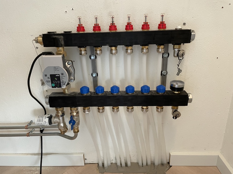

Een vraagje, omdat we de vloer niet mooi egaal warm vonden worden, kwam het idee om er flowmeters tussen te zetten om zo de boel beter af te regelen.
Afbeeldingslocatie: https://i.ibb.co/Jxx5Pw3/IMG-1921.jpg (temp. even niet op letten, ketel stond net weer aan)
Zo gezegd zo gedaan, flowmeters ertussen gezet, de boel ontlucht etc. Het rare is nu ze komen helemaal niet omhoog, geen 1!(van de 10 groepen) Ook niet als we alle groepen dichtdraaien op 1 na, en de pomp volop zetten. Het vermoeden was de pomp, dus ik heb onder garantie een nieuwe pomp gekregen, maar dit maakt dus geen verschil 8)7
Iemand dit wel eens gezien? Ik heb dunnere vloerverwarmingsbuizen dan normaal(ligt op een houten vloer, noppenplaat + anhydriet). Dus mijn theorie is nu dat het komt door de dunne buizen, voornamelijk de nippel waar de slang op klemt, dat is echt maar een klein gaatje. Daarboven zit nu het vlottertje van de flowmeter, maar het gaatje hierin is groter. Naar mijn idee gaat de 'straal' door het gaatje heen van de flowmeters, waardoor ze niet gaan drijven....kan dit? De vloer wordt wel warm, en na verloop van tijd worden alle retourleidingen ook wel warm dus er is wel doorstroming...
De leverancier zegt dat ze wel vaker flowmeters gebruiken met dit systeem + zelfde buizen zonder problemen dus dat is dan wel weer vreemd...
Ik zat te denken om er een verloop onder te zetten naar 'gewone 16mm buizen' als test bij 1 groep, om te kijken of er dan wel flow te zien is..of heeft iemand nog een ander idee wat dit kan wezen?
[ Voor 9% gewijzigd door Bakema op 17-02-2022 09:20 ]

Zonder enige kennis van deze systemen, zitten ze per ongeluk verkeerd om? Dan worden ze door de pomp dichtgedrukt.

Pomp kan je makkelijk uitsluiten: als er dingen warm worden, dan doet de pomp het. :). Als niks het doet, kan het best zijn wat @Blihi zegt: meters verkeerdom aangesloten.
Heb je meer details (merk/type) van de gebruikte flowmeters? Vaak staat er op het huis wel een dikke pijl met de juiste stromingsrichting. En als deze een balletje hebben, dan is dat van onder naar boven door de meter. Het balletje wordt dan omhoog gestuwd door het stromende water en door de zwaartekracht naar beneden getrokken, tot hij een evenwichtspositie bereikt. Dat is dus net even anders dan 'drijven'. Formaat van de leidingen staat daar compleet los van, als er maar flow doorheen gaat.

De foto is daar onduidelijk voor maar wat is het bereik van deze flowmeters (l/min), daarnaast zitten ze correct gemonteerd dus niet verkeerd om in de flowrichting.
Het buisje is dan ook licht conisch deze wordt steeds wijder boven, zo'n ding heet een Vadometer.

Bakema schreef op donderdag 17 februari 2022 @ 09:18:
[Afbeelding] (temp. even niet op letten, ketel stond net weer aan)
- zet de pomp eens op stand 3?
- alle witte kranen staan open (linksom denk ik)? Dit zijn geen thermostaatkranen hoop ik
- retour ventielen ook open indien aanwezig per groep?
- de flow meters zijn ook instelbaar lijkt me, staan ook vol open?
Dan moet er toch flink wat flow komen zou je denken...

Pomp al eens een tijdje op stand 3 gehad, maakte geen verschil. Alle kranen staan momenteel open idd, al enige tijd mee aan het spelen geweest(alle kranen dicht op 1 groep na, maakt ook geen verschil).
Ik kan enkel de retour afsluiten, de aanvoer niet. De voorste kranen zijn de retouren, hier zitten de flowmeters ook op. De meters zijn verder niet instelbaar.
Reptile209 schreef op donderdag 17 februari 2022 @ 10:39:
De stroomrichting klopt(kunnen ook maar op 1 manier aangesloten worden op de verdeler), het zijn van deze meters:
https://www.vloerverwarmi...uvaYEECWIDMRoCdA4QAvD_BwE
van 1 t/m 3,5 liter. Het is een soort drijvertje met een veer erboven.
Ik kan dus enkel de retour dichtdraaien, naar mijn idee zou dit eigenlijk bij de aanvoer moeten om de flow mooi in te regelen. Maargoed momenteel hebben we zogenaamd helemaal geen flow :+

Ah weer wat geleerd, maar nee dit is wel een ander type ja met een soort vlottertje en een veertje erboven.
Nog even mijn theorie uit-ge-paint:
Afbeeldingslocatie: https://i.ibb.co/zs4dhTd/skilzz.jpg
Dat gouden ding is de nippel waar de slang op zit, met echt een ini mini gaatje. Het blauwe moet dan het straaltje voorstellen, en het grijze rondje het vlottertje. Met dus een groter gaatje in de midden dan het straaltje... Het geheel zit in de praktijk nog geen cm van elkaar af, vandaar mijn idee dat het straaltje het vlottertje amper/niet raakt en er dwars doorheen gaat misschien?
[ Voor 31% gewijzigd door Bakema op 17-02-2022 11:58 ]

Even dat ik ook mee leer hiervan:
Waarom zou je de flow willen meten?
Stel dat je metertje werken en je stelt een gelijke flow in dan heb je toch niet ook automatisch een gelijke delta T?
Kun je niet beter op aan en retour temperatuur sturen per circuit?

De achterste slangen zijn veel donkerder dan de voorste slangen, dus denk ik dat dat de retourslangen uit de vloer zijn.
Het relatief koude water wordt altijd gemengd met het warme water uit de ketel in de verdeler naar de vloer.
De flowmeters horen in de retourleidingen!
Ze zijn nu dus verkeerd aangesloten! :(
Het makkelijkst lijkt mij om de achterste slangen te verwisselen met de voorste slangen. :)
Probeer het eerst eens met een groep. :)

@opuntia1 De bovenste balk is de retourbalk bij open verdelers. De flowmeters zijn correct aangesloten op de retourleidingen. De kleur zegt hier niet zoveel.

Je hebt hier gelijk. Alleen ik zou zeggen het smerige cv water gaat erin, verkleurde slangen, en komt schoon uit de vloer, niet verkleurde slangen. Mooi vuilfilter deze vloerverwarming.

Superbeagle schreef op donderdag 17 februari 2022 @ 13:38:
Afbeeldingslocatie: https://tweakers.net/i/74ieWWBc-aoLkuC94DYp6JzVwUM=/800x/filters:strip_icc():strip_exif()/f/image/bJe2K9BLU7ybAU3kqokXD7xL.jpg?f=fotoalbum_large
Ik dacht dat bij mijn Top-Flow verdeler de bovenste balk juist de aanvoer is. Ik vraag mij nu af of de aanvoer en retour naar de CV wel correct zijn aangesloten.
Is het niet per verdeler verschillend?
[ Voor 5% gewijzigd door Dj-sannieboy op 17-02-2022 15:20 ]

Nee de richting klopt 100%. Gisteren het systeem laten afkoelen, zodra hij weer begon op te warmen voelde je duidelijk eerst de achterste slang opwarmen en even later pas de voorste. Ook klopt de stroomrichting wel, ik had eerst de boel niet goed afgesloten en draaide een retourleiding los, het water spoot eruit, met meer dan 1L per minuut :+
Bommes schreef op donderdag 17 februari 2022 @ 12:23:
De bedoeling was om het wat meer in te regelen omdat het nu ongelijk warm wordt.
Nu heb je kans dat 1 groep 100 meter is en de volgende groep 60 meter, als de flow overal gelijk is dan is de warmte afgifte ook gelijk is het idee.
[ Voor 17% gewijzigd door Bakema op 17-02-2022 15:19 ]

Dj-sannieboy schreef op donderdag 17 februari 2022 @ 15:16:
Het kan zeker per verdeler verschillen. De aanvoer vanaf de CV moet in ieder geval die zijn waar de "knop" in zit anders gaat het mis. Dat lijkt bij jou wel zo te zijn?
Voor de mijne kon ik vrij makkelijk een installatie handleiding googlen, daar staat gewoon duidelijk met een plaatje in wat wat is en hoe het aangesloten hoort te zijn. Misschien lukt dat met jouw typenummer ook?

NTS schreef op donderdag 17 februari 2022 @ 15:22:
De aanvoer vanuit de CV is inderdaad aangesloten op de aansluiting waar de thermostaatknop zit.
Van het bedrijf die de verdeler geplaatst hebben, heb ik alleen dit gehad:
Afbeeldingslocatie: https://tweakers.net/i/lz6_5JM6VKnXAsZxLbH2wJqSiBc=/x800/filters:strip_icc():strip_exif()/f/image/UKZYgjQSjaTzU0EfTuy3GR2U.jpg?f=fotoalbum_large
Mijn fout. Ik had moeten schrijven “bij dat specifieke model open verdelers” :P
Jouw flowmeters zijn juist gemonteerd zoals anderen eerder aangaven.
Jouw model is trouwens van oorsprong een gesloten verdeler waar de pomp achteraf is opgebouwd om het ‘open’ te maken.
Eigenlijk is de benaming ‘open’ en ‘gesloten’ verwarrend. Sommigen hebben het liever over ‘met pomp’ en ‘pomploze’ verdelers.
Zo’n model als die van jou wil ik ook aanschaffen als ik volledig overstap op LTV.
Is er trouwens een speciale reden waarom je thermostaatknop op 20 °C staat?
En je pompregeling op ‘constant toerental’?
Afbeeldingslocatie: https://tweakers.net/i/GniS6Ul1a8R85XgpcWEC1VI4kwk=/x800/filters:strip_icc():strip_exif()/f/image/1PgXQl0VcgQ24tN6ZKYaOIkE.jpg?f=fotoalbum_large

Dit is een oude foto, verdeler was toen pas net aangesloten.
Thermostaatknop staat momenteel op 37 °C. Pompstand staat op verschildruk constant stand 2.
Daarnaast leidingisolatie toegepast en een pompschakelaar geplaatst.

Dj-sannieboy schreef op vrijdag 18 februari 2022 @ 07:34:
Thermostaarknop staat momenteel op 37 °C. Pompstand staat op verschildruk constant stand 2.
Dan heb ik niks gezegd. :)

@Bakema Wat is de afmeting van de kunststofbuizen? Eerder zei je dat ze dunner waren dan 16 mm.
Die flowmeters van warmteservice zijn 3/4″ x 3/4″, terwijl die van de Robot site zelf 1/2″ x 3/4″ aansluitingen hebben
Ik heb er zelf te weinig kaas van gegeten om te kunnen beoordelen of dit van invloed is.

  • Bakema
  • Laatst online: 16-10 21:14
opuntia1 schreef op maandag 21 februari 2022 @ 12:48:
Ook dit weekend nog eens gekeken naar de pomp die je gebruikt.
Inderdaad de zuig zit onder en de pers boven en dat is juist.
Ben benieuwd wat je gevonden heb om het raadsel van de flow meters die geen flow aangeven
te verklaren. >:)
Nou het is gefixed hoor, het gaatje was te klein :+
Zie hier de nippel van de 10mm buis, en daarboven kijk je de flowmeter in. Het witte ringetje is dus het vlottertje
Afbeeldingslocatie: https://i.ibb.co/Rvjc362/thumbnail-IMG-1993.jpg
Het idee was dat het straaltje door het gaatje 'heen piest' en dus niet het metertje omhoogduwt, dat was het dus.
Dit er van gemaakt met een stukje 18mm buis
Afbeeldingslocatie: https://i.ibb.co/nj93mKM/thumbnail-IMG-1994.jpg
En er is zowaar flow te meten nu :D Alles beetje afgeregeld, ben benieuwd of we er iets van gaan merken.
Heb degene gesproken die hier de boel gelegd heeft, en die gaf aan dat die eigenlijk nooit daadwerkelijk de boel aan de ketel aansluiten, daar kwam dan altijd later een loodgieter voor... dus hij had eigenlijk nooit daadwerkelijk dit systeem met 10mm buizen en flowmeters getest, wel geleverd :+
[ Voor 12% gewijzigd door Bakema op 21-02-2022 21:04 ]
  • Seafarer
  • Laatst online: 01:15
Bakema schreef op maandag 21 februari 2022 @ 21:01:
En overal dezelfde warme voeten? :)
Goed opgelost en leuk dat je helemaal gedeeld hebt met iedereen. d:)b

  • opuntia1
  • Laatst online: 02-01-2023
Fijn dat je de oplossing met ons deelt.

  • opuntia1
Het idee dat het straaltje door het gaatje 'heen piest' is niet direct de oorzaak van jouw probleem.
Het is de elektronica van zo’n moderne pomp die voorkomt dat je pomp gaat caviteren.
Een ouderwetse pomp met een pijl op de behuizing zou met geluid aangeven dat hij caviteert.
Maar dan verpompt de pomp nauwelijks iets en gaat kapot na verloop van tijd.
In de zuig van een pomp moet nooit teveel weerstand zitten, dus zo open mogelijk.
In de pers is het geen probleem. :)
Zit er een siliconen pakking ringetje met een klein gaatje onderin je flowmeter? :(
Bakema schreef op dinsdag 22 februari 2022 @ 14:35:
Ehm je doelt denk ik op het kleine gaatje van de nippel? Dat zal idd een stuk meer weerstand zijn dan een nippel van een 16mm buis/slang.
Die nippel zit er alsnog tussen zowel bij de aan als afvoer, dat is de enige manier om de 10mm slangen aan te sluiten. Lijkt me verder geen probleem, en het kan ook niet anders..
!0 mm slang gebruik je, is dat uitwendig of inwendig?
Als dit 10 mm uitwendig is dan is dat inwendig denk ik 8 mm.
Als er iets tussen zit met een kleinere diameter dan 8 mm zal dat de flow extra beperken.
Zorg er voor dat alles, zeker aan de zuigzijde van de pomp een inwendige doorsnee heeft van 8 mm. (uitboren?)
En dan blijft het naar mijn mening alsnog een veel te dunne slang voor een goed werkende vloerverwarming. :(
[ Voor 26% gewijzigd door opuntia1 op 22-02-2022 15:57 ]
  • Bakema
  • opuntia1
