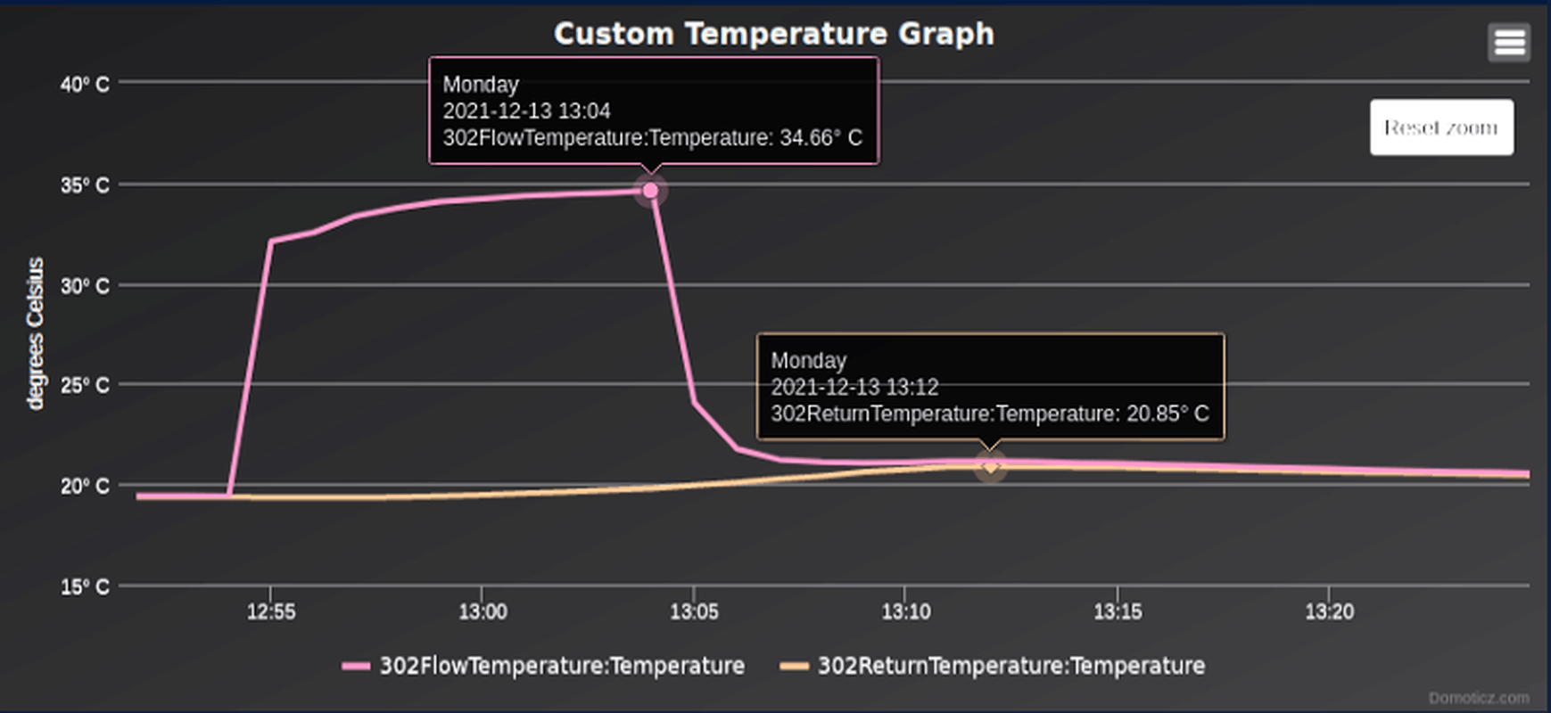

  • PentaClover
  • Registratie: September 2018
  • Laatst online: 11-10 18:08
Bommes schreef op maandag 13 december 2021 @ 15:54:
Wat kan er trouwens aan de hand zijn als bij nadraaien de retour temperatuur nog oploopt?
Toert de ketel dan de pomp snelheid naar beneden of zo?
Zolang de Ta nog niet hoog genoeg is om net zoveel afgifte vermogen te hebben als het vermogen dat je ketel in het water stopt, zal het verschil gaan zitten in het opwarmen van het water.
Als je dan de ketel uitzet zal je zien dat de retour nog oploopt omdat je systeem nu eenmaal een bepaalde inhoud heeft, en met de flow van de pomp duurt het even voordat het water dat net de ketel verlaten heeft weer bij de retour aankomt.
Hoe korter de ketel aan heeft gestaan, hoe beter je dit effect ziet, zie plaatje hieronder waarbij de Tr zijn maximale temperatuur 8 minuten nadat de ketel is uitgegaan heeft bereikt.
Afbeeldingslocatie: https://tweakers.net/i/YePeiIgd_3Zzp2ScSWWuKZik1J0=/full-fit-in/4000x4000/filters:no_upscale():fill(white):strip_exif()/f/image/0hPd2XgsbP3QKYBLPk1k9b7o.png?f=user_large

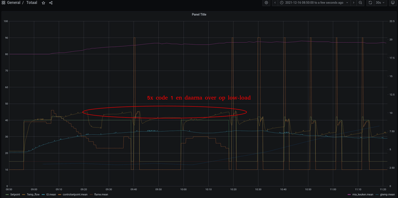

  • Wolfram55
  • Laatst online: 23:53
dunklefaser schreef op dinsdag 14 december 2021 @ 15:28:
Wat bedoel je met 1x/h? - met een warmteverlies van > 6kW zou de ketel bij een ondere modulatiegrens van 6 kW b.w. gewoon door moeten blijven stoken en moduleren rond de laag last.
Just my € 2cts
Je bedoelt dat hij dan constant aan zou staan ?
En niet zoals het plaatje wat van vandaag is?
Maak wellicht een redenatie error ...
Afbeeldingslocatie: https://tweakers.net/i/F2xjQSVxHHjTyWaHu5B5U4A8deo=/800x/filters:strip_exif()/f/image/Wes3nb9vo7fOlS9O8iQXgCVP.png?f=fotoalbum_large
  • dunklefaser
  • Laatst online: 23:09
dunklefaser
Point Of KnowReturn
olafmol schreef op dinsdag 14 december 2021 @ 15:24:
Dat is precies mijn vraag ;) Ik had hierboven al beschreven hoeveel liter per minuut de regendouche maximaal pakt, en dat is dus niet allemaal warm water. De CW4 versie van de Xtreme moet dit dus aankunnen, maar ik heb geen idee hoeveel "marge" je normaliter wil hebben/wordt geadviseerd. De CV ketel verkopers willen natuurlijk de grootste verkopen..
Ik zou dan in eerste instantie meten wat jouw regendouche werkelijk doet in l/min en bij welke temperatuur.
Ik vermoed dat je de 15 l/min @40°C niet (regelmatig) nodig hebt.
Ligt de max. "behoefte" aan warm water onder de specs van de beoogde ketel kan je deze kopen.

  • Wolfram55
dunklefaser schreef op dinsdag 14 december 2021 @ 15:42:
Jazeker - en idd. een natuurschetenwappelijke redenatie/denkvout - heb je goed gezien.
Dat is iig niet helemaal verkeerd in de zin dat dus de woning niet heel slecht geïsoleerd is :).
Maar als ik dan ondere mijn minimummodulatiegrens zou zitten zou er hier met low-load gestookt moeten worden ?
Of zit er nog iets tussenin?
Onderstaande is mijn nachtverlies.
Afbeeldingslocatie: https://tweakers.net/i/VXn_xBHpgHYIO0aW2b1Or3T7EAo=/800x/filters:strip_exif()/f/image/78WsyB4FpzG83vWUCQWjYNzT.png?f=fotoalbum_large
Keuken is mijn referentieruimte (beganegrond) en woonkamer op de 1e verdieping.
De keuken koelt altijd sneller af tot ongeveer 19°C. Daarna een constante naar beneden zeg maar (ongeveer evenredig met de woonkamer).
Lijkt me niet onwijs veel ..... is redelijk.
Dus ... waarom geen low-load? ..... Of wederom een redenatievault.

  • dunklefaser
dunklefaser
Point Of KnowReturn
Wolfram55 schreef op dinsdag 14 december 2021 @ 16:13:
Low-load is normaal gesproken een "feature" van de (OT-)thermostaat, dus welke thermostaat heb je?

Typisch resultaat wat de ruimtetemperatuur (groene curve) in de referentieruimte betreft:
(blauw is CO2)
Temperatuurvariatie < +/- 0,05°C
Afbeeldingslocatie: https://tweakers.net/i/YWcKJ_EAxTYhcQkTP6yAbgeY20w=/800x/filters:strip_icc():strip_exif()/f/image/nwtvA5UmiVssaevftmrI4m57.jpg?f=fotoalbum_large
Zonder low-load krijg je minder en onregelmatige starts per uur met langere looptijd
gepaard met grotere! temperatuurschommelingen.
  • Wolfram55
dunklefaser schreef op dinsdag 14 december 2021 @ 16:38:
In de handleiding van mijn oude Honeywell Modulation IV staat:
Voorbeelden van de branderlooptijd (6 x per uur aan in low-load modus):
[Afbeelding] of
(blauw is CO2)
Temperatuurvariatie < +/- 0,05°C.
Ja dat weet ik ..... had voorheen (aantal jaren) altijd low-load maar nu niet meer.
Dus ik ben een beetje confused .....
Vond de redenatie van @Blihi in de post die ik net aanhaalde aannemelijk maar kon t niet plaatsten in mijn situatie.
Dit was t beeld van 28-02-21 :
Afbeeldingslocatie: https://tweakers.net/i/lHgiSA4vOKWELkd6k_NEmJqaiGY=/800x/filters:strip_exif()/f/image/au0tpDlKVs8xq8orrs5vg00x.png?f=fotoalbum_large
De temperatuur is iid constanter maar (veel) meer branderstarts.
Thermostaat is Cronotherm wireless wat een ot-thermostaat is.

Er viel mij net iets op wat voor de experts hier vrij logisch en bekende kost zal zijn... :o
Als ik op Umeter kijk naar mijn gasverbruik zie ik dat het vanaf ongeveer het middag uur af begint te nemen.
Kijk ik via mijn webcam naar de ketel water temperaturen zie ik ook dat dan de aanvoer en retour op meer acceptabele temperaturen uit komen,
Aanvoer blijft dan onder de 50 graden en retour zakt uit eindelijk tot ongeveer 35 graden.
Ketel schakelt dan ook elke 10 tot 15 minuten ongeveer een 2 minuutjes in.
Instelling klok thermostaat:
8:00 tot 22:00 uur 20 graden
22:00 tot 8:00 uur 16,5 graden
Ik heb nog geen log van de werkelijk laagste temperatuur in de kamer (waar de thermostaat hangt).
In de nacht slaat de ketel echter niet aan het is dus nog boven die 16,5 graden.
Screenshot van afgelopen zondag:
Afbeeldingslocatie: https://www.camperzone.nl/gky_uploads/2021/12/1639515495-1500-x-621px-Umeter%20screenshot%201.JPG
Voor de middag is het verbruik over de 1m3 per uur, daarna zakt het tot ongeveer 0,5m3 per uur de laatste 2 stook uren.
Dag en nacht op de 20 graden houden zou dan theoretisch (zonder al te drastische verandering van buiten temperaturen) uit komen op 24*0,5=12m3
Wat nu ook ongeveer het dag verbruik is, Volgens umeter tot nu toe na 6 dagen: gemiddeld 11,9m3
Het maakt dus op gas verbruik geen donder uit, maar valt me wel op dat de installatie, als het huis opgewarmd is, netjes met lage water tempersturen gaat stoken en de retour dus ruim onder de condensatie grens blijft.

dunklefaser schreef op dinsdag 14 december 2021 @ 17:37:
@Wolfram55 Bij mijn oude Chronotherm Modulation T8851M1000 kan je via het installateursmenu
lowload aan- en uitzetten, misschien heeft jouw wireless ook zoiets en is lowload nu (per toeval?) uitgeschakeld?
De Chronotherm wireless heeft geen low-load setting zolas de jouwe met para 24 (uit mn hoofd).
Alles staat default in de thermostaat.
Het vermoeden hier was dat mijn systeem op low-load ging doordat hij na een te hoge temp_flow en code_1 over zou gaan op low-load.
Kon het niet anders verklaren dat low_load hier niet meer voor kwam.
Maar daar komt wellicht, wederom, een redenatie-error hier om de hoek kijken.
Vandaag de ketel ook alles op default gezet ..... dus alle parameters default.
Dus E op 40°C (ipv 41°C) en c op 30% (ipv 25%)
Inmiddels idd weer code-1 .... maar nog geen low-load (@RichieB ).
We gaan het zien vandaag.
Afbeeldingslocatie: https://tweakers.net/i/lpmExmNIxf7CFra6VC2R-SAje4Y=/800x/filters:strip_exif()/f/image/i3MAYJuH7c0FWWoq10HoaoUv.png?f=fotoalbum_large
Wat me zo 123 al wel opvalt is dus idd code-1 maar ook dat de temperatuur in de ruimte veel sneller oploopt (tot boven de 20°C) ...... De laatste zal voortkomen uit para c (minimaal toerental ventilator) wat het vermogen mede bepaalt.
Maar ik interpreteer wellicht teveel. Dus correct me please if I'm wrong !

  • RichieB
  • Laatst online: 00:13
Ik heb vandaag mijn metingen uitgebreid met een aantal ds18b20 sensoren. Dit was vooral ingegeven omdat mijn Intergas HRE geen sensoren heeft op de aan- en afvoer leidingen. Er zitten slechts sensoren onder en bovenin de warmtewisselaar waarbij de "flow" temperatuur wordt berekend via:
Tflow = (2x Tonder + Tboven)/3
Die Tflow is een benadering van de aanvoer temperatuur maar ik had al met de hand gemeten dat de werkelijke temperatuur van de aanvoerleidingen hoger wordt dat die geschatte Tflow.
Afbeeldingslocatie: https://tweakers.net/i/78MTXkTYlRUmKqh5iv-SUDNHLK4=/800x/filters:strip_exif()/f/image/qeVmwijywsscvJYyV0LqxZMB.png?f=fotoalbum_large
Ik dacht dat de Tflow flink zou afwijken, maar dat is eigenlijk alleen het geval bij het starten en stoppen van het stoken. Tijdens bedrijf zit de Tflow maar 1 - 1,5 graden onder de werkelijke aanvoertemperatuur. Dat is best netjes en ik snap nu beter dat Intergas de keus heeft gemaakt te besparen op een extra sensor.
Het verschil van de retour/afvoer is veel groter. Intergas geeft een temperatuur door die ruim 6 graden boven de temperatuur van de retourleiding zit.
Samen komt dit neer op een afwijking van 8 graden in de delta-T. Die is zo'n 16 graden terwijl ik met de cijfers uit de HRE op 8 graden kwam. Ik ben blij dat ik dit nu nauwkeuriger bij kan houden.

Nog even terug komen op low-load modes .....
Bij de Intergas Kombi Kompakt HRE 28/24 in combinatie met een Honeywell Chronotherm wireless is de trigger de parameter E die op gegeven moment de low-load modes activeert ..... althans dat is mijn conclusie van vandaag en gisteren.
Afbeeldingslocatie: https://tweakers.net/i/qA_PbqtTGb5ndnhHaNRCRYWys48=/800x/filters:strip_exif()/f/image/CGugyybO1718E7mzvUz1Lhvs.png?f=fotoalbum_large
Het was gisteren niet koud genoeg om de low-load echt te activeren omdat het bij 2x overschreiden van de 5°C bleef.
Vandaag was het vannacht iets kouder dus moest de ketel ietsjes harder werken .
Afbeeldingslocatie: https://tweakers.net/i/evm7eZJN1wwe_VmtxoCzBVaCHuQ=/800x/filters:strip_exif()/f/image/PaoB0ju4MyNwiDJztz2ibzgW.png?f=fotoalbum_large
Na 5x code-1 omdat de flow boven de grens van 40°C kwam (45°C dus) definitief over op low-loads.
Mijn gevoel heeft me niet in de steek gelaten ........ (denk ik)
Als ik het verkeerd interpreteer ..... shoot !!

Wolfram55 schreef op donderdag 16 december 2021 @ 11:42:
Ik denk dat jouw conclusie juist is, de thermostaat krijgt van de ketel een melding van
"ik heb de setpoint (para E?) op laag last nu met 5°C overschreden - ik schakel uit"
Als dit door de thermostaat een aantal keren (hier 5) wordt geregistreerd verandert de thermostaat
de regelstrategie van "modulerend" (wat blijkbaar niet meer werkt i.v.m. minder warmteverlies dan laag last)
naar berekende aan/uit periodes (in eerste instantie dus lowload).
YMMV
P.S.: Als ook lowload in een te hoog gemiddeld vermogen resulteert krijg je een onregelmatig patroon van opwarmtijden met wat grotere temperatuurschommelingen in de referentieruimte - zie ik tenminste bij mij..
[ Voor 5% gewijzigd door dunklefaser op 16-12-2021 13:19 ]
Leuk, Honeywel thermostaten reverse-engineren... Volgens mij werkt dat Honeywell protocol als volgt:
Die thermostaten hebben een soort regelinterval. Standaard is dat volgens mij 12 minuten, maar het kan instelbaar zijn (bij de chronotherm touch tussen 'snel', 'normaal' en 'traag')
De thermostaat vraagt een bepaalde aanvoertemperatuur. Als de ketel gedurende het interval blijft stoken (dus brander valt niet uit) en de ruimte wordt niet te warm, verhoogt de thermostaat de gevraagde aanvoertemperatuur met een bepaald aantal graden per minuut dat de ketel blijft stoken. Net zo lang tot de ruimtetemperatuur bereikt is.
Als de ketel pendelt in het interval (wel warmtevraag, geen brander), wordt de gevraagde aanvoertemperatuur met een aantal graden verlaagd, tot een vooraf ingesteld minimum is bereikt. (Even ervan uitgaande dat de boel correct is ingeregeld, dus pendelen gebeurt niet omdat het afgiftesysteem onvoldoende vermogen heeft)
Op die manier gaat de ketel dus langzaam op zoek naar de ideale aanvoertemperatuur (teken maar uit. Het duurt even, maar je bereikt zo een optimum aanvoertemperatuur).
Pas als dat minimum is bereikt en de ketel blijft pendelen, of de ruimtetemperatuur blijft stijgen, gaat de thermostaat naar een low-load modus. Dan wordt de vraag dus een tijdje 'aan' en een tijdje 'uit' gestuurd om de ruimte op temperatuur te houden.

  • Wolfram55
Blihi schreef op donderdag 16 december 2021 @ 13:30:
dunklefaser schreef op donderdag 16 december 2021 @ 13:13:
Mooi !!
Fijn om te horen dat ik eea juist inschat.
Even een vraag tussendoor .... wil nog wel even verder op jullie reageren maar ik loop met t plan om morgen mijn radiator in de referentieruimte met 30% verhogen.
Van T22 90x90 naar T33 90x90.
Heb het niet helemaal helder of dit nu onverstandig is of juist wel.
Ook richting low-load.
Was eerst altijd van mening dat ik low-load moest zien weg te werken maar het is nu een comfortabel klimaat wat ik krijg.
Ga ik dan weer terug naar een modulerende regeling waarin de temperatuur 0.4°C schommelt (wat eigenlijk onwenselijk veel is) of zal low-load blijven maar zal de ruimte gemakkelijker op temperatuur komen/blijven.

Wolfram55 schreef op donderdag 16 december 2021 @ 16:51:
Mooi !!
Onder dezelfde (weers)omstandigheden zal het warmteverlies van de referentieruimte niet groter worden,
waarom zou dan met iets meer warmteafgifte het stookgedrag van de thermostaat wezenlijk veranderen? - Jouw alternatieve antwoord klopt dus - de ruimte komt nu sneller op temperatuur na nachtverlaging b.v. en aanvoer/retour zullen misschien ietsje zakken.
