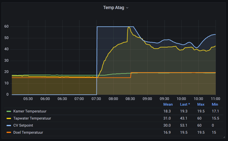

Ik weet niet waar je HomeAssistent op hebt draaien, maar je kunt de API van je Atag One uitlezen:
https://atag.one/
Dan kun je mooi over de hele dag zien wat er gebeurt:
Afbeeldingslocatie: https://tweakers.net/i/fUtNHIw8umWvOl69QtG6TPdk2Gs=/800x/filters:strip_exif()/f/image/q66q2TVIqp9H0v4MmUbDZs6u.png?f=fotoalbum_large
Afbeeldingslocatie: https://tweakers.net/i/L6OigIOxZF6ICbxMUDwUZzKDCRU=/800x/filters:strip_exif()/f/image/jx4ai7VqIStPP7jmPVG5TlLo.png?f=fotoalbum_large
Mijn Delta T is ook redelijk laag(tussen de 5 en 10), heb de radiatoren wel eens geknepen, maar kreeg toen foutmelding dat er te weinig flow is. Pomp staat al op de laagste snelheid. Probleem bij mij is te weinig capaciteit van de radiatoren, volgend jaar over op vloerverwarming.

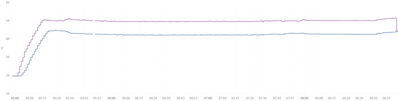

Dat met Java enzo moet ik eerst maar eens uitzoeken. Ik heb eerder op dit forum gevraagd hoe ik mijn data beter kan ontsluiten, omdat de data via het user portal van ATAG geen bal laat zien. Alleen gemiddelden per uur...
Afbeeldingslocatie: https://tweakers.net/i/mYgV7WV1UQtnZEci6yvl5HmLc2M=/800x/filters:strip_exif()/f/image/dekDXQXcf0OwRAK7kLTPSd9g.png?f=fotoalbum_large

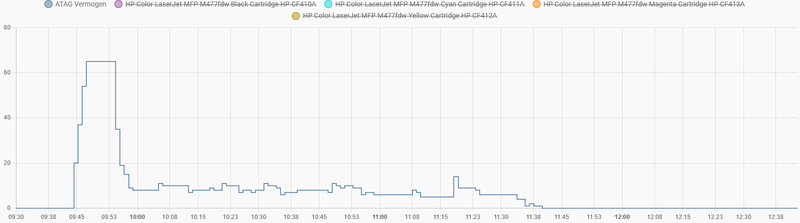

Mijn eerdere post uit het grote gasbespaar topic:
Ik heb vandaag een testje gedaan om een lange run te kunnen monitoren via Home assistant
(ATAG I28EC icm ATAG One)
- ramen en deuren open
- temperatuur in kamer tot 17 graden laten zakken
- thermostaat op 27 graden
Krijg ik toch een raar beeld! De CV schiet naar 65% vermogen (max ingesteld) maar al vrij snel naar 7-10%, terwijl de ruimtetemperatuur nog steeds 17graden is. Wat gebeurt hier? Ik zou verwachten dat hoog vermogen blijft om te proberen die 17graden te verhogen? Kan het zijn dat de afgifte niet snel genoeg gaat, dat daardoor bij een vermogen hoger dan 10% de retour te hoog wordt en de ketel dan af slaat?

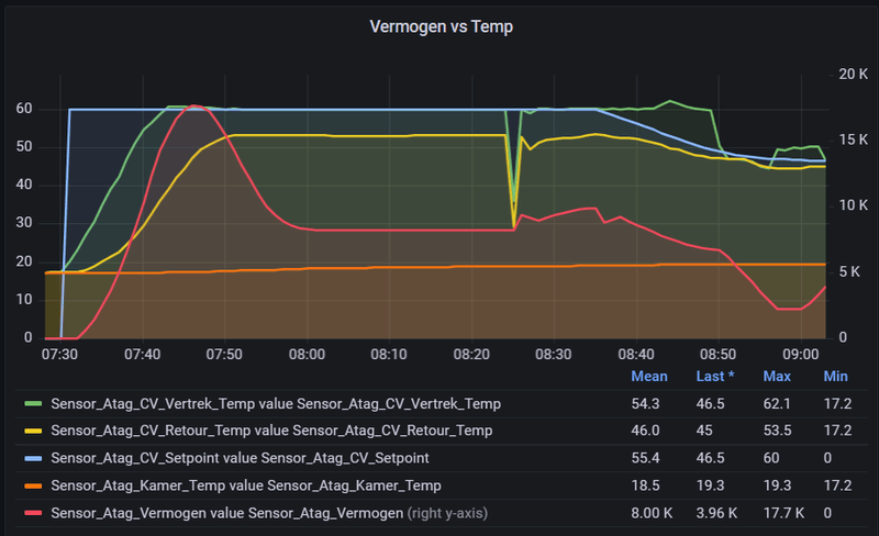

Als ik mijn ochtend er even bij pak.
Afbeeldingslocatie: https://tweakers.net/i/bWd4VCIAlFCYUmgJRP9QB-k5jUk=/800x/filters:strip_exif()/f/image/Tw6N0SRsDp7byzyd4oWOgFbm.png?f=fotoalbum_large
CV Start om 7:30 met verwarmen (om 8:30 moet het 19.5 zijn)
Ta staat bij mij op 60.
Je ziet dat vermogen aan het begin naar de 18K gaat(dus 65%) tot mijn retour temp rond de 53 graden stijgt. Dan gaat het vermogen langzaam naar beneden naar 8.2K(30%). Als om 8:30 de target temp is behaald wordt er verder hoger of lager gemoduleerd om de juiste temp te halen/behouden.
Bij jou zie je ook dat als de retour hoog genoeg is, dat de CV alleen nog maar stookt zoveel als nodig is om de Ta en Tr te behouden. Blijkbaar is 10% genoeg. Dat bij 50 graden je huis niet opwarmt heeft dus meer met de afgifte van je systeem te maken bij 50 graden. De radiatoren worden wel goed warm? Wellicht toch terug zetten op 60.
Wel gek dat er tussen 9:45 en 10:50 niets gebeurt aan je kamertemp. Daar kan de CV weinig aan doen, die blijft water met 50 graden aanvoeren... Daarna stijgt de temp opeens wel snel (ramen dicht gedaan?)

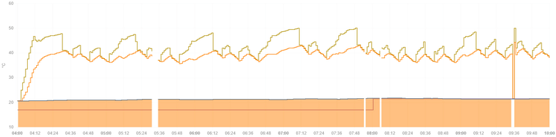

twee grafieken van een opstartrun tot ochtend doetlemperatuur. De aanpassing die ik heb gedaan is het verlagen van de gradiënt snelheid (andere stooklijn gekozen). Vervolgens 5 dagen gewacht tot de thermostaat weer gewend was, en een nieuwe meting gedaan. Zie het verschil, een veel rustiger beeld. Maar is dit ook beter?
voor de verlaging van de gradiënt snelheid:
Afbeeldingslocatie: https://tweakers.net/i/dZQCbWaiE5s5bqYJ7rG843A8oTg=/800x/filters:strip_exif()/f/image/0rrVBTtRdnMVR6QJWHQxJZjb.png?f=fotoalbum_large
Na de verlaging van de gradiënt snelheid:
Afbeeldingslocatie: https://tweakers.net/i/lJknZLuInOpC2LJCRqqh-Ggor4I=/800x/filters:strip_exif()/f/image/4ymykglETwsUICtrKUW1xD7u.png?f=fotoalbum_large
Wat zou een volgende stap kunnen zijn? Ik zie nog steeds dat de retourtemp oploopt, en bij ca 41 graden slaat de cv uit tot de retour weer is afgekoeld. Pompsnelheid verlagen? Maximale vermogen verlagen?
[ Voor 5% gewijzigd door DaKo2019 op 13-12-2021 18:51 ]

Afbeeldingslocatie: https://tweakers.net/i/3UCm7RK5lOdHkbXBUY-w8dSFh5s=/800x/filters:strip_exif()/f/image/pjwVksMeVghHmbEyIl6zuLfI.png?f=fotoalbum_large
Ik ben ervan overtuigd dat het afgiftesysteem te weinig afgeeft, waardoor de retour te hoog terug komt en de ketel daarop ingrijpt. Dus vandaar dat ik het aan die kant zoek: vandaag speedcomfort installeren op de grootste woonkamer radiator.

Afbeeldingslocatie: https://tweakers.net/i/s3OdEdstcRJobaX-PSlfXhUxaAA=/800x/filters:strip_exif()/f/image/mRxcI2PNzW7rOcHvrD3yWk0n.png?f=fotoalbum_large
Voor het eerste een grafiek waar ik naar streefde. Ik heb de aanwarmtijd van automatisch naar max 3 uur gezet. Daarbij keurig pas om 5u gestart, en in 1 lijn met max 50 graden naar de ingestelde temperatuur. Outside temperatuur was -1 vannacht.

Dako,
Ben je nog verder gegaan met de tuning, ik was benieuwd omdat ik deze zomer een atag i36ecz heb opgehangen en deze maar blijft pendelen ondanks dat de thermostaat een constante temperatuur vraagt. Zelfs met een andere thermostaat blijft de ketel pendelen. Ik ben al een tijd bezig om het beter te krijgen maar niks helpt. De ketel brand tot aan de ingestelde waarde en gaat dan weer uit. Jou probleem leek hetzelfde, ik heb geprobeerd de gradiënt te veranderen maar dit verandert niks.
Zie deze trend, geel is ingaande temperatuur water, Groen uitgaand blauw is de verschil temperatuur=uit-in
En rood het setpunt van de thermostaat. Afbeeldingslocatie: https://tweakers.net/i/39qmNWZg8Ux0ArsZZaOWYpHbYjk=/800x/filters:strip_icc():strip_exif()/f/image/k3JWHZFA3MbY1aiBSDjd75Fw.jpg?f=fotoalbum_large

Ik ben zelf nog niet bezig. Verwarming staat nog vaker uit dan aan.
Als ik dit goed interpreteer, vraagt de thermostaat (tussen 07u en 09u) iets meer dan 50 graden. En de aanvoertemperatuur schiet daar telkens boven, waardoor de ketel afslaat. Totdat die weer aangaat al de antipendeltijd is verstreken. Je retourtemperatuur blijft redelijk constant.
Hoe zit het met de daadwerkelijke kamertemperatuur in deze situatie? En hoe is het met de isolatie van de woning?
Het kan zijn dat het minimumvermogen van de ketel te hoog is om de setpoint temp rustig te halen. Hij schiet daar overheen. Alsof je met een hogedrukreiniger een borrelglaasje probeert te vullen. Teveel kracht op een moment dat je subtiliteit nodig hebt. Als het kouder wordt buiten, zal de minimale energie die nodig is om de ruimte op temperatuur te houden toenemen, waardoor de setpoint hoger zal worden, en het minimale vermogen dat beter kan handelen. Een rustiger beeld dan verwacht ik.
Ik ben niet helemaal een expert, maar als ik dit zo zie, denk ik dat de ketel te veel minimaal vermogen heeft, en zal dit zo blijven totdat de warmtevraag om de temperatuur in de ruimte gelijk te houden toeneemt, doordat het buiten kouder is. Of je een aanbouw aan je woning maakt :-)
