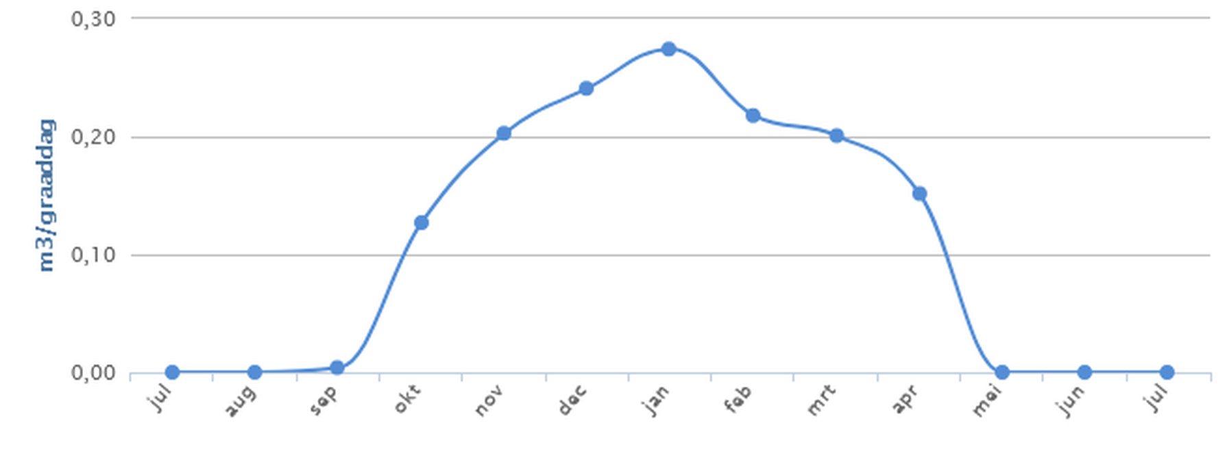

@Blihi Als je het aantal m³/ggd per maand plot en vergelijkt zie je (vaak?) een soort "parabool".
Zie bijvoorbeeld het toegevoegde m³/ggd plaatje per maand van mijn installatie.
Waarschijnlijk heeft @DaKo2019 het over een vergelijkbaar plaatje.
Ik zou trouwens de periode zorgvuldig kiezen en dan voor een rustige week in hartje winter
zonder veel wind en met weinig zon gaan.
Dan heb je de beste kans op een realistisch verbruik per graaddag zonder weersinvloeden.
Worst case is meestal een koude dag tijdens een winterstorm (mindere kierdichtheid sucks echt).
Niet verbaast kijken als dit +30% overstijgt.
YMMV

Dat ik de graaddagen te hoge waarde toekende is mij inmiddels wel duidelijk...Ik zie volgend jaar dus pas of de maatregelen van dit jaar effect hebben. EN als dat negatief is, moet ik even goed nadenken hoe ik volgend jaar de instellingen weer terug zet :-0

Blihi schreef op vrijdag 10 december 2021 @ 13:59:
Bedoel je dat je verbruik per graaddag per dag uitrekent en dat je dan een grafiek over de tijd maakt van gas per graaddag per dag?
Als ik dat plaatje voor een stookseizoen maak zie ik geen parabool. Wel een rommelige grafiek. Per dag verschilt de 'gas per graaddag' tussen de 0.2 en 1. Zelfs het weekgemiddelde schommelt als een gek.
Voor gas per graaddag moet je echt kijken naar jaargemiddelden. Je krijgt dus 1 waarde per stookseizoen en zo kun je stookseizoenen met elkaar vergelijken.
Instraling van de zon/regen/wind zijn allemaal factoren die per dag verschillen en invloed hebben.
DIt is het beeld.

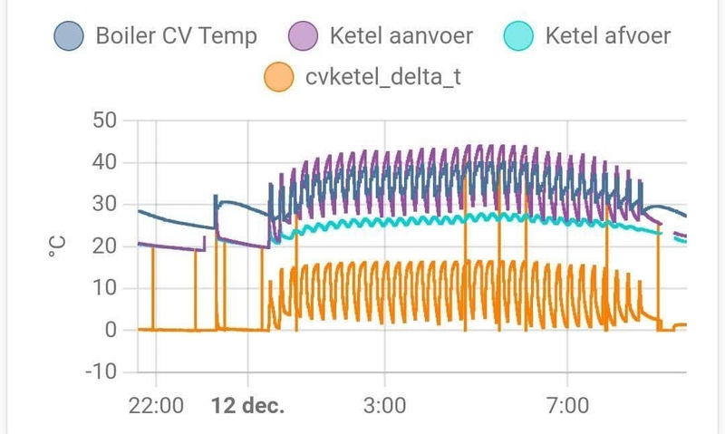

  • k_ers
  • Laatst online: 21:45
Goedemiddag CV tweakers,
Ik ben ook eens begonnen met mijn cv, heb een oud beestje. Via youtube filmpje voorbij zien komen dat je het vermogen omlaag.
Laaste paar dagen beetje gekeken en lijkt erop dat mijn gas verbruik stuk omlaag gaat al. Ook zie ik in mij ´home assistant´ dat de ketel niet vol vermogen meer doet stoken, wat eerst wel het geval was.
-Tado thermostaat (modulerend met de ketel)
-CV: nefit ecomline hr classic hr30
-Vloerverwarming (5 groeps)
Dit was de start waarop die al langere tijd stond.

Afbeeldingslocatie: https://tweakers.net/i/r2eEvWrgKF3pK1UWrdXsX82ER0A=/800x/filters:strip_icc():strip_exif()/f/image/HDjWNM6e7O5YzfMK0JyVSJVd.jpg?f=fotoalbum_large
Nu de nachten wat kouder worden zou ik wat langere runs verwachten maar m'n ketel (Intergas HRE36/30) blijft gevoelsmatig maar wat pendelen...
Vermogen staat op 30%, lager kan het niet. Weet niet goed wat ik nog kan tweaken. Knijpen van groepen lijkt mij averechts effect te geven, alle groepen staan volledig open (alles begane grond, ongeveer 1 grote ruimte).
Meer afgifte creëren zou ik kunnen bedenken, maar hoe?
@Dj-sannieboy 20 graden is niet heel warm natuurlijk, hoe staat je isense thermostaat? Heeft die wel warmtevraag?

  • leonbong
  • Laatst online: 21:38
Heb jij niet ergens een bypass die je open drukt, retourtemperatuur loopt bijna synchroon met de aanvoer.
  • Beekforel
  • Laatst online: 19:13
Beekforel
Is eigenlijk geen vis
leonbong schreef op zondag 12 december 2021 @ 10:04:
Geen bypass in het systeem. Begrijp ook niet helemaal wat je bedoelt, retour (ketel afvoer) is redelijk stabiele lijn die heel klein beetje oploopt?

@Beekforel
Ah ik kijk verkeerd.
1) Heb je radiatoren misschien heel veel geknepen?
2) wat zijn je ketelinstellingen
Max vermogen

  • Beekforel
Beekforel
@leonbong geen radiatoren, alleen ~100 m2 vloerverwarming op de begane grond. Bovenverdieping verwarmen we momenteel niet.
Maximaal vermogen op 30% en aanvoer op 80 (standaardwaarde want als je vermogen al knijpt hoef je deze niet te knijpen begreep ik).

  • leonbong
En staat je pomp heel hard?

  • Beekforel
Beekforel
De pomp van de vloerverwarming staat denk ik op de hoogste stand inderdaad. Die kan ik wel eens wat omlaag zetten.
Hm gezien de reactie van @Blihi hierboven even naar de pomp instellingen van de ketel gekeken. Minimaal vermogen cv pomp 5% omhoog gezet (30 naar 35) en ook minimale toerental 5% omhoog (25 naar 30).
Max vermogen CV pomp had ik ook geknepen naar 40, deze nu naar 50 gezet.

  • Blihi
  • Registratie: Juni 2018
  • Laatst online: 17-10 18:25
Beekforel schreef op zondag 12 december 2021 @ 10:22:
Als je alleen mengverdelers hebt, dus geen radiatoren en open verdelers, mag de pompsnelheid in de ketel echt veel hoger.
De meeste moderne ketels voeren het pomptoerental op als er meer vermogen gevraagd wordt. Alleen, ze sturen op delta-T. Bij mengverdelers duurt het lang voordat de ketel ook echt een veel kleinere retour terug krijgt van de verdeler, helemaal als deze nageregeld zijn. De ketel 'ziet' dus pas heel laat dat er meer vermogen nodig is.
Door de pompsnelheid vanuit de ketel constant (en vrij hoog) te houden zorg je er voor dat de mengverhouding constant blijft en dat de ketel vrijwel direct reageert als de retourtemperatuur terug loopt. Deze gaat dan nog steeds omhoog moduleren, maar nu met alleen de brander en dus niet meer de pompsnelheid.
Het regelen van de temperatuur die de vloer in gaat, doe je dan door de aanvoertemperatuur van de ketel te verlagen in combinatie met de stand van de pomp op de verdeler. Door het constante debiet verandert de mengverhouding in de verdeler niet en dus is daar de afgifte constanter.
Als je nu nageregelde verdelers hebt, stel je de pomp van de verdeler in op druk-verschil gestuurd. Heb je geen nageregelde verdeler kun je de pomp op de verdeler ook op constant debiet zetten.
Wat je op deze manier krijgt is:
- De pompsnelheid op de verdeler regelt de delta-T over de vloer.
- De pompsnelheid van de ketel regelt de mengverhouding.
- De Ta van de ketel regelt de temperatuur van het verse water.
Drie instelmogelijkheden die (bijna geheel) onafhankelijk van elkaar in te stellen zijn.

Rein_stein schreef op zondag 22 november 2020 @ 20:37:
Ons gasverbruik (hoekhuis, 1985) is gigantisch, we gaan dit jaar richting de 2500m3. Beneden (60m2) ligt sinds 2 jaar vloerverwarming en boven zitten radiatoren, welke meestal dichtzitten op de studeerkamer na.
De CV is een Daaldrop Combifort 32/80+ en de thermostaat een Chronotherm IV.
Ik ben eens gaan meten (DS18B20 sensoren) op de aanvoer en retourleidingen en heb het resultaat in een grafiek gezet. Overdag staat de temperatuur vast op 20.5 graden, 's nachts op nachtverlaging (18 graden)
De CV staat op standaard instelling; begint zelf op relatief lage temperaturen en gaat maar heel even richting de 60. Delta T lijkt me OK te zijn toch?
Wat me opvalt is een behoorlijk overshoot van 0.5-1.0 graad in de ochtend. Het lijkt alsof die Chronotherm niet helemaal lekker omgaat met de traagheid van de vloerverwarming.
Nu zat ik te denken om die Chronotherm IV te upgraden naar een modulerende thermostaat. Echter als ik bij de gebruikersreviews van Honeywell T6, Tado en Nest kijk zie je toch ook nog regelmatig klachten van overshoot. Als dat 't geval is, is het vervangen van de huidige thermostaat onzin. Welke thermostaat werkt wel 'goed' met vloerverwarming?
De minimale nominale belasting van deze CV is 9kW, is dat niet overkill voor vloerverwarming? Zou het in dit geval misschien beter zijn een om er een warmtepomp erbij te zetten voor CV ondersteuning?
Had je altijd al zo’n hoog gasverbruik? En hoe is je vloerisolatie? Tot slot: die Daaldrop: is dat niet een oude ketel met 80 liter voorraadvat? Het kost nogal wat gas om dat op temperatuur te houden.
