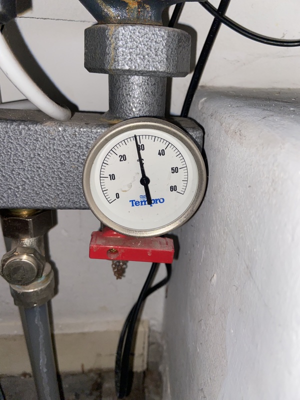

Heb sinds een paar dagen een thermometer op de aanvoer en retourbuis hangen. Was wel benieuwd naar de temperatuur. Wat valt mij op:
* Na een paar uur non stop stoken is de aanvoer 47 graden. Prima dus. Heb een groot huis, 192m2, met deels enkel glas en verwarm nu met 9kW capaciteit.
* De delta t is steeds 5 graden. Is de aanvoer 35, dan is de retour 30. Is de aanvoer 47, dan de retour 42.
* Dit komt denk ik doordat er vrij direct aan het begin een aftakking zit naar een convector waarbij de retour daarvan weer dicht bij de ketel terugkomt.
* De overige radiatoren in huis, ook degene aan het einde van de lus, worden gewoon goed warm.
De delta t is dus eigenlijk niet correct, daar de convector dicht bij de ketel retour aanbiedt. Ik durf te zeggen dat de andere, verdere, delen van de retour leiding kouder zijn. Aanvoer heb ik nog niet boven de 50 graden zien komen.
Is dit erg? Doet dit iets met het rendement van de ketel?
Graag jullie kijk hierop.
Ps. Het is een oud systeem uit de jaren 50-70 met deels armdikke buizen en gelaste aftakkingen. Aanpassingen ga ik momenteel niet doen 😉

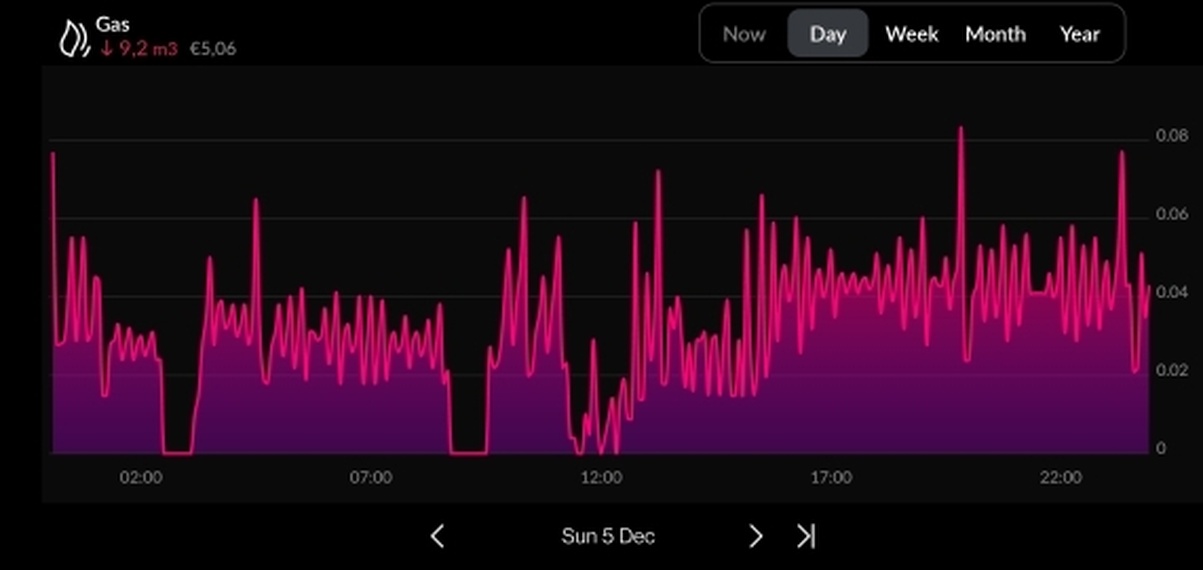

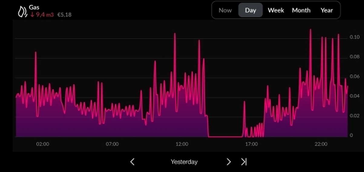

Ik heb me er ook aan gewaagd om mijn CV in te regelen..
Enkele keynotes zijn:
  • Vaillent VCW Ecotec Exclusive "Green IQ" (Mod bereik 4-26kWh)
  • Enkel VVW, dus zonder evenwichtsfles en zonder aparte meng/pompgroep
  • 2 thermostaten (badkamer + leefruimte) sturen 2 zoneventielen aan
  • Thermostaat is VR70+VR91 op VRC700 met WAR
  • Zo'n 140m² te verwarmen (gelijkvloers + eerste verdieping met badkamer)
  • P1 meter gekocht (HomeWizard P1 Wifi)
Adhv deze tool (https://bouw-energie.be/n...n/warmteverliesberekening) heb ik het benodigd vermogen berekend op zo'n 7.8kWh bij -10°C
Reeds gebeurd:
  • Vermogen ketel beperkt naar 8kWh
  • stooklijn aangepast naar 0.3 (gewenste temp is 21°C)
  • waterzijdig inregelen, retour op alle circuits is vrijwel op de halve grade hetzelfde
  • Ta op de ketel gelimiteerd op 40°C max
  • Tdelta is op dit moment zo'n 5-8°C
  • Gemiddeld schommelt Ta/Tr tussen 30-33 en 21-25°C
  • waterpomp staat op auto
Het merendeel in dit topic begrijp ik en klinkt ook allemaal logisch. Ik snap ook dat ieder huis anders is en dat er nog steeds een verschil is tussen theorie en de praktijk.
Met dat allemaal in het achterhoofd probeer ik adhv de gemeten waardes door mijn P1 meter nog wat te spelen met het geknepen vermogen van de ketel zodat deze eigenlijk iets meer zijn tijd neemt om het huis op temperatuur te brengen.
Of ik nu zak naar 6kWh of steig naar 10kWh, de grafieken zien er ongeveer hetzelfde uit (zie lager).
Veel pieken, weinig continue.
Ik weet dat de P1-meter maar om de 5min een waarde binnen krijgt, maar dan nog zou ik over een tijdspanne tot ongeveer dezelfde gemeten waardes willen zien om ervanuit te kunnen gaan dat de ketel continue brandt...
Kan iemand me helpen mijn grafieken te helpen interpreteren? Pendelt mijn ketel enorm veel?
Ik heb nog geen andere manier gevonden om het aantal branderstarts te zien buiten op de ketel zelf. En da is dat lekker cryptisch in de zin van: "15 x 100" waarvan ik aanneem dat dat 1500 starts zijn op de 900+ branduren dat de ketel al heeft?
Mijn eigen conclusie zou zijn dat het modulatiebereik tot 4kWh nog te veel is waardoor deze gaat 'pendelen'.
Ik spreek over pendelen omwillen van de kleine pieken op de grafieken..
Hoe kan ik weten of de flow van ieder circuit niet te fel geknepen is? Dit staat nu op zo'n 1L/min voor circuits die varieren tussen 80 en 110m
Hieronder enkele dag grafieken:

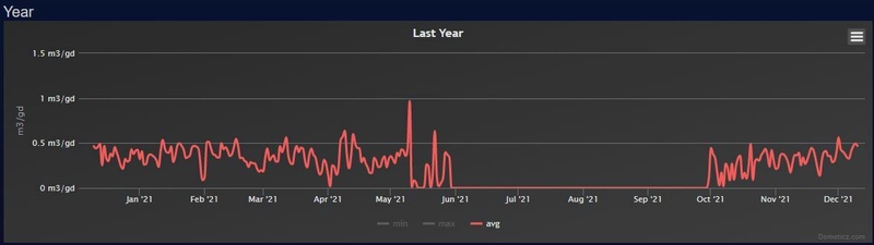

Deze grafiek bedoel ikAfbeeldingslocatie: https://tweakers.net/i/LlbztEH6yNLiDattF6rUaYyfHYM=/800x/filters:strip_exif()/f/image/rqkPKNzyIdEsqNskJuRukvop.png?f=fotoalbum_large
APS QS1 en Y600 3*340w 38graden en 3*340w 20Graden alles naar het Oosten 92 graden. Zuid set sma sunnyboy 2100b 8*255w 38 graden 178graden zuid || Warmtepomp Panasonic MDC 9kw j-series enkel radiatoren maar lage temperaturen

Vanmorgen even gekeken:
Ik heb de ketel nu zo ingesteld:
P1 Aanvoer temp cv 60
P7 Pomp nadraaitijd 3
P17 Maximum toerental ventilator 18
P19 Minimum toerental ventilator (Niet veranderen) 17
P28 Min pomp toerental 2
P29 Max pomp toerental 3
Wat ik nu zie en meet, de ketel geeft aan als T1: 43 en T2: 29
De temperatuur die ik aflees op de temperatuur meter van de vv verdeler is 29 graden.
Afbeeldingslocatie: https://tweakers.net/i/Upzr6Y_q0i3L-2kHBeCZbn0fS5o=/x800/filters:strip_icc():strip_exif()/f/image/5W6G9j0IxcJNlRmv8DK0Tt6P.jpg?f=fotoalbum_large
Als ik met een infrarood meter de aanvoer leidingen van de vv groepen meet zijn die ongeveer 26 graden en de retourleidingen 24 graden.
Ik heb het gevoel dat die temperaturen niet ideaal zijn. Wat vindt jij, en welke waarden moet ik eventueel aanpassen.
[ Voor 6% gewijzigd door pascalwinters op 09-12-2021 07:38 ]

  • pascalwinters
  • Registratie: Oktober 2021
  • Laatst online: 13-10 07:57
ThinkPadd schreef op donderdag 9 december 2021 @ 09:06:
@pascalwinters Waar staat de thermostaatknop van je verdeler op? 26 graden de vloer in is best lauw, dat kan nog wel een stukje hoger denk ik. Ligt een beetje aan het type vloer wat erop ligt (tegels/plavuizen/laminaat). 35°C is volgens mij wel veel gebruikt. Bij m'n badkamervloer pomp ik er zelfs 45°C in, maar daar liggen de slangen ook vrij diep in de vloer waardoor de tegels niet zo snel zullen beschadigen door een te warme vloer. Vloer is daar lekker warm, maar voor een woonkamer te warm denk ik.
De thermostaatknop staat op 45 graden. Dus de temperatuur die aan komt bij de verdeler is denk ik nu te laag.
Maar weet niet goed wat hiervan de oorzaak is.
Als ik op de ketel kijk dan is T1 45 graden, alleen als ik de buis meet die de ketel uit gaat is die maar 30 graden? Ik zou verwachten dat die dan +/- 45 graden is toch?
Dus ik denk dat de aanvoer naar de vv te laag is.
Maar nu vraag ik me af, waar zit die delta in tussen T1 en de temp op de buis?

  • ThinkPad
  • Laatst online: 12:04
pascalwinters schreef op donderdag 9 december 2021 @ 09:21:
Hoe meet je de temperatuur van de leidingen? Als je een IR-thermometer gebruikt dan moet je niet vergeten om even een stukje schilderstape op de leiding te plakken en daar op te meten. Een glimmende metalen buis kun je niet goed meten met een IR-thermometer.

  • pascalwinters
ThinkPadd schreef op donderdag 9 december 2021 @ 09:31:
Ik meet de temperatuur inderdaad op een stukje tape.

pascalwinters schreef op donderdag 9 december 2021 @ 09:32:
Vreemd. Heb je de ketel afgeknepen op 45°C dan? Ik laat de thermostaat hier de aanvoertemperatuur bepalen.
  • pascalwinters
ThinkPadd schreef op donderdag 9 december 2021 @ 09:34:
De ketel staat ingesteld op P1 (Aanvoer temp cv) op 60 graden.
Reeds gebeurd:

Vreemde situatie die ik niet kan verklaren, mijn ketel geeft als T1 44 graden aan. Als ik de buis meet onder de ketel is de temperatuur ongeveer 30 graden. Hoe kan dit?
En als ik retourtemp meet is het 23 graden, en T2 geeft 31 graden aan.
[ Voor 18% gewijzigd door pascalwinters op 10-12-2021 09:14 ]

  • Bo0bz
  • Laatst online: 13:21
@pascalwinters Volgens mij kloppen je metingen ergens niet. Als je ketel aangeeft dat hij 44 graden water aanvoert en 31 graden retour meet dan ben ik geneigd je ketel als waarheid aan te houden. Hoe voer je de meting uit? Met een IR thermometer op een stalen/koperen CV leiding met een stukje tape?
Het lijkt me dat je al met je hand aan de aanvoer kunt voelen dat deze warmer zou zijn dan 30 graden.

Bo0bz schreef op vrijdag 10 december 2021 @ 09:22:
Ik meet inderdaad met en IR meter op een stukje tape. Maar echt betrouwbaar lijkt dat niet nee, wisselt ook erg waar je meet op de tape. Vreemd...

Vandaag tussen 10 en 11 uur heb ik volgens de slimme meter 0.492 kuub verbruikt als ik dit omreken naar kw is dit 0.495*9.8 (kw per kuub) =4.851kw.
Zoals je in onderstaande tabel kunt zien (lang leven NEfit Home assistant integratie :-) heeft de ketel in dit uur als volgt gewerkt
0H = standby 28 minuten
-H = actief verwarmen 28 minuten
0U = starting 3 minuten
Concreet betekend dit dat het gemiddelde gebruikt vermogen van de ketel dus 0.495*9.8=4.851kw is in 28 stookminuten dus 4.851/25*60= 10.395kw en dit is dus de laagste stand van de Nefit Ecomline HRC30kw. Bij een buitentemperatuur op dat moment van 4 graden (eigenlijk gemiddeld 3.75 graden buiten)
Voor mij betekend dit dus dat als ik een andere ketel wil en ik wil dat hij bij deze temperatuur op onderwaarde stookt dat ik een ketel moet hebben met een minimaal vermogen van 4.851 of minder om te komen tot een situatie waarbij de ketel constant staat te pruttelen op minimaal vermogen.
dan zijn er nog maar eigenlijk 2 opties (uitgaande van de wens van CW5 warmwater) de intergas extreme 36CW 5 met min 3.8kw en de Vaillant ecotech 25-35 met minimaal 3.5kw, nefit valt snel af laagste kw's die ik heb gezien voor de trenline en comforline zijn 5,3 (en de 9000i wordt meteen te duur).
Doe ik iets fout of heb ik iets gemist in bovenstaande berekening?
Aanvullende 2 keer per dag wordt de externe boiler opgestookt (2 keer 10 minuten per dag "warmhoud momenten"=20minuten *30kw = 10kw per dag om het ding op temperatuur te houden verwarmingsrendement 90%? omdat het met 80graden gaat betekend 10kw/9.8/90% = 1.13kuub per dag a 1.40euro/kuub = 1.60euro per dag om de boiler warm te houden. (totaal per jaar 579 euro)
Als bovenstaande stellingen kloppen dan lijkt het me bijna een no brainer om de hele zooi eruit te halen, boiler af voeren en doorstroom verwarmer neer te hangen, immers lager gasverbruik na boiler verwijdering. meer comfort (veel meer denk ik) door betere match minimaal vermogen en een nieuwe installatie (deze is een jaar of 15 oud.
zoals gezegd misschien mis ik wel iets maar laat het gerust even weten

DaKo2019 schreef op woensdag 8 december 2021 @ 20:22:
Mbt graaddagen heb ik in een andere thread (DaKo2019 in "Tuning ATAG i28EC en ATAG ONE") al antwoord gekregen op de betrouwbaarheid, en variabelen. Met gewogen graaddagen worden seizoensinvloeden gedeeltelijk gecompenseerd, maar specifieke wind/zoninvloeden blijven aanwezig.
Maar zou ik dan niet in mijn grafiek in mindergas.nl een soort van horizontale lijn moeten hebben? Een slingerende lijn rondom een gemiddeld verbruik per graaddag? Ik heb nu in de zomer 0 (dat vind ik logisch, verwarming staat uit) maar het verbruik per graaddag loopt vervolgens op en piekt eind december/begin januari. Dit paraboolgedrag snap ik niet. Wat heeft rekenen met gewogen graaddagen voor zin als je eenzelfde grafiek krijgt als je gewoon de kuubs per dag gebruikt?
Een getal per dag zegt inderdaad weinig door de combi van wind en zonkracht.
Maar afgelopen jaren bij mij aardig zichtbaar dat investeren in isolatie een effect had op gebruikte gas in totaal en in m3 per graaddag Afbeeldingslocatie: https://tweakers.net/i/eoAnrp6Vk_u3YEdvuXMPjVlr5Vk=/full-fit-in/4920x3264/filters:max_bytes(3145728):no_upscale():strip_icc():fill(white):strip_exif()/f/image/LxeOKOrC5Z7uYgD933OEzfiF.jpg?f=user_large
Echter, als je naar daggetallen gaat kijken, heb je er niets aan. De invloed van wind, plotselinge kou, stookgedrag en zonnekracht heeft daar teveel invloed op.

Fantastic_fox schreef op vrijdag 10 december 2021 @ 13:04:
Allen,
wellicht kan iemand me nog met iets helpen....
4.851 kWh
4.851 / (28/60) = 10.395 kW
De Viessmann ketels hebben een ondergrens van 1.9 kW.
Nee, de berekening klopt (even los van de eenheden). Maar je basseert je nu op 1 uur, dat is vrij kort.
Activiteiten CV gedurende een uur vandaag 10:00 tot 11:00
Boiler voor warm water is sowieso inefficient. Die zou je echter kunnen laten staan als je denkt aan overstappen op een warmtepomp (geen idee of dat mogelijk is en binnen budget is).
Doorstroomverwarmer op electriciteit is onzin, maar een Intergas XTreme 36 is bijvoorbeeld heel efficient met warm water (wel de eco-stand uitzetten). In de keuken een boilertje en je bent klaar.
