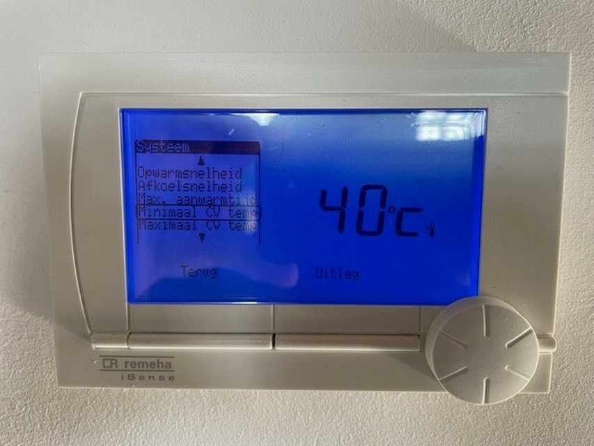

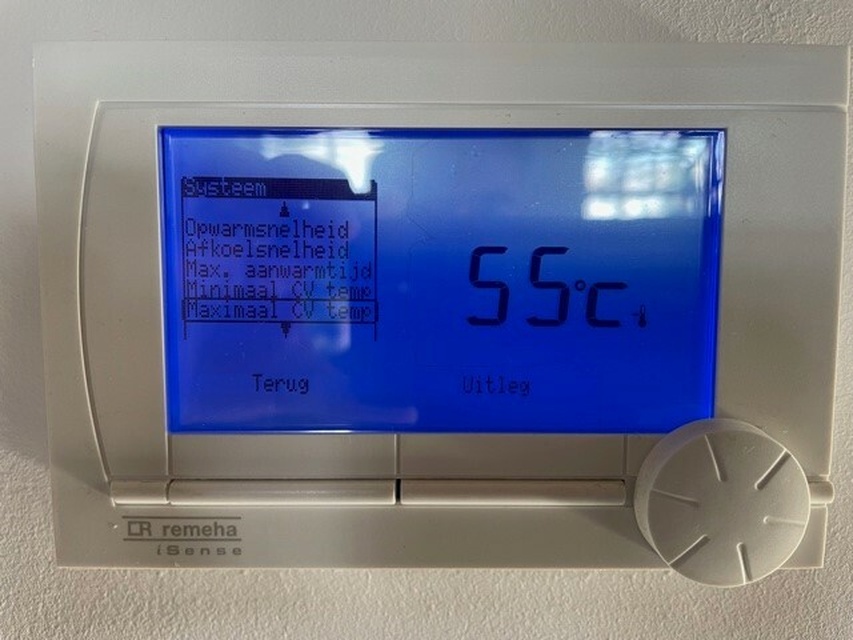

  • Franciesco
  • Laatst online: 19:54
Een vraag over de temperatuur van het CV water . Maar ik zal eerst even mijn situatie schetsen:
Remeha Calenta 40c combiketel
Remeha iSense thermostaat (hangt beneden in de keuken), geen zoneregeling
Beneden verdieping: volledig vloerverwarming (13 groepen)
Boven verdieping: badkamer met 1 groep vloerverwarming en designradiator en slaapkamers met normale radiatoren (die zelden open staan)
Verdeler vloerverwarming (foto genomen tijdens installatie, dus nog niet helemaal aangesloten):
Afbeeldingslocatie: https://tweakers.net/i/uZmJiJ1SgUV-FHLqte74n8_omo0=/800x/filters:strip_icc():strip_exif()/f/image/kX7w7SU1IjEmVDgPkWfNYpbZ.jpg?f=fotoalbum_large
De huidige max CV temperatuur die ik ingesteld heb is 55 graden.
Afbeeldingslocatie: https://tweakers.net/i/_g-VEFOwnZ6wLswSpAxNiPuBDWU=/full-fit-in/4920x3264/filters:max_bytes(3145728):no_upscale():strip_icc():fill(white):strip_exif()/f/image/UwzbZrrVP7JTGwJf79sVfS3z.jpg?f=user_large
Nadat de cv ketel aanspringt maakt hij wisselende aanvoertemperaturen die vaak veel lager liggen dan de max 55 graden die ik ingesteld heb. Op zich logisch (door het moduleren?) en ook geen probleem. Echter schakelt de pomp van mijn verdeler pas in vanaf 35 graden. Op het moment dat de ketel water van rond de 35 graden maakt, dan is het water bij de verdeler minder dan die 35 graden en schakelt de pomp niet in. Ik vermoed dat die lagere temp bij de verdeler komt doordat de afstand tussen de ketel en verdeler ca 12 meter is.
In de praktijk zie ik tijdens het stoken dat de verdeler wisselent open en dicht staat doordat die aanvoertemperatuur wisselt en dus ook regelmatig onder de 35 graden @verdeler zakt.
De vraag: is het slim om de minimale CV temperatuur op b.v. 40 graden te zetten (35 graden met wat marge) zodat als de ketel gaat draaien, de vloerverwarming ook altijd open gaat? Het doel is om gas te beparen, dus mocht mijn idee averechts gaan werken dan lijkt het me niet slim. Wat is jullie idee?
Afbeeldingslocatie: https://tweakers.net/i/rpQJofI0IiSvt1VuXtWlgNHr3MA=/full-fit-in/4920x3264/filters:max_bytes(3145728):no_upscale():strip_icc():fill(white):strip_exif()/f/image/KrjkAizd0UeKip7ymWPSYpp8.jpg?f=user_large
  • UtrechtOost75
  • Registratie: Oktober 2021
  • Laatst online: 04-11-2025
Is er iemand die CV tuning aanbiedt?
Ik heb een tussenwoning/benedenwoning. Net vloerverwarming aan laten leggen door Faber betonvloeren, Instellen moet je zelf organiseren. Ik heb het idee dat de meeste bedrijven niet echt aan tuning doen.
Ik woon in Utrecht en ben benieuwd.
  • Tommie12
  • Laatst online: 22:26
UtrechtOost75 schreef op dinsdag 12 oktober 2021 @ 16:23:
Wat wil je daar aan tunen?
Waterzijdig inregelen is overbodig, die kringen krijgen wel hun debiet.
Heb je een ketel die wat lager kan moduleren? Zit er een buitensensor op?
Dan kan je met de stooklijn toch wat spelen om de temperatuur binnen mooi op peil te krijgen.
Voor de rest, gewoon zorgen voor goede flow, dan krijg je zo veel mogelijk condensatie en dus het hoogste rendement.

  • Sanchaz12
  • Laatst online: 12-06 15:07
Hier een Remeha Tzerra Ace 28C die maar niet in de SWW eco-stand wil blijven. Ik heb onlangs de eco-stand ingeschakeld d.m.v. het wijzigen van instelling DP200 van 0 (klokprogramma) naar 2 (vorstbeveiliging/eco). Gasverbruik blijft daarmee op 0 als er geen warm water gevraagd wordt. Echter springt de ketel na de eerstvolgende douchebeurt gewoon weer terug naar het warmhouden van de ketel tussen de 50-60°C alsof deze instelling weer uit staat, maar DP200 staat gewoon nog op 2. Er hangt een simpele Honeywell Round Modulation thermostaat aan, deze lijkt mij hier geen effect op te mogen hebben. Na het opnieuw opstarten van de ketel wordt wél weer gehoor gegeven aan de eco-instelling, tot de volgende douchebeurt.
Im een ander topic over deze ketel zelf lees ik dat de (software)versie van de ketel van invloed kan zijn, maar voor zover ik kan zien heb ik de 'juiste' versie om de eco-stand te kunnen gebruiken. Bij het opstarten zie ik:
INIT
v01.01
LOAD
v01.01
Ook heb ik DP347 (SWW-modus als MK1 is aangesloten in combi) van 1(aan) op 0(uit) gezet, maar dit maakt geen verschil. Het installateurs menu heb ik nog niet naar gekeken, de ketel vraagt ook om een code als ik hier in wil.
Is dit een bekend probleem met de ketel of zie ik toch een instelling over het hoofd?

  • PentaClover
  • Registratie: September 2018
  • Laatst online: 28-08 10:30
Blihi schreef op woensdag 13 oktober 2021 @ 08:19:
Volgens mij gaan ze uit als Ta > Tset +3 (waarbij die 3 soms instelbaar is) en weer aan als Ta <Tset -3, maar pas nadat de instelbare anti-pedeltijd verstreken is.
In jouw geval zou het zomaar kunnen dat de ketel weer aan slaat als de Ta nog boven de Tset zit. Dan zou hij meteen weer uitvallen en de wachttijd in gaan. Het zou kunnen, dat zou ik dan een keer moeten testen.
Edit: Net even in mijn grafiekjes gekeken. De brander gaat pas weer aan als Ta < Tset en natuurlijk pas na de anti-pendeltijd (in mijn geval 4 minuten)
Ik heb gisterenavond nog wat dingetjes toegevoegd;
Warmte Capaciteit van het staal van de radiator, de opwarming gaat nu iets gedempt, en een minimum vermogen.
Als Ta > Setpoint+3oC gaat het vermogen naar 0.0 kW en de pomp blijft aan om flow te leveren, na 4 minuten gaat hij pas weer vermogen leveren.
Ik heb een nieuw filmpje gemaakt met meer frames per gesimuleerde tijd zodat je wat beter de details van gedrag kan zien, nu met een andere radiator, T22 120x60 cm, en een buiten temperatuur van -5C. Ik weet dat deze radiator bij lage Ta te weinig afgifte vermogen heeft, dat is namelijk wat nu in de kamer hangt die ik in de simulatie gebruik.
Ik laat eerst met een vaste Ta, geen minimum vermogen en 3 verschillende flows lopen, daarna dezelfde flows maar met een minimum vermogen van 0.5kW.
Je ziet dat bij de 2 laagste flows dat de anti pendel ingrijpt en dus ook het afgifte vermogen instort (vooral bij de laagste flow). Pas als het water dat uit de retour komt voldoende is afgekoeld zal een herstart zonder pendelen lukken totdat de Ta weer te hoog wordt.
Alleen bij de hoogste flow blijft de Ta onder de 35oC+3oC en wordt er niet gependeld.

Sanchaz12 schreef op woensdag 13 oktober 2021 @ 09:52:
INIT
v01.01
LOAD
v01.01
LOAD
v01.01
Dat is nog de oude versie van de printplaat voor zover ik begreep uit het topic dat je gelinkt had. Van wat ik las hebben we (same problem here) dus een nieuwe printplaat nodig, die moet Remeha komen plaatsen in opdracht van je monteur(direct via Remeha werkt niet).
  • Sanchaz12
Titus schreef op woensdag 13 oktober 2021 @ 13:41:
LOAD
v01.01
Ze hebben het er over dat 01.01 ook wel 1.1 genoemd wordt in het topic, waarmee het wel zou moeten werken, niet erg duidelijk dus...
Ook heb ik net gezien dat de thermostaat toch van invloed kan zijn, dus ik ga op zoek naar een Remeha qSense thermostaat waarop o.a. de eco-stand zelf ook in te stellen is. Ik denk dat een service afspraak maken voor het vervangen van een in principe werkend onderdeel niet goedkoop zal zijn, en zo'n thermostaat is voor rond de €20,- op MP te vinden. Als het daarmee ook blijft werken vind ik het prima :) .

Franciesco schreef op dinsdag 12 oktober 2021 @ 15:35:
Je kan idd met de minimale temperatuur spelen, maar is dat nodig? Als de pomp op de verdeler niet draait (kan die pompschakelaar eigenlijk niet wat lager), dan zal het warme water niet door de vloer gaan maar direct door de verdeler terug naar de CV; daar wordt weer warmte toegevoegd dus het zal snel opwarmen tot op het punt dat de pomp op de vloerverwarmingsverdeler inschakelt.

  • Franciesco
naftebakje schreef op vrijdag 15 oktober 2021 @ 15:12:
Dank voor je reactie!
De pompschakelaar is helaas niet in te stellen: 35 graden is zijn vaste waarde. Ik vraag me wel eens af waarom 35 graden en niet bv 30 graden, maar dat terzijde. De voeler heb ik gisteren wel op een iets andere plek gezet: hij zat op de thermostaatkraankoppeling en nu rechtstreeks op de buis. Dit zal misschien net iets schelen waardoor de pompschakelaar eerder inschakelt. Moet ik nog even bekijken.
Als de pomp van de vloerverwarming niet loopt, dan gaat het warme water wel richting de radiator op de badkamer, en zal daar dan dus ook warmte afgeven. Ik snap gewoon niet zo goed waarom de ketel zulke wisselende watertemperaturen maakt terwijl de ingestelde ruimtetemperatuur nog niet bereikt is.
