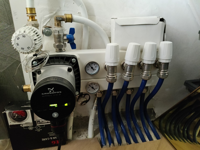

Beste leden.
Ik heb vorig jaar ook al eens een post gedaan, en toen redelijk wat geleerd en aangepast aan mijn CV, radiatoren en vloerverwarming. Nu ben ik opnieuw alles aan het bekijken (zeker nu met de huidige prijzen) en aan het kijken of ik toch niet hier en daar nog wat dingen kan tweaken. Zeker omdat ik toen ook al ben aangesproken door @leonbong dat mijn retourtemp (39 graden) nog steeds best hoog was.
Iemand enig idee wat ik nog kan doen om het verder in orde te krijgen? Ik beschik over een Valliant VHR 18-22C
Nog even belangrijke informatie. De twee andere radiatoren (badkamer en kleine kamer) staan standaard open en gaan gewoon mee zodra er beneden gestookt wordt. Eén van deze radiatoren heeft een thermostatische kraan, de andere is een oude kraan die enkel open of dicht kan en geen thermostaat heeft.
Alles onderstaand gemeten met een IR meter:
  • De aanvoertemp bij de CV is 70 graden.
  • De retourtemp bij de CV is 39 graden
  • Ik heb dus 2 radiatoren (klein) 1 in de badkamer en 1 op een klein kamertje, waarvan 1 een thermostaatkraan heeft
  • Beide radiatoren staan echt minimaal open (praktisch dicht) en staan op de eerste verdieping.
  • Op de begaande grond heb ik mijn vloerverwarming op CP1 staan (Grundfos)
  • De temp die op de vloerverwarming is ingesteld op 45 graden.
  • De temperatuur waarmee het aankomt bij de vloerverwarming is circa 60 graden
  • De retourtemp bij de vloerverwarming is circa 40 graden
Klopt het dat het nog verder geoptimaliseerd kan worden door de retourtemperatuur lager te krijgen? En zo ja hoe?
Note: Ik heb de aanvoertemperatuur als eens naar 60 graden gezet, maar het lijkt er dan op dat hij gaan pendelen (heel snel naar de 60 en zakt dan weer terug naar circa 34 graden)

Je zou eens moeten uitzoeken welke van die twee radiatoren de hoge retourtemperatuur veroorzaakt.
Je zou ze eens allebei kunnen dichtdraaien en dan kijken en daarna om de beurt open doen.
Dan kom je erachter welke veel te veel waterflow heeft.
En als de hoge retour echt door je vloerverwarming wordt veroorzaakt dan moet je inregelventiel in de aanvoer of afvoer van de vloerverwarming plaatsen om het goed te krijgen.
Of een inregelventiel bij je ketel.

30 graden verschil is niet zo weinig hoor.
Ik zou proberen de hele boel op lagere temp te krijgen door de debieten zo hoog mogelijk te krijgen. Zeker die vloerverwarming op 45 lijkt me hoog.

Kun jij een hele goede overzichts foto van je vloerverwarmings verdeler posten?
Ik krijg het idee dat je cv aanvoer en retour belachelijk dicht naast elkaar zitten op je verdeler.
Je retour verplaatsen naar het andere uiteinde van dezelfde verdeler is denk ik je oplossing.
Pompschakelaar heb je die en hoe aangesloten?
Had je ook thermografische foto's?

Bij deze een foto. Een Heat foto kan ik helaas niet maken (heen apparatuur voor).
Afbeeldingslocatie: https://tweakers.net/i/U83iO3mf2keYbLEcnHl8LC83NXg=/800x/filters:strip_icc():strip_exif()/f/image/tVh4Tvbwej5dBV8OBSr2JymD.jpg?f=fotoalbum_large
@Tommie12
Kun je iets meer uitleggen wat je bedoelt? En waarom is 45 te warm? Dit werd mij toen geadviseerd door de vloerverwarmingsboer.

Dat is duidelijker. Het zou kunnen dit ik fout zit en dat er binnenin de bovenste rechthoekige balk een schotje zit gelast die voorkomt dat aanvoer en retour een directe kortsluiting kunnen hebben.
Je zei ook dat je vloer verwarmings retour 39 graden was/is. Dat betekend eigenlijk dat je hele vloer zelfs boven de 39 zit en het in huis dus een sauna is. Ik denk dat je ergens verkeerd meet.
Wees je ook bewust dat tijdens het maken van temperatuur metingen de ketel moet branden en op het moment dat de ketel uitgaat, dat die waarden de beste zijn. Maar 1 minuut later en je hebt een compleet verkeerd beeld.

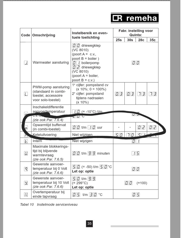

Wij hebben thuis een Remeha Quinta 28c hangen uit 2008. Sindskort heb ik een P1 meter en zie ik elke 2 uur de cv kort aan gaan.
Afbeeldingslocatie: https://tweakers.net/i/T6XQxI21NEhBVAJQOGpLnSdTTPk=/800x/filters:strip_icc():strip_exif()/f/image/jia56T1HP5FdBIs41Eh4Gk3N.jpg?f=fotoalbum_large
Nu denk ik dat het de boiler (buffervat) is die warm wordt gehouden. In de handleiding zie ik een optie dat je deze kunt aanpassen van 0 naar 10.
Wat gebeurt er als ik deze instelling aanpas van 2 naar 0? Of kan ik deze beter op 10 zetten?
Afbeeldingslocatie: https://tweakers.net/i/qw-2fVTGzXs7gcM_yePt9kXjOXA=/x800/filters:strip_icc():strip_exif()/f/image/kyaEvSaX0HQdBfRy21N7KC4X.jpg?f=fotoalbum_large
I intend to live forever. So far, so good.

IkWilbert schreef op zaterdag 16 oktober 2021 @ 21:42:
Ben ik ook wel heel benieuwd naar! Heb dezelfde ketel, en dit "comfort" kost ~0,3 m³ gas per etmaal, en elektra rond de kWh. Tikt toch wel aan over een jaar. Mijn verwachting was echter dat je straks eerst je boiler moet leegtappen voor je warm water hebt, maar dat durf ik niet te zeggen.
Dus: probeer het uit en post je bevinding :)

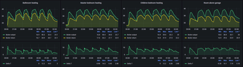

Nu het weer wat kouder begint te worden nu eindelijk eens een wat langere verwarmingsrun gehad gisteravond (terugkomend na een weekend weg).
Huis:
- Beneden circa 50m2 vloerverwarming. Wordt op dit moment niet gebruikt want wordt verwarmd met L/L warmtepomp
- Boven circa 45m2 verwarmd met radiatoren (1 hobbykamer die niet mee doet op het moment)
- 1 kamer (room above garage) heeft 7 12mm fans onder de radiator hangen
- Open trap, dus warmte van de airco 'lekt' naar boven
Ketel:
- Immergas Victrix 20X (minimaal vermogen 3kW)
- Aanvoer temperatuur op basis van buitentemperatuur (gisteren met een graad of 8 buitentemperatuur was de aanvoertemp 42/43 graden)
- Aan/uit thermostaat
Dit is het plaatje van gisteren waarbij de bovenverdieping wordt opgewarmd van 18.5 naar 20 graden:
Afbeeldingslocatie: https://tweakers.net/i/ugtY7JtRntfRAvM7P437WliOtmM=/800x/filters:strip_exif()/f/image/ddH1VJIpn7B2KtWoResJlEDt.png?f=fotoalbum_large
Volgens mij wel een netjes plaatje.
Wat mij opvalt en nog punten waar ik nog naar wil kijken zijn de:
- Badkamerradiator een lagere delta T (designradiator)
- Room above garage juist een hogere delta T door de fans
- Pompsnelheid. Deze staat redelijk laag, en ook zeker geen geruis te horen. Wil proberen deze nog wat verder op te schroeven om te kijken wat dit doet met de afgifte en opwarmsnelheid van de kamers
En dan nog het puntje van de thermostaat. Brengt een modulerende thermostaat hier nog iets ivm het aan/uit gedrag van aansturing, of valt hier niet veel te halen?

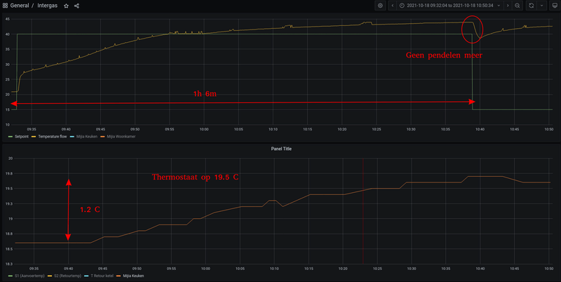

Wat voor aan/uit thermostaat is dat, heeft deze TPI?
Nu zie ik geen weergave van de ruimtetemperatuur maar varieert deze sterk?
[ Voor 42% gewijzigd door leonbong op 18-10-2021 08:38 ]
  • Kire88
  • Registratie: Februari 2018
  • Laatst online: 12-10 23:06
leonbong schreef op maandag 18 oktober 2021 @ 08:37:
Ik stook 24/7, dus de temperatuur varieert niet sterk.
Met deze buitentemperaturen slaat de ketel een 3 tot 5 keer per dag aan.
De thermostaat is een DeltaDore Tybox 137. Het is me eerlijk gezegd niet helemaal duidelijk of deze TPI heeft.
Ik heb setting 2-08 op 60 minuten gezet zodat de ketel niet voor een hele korte tijd wordt aangestuurd.

  • medu80
  • Laatst online: 22:45
Nee, ik had ooit diezelfde ketel maar dan wat ouder. Ik meende dat 0 betekent altijd warm houden. Ik had deze zelf op maximale tijd staan of toch op 0?? Tevens heeft een Quinta geen boiler, maar een buffervat. Het duurt inderdaad een paar tellen langer voordat je warmwater hebt. Maar zo heel lang is dit niet. Probeer eens de 0 uit, het kan best zijn dat dit uit betekent.
Mijn geheugen laat me niet in de steek. Het is inderdaad een cv-zijdig buffervat dat een platenwisselaar warm houd zodat je sneller warmwater hebt.

Kire88 schreef op maandag 18 oktober 2021 @ 08:55:
Ik vind 60min wel erg lang voor een CV-ketel, een minimale aan tijd van min. of 5 is vaak wel zat voor radiatoren.
Nu heb je wel laag minimaal vermogen (3kW) waardoor dit wel aardig werkt, denk ik.

leonbong schreef op maandag 18 oktober 2021 @ 11:17:
Mijn ervaring is dat de thermostaat deze periode pakt om te bepalen hoelang er gestookt moet worden.
Dus als de thermostaat aangeeft dat er 25% van de tijd gestookt moet worden (op basis van het temperatuurverschil) dat dit dus 15 minuten is. Als deze setting op 15 minuten staat blijft daar nog maar 4 minuten van over, wat dus heel erg vaak aan/uit is en het systeem nauwelijks de tijd krijgt om uberhaupt warm te worden.
Als ik inzoom op het plaatje wat ik eerder poste:
Afbeeldingslocatie: https://tweakers.net/i/U6SE9Zcam3QlZjtkB9UmY0Pc_9s=/full-fit-in/4000x4000/filters:no_upscale():fill(white):strip_exif()/f/image/tGUD3cHixBj5Sk5NTaQJLymi.png?f=user_large
De eerste stookcycles hierboven is grofweg 30 minuten, de tweede 25 minuten, de derde 15 minuten. De ruimte komt dus steeds dichterbij de targettemperatuur.

  • Blihi
  • Registratie: Juni 2018
  • Laatst online: 20:38
Ik heb dat interval hier ook op 60 minuten staan. Ieder uur gaat de ketel dan eventjes aan. Als ik alleen de woonkamer verwarm, dan gebeurt dat alleen 's nachts, maar de badkamer wil ook overdag warmte.

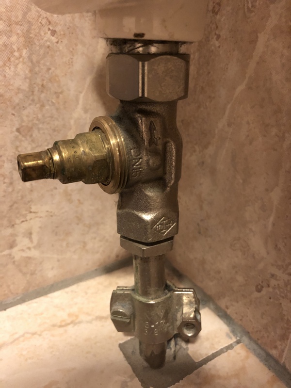

  • Toekejoeke
  • Laatst online: 19:14
leonbong schreef op maandag 18 oktober 2021 @ 17:16:
Badkamer radiator zijn bijna “standaard” te veel flow.
Die dingen hebben vaak heel weinig afgiftevermogen maar wel een enorme flow en staan vaak permanent open.
Dus ja daar zou ik wel wat aan doen.
Maar is het verkeerd om aangesloten zijn desastreus? Radiator wordt zowel onder als boven warm maar de knop zit nu op de retour. Dus mijn vraag maakt het wat uit of die bij de aanvoer of retour “geknepen” wordt?
Verder is het namelijk knap lastig om er iets aan te doen. Komen 2 leidingen onder de radiator uit de vloer, de linker welke dus retour is is aardig kort omdat daar thermostaatknop tussen zit en de rechter welke dus de aanvoer is is wel redelijk van lengte. En iets van een verdeler heb ik niet kunnen vinden.. wordt er eigenlijk wel een beetje triest en moe van dat een woning zo opgeleverd kan worden, beunhazerij
  • leonbong
  • Laatst online: 21:59
Maak eens een foto van de kraan zonder de knop erop.
  • Toekejoeke
leonbong schreef op maandag 18 oktober 2021 @ 18:20:
Voor de goede orde deze zit dus op de retour..
Afbeeldingslocatie: https://tweakers.net/i/-zoK9NJtYjgBjaK0lyqiw7dGXlY=/x800/filters:strip_icc():strip_exif()/f/image/h0cLk2BkYR0w5p0ic3iuQOHe.jpg?f=fotoalbum_large
  • Blihi
dunklefaser schreef op maandag 18 oktober 2021 @ 16:28:
Ben je zeker dat de vet aangegeven zin voor de Nefit-ketel klopt?
Als ik me niet vergis is het precies omgedraaid, lagere flow -> lagere gemiddelde afgiftetemperatuur van een radiator/convector -> minder afgifte vermogen.
Shit. Aangepast, want je hebt helemaal gelijk. Het is andersom.
  • Blihi
Tommie12 schreef op maandag 18 oktober 2021 @ 17:14:
Nee, niet akkoord.
Jij gaat uit van een vaste vertrektemperatuur. Je moet uitgaan ven een brandervermogen.
Dat brandervermogen wil je zo snel mogelijk in je radiatoren.
Hogere snelheid door je brander is lagere temperatuur omdat je radiatoren over de volle oppervlakte een gelijkaardige temperatuur hebben.
Nee. Hogere snelheid is hogere retourtemperatuur en dus hogere rookgastemperatuur. De rookgassen koelen af tot de temperatuur van de retour.
Dat gaat er wel van uit dat je het vermogen kwijt kunt, dus bij een lagere flow moet er wel voldoende delta-T over blijven.
Denk maar even in extremen: Bij oneindige flow is de delta-T nagenoeg 0. De rookgassen kunnen nooit verder terug koelen dan Tretour, dus die worden warmer dan wanneer er extreem lage flow is bij maximale delta-T (dat wil zeggen, delta-T = Taanvoer - kamertemperatuur).
  • leonbong
Toekejoeke schreef op maandag 18 oktober 2021 @ 18:24:
Ik gok dat dat een heimeier is. Daar kan je een voorinstelbaar thermostatisch binnenwerk voor krijgen voor omgekeerde stroming (art nr 3502-24.300. vanuit gaande dat die kraan ergens tussen 1994 en 2011 is gemaakt)
Of het is een overtrop en die verkopen dat ook.

  • Toekejoeke
leonbong schreef op maandag 18 oktober 2021 @ 19:02:
Woning dateert van 2002, rest van radiatoren is wel voorzien van heimeier binnenwerk. Zou ik dat bij deze nog ergens aan kunnen herkennen? Dat binnenwerk is specifiek voor mijn probleem ontwikkeld? Dat de kraan op de retour is aangesloten ipv op de aanvoer?
  • leonbong
Nou dan weet ik het zeker dat dit heimeier kraan.
Die kan je voorzien van voorinstelbare thermostatisch binnenwerk eventueel voor omgekeerde stromingszin.
Daarna kan je hem prima inregelen, zonder dat het geluidshinder oplevert. Als je een normaal themostatisch binnenwerk inregelt gaat nog wel eens rammelen als het water er andersom doorheen gaat.
Ik zou altijd vervangen alleen al omdat de huidige niet knap voorinstelbaar waardoor je flow door je badkamer radiator eigenlijk altijd te hoog is.
Nu heb je gewoon een kraan die zijn niet echt gevoelig voor een richting, ik vind het wel slordig.
