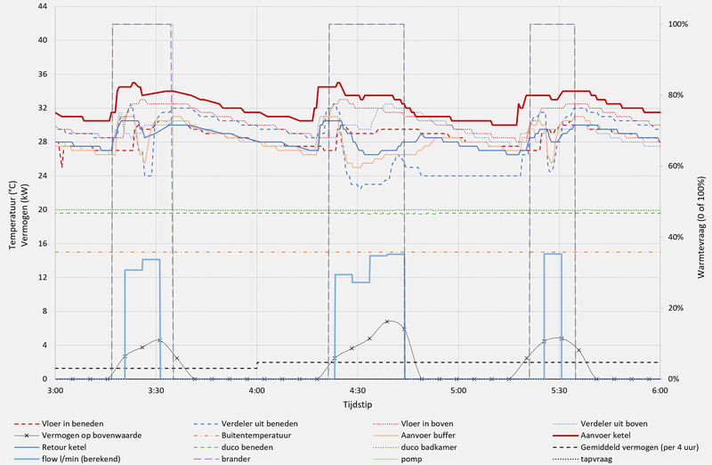

Wat vond je van m'n laatste plaatje van gisteren?
Netjes, je ziet nog steeds dat de Ta oploopt boven Tset, dus je hebt nog steeds minder afgiftevermogen dan opgewekt vermogen. Uiteindelijk zal je ketel gaan pendelen, maar je vangt dat nu op doordat je voortijdig de warmtevraag afkapt.Wolfram55 schreef op dinsdag 19 oktober 2021 @ 09:49:

Door de hogere flow heb je meer afgiftevermogen gecreëerd (de gemiddelde temperatuur van de radiatoren is opgelopen, dus geven ze meer warmte af). De woning zal wel sneller opwarmen (en dus schakelt de ketel iets eerder uit).
Of je er iets mee wint hangt ervan af hoe lang het duurt voordat er opnieuw een stooksessie begint. Deze begint al met een hogere retourtemperatuur, dus zal Ta ook weer sneller boven Tset komen. Maar met zulke lange sessies zou ik me daar geen zorgen over maken.
Ter vergelijking: Door de beroerde afstelling van mijn ketel en installatie had ik het eerste jaar bijna 50,000 (ja echt 50 duizend) branderstarts over 209 branduren. Dat is dus een gemiddelde stooksessie van 15 seconde
Overigens heb ik dat probleem als het goed is nu niet meer, maar ik kan nu even de ketel niet uitlezen, dus weet het aantal branderstarts niet.

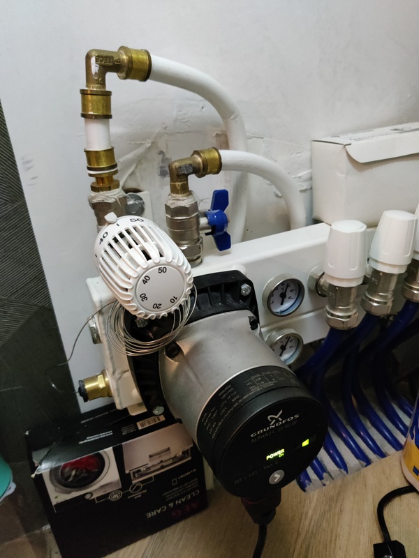

@Leatherneck1665
Als je mengverdelers zou ik de ketel op max 60 a 65 zetten, gaat bij vloerverwarming heel goed.
Ps wel even de nog aanwezige radiatoren inregelen/afstellen.

@Leatherneck1665

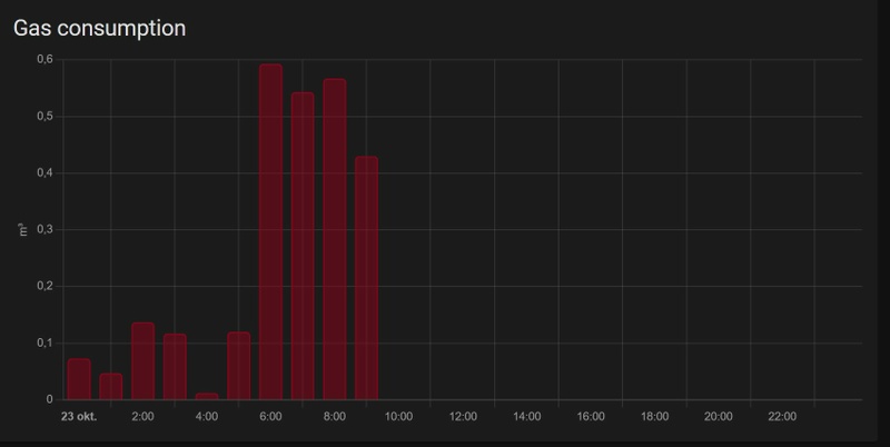

Maar nu stook ik 12 uur op 19 graden en 12 uur op 21 graden. Is dat niet gunstiger voor het verbruik en hangt dat nog af van de ingestelde Ta? Krijg ik dan niet dat mijn CV gaat pendelen?leonbong schreef op dinsdag 19 oktober 2021 @ 22:19:

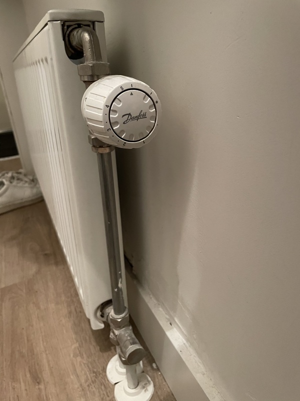

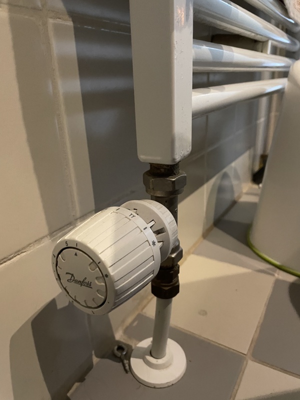

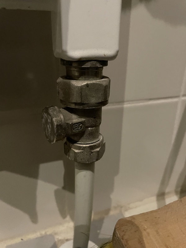

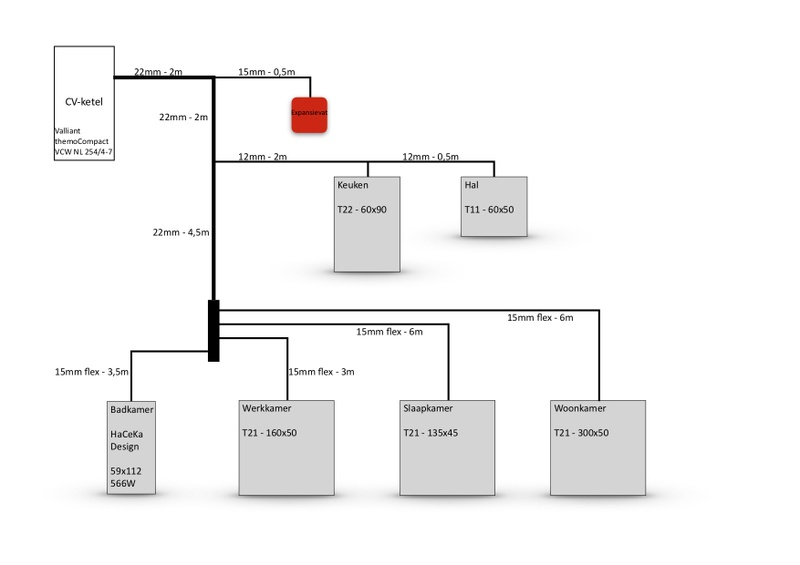

Om mijn cv-installatie goed in te regelen wil ik alle radiatoren voorzien van de welbekende Heimeier Eclipse afsluiters, maar voor 2 radiatoren weet ik alleen niet zo goed hoe ik dat moet gaan doen. Deze radiatoren zijn namelijk zogenaamde ventielcompactradiatoren, waarbij de thermostaatkraan direct op de radiator zit.
Nu heb ik wel kunnen vinden dat beide radiatoren (Thermrad Super-8 compact en een Vasco flatline) waarschijnlijk een Heimeier insert type 4382-00.300 moet hebben, maar die lijkt echt nergens te koop te zijn.
Heeft iemand ervaring met het plaatsen van AFC inserts in deze typen radiatoren?

In theorie zeker.Leatherneck1665 schreef op dinsdag 19 oktober 2021 @ 22:45:
Maar dan is de onderliggende boodschap dat het toch zuiniger zal zijn indien ik maar de helft van de tijd stook?
Het warmteverlies dat je met stoken moet compenseren is recht evenredig met het temperatuursverschil tussen binnen en buiten.
De besparing wordt klein als je elke morgen een uur of 2 moet stoken met temperaturen van 80 graden omdat je dan geen condensatie hebt. Dat moet afgezet worden tegenover het extra verlies.

Misschien zitten ze er al in?Ethnocentrix schreef op dinsdag 19 oktober 2021 @ 23:10:
Er zitten standaard helaas geen AFC ventielen in maar "gewone" voorinstelbare.

Voor wie het leuk vindt, bij dezen een grafiekje van afgelopen nacht van 3:00 tot 6:00
/f/image/Qaqtisrm5EnVsaTTdzHABJ2V.png?f=fotoalbum_large)
Temperatuur in de woonkamer blijft prachtig vlak (nu was het natuurlijk ook niet heel koud buiten). De periodetijd van de zoneverdelers is 1 uur, dus je ziet drie periodes met steeds warmtevraag gedurende +/- 20 minuten. Het begint steeds met warmtevraag in de badkamer, dan de woonkamer en daarna de hal nog. De flow is berekend aan de hand van de gemiddelde delta-T en het gasverbruik.

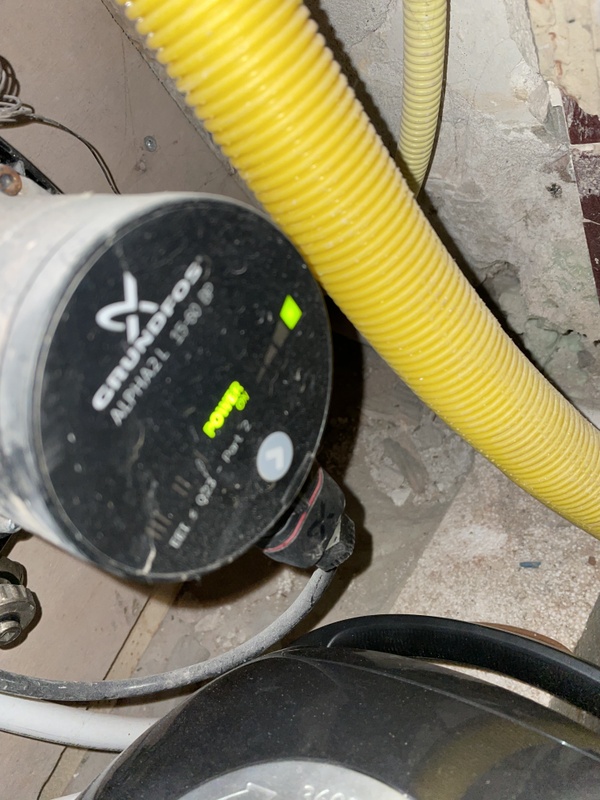

Ik heb de volgende pomp voor mijn vloerverwarming https://www.robotclimate....oad/file/105/product/437/
Ik vraag mij af welke instelling het beste is? Iemand enig idee?
Als je geen zone regeling hebt contante verschildruk.
En afhankelijk van de lengte en aantal groepen laag/middel of hoog.

Niet te laag, laat het water maar vlot stromen.turkeyhakan schreef op woensdag 20 oktober 2021 @ 13:30:
Wat houdt zone regeling precies in?leonbong schreef op woensdag 20 oktober 2021 @ 13:32:
Ik heb nu constante druk met 2 streepjes (de middelste).Tommie12 schreef op woensdag 20 oktober 2021 @ 13:36:
Dan je ruimtes onafhankelijk kan regelen op temperatuur.
Maar dat heb je dus niet.
Wat betekenen 2 streepjes, is dat in cubic inch per second, of cubic mile per year?turkeyhakan schreef op woensdag 20 oktober 2021 @ 13:38:
Niet op temperatuur, wel kan ik de watertoevoer lager zetten per groep.leonbong schreef op woensdag 20 oktober 2021 @ 13:44:

Geen idee, in de link hierboven staatTommie12 schreef op woensdag 20 oktober 2021 @ 13:45:
Stand I = 2 meter (20kPa);
Stand II = 3 meter (30 kPa) advies stand bij groepslengte tot 90 meter individueel;
Stand III= 4,5 meter (45 kPa) advies stand bij groepslengte tot 120 meter individueel.
Dat is dus een druk, geen debiet.turkeyhakan schreef op woensdag 20 oktober 2021 @ 13:46:
Zal wel OK zijn.
Dus constante druk + stand 2 is een prima instelling voor 6 groepen? Zou je een pompschakelaar aanbevelen?Tommie12 schreef op woensdag 20 oktober 2021 @ 13:49:
Zal wel OK zijn.
Stand lijkt prima.turkeyhakan schreef op woensdag 20 oktober 2021 @ 13:51:
Wat wil je bereiken met die pompschakelaar?
Altijd een pompschakelaar doen, waarom zou de pomp moeten draaien als er geen warmte is om te transporteren?turkeyhakan schreef op woensdag 20 oktober 2021 @ 13:51:
In de zomer laat de pompschakelaar alsnog de vloerverwarmingspomp 1x per dag even paar minuten draaien om eventuele blokkades te voorkomen, ideaal ding dus. PS. Zoek er wel eentje waar je zelf de activeringstemperatuur kan instellen. Volgens mij las ik in dit topic iemand die nu met lage temperaturen verwarmt en dat zo laag is dat de pompschakelaar niet inschakelt. De Amframatic lees ik vaak als tip en voldoet voor velen aan de verwachtingen (gebruik hem zelf ook) .

De pomp is een Grundfos Alpha 2. Dus geen oudje.
Bij mijn beste weten adviseert men stand 2 of Cp ook stand 2.Highfive95 schreef op woensdag 20 oktober 2021 @ 14:30:
@Seafarer
Die heeft een zomerregeling ingebouwd. En verbruikt zo weinig dat de terugverdientijd van een pompschakelaar erg lang gaat worden.Highfive95 schreef op woensdag 20 oktober 2021 @ 14:30:
@Seafarer
Niet alle modellen van de ALPHA2 hebben de handmatige zomerstand, pas vanaf model C dus. YMMVSimple mind schreef op woensdag 20 oktober 2021 @ 18:54:

Ik heb een Grundfos Alpha 2L pomp op de stand CP2 staat. Omschrijving: (fabrieksinstelling) Hoogste constante druk curve (alternatief) met 6 groepen.

Plaats anders eens foto's van:
Je vloerverwarming verdeler
Badkamer radiator thermostaatkranen
Overige radiator thermostaatkranen
Eventuele bypass
Eventuele bypass

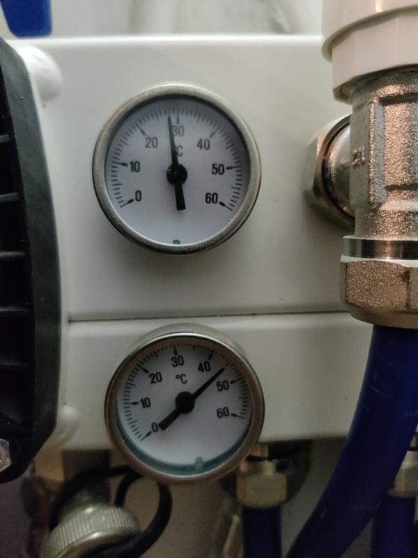

Ik ben alles nog even aan het nakijken en om te beginnen de meters die op mijn vloerverwarming zitten.
Deze geven een temp aan van circa 30 graden en 45 graden als ik aan het stoken ben. (die 45 graden staat ook op de thermostaatknop ingesteld van de vloerverwarming) Ik heb overigens de verwarming in de badkamer even uitgezet, want zelfs met echt minimaal open zetten (echt 2mm open draaien) wordt de hele verwarming gloeiend heet en krijg ik best snel een warme retour op mijn CV.
:strip_exif()/f/image/KlEGh1ZrDBNr5JoMxggfcMVa.jpg?f=fotoalbum_large)
Leidingen gemeten met IR thermometer
De linkerleiding (wit) in de onderstaande foto wordt circa 50 graden
En de rechterleiding (wit met blauwe kraan) wordt circa 39 graden
:strip_exif()/f/image/hH5YIl0EptWyXzmHNR51pAWF.jpg?f=fotoalbum_large)
Ik heb hem even laten stoken en de CV schiet redelijk snel naar de 55 graden, daar blijft hij een aardige tijd op hangen, en gaat vanuit daar heel langzaam omhoog. Ik heb hem 12 minuten laten gaan en toen maar gestopt met stoken, want geen idee wanneer het goed is dat hij uit hoort te slaan.
Ik weet niet of je hier wat wijzer uit wordt. Ik vind het tot op heden nog redelijk lastig waar ik nu moet beginnen.

Zo dat is heet vloerwater voor deze periode van het jaar. Is het niet bloedheet in huis?Wachten... schreef op donderdag 21 oktober 2021 @ 22:14:
Ik zou nog even reageren op jouw eerder reacties.

@Wachten... ik zou nog even wachten.Wachten... schreef op donderdag 21 oktober 2021 @ 22:14:

Wat ik zeg is zet de thermostaatknop van vloer maar op 30 graden en als je het koud krijgt in de winter dan draai je hem naar 40/45.Wachten... schreef op vrijdag 22 oktober 2021 @ 16:25:
Maar dan snap ik het denk ik nog niet helemaal. Want zoals je het nu zegt heeft afstellen met dit weer geen zin, of begrijp ik je dan verkeerd?
Het koelt nu namelijk s`nachts soms genoeg af dat de thermostaat onder de 18 graden komt (onze temperatuur ingesteld voor de nacht) en dan de CV aanslaat, kortom hij is nu heel soms al aan het stoken s`nachts en wil dus graag nu al alles goed afstellen.
Maar zoals gezegd, misschien begrijp ik je compleet verkeerd. Ik zou graag nu al alles goed in willen stellen voor als de CV s`nachts aanslaat en misschien onnodig veel aan het verbruiken is.
45 graden de vloer in is vrij warm. Het ligt een beetje aan het type vloer of dat te warm is of niet.
Nu krijg je 45/30 tijdens het stoken van de ketel, dat is waarschijnlijk maar een korte periode en gedurende die periode worden je radiatoren niet warm genoeg. Als je nu naar 35/xx zou gaan, door de knop op de verdeler eens op 35 te zetten in plaats van 45. Dan moet de vloer langer opgewarmd worden (dus langere stookperiode), maar deze blijft gemiddeld even warm. Je radiatoren krijgen dan ook meer tijd om warm te worden.
Dus, ik zou je verdeler eens op 35 zetten en kijken wat er gebeurt. En dan gewoon een tijd lang wachten.....
edit: Wat @leonbong zegt dus...

Qua gasverbruik kan ik nog geen verschil zien. Deze week heb ik ook een Intergas Gateway geïnstalleerd waarmee ik in Home Assistant het gedrag van de ketel kan zien en loggen.
:strip_exif()/f/image/YzFwhOciBbfryLuAaal3l4jc.jpg?f=fotoalbum_large)

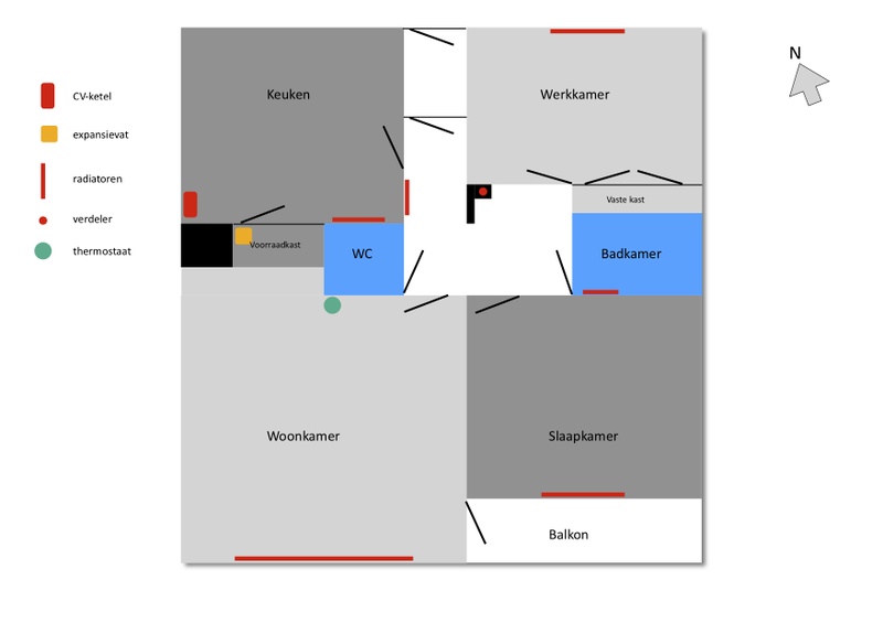

De situatie:
Appartement van 90m2 in een galerijflat (2e verd). Galerijzijde met keuken en werkkamer op NNO, en de andere kant met de woonkamer en slaapkamer op ZZW. De zuidzijde heeft over de hele breedte ramen van 1,80m hoog. Dus zowel de slaapkamer en de woonkamer hebben samen zo'n 12,6m2 glas. De ramen in de werkkamer zijn zo'n 2,5m2. De hele flat is nog niet gemoderniseerd. Wel zit overal dubbel glas in, behalve de bovenlichten in elke kamer. Isolatie heb ik geen idee van, maar ik gok dat de spouw leeg is (bouwjaar 1963). Actieve ventilatie is nergens aanwezig. De afzuigkap blaast wel naar buiten. In de slaapkamer hebben we altijd het bovenlicht open, alleen als de wind er dusdanig op staat dat het lawaai oplevert zal die dicht gaan. De andere kamers zullen ook zo veel mogelijk de raampjes open hebben staan.
:strip_exif()/f/image/yPF3tVG6TZXqM7UIoOTGI7JP.jpg?f=fotoalbum_large)
Installatie:
Valliant thermoCOMPACT VCW 26kW (geïnstalleerd in 2016)
Honeywell Round aan/uit
Sivap 4 groeps RVS-verdeler met ontluchter in de gang
Verschillende vermogens radiator waarvan de woon-, slaap- en werkkamer voorzien zijn van een onderblok.
Vanaf de verdeler gaan de leidingen met flex door de vloer naar de radiatoren.
Geen enkele radiatorknop is thermostatisch.
:strip_exif()/f/image/S3rVUXhk1rRGnkLs1uw6JeWZ.jpg?f=fotoalbum_large)
Mijn idee (als elektro-opgeleid-persoon): dit is er ooit snel in gehobbied voor de laagste prijs. Het is een bende...
Warm water:
Duurt een uur! De kraan in de keuken vol open zorgt voor een stroom van 5L/min (diagnostics v/d ketel), en het duurt voor die ca. 5m leiding (PeX 16x2) ongeveer 30 á 40 seconden voordat het warm word. De douche lijkt sneller te gaan ondanks de waterbesparende douchekop (resulterend in een debiet van 2L/min, ketel pendelt hierop).
Wensen:
Woonkamer op 20 graden, slaapkamer op 15 á 16 graden, werkkamer 21 graden in verband met thuiswerken op ma, wo en vrijdag. De badkamer ook op 21 graden. Er is een ventilatiekanaal dat gedeeld word door alle 6 verdiepingen, maar zonder actieve afzuiging. Dus de handdoeken drogen voor geen meter.Met een beetje warmte hopen we dat dat gaat schelen.
Uitdagingen:
De thermostaat hangt in de woonkamer op zuid dus na 11 uur schijnt de zon vol op de ramen en loopt nu in oktober de temperatuur op naar 24 graden. In de werkkamer op noord gaat de hele boel ook uit. Werkt niet lekker achter een PC.
Ik wil zelf de boel zo efficient mogelijk inregelen, wetende dat er zeker energie weggegooid moet worden omdat de vraag ruim onder de minimale capaciteit van de ketel zit. Ik heb toegang tot een warmtebeeldcamera, en de ketel heeft een ruime informatievoorziening op het display.
Zou iemand mij tips kunnen geven over het instellen van de aanvoertemperatuur, en het slim knijpen van de radiatoren. Heeft het zin om de ketel om te zetten naar regelen op retourtemperatuur? Wellicht toch de radiator in de hal gebruiken als bypass?
Het warme water kan ik denk ik niet veel aan veranderen. Ik heb de temperatuur ingesteld op 55 graden. Als ik dat hoger doe zal er door de mengkraan meer koud bijgemengd worden en de 7l/min douchekop zorgt er voor dat de flow door de ketel nóg lager word. Gaat me niets brengen. Ik ben bang dat er ergens in de leiding naar de keuken een weerstand zit die de flow remt waardoor het een eeuw duurt. Ik kan nu in de winter als de CV toch werkt de standby-verwarming aanzetten zodat de warmtewisselaar in ieder geval warm blijft.

Als eerste: hardware upgrades horen niet tot de mogelijkheden. We zitten nu tijdelijk in een huurhuis van een huisjesmelker. Maar ik moest vanwege een nieuwe baan in een maand een ander huis hebben aan de andere kant van het land als waar we toen woonden. Ik ga hier zo min mogelijk geld aan uitgeven. Ik wil zo snel mogelijk weg, maar ik zie dat sowieso niet voor het eind van de winter gebeuren.
De situatie:
Installatie:

Klinkt als een hele opgave. Ik geef je mijn opinie, zonder te pretenderen dat ik hier echt kaas van gegeten heb. Volgens mij beschrijf je vier problemen/knelpunten:
1. onder normale omstandigheden overal goede temperatuur halen
2. oplossing voor de thermostaat in de zonnige woonkamer
3. beetje vlot war water in de keuken
4. Flow douche te laag waardoor risico op pendelen.
Ad 1.: hier begin je met dT te meten op de radiatoren. Dan de flow per radiator bijstellen zodat goede warmte afgifte ontstaat. Je hebt dan wel voetventielen nodig, anders ben je veroordeeld tot de radiatorknop, maar dan kun je dus geen temperatuur meer regelen. En om specifiek temperatuur te regelen, zul je toch aan de thermostatisch knop moeten.
Ad 2.: Tja, zonder hardwareaanpassingen doe je hier volgens mij niets aan.
Ad 3: De ketel heeft misschien een comfort-stand? Daarmee blijft de warmtewisselaar warm. Is niet gas-efficient, maar je zou sneller warm water kunnen hebben. En anders een elektrische boiler installeren. Maar ja, dat is weer hardware (mee te nemen bij verhuizing, maar toch)
Ad 4: 55 graden is eigenlijk te laag om legionella tegen te gaan. Minimum is 60 graden daarvoor. Maar ik snap dat pendelen niet echt comfortabel is. Dus minder besparende douche kop. Heb je ergens kunnen vinden wat de minimumvraag moet zijn?
Zonder ingrijpende maatregelen denk ik niet dat je 1,2,3, van de knelpunten af bent. Ik ben benieuwd of iemand nog slimme ideeën heeft.
1: zover ik weet hebben de radiatoren met onderblok een ventiel ingebouwd. De pomp staat nu op automatisch die zou ik intuïtief op zo laag mogelijk (53%) zetten. En zoals je zegt; dat er eigenlijk thermostaatknoppen nodig zijn snap ik helemaal. De temperaturen die ik noemde waren vooral indicatief.DaKo2019 schreef op zondag 24 oktober 2021 @ 20:14:
2: Ik hoop hier op een slimme hack van iemand die ongeveer dezelfde situatie heeft (kan me niet voorstellen dat ik de enige ben)
3: die comfort-stand houd ik in de gaten. Ik heb vrijdag de verwarming aangezet en wil eigenlijk een maand monitoren wat het verbruik doet. Dan de maand daarna met de comfort-stand aanzetten, en dat ook een maand bijhouden (gewoon analoog, met pen en papier).
4: in de gegevens staat de minimale flow niet expliciet genoemd. Maar bij een dT van 45K (van 10 naar 55 graden) staat een nominale flow van 8,3l/min.

Waarom die pomp zo laag? Zijn je radiatoren goed warm van boven tot onder?LemonC200 schreef op zondag 24 oktober 2021 @ 13:47:
Helaas niet. De foutmelding die verschijnt is verschil tussen aanvoer en retour te groot. Na de (45 sec) 13.7kw gaat de ketel terug naar 7 kw, maar dat moment wordt dus vaak niet gehaald. Vermoedelijk vanwege onvoldoende flow.
75/55 omdat anders de ketel sowieso afslaat vanwege een overschrijding van de max tempratuur.
Pomp percentage is 30% het laagst instelbare en meer dan genoeg met 5 radiatioren.
Ketel betreft overigens een Nefit Trendline I CW4
Anders kan je beter gaan naar hogere pomp percentages en lagere keteltemperatuur.
Jij hebt duidelijk veel te weinig flow over je systeem, waardoor de ketel uitschakelt.LemonC200 schreef op zondag 24 oktober 2021 @ 13:47:

Het posten van je gasverbruik voegt weinig toe. Laat dit dan ook achterwege als dit het enige is wat je post. Het wordt dan al gauw een opsom-topic en laat de écht interessante berichten ondersneeuwen. Voor het vergelijken van je verbruik is er een apart topic: Wat is jouw actuele energieverbruik?
