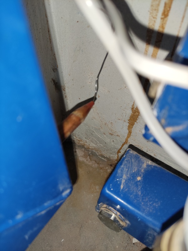

Dat bewegen gaat maar heel langzaam en is ook maar 2 mm beweging. Ik zou voor de zekerheid je foto's meenemen naar Warmteservice en ik zou van het ventiel/kraan aan beide zijden even een foto maken meestal staat daar de merknaam of teken op en daar kunnen hun wat mee.
Overigens lijkt mij dat die witte ring een adaptor ring is. Zat het wel goed gemonteerd?
Alleen maar schuiven is niet voldoende. De knop moet ook vast zitten met de klem ring.
Blihi schreef op donderdag 7 oktober 2021 @ 10:06:
Als je de voeler in een bak water stopt moet dat grijze pinnetje in het midden naar buiten komen. De sensor zit aan de andere kant van het buisje met was. Let er dus op dat je dat niet doorknipt. Dat is geen 'kabeltje'...
Ja, die schroef moet in de ring vallen zodat die knop niet kan bewegen.
Ik heb de witte ring omgedraaid en als ik de knop nu dichtdraai dan knijpt hij wel. Maar zet ik hem bijvoorbeeld op 30 graden dan zie ik gelijk de aanvoertemperatuur omhoogschieten naar boven de 40.

psp30882 schreef op donderdag 7 oktober 2021 @ 13:04:
Thermobulb goed vast gezet zodat hij goed kan meten en voelen aan de toevoer pijp de vloer in?
Als het water 20 graden is en jij zet hem op 30 dan komt er een sloot heet water bij. En dat duurt even voor hij stabiliseert.
Maar als je hem nu dicht draait en dan een klein beetje opent en 5 min. wacht en dan weer een beetje opent en 5 min. wacht. (je kan met je hand ook direct boven de thermostaat voelen of er heet cv water aan komt)
Je zal dan toch moeten zien dat de aanvoer rustig oploopt in temperatuur.
Ervan uitgaande dat de pomp draait, want die moet direct het koude retour water met het hete cv water mengen.
Er mag ook geen scherpe knik in dat "draadje" zitten want dan zet de was wel uit maar komt dan nooit bij de knop terecht.

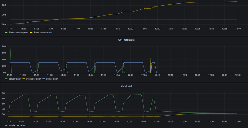

significant schreef op woensdag 6 oktober 2021 @ 14:01:
Via een ESP8266 wordt mijn Remeha Calenta C40 nu uitgelezen. Nu de data binnenkomt "schrik" ik enigszins over een opvallend stookgedrag:
[Afbeelding][Afbeelding]
De kamertemperatuur is boven gevraagd setpoint. Desondanks wordt er iedere 5min even "gestookt".
Lijkt mij nou niet bepaald efficiënt. Is dit logisch gedrag, zo nee wat is hier aan te doen?
We lijken er te komen, de 5min stookcyclus is "opgelost" door de aanvoer op 70graden te zetten. Nu zie je bij verwarmen echter nog de volgende eigenaardigheid:

significant schreef op vrijdag 8 oktober 2021 @ 12:47:
Welke parameter zorgt ervoor dat de ketel "doorstookt" en niet ieder keer opnieuw start? Ligt dit in de ketel (Calenta 40C) of in de iSense thermostaat?
Als ik het goed zie stopt de ketel bij 70 graden. En dat had je net ingesteld. Dus eigenlijk kan bij dit vermogen niet alle warmte het cv water in. Dit komt door te lage flow of je thermostaat/ketel is te enthousiast met zijn vermogen.
Al je het vermogen nu eens beperkt op minimaal en dat even 2 dagen aan kijkt. Je hebt mooie grafieken dus je ziet direct wat er gebeurt.

Seafarer schreef op vrijdag 8 oktober 2021 @ 13:32:
Dat had ik niet bedacht. Vermogen beperk je met het toerental van de ventilator, correct?
  • Seafarer
  • Laatst online: 17:29
significant schreef op vrijdag 8 oktober 2021 @ 13:53:
Dat ligt aan je ketel. Kijk aub even in de handleiding.
Edit: P17 inderdaad toerental. Maar niet onder het minimum gaan.
[ Voor 11% gewijzigd door Seafarer op 08-10-2021 14:05 ]
  • Blihi
  • Registratie: Juni 2018
  • Laatst online: 08-09 12:29
Aangezien de retourtemperatuur in zijn geheel niet oploopt zet ik mijn geld op te lage flow.
Vermogen beperken heeft denk ik weinig zin, want als het goed is stookt de ketel al minimaal. Hij haalt het ingestelde setpoint immers zonder dat de retourtemperatuur oploopt.
My 2 cents: flow omhoog. Daarmee vergroot je het afgiftevermogen van het afgiftesysteem. Je woning zal dus sneller warm worden en de cycli worden korter. Eventueel dan nog lagere Ta, dan wordt het afgiftevermogen weer kleiner, dus langere cycli.
  • significant
  • Laatst online: 16:49
En hoe krijgen we meer flow in het syteem? Verhogen van P28 ("Instelling van het toerental van de pomp (Minimale pompsnelheid CV-bedrijf)")
  • Seafarer
Blihi schreef op vrijdag 8 oktober 2021 @ 16:02:
Ik dacht aan een dikke beton vloer. Maar het is een uur voordat er iets gebeurt in de retour dat is wel erg lang.
  • Blihi
Ja dat geeft meer flow.
Even kort door de bocht:
Bij gelijke Ta geeft een hoger flow een hoger vermogen van het afgiftesysteem. De woning wordt dus sneller warm en de aan-tijden in de cyclus moeten korter worden om een bepaald vermogen te leveren.
Bij gelijke flow geeft een lagere Ta een lager vermogen van het afgiftesysteem. De woning wordt dus langzamer warm en de aan-tijden in de cyclus moeten langer worden om een bepaald vermogen te leveren.
Het opgewekte vermogen van jouw ketel kun je niet verder verlagen dan 6.3 kW (bij 80/60) of 7.0 kW (bij 50/30). Hoe lager je de temperatuur dus maakt, hoe meer vermogen je minimaal moet leveren (dat komt omdat bij 50/30 in HR bereik gestookt wordt. Er wordt evenveel gas verbrand, maar er wordt meer vermogen uit gehaald)
Hoe lager de retourtemperatuur, hoe zuiniger je stookt. De aanvoertemperatuur maakt daarvoor weinig uit. Echter, de retourtemperatuur kun je niet instellen. Dat is een gevolg van de aanvoertemperatuur en de flow.
Je moet dus op zoek naar het punt waar je met minimale Ta (dus minimale aanvoertemperatuur) en minimale flow je woning goed warm kunt houden.
Echter, je kunt deze niet allebei blijven verlagen, want beiden verlagen het vermogen van het afgiftesysteem. Op een gegeven moment kan je afgiftesysteem het opgewekte vermogen niet meer kwijt.
Wat mij in jouw grafieken opvalt is dat je een extreem korte cyclus hebt. De ketel slaat 6 keer per uur aan. Waarom is dat? Is het jouw thermostaat die geen warmte vraagt, of stook je met een WAR regeling? De kamertemperatuur blijft ook maar oplopen?
Als er al die tijd warmtevraag is, dan is de ketel aan het pendelen. Dan slaat hij af omdat je de 70 graden haalt en blijft hij even uit (2 minuten). Als de thermostaat dit gedrag geeft, dan vraag ik me af waarom deze überhaupt nog warmte vraagt na 11:45. Dan is de ruimte immers al warm genoeg.
Of ben je hier met de hand aan het testen?
En wat probeer je te bereiken? Het doorstoken van de ketel betekent dat je continu 7 kW aan warmte opwekt. Kun je die warmte wel kwijt? Heb je voldoende radiatoren open staan om ook echt 7 kW af te geven aan de ruimte? 7 kW is namelijk best heel veel.
Als test kun je alle radiatoren open zetten en dan de ketel kunstmatig 'aan' zetten. Dus de thermostaat gewoon doorverbinden en de ketel op minimaal vermogen beperken. Als het goed is stookt de ketel dan door (en wordt het heel warm in huis). Je moet dan de retourtemperatuur na verloop van tijd op zien lopen, terwijl de aanvoer constant blijft op 70 graden.
Valt de ketel dan ook nog uit, dan is de flow gewoon te laag en moet inderdaad het minimum omhoog. Want dan is er zo weinig flow dat je de warmte niet kwijt kunt.
  • Seafarer
significant schreef op vrijdag 8 oktober 2021 @ 16:14:
Heb je vloerverwarming? Loopt deze vloerverwarmings pomp wel hard genoeg? zit er een pomp schakelaar op die traag is? (kun je testen door deze er even tussen uit te halen, dat zou je ook in je grafieken moeten zien dan.)
Anders heeft het niet veel zin om de pomp op de ketel te verhogen.
Heb je misschien waterzijdig ingeregeld en iets te ver geknepen?
  • significant
@Seafarer @Blihi dank voor de uitgebreide reacties.
Waarom de iSense door blijft stoken is ook mij onduidelijk. Hij draait een kookprogramma met ingestelde temperatuur van 20.5 dat de ruimte doorwarmt lag wellicht aan de winstdaling van de zon na het middaguur. Dat de iSense nog tijd nodig heeft om het systeem te kennen kan ik me voorstellen het verwarmingsysteem is drastisch gewijzigd. O.a. spuwmuurisolatie en alle radiatoren vervangen.
Dat de dynamische thermostaatknoppen te veel smoren zou ik na moeten zien.
Pomp van VV draait continue, als de CV goed werkt gaat deze pas aan een schakelaar. Hij draait op standje 3/3.
Dit weekend aan de slag met de tips en meten aan het resultaat. Dank.

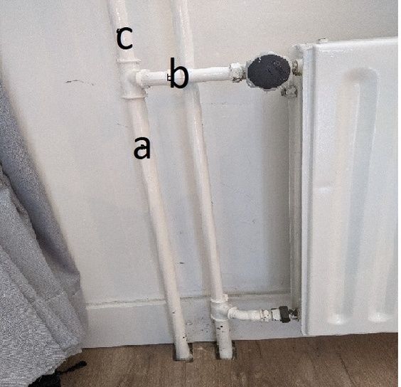

Update: onderblok met omgekeerde aansluiting erop gezet en kon de leidingen naar de radiator hergebruiken en nu werkt alles zoals het hoort.
Nu het volgende, vorig jaar nieuwe ketel Intergas Xtreme 36 laten plaatsen. Mbv dit topic radiatoren waterzijdig ingeregeld. CV instellingen gewijzigd max. Vermogen begrenst op 30% en de pompsnelheid min. 15% max. 55%. Woning is redelijk geïsoleerd Rc 3.5 woning dateert van 2002. Nu valt mij op dat de ketel steeds in bedrijfscode 1 slaat en dat dit betekent dat de temperatuur is bereikt, dit terwijl het in huis nog 19 graden is en niet de gewenste 19,5 graad. Waar zou ik nog iets kunnen aanpassen om dit te voorkomen?

leonbong schreef op zaterdag 9 oktober 2021 @ 10:50:
Radiatoren meer flow denk ik.
Ps je informatie is eigenlijk te weinig.
was ik mij bewust van, ik snap dat er niet een “one size fits all” oplossing is voor elk probleem. Ik heb al heel wat kennis opgedaan via dit topic maar zie toch ook veel tegenstrijdigheden. De een roept flow terugschroeven/knijpen zodat radiatoren meer tijd hebben om warmte af te geven. Ander roept flow verhogen. Vermogen beperken vs. Max aanvoer temperatuur beperken. Dit is voor mij verwarrend.
Situatie, alle radiatoren in huis zijn voorzien van voorinstelbare binnenwerken. Deze in eerste instantie ingeregeld met de app van heimeier en vervolgens deze gecheckt met een ir thermometer en waar nodig aangepast. Bijna overal een delta t van 12 weten te bewerkstelligen behalve bij de radiator in het toilet en badkamer.. wat mij hierbij wel opviel is dat praktisch bijna alles op stand 1 á 1.5 gezet moest worden flink geknepen dus. Op de beganegrond staan 4 radiatoren volledig open (woonkamer en keuken) en 3 half open (bijkeuken, hal en toilet) op de eerste verdieping staat alleen de badkamerradiator anderhalve slag open overige 3 zijn dicht. Op de 2e verdieping hangt 1 radiator met thermostaatknop op 1,5.. Welke info is nog meer nodig?
  • Wolfram55
Toekejoeke schreef op zaterdag 9 oktober 2021 @ 10:45:
Ik liep deze week ook tegen dit probleem aan en wil daar na verder onderzoek nog op terug komen met plaatjes ter illustratie ....
Maar omdat het nu door jou al/ook wordt aangekaart toch vast wat ik gisteravond (op bed) even tegen kwam.
YouTube: Tips & Trucs #40 Belangrijke tip voor als je een Intergas cv-kete...
Nu had ik vanmorgen dit geprobeerd dit te tackelen door op het moment van code 1 te ontluchten maar het leek niet echt iets te doen. Er kwam wel 1s lucht uit en ik leek weer doorstroom te horen. Maar hij stond al in code 1 en bleef 5min op pendelstand staan ..... althans dat is wat er dan gebeurt toch?
Overigens altijd gedacht dat pendelen kwam door de retour maar dit kan dus (als dit verhaal klopt) door Ta komen (?).
Als ik het goed begrijp zie je op 1:40 dat er een gedeelte pijp verder omhoog gaat terwijl het water rechts af gaat. Dus nu is zijn theorie dat er in de stukje pijp wat boven de de afslag zit lucht gaat zitten wat onder de afslag komt wat de doorstroom blokkeert.
Is dat juist die redenatie ?
  • Toekejoeke
  • Laatst online: 11:13
Dit is inderdaad wat ik ook al geprobeerd heb, ontluchten en zoals jij aangeeft na enkele minuten weer in bedrijf te zijn volgt bedrijfscode 1. Ik heb een automatische ontluchter in de aanvoer maar deze heb ik nog nooit kunnen betrappen of deze iets doet..
  • Wolfram55
In de aanvoer ..... bovenop de ketel zoals hij voorstelt?

  • Seafarer
Toekejoeke schreef op zaterdag 9 oktober 2021 @ 11:51:
Automatische ontluchters zijn niet heilig. Alles kan kapot of verstopt raken dus weet zeker dat hij nog functioneert.

  • PentaClover
  • Registratie: September 2018
  • Laatst online: 28-08 10:30
dunklefaser schreef op zaterdag 9 oktober 2021 @ 13:06:
@PentaClover Mooie YT-animatie! - Idd de belangrijke informatie met de veranderende flow is niet goed te volgen of eigenlijk bijna niet.
Kan je de tijdas of de curve niet nog met de (extra) grotere info verrijken welke flow op dat moment van toepassing is?
Eigenlijk had ik iets anders in gedachte, namelijk een wat overdreven simulatie met a) nominale flow en b) sterk verhoogde (200%) en c) sterk verlaagde flow (sterk geknepen radiator) op verschillende temperatuurniveaus (aanvoertemperaturen), dus 40°C, 60°C en misschien nog 70°C.
De "gelijkblivende" kamertemperatuur kan natuurlijk de afgiftesituatie bij het opwarmen niet weergeven
en is ook lastig algemeen te simuleren.
Bedankt voor de feedback, omdat ik nog niet veel tijd heb gehad was het als eerste opzetje bedoeld om snel wat feedback te krijgen en is het nog niet compleet.
Ik wil de kamer temperatuur nog toevoegen zodat deze varieerd met afgifte vermogen en een warmte verlies en ook de radiator wat realistischer maken i.p.v. het als 1 dikke buis te modeleren, die laatste zal denk ik wel even wat tijd kosten.
Ik zal de actuele flow toevoegen aan het plaatje i.p.v. aangeven per tijdblok wat de flow is en ook de fontsize van de Ta en Tr groter maken zodat het ook op een telefoon leesbaar is, ik keek het filmpje vanochtend op mijn telefoon en dat ziet er toch heel wat minder duidelijk uit dan op een 40" scherm.
De Ta is het gevolg van het CV vermogen en de afgifte van de radiator, dus door met verschillende vermogens te simuleren kan ik vanzelf andere max Ta krijgen.
Ik had nu mijn eigen gegevens gebruikt, en ondanks de 11 kW minimum vermogen blijft er dan met 13 radiatoren parallel slechts 850 Watt per radiator over.
3200 Wp OZO+10000 Wp ZZW+3200 Wp WNW - Daikin 4MXM68N + 3 x FTXM20M2V1B + FTXA50A2V1BT - Vaillant AroTherm 125/5 & Boiler VIH RW 300/3 MR

  • Seafarer
PentaClover schreef op zondag 10 oktober 2021 @ 09:20:
Dat gaat heel mooi worden. *O* Plaatjes zeggen meestal meer dan lappen tekst. ;)

Zie hieronder een afbeelding van een van mijn radiatoren. Ze staan helemaal open. Nu is A de aanvoer. Deze is erg heet. De verwarming (B) staat helemaal open. Nu is echter leiding C ook erg warm... dit lijkt mij niet de bedoeling. Kan ik hier iets aan doen?
Afbeeldingslocatie: https://tweakers.net/i/hfIgzw5WZBi7mu9LFH34nbz4DYg=/full-fit-in/4920x3264/filters:max_bytes(3145728):no_upscale():strip_icc():fill(white):strip_exif()/f/image/TwRU4d1NQGhyNsRHRVJvk6uV.jpg?f=user_large
[ Voor 24% gewijzigd door dbzfan op 11-10-2021 10:32 ]
  • leonbong
  • Laatst online: 17:10
Het hoeft toch niet raar te zijn als C ook heet als A heet is, die leiding loopt door naar andere radiator(s).
Heb je nog ergens een radiator open?
  • CurlyMo

leonbong schreef op maandag 11 oktober 2021 @ 10:34:
2 grote en 1 kleine beneden. 1 kleine op badkamer.
Retour loopt vrij snel op namelijk, ondanks dat ik de flow laag heb.
