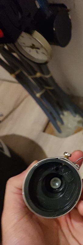

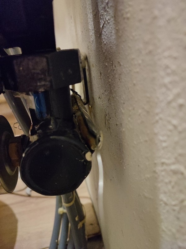

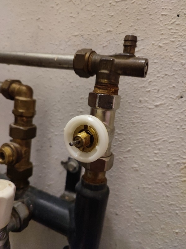

Sinds de verbouwing van onze badkamer hebben wij een handdoekradiator in onze badkamer hangen. Nu heb ik alle radiatoren voordat deze radiator geplaatst werd waterzijdig ingeregeld en ik wil deze nu ook inregelen. Kan iemand op basis van deze foto aangeven of dit mogelijk is?
Afbeeldingslocatie: https://tweakers.net/i/9QI1R735XD9FMJxRhpAARVij4Ys=/800x/filters:strip_icc():strip_exif()/f/image/DCPG2jy32rN6c0wR7wuoRd9V.jpg?f=fotoalbum_large
  • Gramser
  • Registratie: Juli 2020
  • Laatst online: 13:22
Dan zou je denk ik de thermostaatknop er even af moeten draaien en kijken wat daar achter zit.

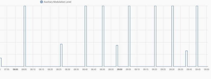

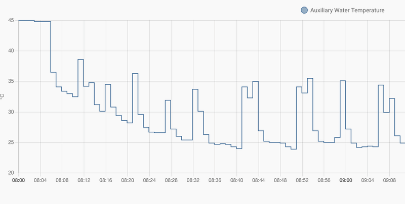

@Blihi Ik durf te beweren dat, citaat "Dat protocol heeft weinig zin [... ] als de vermogensondergrens van de ketel hoger is dan het benodigde afgiftevermogen." bij het gros van de cv-installaties tijdens de meeste dagen van de stookperiode van toepassing is.
Wat dan volgens jou gebeurt: "Dan gaat de ketel namelijk pendelen en wordt de Ta veel te ver verlaagd."
kan ik uit mijn eigen ervaring niet bevestigen.
Mijn ketel gaat dan namelijk via de OT-thermostaat met minimaal! vermogen quasi in de aan/uit modus aangestuurd worden. 6 x per uur voor een exact! berekende tijd aan, ik geloof dit wordt low-load modus genoemd en niet "pendelen". De Ta wordt trouwens ook niet verlaagd, tenminste kan ik dit niet goed in de (gevraagde) aanvoertemperatuur tijdens de korte brandertijd terug zien.
De kamertemperatuur blijft in de lowload modus op +/- 0,05°C constant (gemeten op de plek van de thermostaat - zie plaatjes)
Lowload ripples in de kamertemperatuur (wat snellere luchtverplaatsing via gebooste convectoren):
Afbeeldingslocatie: https://tweakers.net/i/YWcKJ_EAxTYhcQkTP6yAbgeY20w=/800x/filters:strip_icc():strip_exif()/f/image/nwtvA5UmiVssaevftmrI4m57.jpg?f=fotoalbum_large
Very lowload modus:
Afbeeldingslocatie: https://tweakers.net/i/M0GHWfqqJPmWJOq3mQkjQy4qZ80=/full-fit-in/4920x3264/filters:max_bytes(3145728):no_upscale():strip_icc():fill(white):strip_exif()/f/image/SnOsavTmxKZqCa85mgxAez4h.jpg?f=user_large

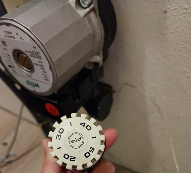

Afgelopen winter heb ik ook van alles aangepast in de ketel, om te zien wat voor effect dat nou heeft. De begane grond is voorzien van VVW, en voor de rest heeft de woning 1 radiator, die in de badkamer.
De verdeler met pomp mengt het water vanuit de ketel tot zo'n 38 graden, dat dan de vloer in gaat. Het bijzondere is wel, dat het geen ene bal lijkt uit te maken op welke temperatuur ik de Ta vanuit de ketel zet. Zet ik 'm op 60, dan nog komt de Ta vanuit de ketel niet boven de, zeg, 45 graden. Op zich geen probleem want ik wil de temp in de vloer juist niet hoog hebben, maar voor de badkamer is het wel jammer. Dat is een gewone radiator, die ik best wat heter zou willen stoken. Maar dat gebeurt dus ook niet.
Er is in het afgelopen jaar maar 1 instelling die daarin verschil maakte. En dat is niet in de ketel, maar in de thermostaat: als ik die op aan/uit ipv modulerend instel (bij Vaillant heet modulerend blijkbaar "analoog" en aan/uit "2-punt" oid), dan haalt de ketel die hogere Ta wel, en wordt de badkamerradiator ook echt warm. Alleen, de ketel gaat ook echt "aan-uit". Vaak. Heel vaak. En dat lijkt me niet zo goed voor de ketel, dus we laten hem maar gewoon doorpruttelen op 6kW deellast, modulerend aangestuurd. Van de week nog eens de flow verhoogd van "auto" naar 70% pompvermogen. Je merkt gewoon geen bal verschil in gedrag. Het stookpatroon van de ketel verandert er niet door, er wordt niet meer of minder gas verbruikt, helemaal nop.
Niet erg, want de woning wordt goed warm, maar een beetje raar vind ik het wel dat vooral een instelling van de thermostaat het grote merkbare verschil maakt. Ik volg de theoretische verhandelingen (vooruit, ook de praktische) hier op de voet, maar die lijken voor mij niet altijd op te gaan. We gaan het wel weer zien, komende winter, want ik blijf er nog wel even mee spelen.

Dan is de thermostaat dus beter afgestemd met de ketel. Dat is mooi.
Die low-load modus van 6 keer per uur is inderdaad precies wat er met gebeuren zodra er te weinig vermogen is. De Ta wordt in jouw geval dus niet verlaagd, dat is mooi. Ik zie het bij mij wel gebeuren als ik Opentherm aan laat staan, maar dat kan dus ook de specifieke implementatie zijn vanuit Honeywell in de HCE20 zoneregelaar.
Dat is overigens voor vloerverwarming veel te vaak. Je kunt dan beter 1 keer per uur hebben in plaats van 6 keer per uur. Dat is natuurlijk wel afhankelijk van het afgiftesysteem. Bij radiatoren met ventilatoren wil je inderdaad een kortere cyclus.

Die low-load modus van 6 keer per uur is inderdaad precies wat er met gebeuren zodra er te weinig vermogen is. .
Teveel ketel vermogen en te weinig afgifte/verlies bedoel je denk ik?
Correct me if I'm wrong.
Als je 8kW levert en je hebt er maar 4 nodig. Dan is het 50% aan en 50% uit. Is dus 4 kW
Mijn ketel doet dat erg graag met 4 keer per uur aan/uit. Mijn geblokkeerde laag last ligt op 7,7 kW
@dunklefaser zijn ketel doet dat in 6 keer per uur aan/uit. Zijn geblokkeerde laaglast ligt op 10kW

@Seafarer Die 10 kW is in feite de geblokkeerde "maxlast".
@Blihi
In de lowload modus vraagt de thermostaat initieel iets van 80-90°C? tijdens de opstartfase van 20-30 sec
zoals bij opentherm blijkbaar altijd/vaak gebruikelijk. - Ketel start met zijn opstarttoerental, hier ca. 70% van de max..ca. 28 kW.
Daarna vraagt de thermostaat meestal iets van 50-60°C (en de ketel doet dan de max. 10kW),
om vrij snel (binnen ca. 30 sec) minder dan 40°C! (= minimaal vermogen 8,1 kW) te vragen.
Pas bij echt koude temperaturen (= groter warmteverlies) brandt de ketel wat langer op de genoemde 10 kW.

Weet iemand welke pakking ik moet hebben als dit in de handleiding staat?
Ø 86 x Ø 76 x 2.0 mm EP
Het betreft een Wilo RS 25 6 3p pomp.
  • Seafarer
  • Laatst online: 13:24
psp30882 schreef op dinsdag 5 oktober 2021 @ 12:18:
buitendiameter, binnendiameter, dikte.
  • psp30882
  • Laatst online: 21-02 21:55
Seafarer schreef op dinsdag 5 oktober 2021 @ 12:19:
Dank! Weet jij ook waar ik dat kan krijgen. Ik kan het op het internet niet 123 vinden. Alvast bedankt!

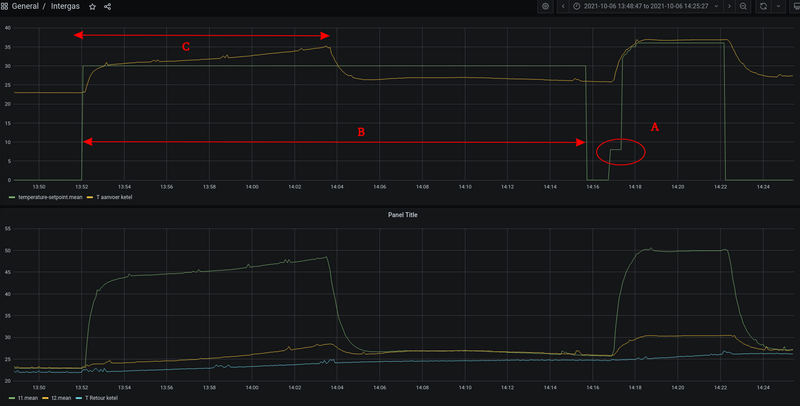

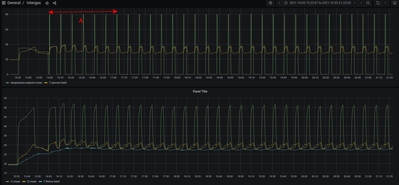

Ik probeer te achterhalen of mijn ketel nu goed is ingesteld. Situatieschets: jaren 30 woning die na geisoleerd is (vloerisolatie, spouwmuur isolatie, hr++ glas + dakisolatie) verwarmd wordt er met vloerverwarming beneden en rest van de woning met jaga ltv convectoren. CV ketel is een intergas xtreme36 die splinternieuw is.
Instelling van de CV ketel:
Maximale vermogen ingesteld op het laagste: 4kw.
Pomp vermogen op de laagste stand.
Aanvoertemperatuur ingesteld op 55 graden.
Na draaitijd ingesteld op 5 minuten.
Pomp van de vloerverwarming staat momenteel op de middelste stand met een temperatuur van 30 graden.
Thermostaat is een plugwise.
De temperatuur in de woonkamer wordt netjes vastgehouden op 20.5 graden. Wat mij opvalt is dat de ketel elke keer kort aan en uit schakelt i.p.v. langere tijd brand. Iemand nog tips of opmerkingen?
Afbeeldingslocatie: https://tweakers.net/i/R1PGmsCwEbW1lOfeI4vTw7x6K70=/800x/filters:strip_exif()/f/image/Xxv63agHzLT7oV3hQ8oMhHr8.png?f=fotoalbum_large
Afbeeldingslocatie: https://tweakers.net/i/FdM37hmrOkLAsvmWGR2fYCurQgQ=/800x/filters:strip_exif()/f/image/ADCJZ3Ochr8NlZqvL6NMOlcw.png?f=fotoalbum_large
Afbeeldingslocatie: https://tweakers.net/i/FTSkf8KFNkSjpTHne7VDjn-8R4s=/800x/filters:strip_exif()/f/image/nss0bvzXh9GM540tSKoAjscQ.png?f=fotoalbum_large

Het heeft bij deze ketel weinig zin om het maximale vermogen te beperken tot 4 kW (waarom hangt er een XTreme 36 als je het maximum op 4 kW beperkt. Dan had je beter een XTreme24 kunnen ophangen).
Het is niet duidelijk welke temperatuur er in de grafieken staat, maar door de pomp op de laagste stand te zetten beperk je de flow enorm. De ketel kan zijn warmte niet goed kwijt (lage flow, dus temperatuur stijgt heel snel en de ketel gaat in de anti-pendelstand).
Wat voor verdeler hangt er voor de vloerverwarming? Heeft die een eigen pomp?
Ik zou de ketel eens gewoon standaard laten, maar alleen de CV-aanvoer verlagen naar 55 graden. Dus niet gaan klooien met vermogen of pompsnelheid als dat niet nodig is. Een CV aanvoer van 55 graden is sowieso efficient.
Als je temperatuur gaat meten, meet dan de temperatuur van de retourleiding bij de CV. Deze moet zo laag mogelijk zijn.
  • pingwim

Is dat misschien het warm (tap)water dat op temperatuur wordt gehouden in een boiler ?
Daikin Altherma 3 H HT - zonnecollectoren - Evohome - Jaga Low-H2O - Speedcomfort - Home Assistant - 10900 Wp
  • Roosjezhu
  • Laatst online: 12-10 22:37
pingwim schreef op woensdag 6 oktober 2021 @ 10:20:
tapwater staat uit
  • Blihi
  • Registratie: Juni 2018
  • Laatst online: 12-10 08:54
De XTreme heeft een 'tapcomfort' functie. De XTreme heeft geen boiler, maar als de tapcomfort op 'on' staat wordt het water in de ketel warm gehouden. Zet je hem op ECO, dan wordt gedurende een bepaalde periode (P074) een patroon geleerd. Dat komt dan overeen met je douche-gebruik en dan wordt voor die tijden de ketel voor-verwarmd.
Het meest zuinig is om die functie gewoon uit te zetten.
Waarom een XTreme36 combi-ketel als je maar 4 kW vermogen nodig hebt en geen tapwater??
  • Roosjezhu
Blihi schreef op woensdag 6 oktober 2021 @ 10:25:
Met uit bedoelde ik inderdaad dat deze functie uit staat i.p.v. op on of eco.
XTreme36 is destijds door de installateur aangeraden i.v.m. de regendouche die we hebben.
Ik heb de instellingen van de ketel op basis van een filmpje van John Visser overgenomen. Zelf leek het mij ook logisch/zuiniger om een huis warm te stoken op een klein pitje i.p.v. op volle/halve vermogen.
Ik ga de instellingen weer op default zetten behalve de aanvoer om te kijken of dit wat minder starts oplevert.
  • Blihi
Ik heb dat filmpje gezien, maar begrijp werkelijk niet waarom hij dit zo doet.
Het regelsysteem van deze ketel (en van de meeste ketels) werkt als volgt:
De ketel start op een starttoerental om een mooie verbranding te krijgen. Daarna begint de pomp te draaien en begint de brander minimaal te branden om de gewenste temperatuur van de aanvoer te bereiken. Die aanvoertemperatuur wordt gemeten door een interne sensor.
Als blijkt dat de aanvoertemperatuur niet gehaald wordt, gaat de brander optoeren. Hij verhoogt dan het gasverbruik, maar ook het toerental van de pomp. Het water gaat dus sneller stromen en er wordt meer warmte afgegeven.
Dit gebeurt tot de gemeten temperatuur de ingestelde waarde bereikt of het ingestelde maximum vermogen bereikt is. Als dat onvoldoende is, zal de ketel dus geen warmte meer kunnen leveren. Het heeft dus geen enkele zin voor het gasverbruik om het maximale vermogen te beperken.
Voor ieder vermogen is een minimaal noodzakelijke flow. De reden dat je het maximum vermogen kunt aanpassen is dat je rekening moet houden met deze minimale flow (installatiehandleiding pagina 57). Om 25,7 kW kwijt te raken aan het water, moet de ketel minimaal 738 liter/uur verpompen. Als jouw installatie zodanig is dat dat niet lukt moet je het maximum vermogen beperken zodat gegarandeerd kan worden dat er nooit teveel vermogen aan het water afgegeven wordt.

PS. De instellingen in het filmpje van John Visser zijn echt fout. Hij beperkt het maximale pomptoerental naar 20%. Dat geeft een maximale flow van nog geen 400 liter/uur bij een systeem zonder weerstand, dus in de praktijk nog minder. Dan zegt hij er ook nog bij dat hij bij koudeklachten het vermogen gaat aanpassen, dus parameter P010 weer verhogen. Zodra die boven de 50% komt is de flow niet meer voldoende en krijg je storingen.
Sorry, maar deze man lijkt niet echt te weten wat hij aan het doen is, of hij geeft in ieder geval niet de juiste informatie voor de kijkers om hier zelf mee te gaan experimenteren.
Door een zo laag mogelijke pompsnelheid te kiezen verhoogt hij de delta-T aan de ketel. Dat is leuk voor de efficientie, maar alleen zinvol als het afgiftesysteem nog steeds voldoende warmte kan leveren. Bij grotere delta-T daalt het vermogen van het afgiftesysteem. Bij een te lage flow, in combinatie met een te lage Ta kan het zomaar zijn dat halverwege de radiator de warmte 'op' is.

Ik heb niet helemaal helder wat hier gebeurt ....
Bijgevoegde plaatje laat de 1e start van de dag zien.
Afbeeldingslocatie: https://tweakers.net/i/PvQt5_GcROAceiW7A6Fx3eUy4lc=/800x/filters:strip_exif()/f/image/UDy2SGhkwfCt4ckkPZw4fReY.png?f=fotoalbum_large
Bij "A" zien we dat hij opstart op 35°C en langzaam terug loopt naar 30°C. Dit 27 min lang ("D").
Het lijkt erop dat hij bij "B" iets doet. De onderste "B" (t1.mean) daalt dan van 50° C naar t2.mean. Weet niet goed wat t1 & t2 zijn.
Daarna gaat hij over op low-load modes over 'n kleine 8 min. met een iets hogere temp dan over bij "D" (37° C).
Er zijn nu eigenlijk 2 dingen niet helder:
  • Waarom kan er als 1e start langer met lagere temp gestookt worden dan de low-load modes ?
  • Waarom is op low-load mode de temp hoger?
Het idee hier op dit forum is (wat ik niet in twijfel trek) dat door een te hoog minimaal vermogen van de ketels altijd op lowload mode gestookt gaat worden.
Het lijkt me wenselijker dat hij meer stookt zoals bij "D". Ook omdat het gasverbruik over vergelijkbare periode low-load even hoog is als de 1e start. Dat terwijl de 1e start veel meer temperatuur overbrugt.
Afbeeldingslocatie: https://tweakers.net/i/lXJQEhCU5o-VKetToikU2M9LmW4=/800x/filters:strip_exif()/f/image/zwRkVCAwZTyI3xgDESwIGiRs.png?f=fotoalbum_large
Dit schrijvend .... moet ik de minimale temp verder verlagen naar 25° C?
Mijn ketel, Intergas Kombi Kompakt HRE 28/24, is alleen de min temp verlaagd van 40° naar 30° C en vermogen op 35%.

Wolfram55 schreef op woensdag 6 oktober 2021 @ 12:01:
Zo lees ik het:
Bij A begint de warmtevraag. De Ta die gevraagd wordt is 35 graden en de ketel begint te stoken. Het lukt de ketel niet om 35 graden te leveren (vermogen beperkt?). Het afgegeven vermogen is lager dan het geleverde vermogen, dus de Tr loopt op en de ketel blijft dezelfde delta-T geven (minimale vermogen), dus de Ta loopt langzaam op tot 37 graden (punt B ). Op dat moment schakelt de brander uit, maar blijft de pomp draaien. Je ziet daarna dus eigenlijk niet meer Ta, maar Tr in je grafiek. Het water loopt door de ketel, maar wordt niet meer opgewarmd.
Hoe worden T1, T2 en TRetour gemeten? T1 lijkt de rookgastemperatuur te zijn. T2 de aanvoer en TRetour de retour. Die laatste moet berekend worden, want er is geen sensor voor de retour in de ketel aanwezig.
Aan het einde van D valt de warmtevraag weg.
Punt C is waar weer even warmtevraag is, de thermostaat begint met vragen van een hoge temperatuur (Honeywell, zoals LeonBong ook al suggereert?) maar de ketel doet daar niet aan mee (vermogen beperkt?)
Op punt F valt de brander weer uit (pendelen), vandaar dat de rookgastemperatuur T1 ook direct daalt. Die wordt gelijk aan de aanvoer/retour (maar nogmaals, ik zou Tretour niet vertrouwen, want die is berekend, niet gemeten).
Dit is, mijns inziens, dus een typisch voorbeeld van een ketel die zijn vermogen niet kwijt kan en pendelt.
Vraag 1: Omdat de Tr lager is. Op minimaal vermogen wordt een bepaalde hoeveelheid warmte toegevoegd. Het duurt deze eerste sessie langer voordat de ketel in de anti-pendelstand schiet omdat het startpunt anders is.
Vraag 2: Ook de eerste sessie is al low-load. Maar de tweede sessie heeft een veel hoger startpunt voor de Tretour (de echte, niet de berekende), dus schiet hij sneller in de anti-pendelstand.
Nee, dat gaat geen zin hebben. De ketel levert minimaal gewoon meer vermogen dan je nodig hebt. Dus gaat hij af en toe uit.
Ja, dat dus. Die 35% zorgt ervoor dat je de gevraagde temperatuur in eerste instantie niet haalt (van 15:31 tot 15:47) en de beperkte ondergrens van deze ketel zorgt ervoor dat je tussen 15:41 en 15:47 een 'overshoot hebt', je maakt 5 graden warmer water dan gevraagd.
Op dat moment gaat de brander uit = pendelbeveiliging.
[ Voor 11% gewijzigd door Blihi op 06-10-2021 12:44 ]

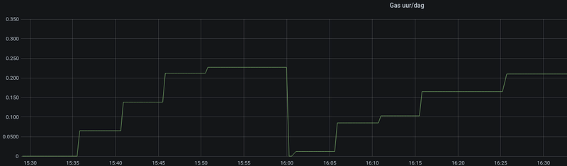

Het grafiekje van je gasverbruik kan ik niet goed lezen. Het lijkt alsof je ieder uur op 0 begint en dan steeds iedere 5 minuten optelt, klopt dat?
Dan klopt dit grafiekje precies met de uitleg hierboven. Vanaf 15:47 stopt je gasverbruik (je meet nog 1 keer een sprongetje omdat de meter maar eens per vijf minuten uitgelezen kan worden.

Via een ESP8266 wordt mijn Remeha Calenta C40 nu uitgelezen. Nu de data binnenkomt "schrik" ik enigszins over een opvallend stookgedrag:
Afbeeldingslocatie: https://tweakers.net/i/eioSqjnLgLZbS0PcgGLxCiMac4E=/232x232/filters:strip_exif()/f/image/zIgjMRevtfsHvAjv7hug4cR4.png?f=fotoalbum_tileAfbeeldingslocatie: https://tweakers.net/i/pP24WnQN9wONPVskS8o2TTxlfL8=/232x232/filters:strip_exif()/f/image/gftgHwZEedk2IWmrgFIUvH7G.png?f=fotoalbum_tile
De kamertemperatuur is boven gevraagd setpoint. Desondanks wordt er iedere 5min even "gestookt".
Lijkt mij nou niet bepaald efficiënt. Is dit logisch gedrag, zo nee wat is hier aan te doen?
  • Blihi

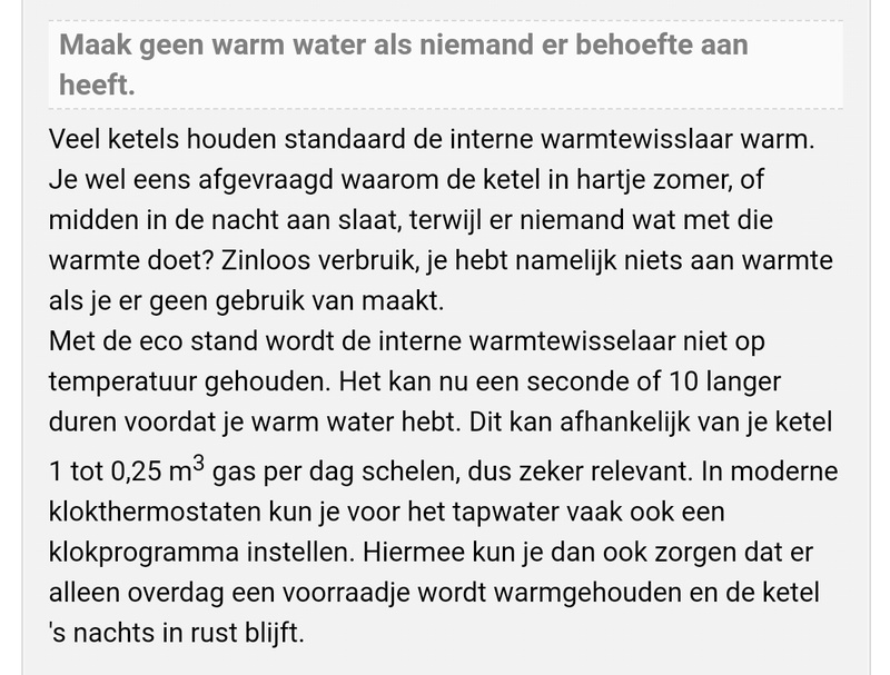

Lijkt haast alsof een tapwaterreservoir op temperatuur gehouden wordt.
Uit de handleiding: "Als er geen warmwater wordt getapt, dan zorgt de ketel in comfortstand voor een periodieke opwarming van de warmtewisselaar."
Oftewel: de comfortstand uitschakelen.
  • significant
  • Laatst online: 13-10 23:07
Blihi schreef op woensdag 6 oktober 2021 @ 14:06:
Dank, niet erbij gezegd maar deze staat ook uit. De Isense laat ook het icoontje met kraantje en streep erdoor zien, wat volgens mij bevestigd dat dit uit staat.
  • Blihi
Dan heb je geen warm water, maar ik zou het voor de zekerheid op de ketel even uitzetten. Parameter P4 op 1 zetten, of op 2 en dan via de thermostaat op eco zetten.
  • significant
Blihi schreef op woensdag 6 oktober 2021 @ 14:33:
Parameter P4 staat op 1 ("eco stand"). Wijzigen naar 2 of iets anders controleren?
  • Wolfram55
  • Laatst online: 13:31
confused !!
Dank voor je uitgebreide reactie.
Maar die had ik niet zien aankomen ! :X
Pendelen .... ??
Woning met 3 woonlagen en alle radiatoren "open".
Een convectorput met de uitgang als ingang van een T22 90x70.
Overal eclipsjes behalve op de T22, die heeft een Heimijer v-exact ii.
Pomp op 2.
Ik zal je antwoord doorlopen en reageren.
DIt is een "nieuwe" start begin deze middag.
Afbeeldingslocatie: https://tweakers.net/i/rMNTWFPAS3vLTPtthH41oqRu9OQ=/800x/filters:strip_exif()/f/image/M3Hr9p4p8Nc9O2Z1mGb7LCum.png?f=fotoalbum_large
Het max. vermogen is op default gezet (70%).
Grofweg is de 1e periode iets korter.
B= 24 mininuten tegenover vanmorgen D=28 minuten.
Verder lijkt t mij redelijk hetzelfde. Alleen is de Ta gelijk hetzelfde als de gevraagde van de themostaat.
Verschil zou kunnen komen uit een toch iets hogere woningtemperatuur. Maar mijn Xiaomi Mija gaf dezelfde temperatuur aan, nl 19.1 C.
Blihi schreef op woensdag 6 oktober 2021 @ 12:19:
Doel je hier op die 35% ... para E?
Ging daar even vanuit en vandaar bovenste plaatje met vermogen op 70% maar dat lijkt niet veel anders.
Je zegt "lukt niet om te leveren" en "vermogen beperkt".
Het lukt de ketel niet om de temp laag te houden bedoel je denk ik ?
Vermogen beperkt = niet beperkt genoeg waardoor hij de temp wel laag kan houden (?)
Of-te-wel .... de radiatoren zouden teveel zijn geknepen?
Klopt .... Bedrijfstoestand 1 (gewenste temp bereikt)
Is die rookgastemp niet aan de hoge kant ?
Klopt .... is een Intergas dingetje. Is in bovenste plaatje ("A") verlaagd in Node-Red naar 8 zodat de waardes beter in de grafiek passen
Je zegt expliciet pendelen en niet Low-load. Neem aan dat je inderdaad pendelen bedoeld ?
Afbeeldingslocatie: https://tweakers.net/i/GZU-cuSWrh78nmyV262_eZM7abw=/800x/filters:strip_exif()/f/image/0IfHdJ26yJyTyhy9PyVFxWmG.png?f=fotoalbum_large
Dit plaatje laat dezelfde start zien als mijn 1e plaatje van mijn 1e post vanmorgen ( :9 ) maar dan een aantal uren eraan.
Ik zie daar 6 starts in 1 uur waardoor ik altijd veronderstelde dat mijn systeem in low-load was beland.
Denk dat ik die wel volg ja.
Omdat de woning toch kouder is ondanks dat de thermometer dezelfde waarde aangeeft .
Nu heb je t over low-load ...... je bedoeld pendelen? .... confused.
Dus wel low-load .....
Sorry ... confused.
Dus omdat ik de ketel knijp naar 35% heeft hij moeite om de gevraagde temp vandethermostaat te halen?
Hoe had het gewenste plaatje er hier uit moeten zien dan?
Omdat de ketel niet zachter kan stoken komt hij bij 15:41 boven de gevraagde 35 C en zakt ook de gevraagde temp van de thermostaat (?)
Ik visualiseer het altijd als mijn gasfornuis. Op de hoogste pit staat t pannetje als n gek te koken. Opt kleinst pitje nog net n beetje. Wat optimaal (als ketel zou zijn) is een pitje nog kleiner die t pannetje net tegen de kook zou kuinnen houden.
confused.
Dus wat zou ik nu moeten gaan aanpassen dan ??
Dat klopt ja
  • Wolfram55
Zie je aan dit plaatje nog bijzonderheden ?
Van dezelfde periode gisteren.
Afbeeldingslocatie: https://tweakers.net/i/u4MdN-NScSo8Ul71grzPtbaQ_1s=/800x/filters:strip_exif()/f/image/BNfL0QkAQmmTCfnCeqZv8KhH.png?f=fotoalbum_large
  • Blihi
@Wolfram55
Low-load is geen ketel-regeling, maar een thermostaat-regeling. De thermostaat gaat op een gegeven moment in blokken een tijdje wel warmte vragen en een tijdje geen warmte vragen. Dus, 10 minuten wel warmtevraag, 20 minuten geen warmtevraag is een low-load regeling.
Pendelen is dat de ketel uit gaat, terwijl er wel warmtevraag is. Dus, gedurende de 10 minuten warmtevraag van de low-load is er 5 minuten wel gasverbruik en 5 minuten niet.
Deze grafiekjes laten precies zien wat er gebeurt. Tijdens de eerste periode, dus nog voor periode A heb je een lange tijd vraag en dan slaat de ketel af (om 15:47) wegens pendelen. Alle volgende blokjes zijn low-load regeling. De thermostaat vraagt eventjes warmte en gedurende die periode blijft de ketel netjes de gevraagde temperatuur leveren.
Die loopt wel steeds iets op, dus tijdens het branden kan de ketel zijn warmte niet goed kwijt, maar dat is niet erg, want de thermostaat slaat af voordat de ketel in anti-pendelstand komt.
De rookgastemperatuur is hoog, idealiter is die lager, maar die blijft onder de 57 graden, dus je stooks in HR bereik. Dat is prima.
Jouw kamerthermostaat vogelt in de eerste tijd uit wat de juiste regeling is voor de ketel en gaat die uitvoeren.
Jouw radiatoren kunnen het vermogen gemiddeld wel kwijt, maar niet continu: De ketel levert steeds een paar minuten veel vermogen (8kW?) en dan een langere tijd niets. Gemiddeld dus 3 kW. Jouw radiatoren geven die 3 kW continu af, maar schommelen dus wat in temperatuur. Dat is niet erg, dat hoort zo.
De ideale ketel zou die 3 kW continu leveren, vergelijkbaar met jouw gasfornuis op een laag pitje. Maar jouw ketel wil zo laag niet.
Wat zou je nu moeten aanpassen? Eigenlijk niets. Jouw ketel kan niet minder vermogen leveren, dus dit gedrag zal blijven. Als je de rookgastemperatuur nog omlaag wilt hebben kun je proberen om de pomp sneller te zetten bij een nog lagere Ta, maar heel veel zin gaat dat niet hebben vermoed ik.

Wolfram55 schreef op woensdag 6 oktober 2021 @ 17:21:
Bevestiging van wat we eerder zagen. Om 15:47 gaat de ionisatiestroom naar 0, want de brander gaat uit.
Seafarer schreef op dinsdag 5 oktober 2021 @ 12:55:
Cv pomp pakking.
Cv pomp afdichting.
Het is gelukt. :) Ik heb de pomp omgedraaid en het expansie vat vervangen. Alleen blijft de aanvoer temperatuur oplopen dus is de thermostaat knop kapot. De pin indrukken gaat wel en dan krijgt hij ook geen water.
Mijn vraag is nu welke thermostaat knop met voeler op afstand ik moet aanschaffen. Op het internet kan ik geen Reich thermostaat knop vinden en iemand die ik het heb gevraagd zegt het merk hem niks.
Afbeeldingslocatie: https://tweakers.net/i/FKsfChUezeD_Nl4lD9115CB6jIo=/full-fit-in/4920x3264/filters:max_bytes(3145728):no_upscale():strip_icc():fill(white):strip_exif()/f/image/0k8atJG5FP8qrlQpva9NcNf2.jpg?f=user_large
Afbeeldingslocatie: https://tweakers.net/i/fraUjCVraf1jnrdYqNCEl2s5LVM=/full-fit-in/4920x3264/filters:max_bytes(3145728):no_upscale():strip_icc():fill(white):strip_exif()/f/image/yJYFF5fyewBdacQ5eYKkoNjR.jpg?f=user_large
[ Voor 6% gewijzigd door psp30882 op 06-10-2021 21:19 ]
  • Seafarer
psp30882 schreef op woensdag 6 oktober 2021 @ 21:18:
maakt je thermo bulb wel goed contact?
Je kunt de bulb ook even in een bak heet water stoppen en kijken of deze misschien toch functioneert want ze reageren iets vertraagd.
De schroefdraad aansluiting is belangrijk als je gaat vervangen. Eventueel Warmteservice contacten met je voorbeeld.
  • psp30882
Seafarer schreef op woensdag 6 oktober 2021 @ 23:30:
Hij zit wel stroef in het bakje. Ik heb hem even eruit gehaald en schoongemaakt. Als ik hem in een bak met heet water stop, wat kan ik dan zien gebeuren? 8)7
Ik had Warmteservice vanmiddag gebeld en zij zeiden inderdaad dat ik langs kon komen met het voorbeeld. Dit ga ik morgen even doen.
Klopt het dat het gewoon de knop erop schuiven is en dan de schroef aandraaien? Ik zie in de thermostaat knop geen schroefdraad zitten.
Afbeeldingslocatie: https://tweakers.net/i/eH-uADvnLuuNgGRRBGo7w4xapXE=/full-fit-in/4920x3264/filters:max_bytes(3145728):no_upscale():strip_icc():fill(white):strip_exif()/f/image/fwl5rkH8UkVU9TlUj3e5GXCI.jpg?f=user_large
Afbeeldingslocatie: https://tweakers.net/i/0ausRmfpTIantnzfLZv3APOCsYA=/full-fit-in/4920x3264/filters:max_bytes(3145728):no_upscale():strip_icc():fill(white):strip_exif()/f/image/jIJf6Hr05cXGNPFR9ie3Szd0.jpg?f=user_large

  • marteltor
  • Laatst online: 13:54
Afbeeldingslocatie: https://tweakers.net/i/cI908wNj9fjUWYB7OINKEZKfGlo=/800x/filters:strip_icc():strip_exif()/f/image/EO5lFk95q3Dg5yuI70KpOYhE.jpg?f=fotoalbum_large
Doen jullie hier iets mee? Ik kan in principe het warme tapwater via een klokprogramma tussen 00.00 uur en 06.00 uur wel terugzetten naar 40 graden. Of is dat vrijwel nutteloos of niet slim ivm legionella?

  • Beekforel
  • Laatst online: 13-10 22:38
Beekforel
Is eigenlijk geen vis
marteltor schreef op donderdag 7 oktober 2021 @ 00:11:
Dit heet bij Intergas tapcomfort en in de eco stand gebruikt het nog steeds gas. Ik heb dit gewoon uitgezet, ketel hangt ongeveer naast de douche en warmt heel snel op.
Volgens mij heeft het terugzetten van de tapwater temperatuur niet veel zin, het zal wel iets zuiniger zijn maar het artikel bedoelt wat anders. Risico op legionella is er denk ik wel, maar dat hangt ook af van hoe lang het water stilstaat volgens mij.
  • Blihi
Ik heb dat ook uit staan inderdaad. Geen tapcomfort of eco-stand hier. Gewoon uit. Twee keer op het kraantje drukken en dan met de + en - naar "off".
  • Blihi
Beekforel schreef op donderdag 7 oktober 2021 @ 08:55:
Legionella is in doorstroomtoestellen geen issue. Dat is alleen een 'probleem' bij boilers waar langere tijd water stilstaat. Een doorstroomketel kun je rustig op 45 graden zetten als dat voor jou genoeg is.
Voor douchen maakt het weinig uit. Met een thermostaatkraan wordt het water gemengd, dus een hogere temperatuur betekent een lagere flow, maar uiteindelijk hetzelfde afgegeven vermogen. Voor de efficientie maakt het wel iets uit, want een lagere temperatuur geeft een efficientere verbranding. 55 graden tapwater is daarvoor echter prima.
Bij de Intergas XTreme ketels maakt het nog iets meer uit omdat er een extra warmtewisselaar is voor het tapwater. Een lagere temperatuur betekent een hogere flow en daarmee iets meer rendement omdat de rookgassen extra gekoeld worden door het binnenkomende koude water.
Een lagere temperatuur betekent alleen een langere vultijd voor een bad, want die kraan is vaak niet beperkt in zijn flow en laat dus zoveel water door als de ketel kan leveren.

psp30882 schreef op woensdag 6 oktober 2021 @ 23:48:
Dat bewegen gaat maar heel langzaam en is ook maar 2 mm beweging. Ik zou voor de zekerheid je foto's meenemen naar Warmteservice en ik zou van het ventiel/kraan aan beide zijden even een foto maken meestal staat daar de merknaam of teken op en daar kunnen hun wat mee.
Overigens lijkt mij dat die witte ring een adaptor ring is. Zat het wel goed gemonteerd?
Alleen maar schuiven is niet voldoende. De knop moet ook vast zitten met de klem ring.
  • Blihi
Als je de voeler in een bak water stopt moet dat grijze pinnetje in het midden naar buiten komen. De sensor zit aan de andere kant van het buisje met was. Let er dus op dat je dat niet doorknipt. Dat is geen 'kabeltje'...
Ja, die schroef moet in de ring vallen zodat die knop niet kan bewegen.

Hier het stookpatroon van gisterenavond. Inmiddels staat de verwarming beneden op 21 (continu) en in de badkamer op 22 (continu). Na de update van Intergas en de aanpassingen die ik in de installatie heb gedaan (vooral een 50 liter schakelbuffer voor de ketel) merk ik twee dingen. Ten eerste zijn er geen branderstops tijdens warmtevraag meer (dus geen pendelen) en ten tweede start de ketel veel stiller. Ik hoor geen 'kloenk' meer als de ketel aanspringt. Dat deed hij vorig jaar wel.
De waarden voor 'Aanvoer ketel', 'brander', 'pomp' en 'tapvraag' komen uit een Intergas RF dongle en zijn niet heel nauwkeurig (resolutie is een paar minuten). Het vermogen komt uit de gasmeter (resolutie 5 minuten), de temperaturen komen van temperatuursensoren op de buizen (resolutie 30 sec).
Ik heb zoneregelaars met een periodetijd van 1 uur, dus tijdens dat uur wordt even warmte gevraagd en dan weer een tijd niet.
Tussen 21:35 en 21:45 zie je bijvoorbeeld warmtevraag in de badkamer. Het afgiftevermogen van de badkamer (+/- 400 tot 600 Watt) is veel te laag om het vermogen van de ketel kwijt te kunnen (ondergrens nu 3.6 kW gemeten). De retourtemperatuur bij de buffer loopt dus op en ook de watertemperatuur tussen buffer en ketel loopt op. De buffer doet zijn werk: deze wordt opgewarmd met het overschot aan vermogen.
Om 22:15 is er vervolgens even warmtevraag beneden. De brander lijkt hier niet te starten, maar dat is niet waar, want er is wel gasverbruik. Dit is dus puur vanwege de resolutie van die sensoren. Er wordt heel even gestookt en de buffer wordt gekoeld (waarbij de temperatuur naar de ketel dus constant blijft rond de 30 graden).
Om 22:32 volgt weer warmtevraag uit de badkamer en herhaalt het laden van de buffer zich.
Tijdens die langere stooksessies stookt de ketel op 3.751 kW op bovenwaarde. Dat is zelfs iets lager dan het theoretisch minimum van de ketel. Ik ga er maar even vanuit dat de gasmeter hier niet tegen me liegt (en de ketel is de enige gasverbruiker in hius). Sommige meetpunten liggen daar zelfs iets onder (3.6 kW). Degene die daar ruim onder liggen zijn punten waar niet de volle 5 minuten gasverbruik was.
Vanaf 23:20 zien we een langere stooksessie. Daar is eerst warmtevraag beneden en is het opgewekte vermogen ook meer dan 3.75 kW, de ketel is dus aan het optoeren geweest. Later in d at interval (rond 23:31) sluit de woonkamer zone zich en is er alleen nog warmtevraag in de badkamer. Op dat moment begint de buffer zich ook weer op te laden.
Gezien het feit dat we helemaal aan het begin zitten van het stookseizoen en ik nu al geen pendelgedrag meer zie denk ik dat de installatie nu eindelijk goed ingeregeld is.
Oh, de temperatuur in de badkamer lijkt aan het begin van de grafiek iets te dalen. Dat klopt, die stijgt steeds iets als er gedoucht wordt en dat was net voor 21:00 het geval.
Volgens mij zit bij jou dan de crux echt in dat buffervat. Zonder dat vat loopt de Tr te snel op omdat de ketel zijn vermogen niet over die radiator kwijt kan?
Hier staat warm tapwater functie ook op uit, scheelt zo’n 0,3 m3 per dag aan gasverbruik.
