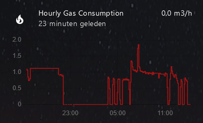

Wat wel ook speelt is dat doorgaans de aanvoertemperatuur niet meer dan 20 graden boven de retourtemperatuur kan zijn. Als de retour dus laag genoeg is dan maakt het niet eens meer uit wat voor maximum je hebt ingesteld. Anderzijds kan een lagere maximum temperatuur (of een hele lage acceleratie) wel weer helpen om (langer) onder de condensatietemperatuur te zitten met je retour. Maar dan moet je hele systeem het wel weer goed kunnen afgeven, aangezien dat afgiftevermogen snel daalt met lagere temperaturen, anders doe je weer te weinig met je opgewekte vermogen. En laat ik al helemaal niet beginnen over hoe snel al dat vermogen weer uit je huis wegloopt of niet. Enfin, zo is het een aardige puzzel...
Sinds kort log ik het modulation level van de ketel in home assistant. Dus ik kan mooi zien wat die doet.
De huiskamer wordt geregeld door een iSense en die stookt ook met dit weer tussen de 40 en 50 graden. Dat gaat prima. Grappig om te zien is dat bij het starten, het modulatie level kortstondig naar 70 tot 100% gaat. Dat is niet altijd zo overigens. Heeft denk ik iets te maken met de combinatie retour/aanvoer temperatuur. Met deze koude, ligt het modulation level meestal tussen de 1% en 20%.
Ik denk dat het beperken van het vermogen wel zin kan hebben. Dan is in mijn geval de kortstondige piek naar 100% er uit. Maar of dat veel gas scheelt? Ik denk dat het wel mee zal vallen.
Sinds zondag heb ik een extra regeling gemaakt die de vloer op een minimale temperatuur houd. Anders duurt het te lang voordat de boel warm is ondanks dat de kamertemperatuur constant gehouden wordt. Dus vandaag zie ik dat de ISense in de war is met de korte stookperiodes.

  • mlo
  • Laatst online: 15-09 13:16
mlo
mdvdl schreef op dinsdag 9 februari 2021 @ 10:05:
hoe heb je deze regeling gemaakt? welke input neem je voor de regeling en wat stuur/regel je daarmee aan?
  • mdvdl
  • Laatst online: 15-09 08:26
mlo schreef op dinsdag 9 februari 2021 @ 10:09:
Op mijn CV systeem heb ik overal temperatuursensoren geplakt en zo dus ook op de vloer uit het zicht (ivm de WAF ;-) ). Deze sensoren zijn aangesloten op de raspberry waar ook home assistent op draait.
Verder heb ik een opentherm bordje gekocht (https://github.com/jpraus/arduino-opentherm) en deze aan een ESP gekoppeld. Daarop heb ik software gemaakt die bepaalde informatie (modulatie level etc) doorstuurd via MQTT naar home assistant.
In home assistant heb ik nu nog een eenvoudige regeling gemaakt die de vloer temperatuur vergelijkt met de ingestelde waarde. Een soort aan/uit maar dan wel met een vaste temperatuur. Wanneer de temperatuur 0.3 graden onder de ingestelde temperatuur komt, stuurt home asisstent via MQTT de opdracht naar de ESP om te gaan branden op de insgestelde temperatuur.
Mijn code op de ESP override de berichten van mijn kamerthermostaat en de ketel zal gaan branden.
Eigenlijk vrij simpel. Verbeterpunten die ik wil toepassen zijn o.a. een stooklijn voor de vloer (want als het warmer is moet de aanvoer anders zijn), Uiteindelijk zie ik het liefst dat Home assistant alleen nog instellingen doet en dat dit apparaat dus automoom (muv aanleveren van de vloer temperatuur) zijn werk doet.
Verder kan ik nu ook de thermostaat voorzien van de buitentemperatuur. Daarmee zou ik de ISense zo kunnen ingerelen dat die ook weer stookt met een naregeling op buitentemperatuur.
Dit project tben ik gestart omdat mijn vloer compleet afkoelt omdat mijn huis erg weinig warmte verliest. Afgelopen zondag hadden we bv een verbruik van 6 kuub gas. Nu dat mijn vloer op temperatuur blijft, verwacht ik minder gas te gaan gebruiken. Dat gaan we vanzelf zien :-)
Ik zal eens een blog maken met wat meer info over dit projectje. Misschien dat anderen er ook wat aan hebben.

  • koelkast
Mijn door Tado thermostaat aangestuurde Intergas ketel lijkt niet helemaal lekker te gaan qua modulerende werking. Even een klein overzichtje van het gebruik van vandaag, bij een aanvoertemp van 60 graden.
Afbeeldingslocatie: https://tweakers.net/i/kkmfh5mKS-1QxJJJY4A3JPuYmsg=/full-fit-in/4000x4000/filters:no_upscale():fill(white):strip_exif()/f/image/iatqlgL9CDYA508b4GHwqsSd.png?f=user_large
Is dit wel oké? Als het goed is wordt hij netjes modulerend aangestuurd door de Tado thermostaat, dat blijkt in ieder geval wel uit. Maar waarom is de aanvoertemperatuur dan zo sterk wisselend? Of is dit wel normaal? Als ik een simpele Chronotherm thermostaat aansluit (die volgens OT werkt), krijg ik vrijwel hetzelfde effect. Aanvoertemp is dan 70 graden (op ketel ingesteld).
Zou het liggen aan de instellingen van de ketel? De thermostaat is wel aangesloten op de modulerende + en - poorten. Ik heb wat aan de pompsnelheid zitten experimenteren, maar dat lijkt weinig verschil te maken.
Overzicht van setpoints:
Afbeeldingslocatie: https://tweakers.net/i/UxSzoHTr1q9sEbL8cS5jog0sVJA=/full-fit-in/4000x4000/filters:no_upscale():fill(white):strip_exif()/f/image/inqCI9EyOJDSxSIfjEdc5DnT.png?f=user_large
Ik zou verwachten dat de aanvoertemp veel gelijkmatiger werkt, dus constant tussen 40 en 60 graden, of is dit nooit zo?
[ Voor 8% gewijzigd door koelkast op 09-02-2021 13:53 ]

  • koelkast
dunklefaser schreef op dinsdag 9 februari 2021 @ 14:17:
@koelkast Zoiets heb ik al sinds jaren - gelukkig door enkele aanpassingen in de ketelparameters niet meer zo uitgesproken - maar bij mijn installatie is dit heel normaal en kan helaas niet anders. - Vraag: Hoe vaak gaat de ketel per uur aan?
Zo ongeveer elk 3 minuten aan/uit met dit weer.
Ik ben echt op zoek naar de juiste balans qua:
ketelvermogen (nu max 70%)
pompsnelheid / vermogen (nu max 50%)
temperatuurinstelling (nu 60 graden)
knijpen van radiatorkranen (eclipse overal), waterzijdig ingeregeld zoveelmogelijk
en vraag me af wat ik nu moet veranderen om het minder extreem te maken. Ik heb het idee dat het comfortabeler én zuiniger kan, maar misschien zit ik op het optimum?
  • Gramser
  • Registratie: Juli 2020
  • Laatst online: 21:34
Als je ketelvermogen omlaag kan, begin daar eens mee. Sowieso 1 instelling per keer wijzigen, dat werkt het duidelijkst.

Wat is er gedaan:
- HR++ glas voor en rubbers kozijnen allemaal goed schoongemaakt, boven een extra setje rubbers geplaatst
- Voorzetramen achter en daar overal ouderwetse tochtstrips (die alu met rubber lip) geplaatst
- Voordeur en balkondeur ook tochstrips.
- PIR platen op het dak
- Vermogen ketel teruggezet van de standaard 18 kW naar 10 kW
- Aanvoertemperatuur teruggezet van de standaard 75 graden naar 60 graden
- Radiatoren zo goed en kwaad als het gaat waterzijdig ingeregeld met de voetventielen
Te verbeteren:
- Helaas een vrij kleine delta T op sommige radiatoren want anders gaan ze suizen en helaas kan de pomp van de cv niet lager. Ik heb nagedacht over een condensator in serie met de pomp maar bij de Remeha Avanta is helaas niet helemaal duidelijk waar die zou moeten komen: er gaan 4 draden naar de pomp. (Iemand een tip, dan graag ;))
- Verder zou een geintegreerde debietregelaar in de radiatorkranen een verbetering zijn ivm de regelmatig wisselende hoeveelheid openstaande radiatoren (boven Tado knoppen, beneden 1 zone met zoneklep).
[ Voor 159% gewijzigd door ThinkPad op 10-02-2021 08:16 ]

Recent verhuist en volgende situatie:
- Huis uit 2001 met muur, vloer en dak isolatie (A label)
- Remeha Calenta C40 cv (ingesteld op 55C)
- etwist thermostaat
- Vloerverwarming beneden met 7 groepen (65M2). Thermostaatkraan op 32. Boven 5 slaapkamers met radiatoren.
Geen ervaring hebbende met vloerverwarming had ik een programma gemaakt waarbij snachts de temp ingesteld staat op 18,5 graden. Om 22:00 uur wordt de temp verlaagd van 20,5 naar 18,5 en rond 04:00 wordt die 18,5 dan bereikt om 6:30 gaat de thermostaat weer op 20.
Ik kan mijn meter uitlezen met Home Assistant, daar kan ik dus aan afleiden wat de ketel doet. die heeft tot +/- 12 uur nodig dus bijna 6 uur om weer op temperatuur te komen. In de OP staat dat nachtverlaging wel degelijk een besparing oplevert. Vanavond laat ik de temp denk ik zakken tot max 19 en morgen 19,5 om te kijken wat dat doet.
Afbeeldingslocatie: https://tweakers.net/i/VnikGyiBVD7pLC_ynEMMyoFBeoU=/full-fit-in/4000x4000/filters:no_upscale():fill(white):strip_exif()/f/image/GRFC2XJFHqZvTGAYH97kbA2e.png?f=user_large

Ik laat de vloerverwarming nu ‘s nachts een half graadje lager zakken. Als het weer minder koud wordt maak ik daar een graad van. Twee graden verschil is hier wel een uitdaging.

Zonder aanvullende informatie.
Zou ik op basis van wat je nu getikt hebt en de grafiek concluderen dat thermostaat om +/- 4:00 in nacht al af en toe aan slaat om de temperatuur van 18,5 te behouden.
Conclusie je isolatie is best matig en dan is een dergelijk nachtverlaging best ambitieus en zal het heropwarmen inderdaad langduren.
Ter indicatie mijn huis 2008 ook vloerverwarming +/-70m2.
Ik zet om 22:00 de thermostaat naar 18 graden van 22
om 7:00 weer 21,5 het huis is dan afgekoeld 20,5/20
en 18:00 gaat weer naar 22 graden.

Het is een vrijstaandhuis dat helpt natuurlijk ook niet mee, maar dan ga ik eens spelen met hogere temperaturen.
leonbong schreef op woensdag 10 februari 2021 @ 15:08:

Ja kan eventueel ook nog checken op welke stand de pomp van vloerverwarming staat.
Ik heb zelf ook nog zo'n stroom vretende pomp dus in het voor en na seizoen heb ik die op stand 1 staan. (45W). Met vorst zoals het nu duurt wel wat lang dus dan zet ik hem op 2 (75W), dan gaat het allemaal wat sneller met opwarmen.
