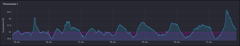

  • MarcoC
  • Laatst online: 16-09 16:22
Tito129 schreef op zondag 31 januari 2021 @ 11:21:
Herkenbaar. Mijn nefit moduline 200 heeft de zelfde afwijzing. Zo erg. Dat wij de thermostaat op 21,5 hebben staan. Want bij 21gr is het op de bank net de fris in de avond. Want voor dat het weer warm is zijn we zo 4 uur verder.[Afbeelding]
Bij mij lijkt het verschil tussen piek en dal iets kleiner, maar wel vergelijkbaar:
Afbeeldingslocatie: https://tweakers.net/i/bTJrjrLt2764BUM_P6lCN-UGblA=/800x/filters:strip_exif()/f/image/EPcEuIdDODbAZ9sl3sB3aFlV.png?f=fotoalbum_large
De uitschieters overdag zijn dankzij de zon en is dus niet de schuld van de thermostaat. Alsnog moet het nauwkeuriger kunnen als je het mij vraagt. Ik heb het idee dat de fuzzy logic van de thermostaten niet goed rekening houdt met goed geïsoleerde huizen met vloerverwarming en een voorkeur heeft voor minder frequente langere runs.

  • mdvdl
  • Laatst online: 16-09 08:05
Dat komt mij bekend voor; daar heb ik ook last van. Daarom heb ik nu een gateway tussen mijn thermostaat en ketel gezet.Via Home assistant ga ik de temperatuur van de vloer regelen als toevoeging op de huidige iSense thermostaat.
De vloer temperatuur schommelt nu tussen de 21.4 en 25 graden. Volgens de grafieken en gegevens die ik heb, zou de vloer temperatuur op ongeveer 23 graden moeten blijven. Daarmee hoeft de ketel ook niet lang meer te stoken om de vloer op temperatuur te krijgen en is de temperatuur binnen constanter. Uiteindelijk hoop ik hier iets gas mee te besparen. Voornaamste is uiteindelijk het comfort.
Helaas ben ik er nog niet helemaal, want ik wil weer te veel ;-) Ik wil namelijk een stooklijn voor de vloer hebben. Bij 15 graden buiten hoeft de vloer geen 23 graden meer te zijn (denk ik).

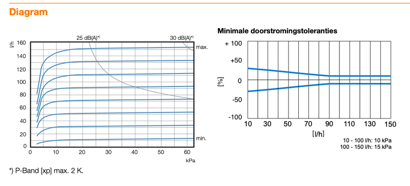

ik heb 2 jaar geleden al mijn radiatorkranen vervangen door Danfoss dynamic valve RA-DV. Het klusje in de badkamer heeft al die tijd stil gelegen maar nu ik er wat tijd voor heb wil ik eindelijk de badkamerradiator weer aansluiten met de laatste RA-DV.
degene die de radiator tijdens de verbouwing 10 jaar geleden heeft aangesloten, heeft er nooit een radiatorkraan op gemonteerd. Hij zei dat het niet erg was als het altijd lekker warm was in de badkamer en dus was de radiator gewoon met 2 knietjes rechtstreeks op de aan- en afvoer aangesloten.
Omdat ik paar jaar geleden merkte dat deze zelfde badkamerradiator ongeveer alle flow en warmte uit het systeem haalde en de HT vloerverwarmingverdeler die daarna aangesloten zat daardoor dus maar weinig warmte kreeg, heb ik hem ertussenuit gehaald en afgedopt. Dan maar geen warme badkamer.
Sindsdien is er van alles gewijzigd in mijn CV systeem. Ik heb alle resterende stukken 15 mm (waaronder dus het stuk vanaf de badkamer naar de vloerverwarmingverdeler) vervangen door 22 mm, 2 grote hoofdverwarming paneelradiatoren in de woonkamer verwijderd, PVC vloer in woonkamer gelegd waardoor we de bijverwarming vloerverwarming konden inzetten als hoofdverwarming, op alle radiatoren Danfoss RA-DV gezet, én de HT-verdeler is vervangen door een LT-verdeler met dynamische afsluiters.
Het tweaken van de ketel en waterzijdig inregelen van het systeem was daarmee ook afgerond. Afgelopen jaar zat ik op 220 kuub gas, terwijl ik 10 jaar geleden in dit huis begon met 1500 kuub.
Ik heb nog 1 jaga convectorradiator die ik in een zolderkamer kwijt moet en daarop ook een RA-DV aansluiten, maar daarvoor is wat meer nodig dan de badkamerradiator.
Als 1-na-laatste nu dus de badkamerradiator weer in het systeem opnemen met de laatste RA-DV die ik heb. En daar zit de uitdaging. De hele piping is afgestemd op de 2 knietjes en dus is de hele aansluiting strak en minimaal. Zie de foto hieronder:

Ik ben bezig met het optimaliseren van een cv systeem.
Er is een convector (in een put) van circa 30 jaar oud. De maten zijn (L X h X b): 250 cm X 8 cm X 15 cm en er lopen 3 leidingen door heen.
Wat ik zo begrijp zou de convector de volgende vermogens leveren:
75/65/20 ca 4000 watt/h en bij 60/45/20 circa 2500 watt/h
In de aanvoer zit een Eclipse.
Op welke stand moet de Eclipse staan bij een 60/45/20 temperatuur regeling?
Andere vraag: er zijn ook 2 oudere radiatoren (T20 en T10), waar wel een Eclipse geplaatst is, maar geen voetventiel/afsluiter.
Ik heb obv vermogen en aanvoer/retour de waarde vd Eclipse bepaald.
Kun je, middels een andere Eclipse instelling, de delta T beïnvloeden? Of is dat juist niet de bedoeling?
  • leonbong
  • Laatst online: 06:43
Ik heb een tabelletje geknutseld.
Afbeeldingslocatie: https://tweakers.net/i/Lq5MgTMW_1wd6CaCxl5kkYTqqGg=/full-fit-in/4920x3264/filters:max_bytes(3145728):no_upscale():strip_icc():fill(white):strip_exif()/f/image/Pjf85iOmNlFi35U7zQl2d6EN.jpg?f=user_large
2500W bij deltaT-water 15graden is misschien meer dan het maximum van eclipse 150l/uur.
Edit: kan net 2500 is +/-150l/uur.
Ik zou echter dan gewoon een v-exact ii toepassen.
Want bij hoge debieten is kans op suizen nogal groot bij dynamische kranen van heimeier.
Zie dit plaatje van een eclipse: kijk hierbij naar de 25dba lijn.
Waarbij ik nog wil opmerken dat voor 150l/uur ook een drukverschil van 15kPa vereist hij zal dus altijd ligt suizen dichtbij de 25dba lijn.
Afbeeldingslocatie: https://tweakers.net/i/4BhzeAi5qj0tewF1KiqSETJCqnI=/800x/filters:strip_exif()/f/image/ZuUxbdWOcoIatliKEH78vWkx.png?f=fotoalbum_large
Nu heeft heimeier wel sinds kort de eclipse 300 (groene dop) die maximum van 300l/uur heeft echter deze is nog heel slecht verkrijgbaar en persoonlijk geen ervaring. Ik zie wel dat deze altijd 20kPa als drukverschil nodig heeft dat is misschien een nadeel.
Diagram eclipse 300 waarbij het punt van suisen op veel hogere flow ligt.
Afbeeldingslocatie: https://tweakers.net/i/m5GhXOLMz_SKh5AWDa4f2TTNg10=/x800/filters:strip_icc():strip_exif()/f/image/9lptEXjZ3dNle37yUTAvBYAn.jpg?f=fotoalbum_large
[ Voor 91% gewijzigd door leonbong op 03-02-2021 09:38 ]

leonbong schreef op woensdag 3 februari 2021 @ 08:20:
Dank voor je reactie en de info. Met "kan net" bedoel je dat de Eclipse maximaal open moet staan?
En dat is dan halverwege het standenloze stuk tussen de waarde 0 en 15?
  • leonbong
@tijs67
Ik bedoel de max-stand van 15=150l/uur.
Meer kan de normale eclipse oranje dop gewoon niet doorlaten, dat bedoel ik met kan net.
Sinds kort heb je ook de eclipse 300 die kan het ruim.
Maar dat is verre van ideaal dan zal een normale eclipse suisen is mijn persoonlijke ervaring bij dezelfde persdruk.
Bij debieten van > +/-80 l/uur suist een eclipse bijna altijd, zeker als het vergelijkt met comap autosar die zijn dan nog veel stiller. Ik heb beide in mijn huis.

Dat is mooi van die eclipse 300 dat ze er inmiddels zijn.
Wil ik zeker proberen.
Wat het suizen betreft ..... ze zijn niet muisstil nee maar bij mij is het acceptabel . Maar ook dat is persoonlijk.
Heb een convectorput met daarachter in dezelfde lus een T20 van 600x900 en dat werkt uitstekend wat warmte betreft.
@leonbong Jij adviseerd dus de v-exact ii .... Het is vlg mij al eens voorbij gekomen hier maar weet het niet meer/zeker.
Kunnen die eclipsjes en v-exact ii in 1 systeem dat jij weet?
En zijn de binnenwerkjes uitwisselbaar of moet je een complete afsluiter nemen (scheelt weer wat sleutelen).
Wat mijn ervaring is: ..... ontluchten .... ontluchten .... ontluchten :)
Pomp op 1 (2 geeft idd behoorlijk meer geluid)

Wolfram55 schreef op woensdag 3 februari 2021 @ 16:48:
Kunnen die eclipsjes en v-exact ii in 1 systeem kdat jij weet?
Een v-exact en eclipse zijn hetzelfde huis dus uitwisselbaar.
En tuurlijk kan dat gezamenlijk in een systeem.
Een eclipse 300 heeft wel een ander huis.
Mijn persoonlijke mening bij grote debieten is de toegevoegde waarde van dynamische kraan beperkt in mijn optiek.
Omdat een dynamische kraan vangt drukvariaties op en daardoor is debiet constant.
Maar bij een groot debiet is natuurlijk veel minder kritisch of je nu 200 of 210 l/uur lekker belangrijk bij een grote radiator maakt bijna niks uit voor gasrendement.
Maar of je nu 30 of 40 l/uur hebt op kleine badkamer radiator maakt veel meer uit op het gasrendement.
Voor convectors vind ik het anders want dat zijn notoire deltaT verprutsers.
Echter tot op heden had je vaak niks aan eclipse op grotere convectors omdat ze te weinig debiet konden.
Maar in een WP-huis met grote convectors zie ik zeker nut in eclipse 300.
[ Voor 27% gewijzigd door leonbong op 03-02-2021 17:46 ]

Een voorbeeldje van de data:
  nodenr: 191,
 rfstatus_cntr: 0
Bij mij is thermostaat 2 een HCE20-regelaar en geen thermostaat, dus alleen thermostaat 1 zegt iets zinnigs. Beide gewoon bedraad aangesloten, RF slaat in dit geval op de communicatie tussen ketel en gateway en niet tussen ketel en thermostaat.
Ik zit te puzzelen... wat moet je gebruiken als username voor de API ? Mail adres? Hoe moet deze gecodeerd worden?
  • MarcoC
Dizzzz_ schreef op woensdag 3 februari 2021 @ 21:40:
Bij mij vraagt de API niet om een username of wachtwoord. Wel is het gedeelte met de netwerkconfiguratie afgeschermd met username en wachtwoord, en daar kan ik met admin/intergas als gebruikersnaam en wachtwoord inloggen.

Maar hij regelt alleen op temperatuur (thermostatisch) of ook op n andere manier ?
EDIT:
Afbeeldingslocatie: https://tweakers.net/i/cf_IHWB6MRyktpWZws8ljrQEzNg=/800x/filters:strip_exif()/f/image/kNVGatA192qnqVECyNHGZ4yy.png?f=fotoalbum_large
Wat mij opviel is dat als de temperatuur oploopt in de woonkamer door de zon (gele lijn) de thermostaatknop gaat knijpen in die ruimte.
Wat er dan gebeurt met de temperatuur gemeten direct onder de ketel ( waar hierboven ook over gesproken wordt ) op gaat lopen.
Een niet gewenst effect lijk me.
Overigens zou dit ook een van de voordelen van de eclipse zijn volgens mij ..... ?
Als er ergens aan n knop op n radiator gedraaid wordt zou dat het systeem niet beinvloeden ....
Om 15:00 uur zijn in die ruimte alle thermostaatknoppen helemaal open gedraaid.
Niet noemenswaardige temperatuur stijging in deruimte maar wel een stabielere cv-aanvoer temperatuur.
Is dit verklaarbaar ?

De eclipse stelt debiet in en de V-exact begrenst de druk.
Afbeeldingslocatie: https://tweakers.net/i/XKYYas6qXD0EtepsU4QgoXwuHI0=/800x/filters:strip_exif()/f/image/xwmTkLgBC9UQ5rbFfQClKvkX.png?f=fotoalbum_large
Ik ben niet zo van de formules. Vind ze erg leuk maar wat stromingsleer betreft is het te ver weggezakt. De grijze massa is te grijs geworden.
Probeer me het voor te stellen. Eclipse overal begrenst wat er doorstroomt. Is simpel.
Hoe gaan die 2 met elkaar samenwerken ?
Kan ik het thermostatische deel van de V-exact niet gebruiken ?
Als dat zo is lijkt t me geen probleem
Eigenlijk maken ze allebei weerstand.
De, eclipse, automatisch de ander heeft een vast instelbare weerstand. Door deze weerstand blijft er een nagenoeg constant drukverschil over een verwarmingslichaam en dat leid tot een nagenoeg constante flow.
Loopt de druk op dan zal eclipse dat bijsturen in zijn werkgebied. De V-exact kan dit niet en laat wat meer water door omdat hij niet regelt. Maar hoe harder een vloeistof gaat stromen hoe groter de weerstand wordt. Dus bij een V-exact krijg je een beetje overdebiet.
Regel je niets dan kan een radiator overdebiet krijgen en een andere onderdebiet.
Dit zeer verklarende filmpje al eens gezien, YouTube: Eclipse automatische thermostatische radiatorafsluiter product demon...
[/quote]
Ik zie geen groot bezwaar om verschillende debietregelaars door elkaar te gebruiken.
