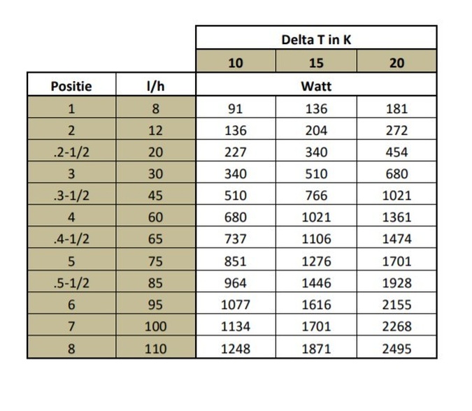

  • ranjo
  • Laatst online: 00:50
Ik ben aan het inventariseren in hoeverre ik mijn radiatoren van debietkleppen kan voorzien zodat mijn CV beter waterzijdig is ingeregeld. Hierbij kwam ook mijn badkamer radiator aan bod. Hier zit een blok onder met thermostaat knop. Ik ging er van uit dat ik het hele blok zou moeten vervangen. Maar toen ik de thermostaatknop er af haalde, trof ik het volgende aan:
Afbeeldingslocatie: https://tweakers.net/i/L41aAOi8bmt_UipjJabcCmMeqVY=/800x/filters:strip_icc():strip_exif()/f/image/aNcgZ8PskECzne5dA9wX7QlS.jpg?f=fotoalbum_large
Herkennen jullie dit? er zit een schaalverdeling op van 1 tot 7. Zou natuurlijk mooi zijn als ik dit blok mooi kan laten zitten..
  • leonbong
  • Laatst online: 02:32
Dat zijn volgens mij voorinstelbare kranen van het merk Watts, maar weet ik niet helemaal zeker.
Maar vloerverwarming unit heeft soortegelijk koppen onder knoppen zitten en daar staat zo'n W-logo van Watts op.
[ Voor 54% gewijzigd door leonbong op 26-01-2021 11:55 ]

  • Alphyraz
  • Laatst online: 15-09 14:24
@leonbong Een tijdje geleden heb je me wat adviezen gegeven toen ik vragen had over het gebruik van de Danfoss Dynamic Valves. Hier ben ik erg mee geholpen en ik hoop dat je me van nog wat advies kunt voorzien. :) Inmiddels heb ik een de SpiroTech Trap op de retourleiding en de SpiroTech Vent op de aanvoer gemonteerd.
Nu wil ik weer verder met de kranen. Ik heb me nog eens goed verdiept de apps van Danfoss, IMI Heimeier en onderstaande tabel die je mij destijds hebt gestuurd.
Afbeeldingslocatie: https://tweakers.net/i/gC-vkv1AN1PKIfj9Th1g07N7HJw=/full-fit-in/4920x3264/filters:max_bytes(3145728):no_upscale():strip_icc():fill(white):strip_exif()/f/image/Mlrh0biNHnxHZB9cSBnpnwUf.jpg?f=user_large
Wat ik echter niet begrijp is het volgende. Ik heb een type 33 paneelradiator van 129x60. De app van Danfoss laat me die breedte niet instellen, maar zelfs met een lagere breedte geeft de app een voorinstelling van 6 aan. Als ik vervolgens in de app van IMI Heimeier kijk, dan kom ik op 60/20/19 uit op een vermogen van 1,69 KW en 72 l/h. Als ik dat in bovenstaande tabel bekijk, dan kom ik uit op een voorinstelling van zeg maar 4,8. Dat is een stuk lager dan de 6 die de app van Danfoss aangeeft. Wat moet ik hier nu aannemen?
Tot slot: wat betekent de T ruimte in de IMI Heimeier app in het geval van een thermostatische kraan?
Edit: iets dat ik me al tijden afvraag en geen goed antwoord op lijk te kunnen vinden: wat is precies het verschil tussen een RA-N en RA-DV? Met andere woorden: wat voor voordeel biedt de ingebouwde drukverschilregelaar en wanneer heb ik dit wel of niet nodig?
[ Voor 12% gewijzigd door Alphyraz op 28-01-2021 21:06 ]
  • leonbong
Je hebt verschillende fabrikanten dynamische kranen.
Let alleen op liters en kies daar de stand die overeenkomt met liters van bij dat merk.
Het tabelletje was comap autosar kranen die een bereik tot Max 110 l/uur = 8
Bij heimeier is 110 = 11
Bij danfoss is het weer anders.
Waarbij ik de schaalverdeling van heimeier en overtrop het makkelijkst vind want daar is elk streepje 1 = 10 l/uur 2= 20 l/uur
@Alphyraz
Ik heb het tabbeltje aangepast je kan hem prima gebruiken om het l/uur te bepalen alleen afhankelijk van merk dynamische kraan moet je positie bepalen.
Afbeeldingslocatie: https://tweakers.net/i/Lq5MgTMW_1wd6CaCxl5kkYTqqGg=/full-fit-in/4920x3264/filters:max_bytes(3145728):no_upscale():strip_icc():fill(white):strip_exif()/f/image/Pjf85iOmNlFi35U7zQl2d6EN.jpg?f=user_large
[ Voor 36% gewijzigd door leonbong op 29-01-2021 09:44 ]

@leonbong Er wordt me nu het een en ander duidelijk na het bekijken van deze handleiding. Klopt het dat als ik de RA 2980 thermostatische knop wil installeren, dat de voorinstelling dan op N moet staan? De standaardinstelling van de RA-DV is namelijk N en in die handleiding staat het volgende:
De voorinstelling van de RA-DV kan niet worden gewijzigd wanneer een thermostatische sensor is gemonteerd.
In de woonkamer heb ik een kamerthermostaat, dus daar heb ik handknoppen nodig. Moet ik dan het aantal l/h berekenen en op basis daarvan de voorinstelling per radiator kiezen?
Kun je bevestigen of dit klopt of zit ik er naast?
Tevens weet ik niet of je mijn laatste vraag van gisteren hebt gezien die ik na een edit heb geplaatst:
Alvast bedankt!
  • leonbong
Hier staat letterlijk dat je voorinstelling niet kan wijzigen als er thermostatische sensor is gemonteerd.
Zo bedoelen ze het ook letterlijk als de sensor erop zit kan je bij de draairing.
Er staat niet dat je voorinstelling niet kan aanpassen, alleen dat je er niet bij kan als sensor gemonteerd is.
Een RA2980 = RA2000 serie en die kan er gewoon op.
Ja dat is wel het mooist. Nu vind ik altijd wel je moet praktisch bekijken als je alles netjes uitrekent en je hebt een koude in kamer door tocht ofzo dan kan je natuurlijk de radiator in die hoek wat meer l/uur geven. Daar wordt niet opeens je gasverbruik dramatisch van.
  1. RA-N is een voorinstelbare kraan zonder verschildruk compensatie.
  2. RA-DV is een voorinstelbare kraan met verschildruk compensatie.
Gevolg als je pomp heel hard gaat draaien dan zal bij 1 de flow toch toenemen door de kraan bij 2 niet.
Links zijn RA-DV recht zijn normale kranen hadden RA-N kunnen zijn, daarnaast is het belangrijkste voordeel je hoeft "niks" van het leidingsysteem te weten of pompdrukken enzo om de juiste voorinstelling te bepalen.
Dit is dus veel makkelijker voor "leken/consumenten".
[ Voor 58% gewijzigd door leonbong op 29-01-2021 20:06 ]
  • Alphyraz
@leonbong Helder. Dan zijn er voor mij nu nog twee dingen onduidelijk. In die tabel met voorinstellingen staat een "Max" en "met RA 2000 sensor". Moet ik dan voor de handknoppen naar de "Max" rij kijken en voor de thermostatische knoppen naar "met RA 2000 sensor"?
Tot slot: als ik in de IMI Heimeier app het vermogen van de radiator moet kiezen, dan moet ik de T ruimte invullen. Is dat dan de gewenste kamertemperatuur? Bijvoorbeeld: in de woonkamer staat onze thermostaat op 19 graden, dus moet dat dan 19 zijn? En hoe zit dat dan met een thermostatische kraan? Wat vul je daar in bij de temperatuur?
  • leonbong
Alphyraz schreef op vrijdag 29 januari 2021 @ 20:05:
Eigenlijk wel maar het verschil is zo beperkt ik zou dat onderscheid niet eens maken. We maken geen medicijnen ofzo zo precies hoeft het niet .
Ja dat slaat op gewenste ruimtetemperatuur in theorie neemt afgifte vermogen af als de kamer warmer is. Er immers minder tempverschil tussen radiator en ruimte.
Voor thermostatische kranen zou ik gewoon aanhouden wat jij comfortabel voor die ruimte vindt, dat je dan in praktijk de kraan dicht hebt maakt niks.
Zou ik niet zo veel aandacht aan besteden. De app van danfoss houdt er geen rekening mee en die van comap ook niet.
Maar theorie kan je het radiatorvermogen er echt mee bepalen van hoe hij in jouw ruimte daadwerkelijk is en jouw model er kunnen verschillen zijn tussen fabrikanten en bouwjaren.
Werkwijze staat vast website maar grofweg.
  1. Radiator vol open
  2. Aanvoertemperatuur vast zetten
  3. Lang wachten totdat de temperaturen van ruimte en retour stabiel zijn
  4. Retour meten
  5. Ruimte temperatuur meten
  6. Alles invullen je hebt echt vermogen van jouw model radiator bepaald.
Bij voorinstelling bepaal jij eigenlijk het maximale wat dus nodig is, radiator formaten voor een ruimte worden ook bepaald voor -10 met wind buiten. Dat je met naregeling(thermostaatknoppen) dus meestal minder gebruikt doet dat maakt niet uit.
[ Voor 23% gewijzigd door leonbong op 29-01-2021 20:42 ]
  • Alphyraz
@leonbong Ontzettend bedankt. Ik ben er denk ik uit:
  • 6 Dynamic Valves
  • 4 handknoppen voor in de woonkamer
  • 2 thermostatische knoppen voor in de bijkeuken en de werkkamer
Ik houd overal maar 60/40/20 aan, dat is het makkelijkst.
Nu nog een geschikt moment zoeken om het te installeren. :P Nogmaals hartelijk bedankt!

Wim Leers schreef op zaterdag 30 januari 2021 @ 12:38:
Fascinerend. Zou je kunnen uitleggen wat dan de verschillen zijn tussen “deze verdelers” en “lt verdelers”?
Een echte LT verdeler heeft geen eigen pomp. Het water wordt rechtstreeks de vloer ingepompt en gaat de vloer uit weer terug naar de warmtepomp (of beter nog een parallel-buffer).
Een LTV verdeler mengt het aangevoerde water met de retour uit de vloer. Even mijn eigen LTV verdeler als voorbeeld. Die pompt, met alle groepen open, 1000 liter per uur door de vloer (dat is eenvoudig af te lezen aan de flowmeters).
Als ik nu 35/28 wil hebben over de vloer (dus 35 de vloer in, 28 retour) kan ik de ketel zo instellen dat deze 35 graden water levert, maar dan moet er wel 1000 liter per uur van die temperatuur geleverd worden.
Beter is om dan te kiezen voor (bijvoorbeeld) 42 graden aanvoer tegen 500 liter per uur. Dan is de mengverhouding namelijk 50% * 42 + 50% * 28 = 35 graden de vloer in en de retour blijft 28. De ketel stookt dan dus niet 35/28, maar 42/28 met een veel lagere flow.
Ga je naar 250 liter per uur vanuit de ketel, dan moet je dus de aanvoer temperatuur verhogen naar 56 graden. De mengverhouding wordt dan immers 25% * 56 + 75% * 28 = 35 en de ketel stookt 56/28.
Uiteindelijk hangt de beste keuze vooral af van de rest van het afgiftesysteem. Als je alleen maar mengverdelers hebt, kun je best met lage temperatuur werken, maar dan wel met hoge flow (en dat moet de ketel dan maar net kunnen leveren). Als je ook radiatoren hebt wordt dat lastiger, want daar moet je juist geen hoge flow overheen hebben.
Sommige LTV verdelers kun je de mengverhouding ook nog instellen. Dan wordt de verdeler hydraulisch actief en dat kan niet zomaar. Je dwingt dan als het ware een andere mengverhouding af.
