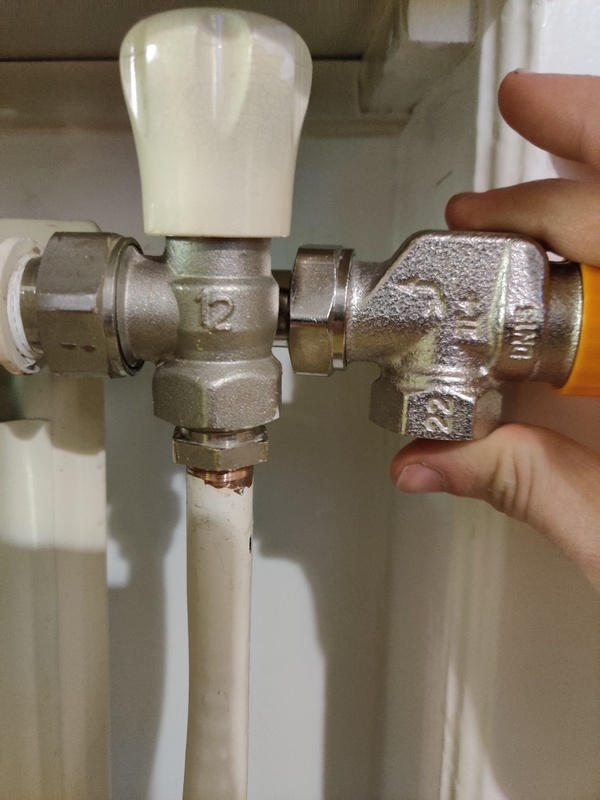

Beste medetweakers,
Mede door dit topic (en door het verbruik van mijn nieuwe woning) ben ik hard aan de slag gegaan met het besparen van gas. Daarvoor wil ik mijn radiatoren waterzijdig gaan inregelen en er Tado TRV's op plaatsen. Daarvoor heb ik de Heimeier e-clipse gekocht. Bij het plaatsen wilde deze echter niet waterdicht worden. Na goed bestuderen van de oude en nieuwe kranen viel me op dat de oude veel korter schroefdraad heeft, waardoor de knelkoppeling beter afsluit (zie foto voor de maat van de kraan).
Iemand ideeën? Een bouwmarkt/speciaalzaak oid inlopen is op dit moment geen mogelijkheid en op google kan ik niks vinden.
Afbeeldingslocatie: https://tweakers.net/i/OvYCsHiqn5fnjWvYnphpQoa-dYc=/x800/filters:strip_icc():strip_exif()/f/image/46n1giUSdnB0vhsJu9t86meY.jpg?f=fotoalbum_large
  • Supertip
Knel ringen met kraag (platte) kant en zonder?
Knelring altijd vervangen met nieuwe kraan, soms is de aanvoer buis rond 15mm net te kort
Conische aansluiting ook vernieuwen, je kan één handvat van een waterpomptang in de aansluiting steken en zo de conische bus eruit en erin draaien.
Met passende sleutel kan ook, maar die moet je maar net hebben.
[ Voor 45% gewijzigd door Supertip op 19-01-2021 22:46 ]

  • Jacco91
  • Laatst online: 15-09 13:21
Knelringen had ik vervangen (het deel met het schroefdraad heb ik laten zitten). Zowel gladde als met 2 groeven erin geprobeerd. Probleem lijkt mij dat de het schroefdraad van de knelkoppeling bij de oude kraan nog wat uitsteekt en dus van binnen helemaal goed aansluit en dat het schroefdraad er bij de nieuwe kraan volledig indraait en dan mogelijk nog niet goed aansluit. Kan dat? Zijn daar verschillende maten in?
  • pman63
  • Laatst online: 00:10
Jacco91 schreef op dinsdag 19 januari 2021 @ 22:31:
Beste medetweakers,
Je kan bij warmteservice nog steeds dingen bestellen, en als je daar bent om de bestelling op te halen willen ze denk ik ook wel een vraag beantwoorden. Een kenlring is overigens voor eenmalig gebruik, je besteld bij de kraan dan ook het best een bijbehorende knelset
  • Jacco91
Supertip schreef op dinsdag 19 januari 2021 @ 22:41:
pman63 schreef op dinsdag 19 januari 2021 @ 22:53:
Dan ga ik even volledig nieuwe knelset kopen en het nogmaals proberen. Thnx voor de hulp.
  • WackoH
  • Laatst online: 23:43
Even kort Off topic om @Jacco91 nog wat op weg te helpen.
Naast een nieuwe knelring, is het ook verstandig de buis, of pasvlakken van een koppeling als je die hergebruikt, met bv. een Scotch brite handpad van aanslag te ontdoen.
Bij oude koppelingen doe ik dan ook nog een drupje olie op de schroefdraad van de knelmoer zodat die soepel en gecontroleerd is aan te draaien.

  • _JGC_
  • Laatst online: 01:34
Jacco91 schreef op dinsdag 19 januari 2021 @ 22:55:
Wel een knelset van Heimeier gebruiken, die past bij je kraan. Vorige week ook al een topic van iemand die zelf kranen zou vervangen, die had de verkeerde en draaide de ringen gewoon kapot.
Het deel wat in de radiator steekt is overigens ook lang niet altijd compatibel. Ik heb hier mazzel gehad met 2 40 jaar oude radiatoren waar dat ding muurvast zit, waarbij de nieuwe kraan zonder lekkage op de oude moer past, maar vaak gaat dat niet goed.

  • bert pit
  • Laatst online: 19:54
De kant van de knelring met koperbuis: handvast zetten met een steeksleutel, dus niet kneiterhard aandraaien. Handvast: met de kracht van een meisje van 7 jaar ;) je weet dat je hem altijd nog vaster kunt zetten. Aan de radiatorkant kun je meer kracht gebruiken.
Zelf smeer ik op alle onderdelen die de dichting veroorzaken fitterskit. De pro vindt dat niet nodig, maar ik ben een amateur met minder goed gereedschap, minder ervaring en niet altijd nieuwe onderdelen. (ringen zijn wel altijd nieuw uiteraard.)
O ja, denk aan een bypass (AVDO) als je overal thermostaatkranen plaatst.
Aiaiai... zeker met AI gedaan
  • leonbong
  • Laatst online: 17:10
Zeker op de conische afdichting van radiatorbochtstuk/puntstuk en kraan zeker niks aanbrengen ook geen fitterskits, dat veroorzaakt juist problemen.
Afbeeldingslocatie: https://tweakers.net/i/02_Biz65P92CIt6c-PsNk5-Xv3U=/full-fit-in/4920x3264/filters:max_bytes(3145728):no_upscale():strip_icc():fill(white):strip_exif()/f/image/GZvLHDSZnosFdbLRNmHPMGKV.jpg?f=user_large
Conische afdichting omcirkeld, nooit een afdichtproduct toepassen geen tape/paste/enz.
Op een schroefdraad verbinding kan een "amateur" eventueel loctite pasta (577) toepassen maar hoeft eigenlijk ook nooit als je gewoon loctite-55 toepaste of kolmat fibre seal.
Knelkoppelingen gaan lekken als je ze te strak aandraait, dat klinkt gek maar het is wel zo.

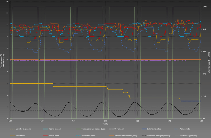

Hier overigens even een stukje stookgedrag van vannacht. (Ik heb er even 2 uur uitgehaald)
Afbeeldingslocatie: https://tweakers.net/i/NT8O3kK2NHPmSZQ8VcV9T-rfRW4=/800x/filters:strip_exif()/f/image/BopuDMV0BtnL9QDtz0uDJT2A.png?f=fotoalbum_large
De buitentemperatuur (geel) daalt van 12 graden (in januari 8)7 ) naar 6 graden. De aanvoertemperatuur (felrood) stijgt in dezelfde tijd van 31 naar 34.5. Dat komt vrij goed overeen met de ingestelde stooklijn (45 bij -9 buiten, 25 bij 25 graden).
De zoneregelaars regelen in blokken van 20 minuten (groene blokgolf is de aan/uit stand bij de ketel). De onderlinge zones kun je niet zien, maar er is continu warmtevraag in drie zones (badkamer: 21 graden, woonkamer: 21 graden en hal: 20.5 graden).
Je ziet heel mooi het regelgedrag in de blokgolf. Eerst gaat alleen de badkamer open. De ketel stookt, maar kan zijn vermogen niet kwijt, dus de retourtemperatuur (gele stippellijn) stijgt richting de aanvoertemperatuur (fel rood).
Dan gaat de woonkamer meedoen en daalt de retourtemperatuur snel (maar de aanvoer blijft gelijk, dat was bij een lagere pompsnelheid dan 50% niet het geval). De verdeler beneden begint dus te mengen tot een evenwicht ontstaat (horizontaal streepje in de donkerrode en blauwe stippellijn). Vervolgens gaat ook de hal nog even open en dan zakt de retour beneden heel eventjes.
Het gasverbruik volgt logischerwijs. Weinig gasverbruik in het eerste stuk, dan wat meer in het tweede. Het gemiddelde vermogen lag op 3 kW (zwarte stippellijn).
Het gasverbruik is echter maar op een schaal van 5 minuten uit te lezen, dus het pendelen, wat je de ketel hoort doen, zie je niet heel duidelijk terug.
De zoneregelaars regelen de breedte van de groene blokken (ze moduleren in de tijd). Hoe minder warmte nodig is, hoe kleiner die blokken. Te kleine blokken is niet goed omdat het water dan niet voldoende tijd heeft om in de vloer te circuleren. Als de blokken 100% worden, (altijd warmtevraag) zou het niet zo mogen zijn dat de binnentemperatuur daalt, want dat betekent dat er te weinig vermogen geleverd wordt. Mocht dat gebeuren als het buiten nog een keer koud gaat worden, moet de stooklijn omhoog, maar mijn vermoeden is dat dat niet nodig gaat zijn.
