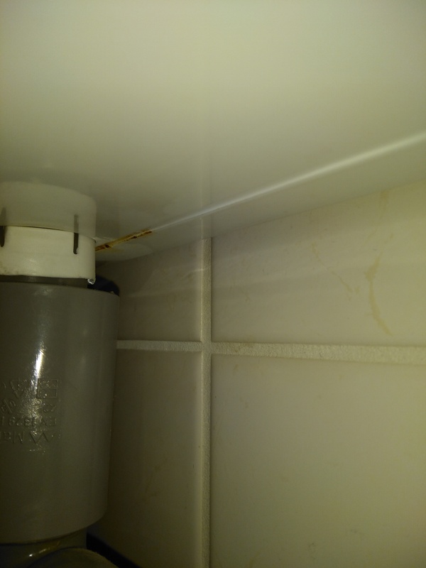

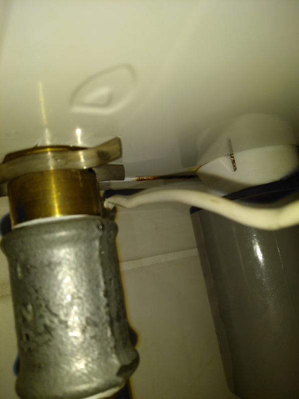

N.a.v. dit topic ben ik wat vaker dan gebruikelijk in de ketelruimte en onlangs viel mij het volgende op. Aan de onderzijde van de ketel, in het gebied rondom de sifon doorvoer, zie ik roestvorming. Eerst dacht ik dat dit kwam omdat de ketel lekte aan de binnenkant. Hier was echter niks te zien, geen vocht en geen roestvorming. Nu kom ik eigenlijk tot de conclusie dat het 'warme' condenswater condenseert tegen de onderkant van de ketel. De afvoer is immers open (gewenst volgens de installatie instructie) en zit vrij dicht op de ketel. Ik zie ook meer vochtontwikkeling op laaglast. Dat lijkt me logisch aangezien er dan meer condensatie plaatsvindt?
Dan mijn vraag:
- Is (snelle) actie gewenst? Wij wonen er pas sinds kort, maar de ketel hangt er al sinds een jaar of 10/11 in deze setup. De roestvorming is niet extreem, maar gaat natuurlijk wel toenemen. Als dit het effect is van 10 jaar, dan zal de ketel eerder op zijn dan de behuizing verwacht ik.
- Moet de sifon verlaagd worden zodat er meer ruimte ontstaat tussen de onderkant van de ketel en de afvoer? De condens heeft dan meer kans om te vervluchtigen, lijkt me.
- Zijn er andere opties?

  • leonbong
  • Laatst online: 22:27
Ik hou niet van dergelijke oplossingen.
Want je kan niet fysiek zien hoe veel je ketel condenseert.
Maar die roest is eigenlijk niks om je zorgen over te maken.
  • WeekendWarrior
  • Registratie: Oktober 2020
  • Laatst online: 25-11-2024
leonbong schreef op vrijdag 18 december 2020 @ 12:26:
Dank voor je reactie.
Je bedoelt dat je niet even een slang uit de afvoerleiding kan trekken om de condensatie te checken? In bijv. een emmer?
Ik zat zelf nog te denken dat ik het horizontale deel van de afvoer zou kunnen vervangen door een flexibele buis die ik dan knel op de condensafvoer van de ketel (het stukje dat uit de ketel komt). Het open gedeelte van de afvoer verschuift dan naar rechts, waar nu de bocht naar het horizontale stuk zit. Misschien dat ik de onderhoudsmonteur bij de volgende beurt vraag e.e.a. aan te passen.
  • leonbong
Ik persoonlijk zou iets willen als condensafvoer waaraan je kan zien dat er ook echt werkelijk water loopt.
Wat dat geregeld ziet druppelen dan weet je twee dingen inlaatcombinatie goed en ketel condenseert dus gasrendement goed.
Aan de afvoer die jij hebt kan je dat niet met een oogblik zien.
YouTube: Duurzame energie #2 Plaatsen Elterm elektrische cv-ketel en een ...
Rond minuut of 15 zoiets zou ik maken, zo'n opvangbakje waarin je de inlaatcombinatie en condensafvoer laat druppelen.
Het gaat om het opvangbakje die onder de inlaatcombinatie zit, want deze ketel is elektrisch dus zal niet condenseren.
of zo kant klaar
Afbeeldingslocatie: https://www.rioolwinkel.nl/img/357_Foto20161229-220431.jpg
[ Voor 12% gewijzigd door leonbong op 18-12-2020 15:38 ]

  • Simple mind
WeekendWarrior schreef op vrijdag 18 december 2020 @ 10:20:
Volgens mij heeft iemand hier geprobeerd om een dichte verbinding te maken die inderdaad niet toegestaan is. Er is helemaal geen sifon aanwezig. Het lijkt er op dat ze een PVC knie gebruikt hebben met een stukje pijp er in en daar weer een mof op gelijmd. Daar is zo te zien een afdichtrubber van een wastafelafvoer ingepropt en daar zit de afvoer van de ketel direct in. Dus heb je een dichte aansluiting naar het riool. Dat rubber zal er inzitten om stank uit het riool enigszins te voorkomen. Dat is dus echt niet goed!
Je moet een sifon in je leiding hebben en een open aansluiting van de ketel daarop zoals leonbong aangeeft.. Het condenswater dampt niet want is al afgekoeld en hoe meer gas je verstookt hoe meer water er geproduceerd wordt. Dat moet je niet onderschatten: per kuub gas krijg je ruim 1,8 ltr water als het goed is.
  • Seafarer
  • Laatst online: 22:56
Simple mind schreef op vrijdag 18 december 2020 @ 16:35:
Heel goed gezien. (y)
@WeekendWarrior Als het echt waar is dat een sifon ontbreekt en het rubber is gebruikt om stank overlast te voorkomen dan wil ik voorzichtig het woord "gevaarlijk" eraan hangen.
Stel doordat je verderop een wasbak in een keer laat leeglopen en er dan een onderdruk ontstaat, als je riool ontluchting ook niet echt op orde is kan het echt een stevige onderdruk worden en wordt de sifon in de ketel leeg getrokken. Er kunnen dan rookgassen door de lege sifon het riool inkomen.
En dan maar hopen dat die zwarte ring gasdicht is.
Dat wordt een ritje bouwmarkt.
