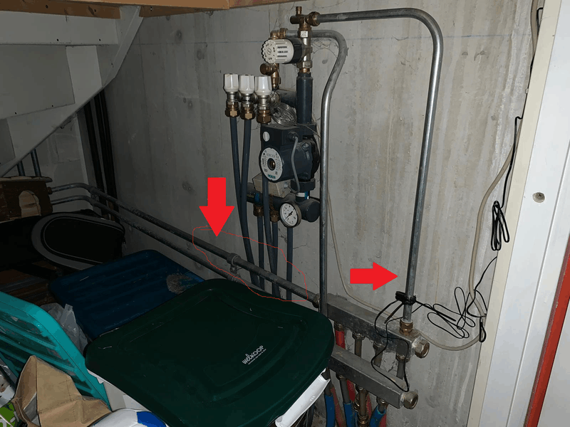

Beste tweakers,
Recent ben ik verhuisd naar een nieuwe appartement (88m2). Dit wordt verwarmt met radiatoren en nog een vrij nieuwe CV-ketel, is pas in 2017 geplaatst.
Nu worden alle radiatoren nog centraal aangestuurd, heb in mijn woonkamer een thermostaat waarmee ik de temperatuur kan inregelen. De situatie is als volgt:
-Woonkamer: 3 radiatoren
-Werkkamer: 1 radiator
-Badkamer: 1 radiator
-Gang: 1 radiator
-Slaapkamer: 2 radiatoren
De radiatoren in de slaapkamer heb ik dichtgedraaid want vind het vreselijk om in een warme kamer te slapen. De radiator in de gang heb ik ook dichtgedraaid, want zie niet in waarom ik die zou moeten verwarmen. De rest staat opengedraaid, in de nacht gaat de thermostaat naar 16 en overdag naar 18~20, ligt er beetje aan wat voor weer het is.
Nu vind ik het zonde dat de radiator in de badkamer overdag aanstaat, ik douche in principe altijd 's avonds, dus als die dan 2 uurtjes aanstaat zou al prima zijn. Woonkamer bevind ik me overdag niet zoveel, dus max 18 graden is dan ook al voldoende. Werkkamer mag overdag wel 20, en 's avonds en 's nachts naar 16.
Nu zit ik mij op een zoneregeling te oriënteren. Ik heb begrepen dat het ten eerste belangrijk is om een bypass/drukverschilregelaar te installeren, om te voorkomen dat de CV zijn druk niet kwijt kan. Nu ben ik een beetje een leek op het gebied hiervan. In mijn meterkast heb ik naast de CV het volgende staan.
Afbeeldingslocatie: https://tweakers.net/i/FZu18CAwJyqm8l-ldVsJlVc_9_U=/800x/filters:strip_icc():strip_exif()/f/image/gszuSYGudFoA2INUdZA7hj1C.jpg?f=fotoalbum_large
Als ik het goed zeg heet dit een CV-verdeler. De ene buis wordt warm water ingepompt door de cv, en de andere buis komt afgekoeld water in terug.
Volgens mij heb ik dus dit onderdeel nodig; https://www.warmteservice...or-CV-verdeler/p/47151255
Deze wordt dan rechts, waar nu de doppen zitten aangesloten.

Edwin__ schreef op zaterdag 19 december 2020 @ 11:33:
Beste tweakers,
-Gang: 1 radiator
Is er nu de mogenlijkheid om alle radiatoren stuk voor stuk dicht te draaien? Dat is dezelfde situatie die bij een zone regeling kan gebeuren.
Zit er misschien een bypass vlak onder de ketel?
Merk en type ketel ?
Ik wil je niet ontmoedigen maar heb je ook een financieel plaatje gemaakt, de investering tegen de gas besparing?
En nog een vraag hoeveel start stops maakt de ketel nu per uur?

Seafarer schreef op zaterdag 19 december 2020 @ 11:44:
=> Je bedoelt of het fysiek mogelijk is, of dat de ketel in storing schiet als ik dat doe? Ik heb het eerlijk gezegd nog nooit geprobeerd. Overal zitten nu thermostaat draaiknoppen
=> Niet dat ik kan zien, heb de buizen vanuit de verdeler de cv-ketel in gevolgd. De invoer komt direct uit de ketel naar de verdeler, geen splitsing of iets. De uitvoer gaat direct naar de ketel, met een splitsing naar het expansievat.
=> Nefit TrendLine II 25 HR (https://www.warmteservice...-HR-Combiketel/p/11002085)
=> In de wintermaanden gebruik ik iets van 50 euro per maand aan gas gemiddeld, ik kook al elektrisch. Zonesysteem is qua apparatuur richting de 500~600, maar er komt natuurlijk ook nog installatiewerk bij en de bypass. Dus zeg 800~1000 totaal.
Verwacht toch wel een tientje per maand aan gas te besparen in de wintermaanden. dus 60 per jaar = 15 jaar terugverdientijd. Echter verwacht ik dat gas nog wel wat in prijs gaat stijgen de komende jaren.
Maar dat terzijde, ik vind het gewoon onnodig om gas te verstoken als het niet nodig is. En ook een wat slimmer/praktischer systeem vind ik wel prettig, thermostaat die er nu hangt is 25 jaar oud.
=> Durf ik je niet te zeggen
[ Voor 16% gewijzigd door PWSteal op 19-12-2020 13:00 ]

Edwin__ schreef op zaterdag 19 december 2020 @ 12:41:
Je kunt de woonkamer stevig beperken met de thermostaten kranen en je werk kamer verder open om eens te testen.
Dat klinkt als geen bypass aanwezig.
Afbeeldingslocatie: https://tweakers.net/i/pEt4v-P2TX0EkkHvji4sT7TU8pE=/full-fit-in/4920x3264/filters:max_bytes(3145728):no_upscale():strip_icc():fill(white):strip_exif()/f/image/fAmqK20IvHkXuhydFFB8cTz7.jpg?f=user_large
In de laagste stand maakt de ketel een vermogen wat ik zelf al niet kwijt kan in mijn woonhuis. Ik zie daarom ook als je straks alleen die werkkamer gaat verwarmen een enorm aantal ketel starts voorbij komen. En misschien wel fout meldingen dat de ketel zijn warmte niet kwijt kan.
je gebruikt ook nog gas om te douchen dus die besparing zal minder zijn.
Dat is natuurlijk waar, een mooi systeem heb je dan.
Ik verwacht veel starts.
  • PWSteal
  • Laatst online: 20:50
Seafarer schreef op zaterdag 19 december 2020 @ 18:55:
Bedankt voor je feedback. Wellicht het dan verstandiger is om alleen de thermostaat ga vervangen, dan kan ik hem vanaf de bank aansturen :)

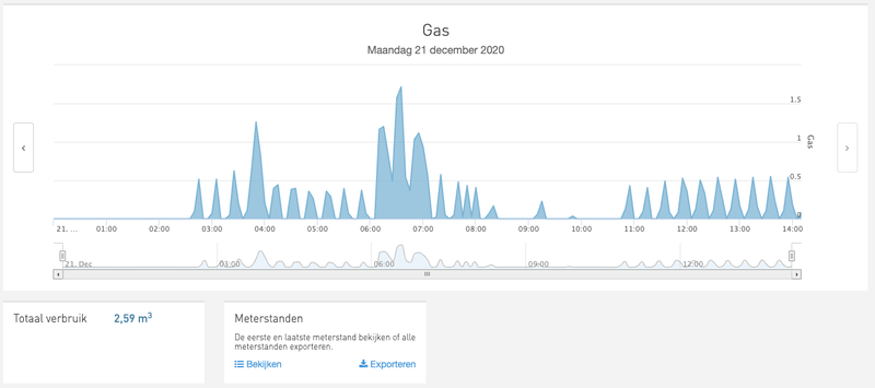

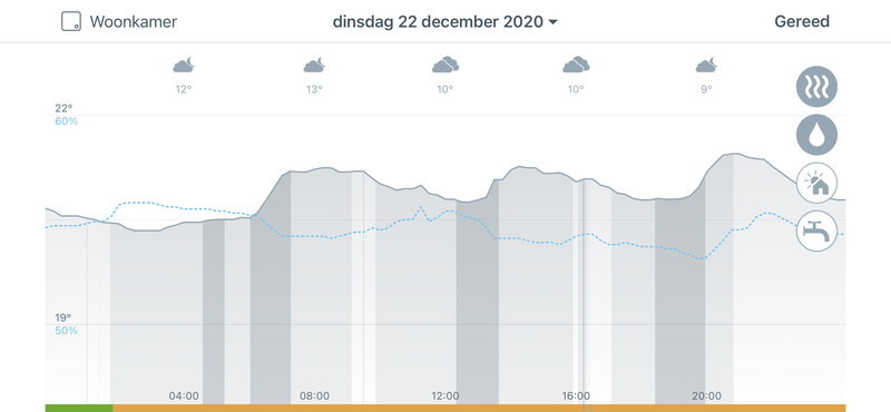

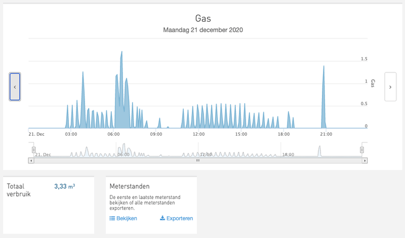

Dank voor je reply, hier nog wat meer info over mijn situatie: Ik heb een Opentherm-gateway hangen, en werk met een weersafhankelijke regeling die door Home Assistant beheerd wordt. Ik kan aanvoer, retour en modulatieniveau in Home Assistant per seconde uitlezen.
Dus voor de duidelijkheid: ik stuur de ketel niet op aan/uit, niet op vermogen, maar op aanvoertemperatuur. Wat er gebeurt bij opstart na koude nacht: alle radiatoren staan opengestuurd, de ketel brandt zeg een half uur op vol vermogen om het water naar de dan gevraagde zeg 55 graden te krijgen. Daarna sturen de meeste radiatoren (die in niet-gebruikte kamers hangen, en op 16 graden staan afgesteld) dicht. De ketel moduleert terug. want merkt natuurlijk dat retour (en aanvoer) gaan oplopen.
Op koude dagen zie ik vervolgens de rest van de dag de ketel op het laagste pitje continu branden (in mijn geval, Nefit Trendline HRC30, 7kW). De gevraagde aanvoer ligt dan bijvoorbeeld rond de 55 graden, de retour ergens tussen de 40-45. Dat lijkt mij prima, toch?
Op minder koude dagen, zoals nu, merk ik dat overdag de ketel, ook op de minimale 7kW, overgedimensioneerd is. Bijvoorbeeld op dit moment is de door de WAR gevraagde temperatuur 47 graden. De ketel is een paar minuten geleden afgeslagen. De meeste radiatoren zijn dichtgestuurd, alleen in de twee ruimtes waar mensen zijn staan ze nu open. De retour is richting de 42 graden gekropen, en met z'n 7kW heeft de CV de aanvoer al ruim boven de 50 had geduwd. Ketel zal over een paar minuten wel weer aanslaan, als de boel wat is afgekoeld. Pendelen dus, maar daar is ben ik bang weinig aan te doen met deze ketel.
Kortom: mijn analyse was: ik stuur met een WAR, die ik zo laag als mogelijk in dit oude huis heb ingesteld. Daardoor blijft "vanzelf" de retour ook laag. De ketel bepaalt zelf het vermogen dat nodig is om de WAR te bereiken. Dan is het niet nodig om het vermogen ook nog eens te beperken. Daar bereik ik alleen mee dat ik 's ochtends langer in de kou zit.

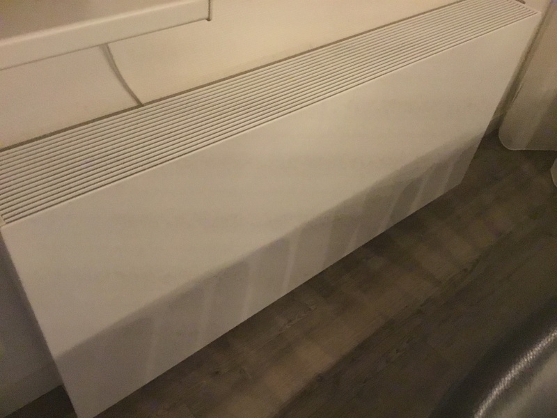

Heeft iemand hier ervaring met een radiatorbekleding als Sentimo? Wij hebben een lelijke Radson 3000x300 mm hangen en willen deze pimpen. De radiator kan de ruimte wel verwarmen maar het houd niet over qua vermogen. Is er iemand hier die ervaring heeft met het gebruik zonder en met Sentimo radiatorbekleding?
Ik weet dat iedere belemmering van convectie of warmteafgifte leid tot vermogensafname, maar dit is meer theoretisch, ik ben benieuwd naar de praktijk.

  • Laatst online: 08:27
glaswerk schreef op maandag 21 december 2020 @ 08:19:
Voor aanwarmen in een oud huis met oude radiatoren vind ik dat een lage temperatuur. Ik zou dat zeker naar 65 brengen.
Inderdaad. Maar dat is de gemiddelde temperatuur bij de ketel retour.
Meer dan 6 x aan/uit per uur gaat richting pendelen. Anders is het gewoon low load control. Heel normaal. Tijdens low load control kan het beter zijn om toch de temperatuur hoger te houden, de radiatoren worden dan als een soort buffer gebruikt en dit vermindert het aantal start stops. En je retour kan dan nog steeds laag blijven.
Als ik het goed lees wil jij zonder waterzijdig inregelen het optimum bereiken?
Omdat je goede meetapparatuur hebt zou ik eens de retour temperatuur van individuele radiatoren meten vooral degene die dichtbij de ketel zitten. Het gaat niet om een zeer lage retour, maar eentje die een beetje overal hetzelfde is. Het meeste inzicht krijg je om met HA grafieken te maken.
Edit: Momentje. Eigenlijk heb jij zelf een thermostaat gebouwd? Want dan vraag ik me af hoe dit dan juist afgehandelt wordt bij lage warmte vraag.

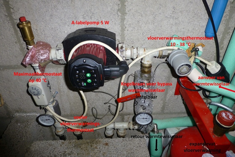

Nog even terugkomend op mijn eerdere reactie en de pomp switch.
Onderstaand is het systeem van mijn vloerverwarming. Nu dacht ik de aanvoerleiding te hebben (pijl rechts), maar volgens mij komt in deze pijp ook het restant warme water dat al in de vloerverwarming is geweest(?). Klopt het dan dat de pijp links bij de pijl de echte warm water aanvoer is vanuit de CV ketel?
Als ik het dan goed begrijp is dat de aanvoer voor het warme water. Vervolgens wordt dit bovenaan de kraan gemengd met koud water om met de juiste temperatuur de vloer in te gaan. Zodra het water nog warm is komt dit weer bij het rechterpijltje erin en indien het water koud is wordt het afgevoerd.
Vloerverwarming is redelijk nieuw voor mij en ik probeer het systeem te begrijpen :-D.

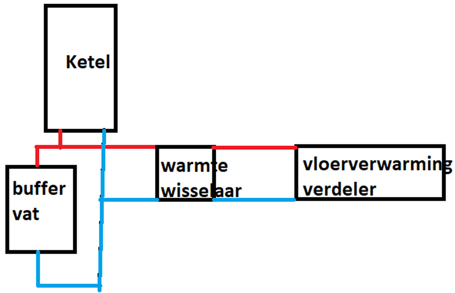

Mr Bald Duck schreef op maandag 21 december 2020 @ 10:54:
je rode cirkel en je rode pijl recht zijn aanvoer van warm water. de buis onder je rode cirkel is retour naar je ketel. Dit kan je controleren door het verschil in temperatuur te voelen: aanvoer is warmer dan retour.
De twee rode pijlen wijzen allebei aanvoer aan.
Op je verdeler zit links nog een leiding die achter je thermostaatknop kruist en dan naar beneden gaat. Dit is de retour van je vloerverwarming == kouder water

sjorsjuhmaniac schreef op maandag 21 december 2020 @ 13:37:
Bedankt voor de uitleg! Op zich begrijp ik dat beide pijlen warm water aanvoer is, maar wat ik dan nog niet begrijp is waarvoor het onderdeel dient waar de warmwater aanvoer inkomt en vervolgens weer uitgaat voordat deze doorgaat naar de thermostaatknop gaat.
Ik dacht eerst dat dit warm retourwater van de vloerverwarming is, maar volgen mij klopt dat niet 8)7 .
Afbeeldingslocatie: https://tweakers.net/i/sXVhMnzmod6ayx_So4JYgWov_hs=/full-fit-in/4000x4000/filters:no_upscale():fill(white):strip_exif()/f/image/fQPfFBmzcDzK9t2ftaZrQfli.png?f=user_large
  • leonbong
  • Laatst online: 06:12
Nee aanvoer richting je vloerverdeler.
  • TalkingCarrot
  • Laatst online: 18-10 20:26
Volgens mij snap ik het! De 4 rode buizen en 4 blauwe buizen lopen, mits ik het goed begrijp, naar de overige radiatoren op de begane grond.
Dat zou dus betekenen dat het warm water voor de verwarming van de begane grond hier wordt aangevoerd en vervolgens wordt verdeeld over de 4 radiatoren die beneden staan + de vloerverwarming (de leiding die omhoog loopt).
Koude water van de radiatoren komt vervolgens weer retour samen met de vloerverwarming die links achter de thermostaatknop kruist.
  • g00gle
  • Registratie: September 2016
  • Laatst online: 18-10 10:21

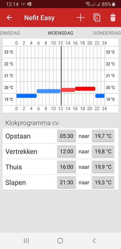

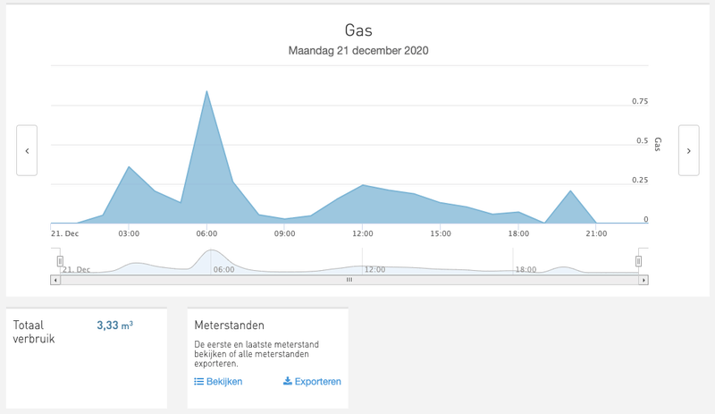

Sinds dit weekend hebben wij een Intergas Xtreme 36 hangen. Deze ketel vooral gekozen door ze groot modulerende bereik. En de warmwater opbrengst (regendouche).
Nu probeer ik deze kwa CV zo efficient mogelijk in te stellen. De mogelijke aanpassingen zijn als volgende:
Afbeeldingslocatie: https://tweakers.net/i/UeM-L7gyxNh2dDZrJntDjNSWG4o=/full-fit-in/4000x4000/filters:no_upscale():fill(white):strip_exif()/f/image/tirf0i5Bo3HMtFp1uzmYB8pU.png?f=user_large
Het vermogen overzicht erbij (zie §7.4 bij P010):
Afbeeldingslocatie: https://tweakers.net/i/ZbyhFv3pXqqrR6wdux1auOYzkCk=/full-fit-in/4000x4000/filters:no_upscale():fill(white):strip_exif()/f/image/PYoyR21zVcsG1pthTZuut6bO.png?f=user_large
De volgende instellingen heb ik nu veranderd:
P010: 60
P031: 55
P032: 25
CV water temperatuur staat op 70 graden. (kan misschien naar 60 of 65, maar thermostaat moduleert dit toch)
Onze verwarming situatie is het volgende:
  • Beneden vloerverwarming als hoofdverwarming.
  • Boven 3 radiatoren in de slaapkamers
  • badkamer vloerverwarming op het CV circuit enkel voorzien van RTL
    (draait altijd mee en dat vind ik prima).
Alle radiatoren zijn voorzien van Tado knoppen. De vloerverwarming beneden heeft een zoneklep die Tado open zet bij warmte vraag. Dit alles is aangesloten via OpenTherm op de CV ketel.
Welke warmtevraag is er waar en wanneer:
  • In de ochtend (ma t/m vr) wordt de werkkamer (1 van de slaapkamers) even verwarmd, zodat de kou eruit is. Dit gebeurd tussen 06:30 en 09:00. Vanmorgen was het daar 17 graden en om 07:05 was het 21 graden dus ging de verwarming daar weer uit. Hierna is die niet meer aangeweest.
  • Verder wordt de woonkamer de gehele dag op 21 graden gehouden en gaat deze in de nacht naar 20.5. (Zie ook de grafiek helemaal onderaan.)
Ik ben nog aan het wachten op temperatuur sensoren zodat ik betere grafieken heb. Maar ik heb wel al duidelijke grafieken van mijn gas verbruik (alleen de CV ketel gebruikt gas) keuken heeft quooker.
Dus het gas verbruik wat je hieronder ziet is voornamelijk van de verwarming. En vanmorgen rond 09:00uur heel klein beetje warm water in de badkamer:
Afbeeldingslocatie: https://tweakers.net/i/be6l0Z8LOIRRyeWcqIp7HABC0PU=/800x/filters:strip_exif()/f/image/JecKX2fTmaYa2tScAFoNbKu7.png?f=fotoalbum_large
De verwarmingsgrafiek van de woonkamer:
Afbeeldingslocatie: https://tweakers.net/i/oTcwF2Wmp2jkubTWWn6QdGKpZH4=/800x/filters:strip_exif()/f/image/gndet76paEsf1zAioHorGp03.png?f=fotoalbum_large
Is het gedrag wat je ziet "pendel" gedrag of is dat iets wat niet duidelijk genoeg is aan de hand van deze afbeeldingen. Het kan naar mijn idee ook zijn dat de ketel gewoon heel rustig op een laag pitje de woonkamer op temperatuur staat te houden.
Je ziet ook duidelijk dat er 's morgens bij de aanpassing van de woonkamer van 20,5 naar 21 best wat gas wordt verbruikt. Zou het efficiënter zijn om helemaal geen nacht verlaging toe te passen of kan ik hier alleen achter komen door dit te gaan proberen?
Ik ben heel benieuwd naar jullie mening, advies en expertise _/-\o_

Mr Bald Duck schreef op maandag 21 december 2020 @ 14:51:
Ja klopt, zie ook de kleuren van de isolatie: rood en blauw. Het helpt voor velen om het visualiseren door pijlen te tekenen op de leiding die de stromingsrichting aangeven.

sjorsjuhmaniac schreef op maandag 21 december 2020 @ 15:07:
Helder! Begrijp ik het dan ook goed dat de vloerververwarming wordt aangestuurd door de thermostaat van de woonkamer omdat het bijverwarming betreft?
Op dit moment komt er namelijk alleen warm water via de aanvoer op het moment dat de thermostaat in de woonkamer aanslaat.

Mr Bald Duck schreef op maandag 21 december 2020 @ 15:16:
Ja ... en nee :)
Ik zie een zwart kabeltje lopen rechts op de foto (langs het kozijn) die op de aanvoer naar de vv zit. Dit lijkt op een temperatuur sensor. Als dit naar een klein kastje gaat waar de stekker van je vv-pomp op zit dan wordt je pomp op temperatuur aan en uitgeschakeld. Dit is een energie besparing omdat het niet nodig is je pomp te laten draaien als er toch geen warm water wordt aangevoerd...
Als je nu dus je kamer thermostaat verhoogt laat de thermostaat je ketel aan gaan. De ketel verwarmt cv water en pompt dat rond. Door het rondpompen wordt ook de leiding bij de zwarte sensor warm en slaat je vv-pomp aan. Die gaat dus warm water je vloer in pompen.
De vv temperatuur wordt niet door de thermostaat of ketel geregeld. Deze temperatuur wordt door de 'kraan thermostaat' op de vv-verdeler geregeld. Het is belangrijk deze niet te hoog te zetten aangezien het vloersysteem (beton, tegels, parket etc) meestal niet tegen hoge temperaturen of temperatuur wisselingen kunnen. Vloerverwarming is normaal rond 30-40 graden ingaand.
Als je kamerthermostaat het warm genoeg vind laat hij de ketel uitschakelen. Gebrek aan nieuw warm water laat de piping afkoelen en je sensor schakelt je vv-pomp af.

sjorsjuhmaniac schreef op maandag 21 december 2020 @ 15:28:
Ja ... en nee :)
Dat klopt, die heb ik onlangs geplaatst :-D. Eerst ging de pomp namelijk 24/7 door. Ingaand staat de vv op 40 graden ingesteld. De pomp gaat aan op het moment dat temperatuur aanvoer = 28 graden of hoger. De pomp draait dus niet als er geen warm water wordt aangevoerd.
Het is echter wel zo dat het warme water alleen wordt aangevoerd op het moment dat de kamerthermostaat de ketel aanzet (bij mij is dat als de woonkamer < 19 graden). Dan krijg je dus het gebrek aan nieuw warm water waardoor de VV-pomp uitschakelt.
De kamerthermostaat regelt dus niet de temperatuur van de vloerverwarming, maar bepaalt dus wel of er warm water naar de vloerverwarming gaat. Als de vloerverwarming maar 20 graden is en in het huis is het 17 graden (bijvoorbeeld in de nacht) zal de vloerverwarming dus niet aanspringen.

Mr Bald Duck schreef op maandag 21 december 2020 @ 15:50:
klopt
De vv temperatuur staat los van het wel of niet aangaan van de vv pomp.
Als de piping waar de temp-sensor zit < 28 graden (de 28 die je zelf ingesteld hebt) is zal de vv-pomp niet aan gaan Het kan best zijn dat de temperatuur in de vv dan 15 graden is, of miss wel 25. Het is een 'dom' systeem, de pomp schakelaar heeft geen weet van het huis, de kamer, de thermostaat of enig andere temperatuur; behalve de aanvoertemperatuur. Deze aanvoortemperatuur wordt als 'schakelaar' gebruikt. Immers; die temp wordt hoog als de ketel brand == kamerthermostaat om warmte vraagt.
Indirect is de vv temperatuur natuurlijk wel afhankelijk van de kamertemperatuur.
Als het in de nacht 17 graden is, en je kamerthermostaat staat <17, dan zal je ketel niet aan gaan. Gaat je ketel niet aan dan word de piping niet warm en gaat de vv pomp niet aan.
Als het in de nacht 17 graden en je kamerthermostaat staat op > 17, dan gaat je ketel branden, wordt de piping warm en gaat de vv pomp aan. Door de aanvoer van warm water + the vv thermostaat knop zal de vv water temperatuur naar de waarde gaan die met de vv thermostaat ingesteld is.

THxZ0NE schreef op maandag 21 december 2020 @ 08:34:
Ik heb deze bekleding op mijn radiator, werkt perfect, ziet er fraai uit, bevestigen met magneetjes, de bekleding bestaat uit 1 vlakke voorkant, die strak op de voorkant van de bestaande radiator zit, dus weinig of geen rendement verlies.

Ckriek schreef op maandag 21 december 2020 @ 17:11:
Bedankt voor je antwoord! Heb jij de voorkant dat vlak is of met lijntjes? Lijkt mij dat het niet veel verschil geeft. Ik dacht te lezen dat de voorkant totaal niet heet werd maar als ze er inderdaad vrij strak tegenaan zitten dan lijkt het mij sterk dat het niet meer heet wordt, dat gaf mij een negatief beeld.

THxZ0NE schreef op maandag 21 december 2020 @ 21:22:
Ik heb een gladde bekleding van santimo, die zit strak op mijn radiator, deze bestaat uit verticale ribbels, goede warmte overdracht, en ziet er keurig uit, de bekleding wordt heet, warm, als de radiator warmte afgeeft, dus mijn inziens, weinig of geen rendement verlies, en zelfde warmte overdracht als zonder bekleding.

Ckriek schreef op maandag 21 december 2020 @ 21:32:
Exact de versie die ik ook graag wil, althans mijn vriendin wil het graag en ik ook eigenlijk wel :P Dank voor je uitgebreide antwoord, deze week maar eens bestellen!

THxZ0NE schreef op maandag 21 december 2020 @ 21:41:

leonbong schreef op dinsdag 22 december 2020 @ 10:31:
Als jij met tado aan de gang gaat en daardoor maar heel beperkt is hele huis in één keer warm gaat stoken dan vind ik je Max-vermogen nog hoog wat tot problemen kan leiden.
Nu ken ik je huis niet maar als je redelijk geïsoleerd is en niet al te groot <150m2 en niet vrijstaand in het open veld ofzo.
Dan moet 15kW echt wel genoeg zijn, nu ga je ook met een zoneklep aan de slag, dit geeft misschien problemen icm opentherm aansturing van de ketel.
Deze ketel kan echt heel goed moduleren van zichzelf, misschien is aan/uit verstandiger icm buitentemperatuur sensor op de ketel tbv een stooklijn.
Nu is mijn kennis van tado wel een beetje beperkt.
In principe is de warmte behoefte inderdaad heel beperkt. Het enige wat de hele dag warm gehouden wordt is de woonkamer. Verder heb ik sowieso een bypass zitten in het circuit. Tevens staat de badkamer altijd open, tenzij de RTL de retour afsluit ivm de temperatuur. Alle overige radiatoren zijn afgesloten tenzij er warmtebehoefte is.
Een van de redenen inderdaad om voor deze ketel te kiezen is z'n grote modulerende bereik. Hij is echt te zwaar voor de warmtebehoefte van dit huis. Maar we wilde een hoge warmwater opbrengst. Helaas hebben wij niet de mogelijkheid om een grote boiler neer te zetten. Dat hadden we anders gedaan.
De parameter P010 staat nu op 60. Als mijn berekening klopt zit ik dan op ongeveer 15,43 kW, mogelijk dat dit nog iets naar beneden kan. Misschien richting de 50. Dat zit je op 12,86 kW. Maar voordat ik zo laag ga wil ik eerst wat temperatuur sensoren plaatsen om het gedrag beter te monitoren.
Dit is het complete gasverbruik van gisteren:
Afbeeldingslocatie: https://tweakers.net/i/JlCza0JguyQ6qRhjQXCrwQ9x9Ho=/800x/filters:strip_exif()/f/image/2AY6Eq0mjChaUFJX9waiPudG.png?f=fotoalbum_large
Ik vind het lastig om te zien of het hier echt om pendel gedrag gaat, ik heb zelf niet het idee dat dit het is. Het is denk ik gewoon de CV die rustig het hele huis warm houdt. Maar dat gaan we zien als ik temperatuur sensoren op de aanvoer en retour geplaatst heb.
Misschien nog interessant wat huis informatie:
Tussenwoning van 1998, voorzien van dubbelglas. (misschien HR, denk het niet)
ongeveer 140m2
  • dbzfan
  • Laatst online: 00:23
dbzfan
Nee.
g00gle schreef op dinsdag 22 december 2020 @ 12:26:
ongeveer 140m2
Zet P010 is een dag op 35 en bekijk gewoon hoe dat gaat :)
Wat voor type radiator is de huidige? plaatje
Dat Sentimo spul is ook niet goedkoop zie ik, kun je niet beter gewoon een dikke T33 ophangen zodat het er weer netjes uitziet én je gelijk flink wat vermogen hebt? Zoiets: https://www.radiatoraanbi...00-type-33-5064-watt.html zit je op €322 (misschien tweedehands ook een nette te vinden?), voor die bekleding zit je ook al op €220 maar heb je nog steeds een radiator die niet overhoudt qua capaciteit...
Als ik het vergelijk met een T22 van hetzelfde merk en in dezelfde afmetingen, dan heb je met een T33 zo'n 40% meer vermogen. Hij komt alleen verder de kamer in qua diepte.
van 12.00 tot 15.00 = 3 X 60 = 180 min./ 9 cycli = 20 min. per cyclus Dat is dus gewoon warm houden en geen pendelen. Dus MAAR 3 x per uur aan.
Als je alleen het vermogen verlaagt heb je met zulke mooie grafieken meteen inzicht of het nog beter wordt.
12 kW is best veel. Of je woont groot.
Maar lees jij dan via de P1 poort je gas uit? Want die wordt toch niet zoveel geupdate?

@Seafarer
Fijn dat het inderdaad bevestigd is dat het hier niet om pendelen gaat! Thanks! Dacht ook al van niet.
Lees dit inderdaad via de P1 poort van de gasmeter uit. Volgens mij worden de waardes elke minuut geüpdate. Dus opzich redelijk accuraat denk ik!
Huis is 140m2 tussenwoning uit 1998. Redelijk geïsoleerd kan altijd beter!
Hierboven werd er al gezegd dat die misschien wel naar 35 kan. Dat staat gelijk aan ongeveer 9 kW nu denk ik zelf dat het wel wat weinig is. Maar kan het wel proberen. Wat denk jij?
Heb de P010 waarde van 60 naar 50 aangepast. Dus 12.8 kW. Ben benieuwd wat ik hiervan terug ga zien.
[ Voor 8% gewijzigd door g00gle op 22-12-2020 16:03 ]

g00gle schreef op dinsdag 22 december 2020 @ 15:55:
Verschilt een beetje van meter tot meter hoe vaak dat geupdate wordt. De meter in mijn oude woning was ook per minuut, de huidige die ouder is geeft maar eens per uur een getal voor het gasverbruik.
Ik zit nu zelf op 9,1 kW voor een tussenwoning van 120 vierkante meter (wel gedeeltelijk een vijf meter hoge glazen pui) uit 2000 en dat werkt tot nu toe wel. Er komen weer wat koudere dagen en nachten aan, dus voorlopig blijf ik overal vanaf en ga ik zien hoe comfortabel het tijdens de kerstdagen gaat zijn.

@LemonC200 Kun je dat aan deze grafiek zien?
Afbeeldingslocatie: https://tweakers.net/i/sniFY5JWOlUsy4djnO1SMtVL1wU=/800x/filters:strip_exif()/f/image/we6bd1Rt0bq4QoAqwMVfhBNs.png?f=fotoalbum_large
En waar moet ik dan precies naar kijken?
Ik heb geen buiten temperatuursensor erop zitten :)
Ik had ik het tado topic ook al een andere vraag gesteld adhv bovenstaande grafiek:
g00gle in "Tado Smart Thermostat Topic - Deel 2"
Het valt me namelijk op dat de woonkamer thermostaat eigenlijk de hele dag warmtevraag heeft. Hierdoor staat ook ongeveer de hele dag de zoneklep open voor de vvw. Ik heb geen idee of dit normaal gedrag is. Dit was bij de oude ketel niet het geval namelijk. Mogelijk doordat hij op een heel laag vermogen de hele dag "shotjes" warm water de vloerverwarming in brengt en hierdoor de hele dag de temperatuur van 21C houdt.
[ Voor 43% gewijzigd door g00gle op 23-12-2020 09:45 ]

g00gle schreef op woensdag 23 december 2020 @ 09:42:
Voor wat betreft je laatste alinea: Ik heb ook een Tado (i.c.m. een Nefit Topline). Ik zie hetzelfde gebeuren. Bij de oude thermostaat (een nefit moduline 1010) veel meer temperatuurschommelingen. Zette ik de thermostaat op 20 dan liet deze de kamertemp. afkoelen tot 19,5 alvorens weer werd bijgestookt.
Met Tado zit ik de hele dag vrijwel constant op de 20 (meer comfort). Eigenlijk een horizontale lijn, meer dan in jouw overzicht. Gevolg is inderdaad de gehele dag een warmtevraag (met dit weer, isolatiewaarde van m'n huis etc.), weliswaar op laaglast. Feitelijk wordt er bij mij een heel laag setpoint gevraagd (rond de 40). Helaas is het minimumvermogen van de ketel (5,1 kW) te hoog om zo laag aan te warmen. Er wordt dan een poosje gestookt, daarna nog enige tijd rondgepompt en daarna evt. een poosje niks. Dit proces herhaalt zich.
Bij kouder weer zal waarschijnlijk langer/continue worden doorgestookt.

Seafarer schreef op vrijdag 18 december 2020 @ 17:00:
Heel goed gezien. (y)
@WeekendWarrior Als het echt waar is dat een sifon ontbreekt en het rubber is gebruikt om stank overlast te voorkomen dan wil ik voorzichtig het woord "gevaarlijk" eraan hangen.
Stel doordat je verderop een wasbak in een keer laat leeglopen en er dan een onderdruk ontstaat, als je riool ontluchting ook niet echt op orde is kan het echt een stevige onderdruk worden en wordt de sifon in de ketel leeg getrokken. Er kunnen dan rookgassen door de lege sifon het riool inkomen.
En dan maar hopen dat die zwarte ring gasdicht is.
Dat wordt een ritje bouwmarkt.
Sifon zit lager in het traject, valt buiten het bereik op de foto. Bespaart me weer een ritje bouwmarkt ;).
  • WeekendWarrior
  • Registratie: Oktober 2020
  • Laatst online: 25-11-2024
Simple mind schreef op vrijdag 18 december 2020 @ 16:35:
Volgens mij heeft iemand hier geprobeerd om een dichte verbinding te maken die inderdaad niet toegestaan is. Er is helemaal geen sifon aanwezig. Het lijkt er op dat ze een PVC knie gebruikt hebben met een stukje pijp er in en daar weer een mof op gelijmd. Daar is zo te zien een afdichtrubber van een wastafelafvoer ingepropt en daar zit de afvoer van de ketel direct in. Dus heb je een dichte aansluiting naar het riool. Dat rubber zal er inzitten om stank uit het riool enigszins te voorkomen. Dat is dus echt niet goed!
Je moet een sifon in je leiding hebben en een open aansluiting van de ketel daarop zoals leonbong aangeeft.. Het condenswater dampt niet want is al afgekoeld en hoe meer gas je verstookt hoe meer water er geproduceerd wordt. Dat moet je niet onderschatten: per kuub gas krijg je ruim 1,8 ltr water als het goed is.
Wat je ziet op de foto is een rubberen doorvoer (tule) die bij de ketel hoort. Hierin zit de ketel sifon (begint in de ketel eindigt met het wit/transparante deel wat je nog net kan zien). Dit sifondeel zit in de pvc mof met ruimte rondom. In principe geen dichte verbinding, hooguit inderdaad een wat houtje, touwtje oplossing. De sifon van de afvoerleiding zit lager en is op de foto niet zichtbaar. Wel aanwezig.
  • LemonC200
  • Laatst online: 18-06 23:53
Je zie hier inderdaad dat bijna de gehele dag de kleur iets donkerder is dan in de nacht. Er is inderdaad een mooie bijna constant lage warmte vraag. Dat is gunstig voor de efficiëntie. En je pendelt dus ook bijna niet. :)
  • Simple mind
  • Laatst online: 00:07
Nee dat kun je niet zien. Je ziet alleen wat Tado vraagt. Niet wat de ketel doet. Er is geen terugkoppeling. Dat zegt dus niks over eventueel "pendelen".
[ Voor 7% gewijzigd door Simple mind op 23-12-2020 11:00 ]
  • LemonC200
Simple mind schreef op woensdag 23 december 2020 @ 10:58:
Daar heb je gelijk in. Het is jammer dat die displays van intergas vrij basic zijn. Op mijn nefit ketel kan ik alle informatie makkelijk zien. Daar valt overingens op dat hij de ketel percies optimaal laat condenseren en dan pas weer opnieuw gas gebruikt. Volgens mij zie je dat ook in de afbeelding van het gasverbruik hier onder
Ben dus wel benieuwd of tado de max watertempratuur dynamisch gaat maken in de toekomst. Maar heb wel het vertrouwen er in dat hun ook constant het algoritme verbeteren. Voor nu lijkt het er wel op dat het mogelijk in de lente nuttig is die tempratuur wat te verlagen. 8)7
[ Voor 5% gewijzigd door LemonC200 op 23-12-2020 11:28 ]

Mijn situatie:
  • Oppervlakte huis 140 m2
  • Huis van 1951, twee onderéénkap
  • Wandisolatie, vloerisolatie, HR++ glas. Dak isolatie is wat minder goed helaas
  • Beneden vloerverwarming, boven 4 radiatoren
  • Houten vloer op vloerverwarming voor 70% vd oppervlakte
  • Ingangstemperatuur vloerverwarming 38gradenC
  • 4 persoons huishouden. Verbruik warmwater is net wat minder dan een kuub gas per dag
Ketel
  • Nefit Trendline HRC30 (2016)
  • Verwarmingswater temperatuur maximaal 65gradenC
  • Maximaal vermogen maximaal15,9kW
Thermostaat
  • Nefit easy, zie temperatuur instellingen
  • Geen weersafhankelijkheid ingesteld
Afbeeldingslocatie: https://tweakers.net/i/tdhD2QwTYDhe2bD3PG0NUeOXM3U=/x800/filters:strip_icc():strip_exif()/f/image/7bPMFmf94rCWqlb5OQABSxDD.jpg?f=fotoalbum_large
Verbruik
  • Zelfde grafiek Enelogic van op de zelfde dag als g00gle
  • Geen youless
Afbeeldingslocatie: https://tweakers.net/i/4I5dj9H87l6kmFT3zEZRuaXVKWI=/800x/filters:strip_exif()/f/image/ur5N4lWKbo6uMwyJDy2DNfIx.png?f=fotoalbum_large
Wat opvalt in de vergelijking met de grafiek van g00gle:
  • Veel van de uitgangssituatie is het zelfde (zelfde oppervlak en verwarmingstype)
  • Verbruik op zelfde dag is veel hoger, terwijl mijn temperatuur instellingen lager zijn
  • Opvallend dat het verbruik bij mij veel geleidelijker is en niet in pieken.
Een deel van het hogere verbruik zou natuurlijk kunnen liggen in de minder goede isolatie van mijn (oudere) huis. Maar mogelijk is er nog wat te besparen met de instellingen.
  • Als jullie dit zo zien, wat zou ik dan kunnen aanpassen in mijn instellingen?
  • Waar is mogelijk nog besparing mee te realiseren?
Get Busy Living or Get Busy Dying

Zewatanejo schreef op woensdag 23 december 2020 @ 12:37:
Verbruik
  • Geen youless
Geen Youless laat een heel ander verbruik zien, mijn verbruik wordt namelijk veel vaker geupdate bij enelogic. Daardoor zien de grafieken er al anders uit.
Er komen bij mij wat vragen boven:
  • Ik neem aan dat je de thermostaat al modulerend heb aangesloten?
  • Wat voor warmtevraag heb je verder in huis?
  • Is dit echt alleen het verbruik van je woonkamer met vloerverwarming?
  • Staan er op andere plekken ook nog thermostaten open?
  • Hoe is de pompsnelheid van je CV ingesteld, heb je grafieken van de aanvoer en retour temp?
Van het laatste heb ik ook nog geen grafieken, behalve dat ik het heel goed in de gaten hou en mijn ketel zelf erg goed is in moduleren. Zodra mijn sensoren binnen zijn ga ik hier ook grafieken van plotten.
Ik ben overigens ook heel streng thuis met de tussen deur van de woonkamer gesloten houden, dus de warmte blijft zoveel mogelijk in de woonkamer en gaat hierdoor niet door de rest van het huis de trap op.
Ps. de grafiek was in de quote nog niet compleet deze wel:

Ik weet niet of dit het juiste topic is. Als dat niet zo is, zal ik een nieuwe starten.
Onze situatie:
Vrijstaand huis met alleen vloerverwarming op 1 verdieping, geen radiatoren aanwezig. Ongeveer 140m2.
Het systeem is uit 1990, dus nog met zwarte Tyleen buizen.
De ketel is pas vervangen en vanwege de tyleen buizen is ook de vloerverwarming gescheiden dmv een platenwisselaar.
Situatie is nu zo (even snel in paint een schema gemaakt):
Afbeeldingslocatie: https://tweakers.net/i/Gi78azhDgpdASD34G9HqNAvcuBY=/full-fit-in/4000x4000/filters:no_upscale():fill(white):strip_exif()/f/image/eagx03etkLpbTdqWc12doG09.png?f=user_large
Wat gebeurd er?
Als er warmte aanvraag is, warmt de ketel het water van het buffervat op en stroomt er warm water door de warmtewisselaar heen. Als de ketel klaar is met verwarmen, stopt de pomp na 1 min (nalooptijd, dit is in te stellen). Hierdoor blijft het buffervat warm, maar de platenwisselaar is al vrij snel weer koud, want er is geen flow meer.
Mijn logica zegt dat de cv pomp moet blijven draaien, zodat het warme water van het buffervat door de platenwisselaar heen blijft stromen.
Kan iemand dit bevestigen, aangezien de installateur weer eens van niks weet.
Wat is een ideale setting voor de nalooptijd?

tilburgs82 schreef op woensdag 23 december 2020 @ 13:48:
Onze situatie:
Wat gebeurd er?
Dan inderdaad de pomp tijd verlengen, dat lijkt me ook logischer.
Wat is de reden van dat buffervat?

Mij werd verteld dat de ketel anders gaat pendelen ivm het lage volume van het water.
(Normaal gesproken heb je radiatoren die voor volume zorgen. Het vat zat er ook al bij de vorige ketel).
[ Voor 12% gewijzigd door tilburgs82 op 23-12-2020 14:24 ]

tilburgs82 schreef op woensdag 23 december 2020 @ 14:23:
Met de ketelvervanging is ook het buffervat gekomen? Of zat dit er nog van de vorige ketel?
Toch vat ik het niet helemaal, als de warmte wisselaar tussen cv en vloer een goed uitgerekende platenwisselaar is, dan is het voor de ketel net alsof er geen wisselaar is. Anders gezegd als hij zijn warmte in de vloer kwijt kan dan lijkt mij dat vat overbodig. Vooral nieuwe ketels kunnen goed terug moduleren.
Tenzij die vloerverwarming niet zo groot is?
Als je de warmte van het buffervat wilt gebruiken zal je moeten blijven pompen, tenzij je een goede thermosiphon werking in het systeem hebt.
Echter, in je tekening zit de warmtewisselaar (ww) met t-stukken verbonden tussen ketel en vat.
Ik snap deze opstelling niet, je forceert namelijk geen flow over je ww. Als de weerstand van 'de piping + het vat' lager is dan van 'de piping + ww' dan zal het water naar je vat stromen en niet door je ww. En omgekeerd ook.
Ik zou een opstelling verwachten waar het vat en de ww in serie staan.
Nadraaien heeft dan ook ineens zin omdat je dan warmte van het buffervat rond blijft rond pompen.
Waarom is een warmtewisselaar geïnstalleerd? Lijkt zo 1-2-3 een perfecte opstelling voor een vloerverwarming zonder pomp, waarbij de ketel direct door vv pompt. Misschien het opp vloerverwarming/meters leiding te groot voor de ketelpomp?

Dit zijn oude tyleen buizen (zwarte, zuurstof doorlatende buizen), vandaar de warmtetewisselaar.
De vorige ketel was helemaal aangetast door het zuurstofrijke water. Ook vervalt de garantie als de wisselaar er niet tussen zit.
Tja. Het is zo geïnstalleerd door de installateur. Geen idee waarom.
De warmtewisselaar wordt iig goed warm en de vloerverwarming ook, alleen viel het mij op dat de warmtewisselaar snel afkoelt als de pomp stopt met draaien.
Leek mij logisch dat de pomp langer moet draaien dan de ingestelde 1 minuut.
Daarom heb ik de nalooptijd hoger gezet en zo wordt de vloerverwarming sneller warm.
Het buffervat zat er nog van de vorige ketel, maar de installateur zei dat dit nodig was ivm pendelen vanwege het kleine volume water.

tilburgs82 schreef op woensdag 23 december 2020 @ 15:01:
Aah, zo had ik hem niet gegrepen. duidelijk.
Het buffervat zat er nog van de vorige ketel.
Goed dat de ww warm wordt, heb je daar iig geen probleem. Je kan dan inderdaad door de pomp langer te laten draaien water over de ww blijven circuleren. je gebruikt dan de warmte in het buffervat. Het feit dat je vv sneller warm wordt bij nadraaien klink een beetje vreemd. Je zou immers verwachten dat de ketel niet afslaat voordat je kamer op temperatuur is. Als hij dat wel doet zal het temp verschil tussen aanvoer en retour te klein zijn. wat je zou verwachten te gaan zien is dat je ketel langer gaat branden met een lagere aanvoer temperatuur. Het heeft immers geen nut hogere temperatuur aan de vv aan te bieden want de vv-thermostaatknop limiteert de vv temperatuur toch op zo'n 30-40 graden.
Ik zou de aanvoer/retour temperaturen eens monitoren en kijken hoe de ketel nu aan het stoken is.

sjorsjuhmaniac schreef op woensdag 23 december 2020 @ 15:31:
Dit is een systeem van 30 jaar oud zonder radiatoren. Er zit geen thermostaat op de vloerverwarming, want je regelt de ingaande temperatuur dus direct met de ketel. Die kan ik op zo'n 35 a 40 graden zetten, aangezien er toch geen hoge temperatuur nodig is voor radiatoren.
Ik zal de komende tijd het systeem monitoren. Ketel is pas gisteren vervangen en alles moet nog fatsoenlijk warm worden en ontlucht worden.
Verder zal ik de nalooptijd wat langer gaan zetten.
iig bedankt voor de informatie.
Lijkt me hydraulisch losgekoppelde installatie, die regeltechnisch anders is uitgevoerd.
Dus ketel start gelijk met warmtevraag indien buffervat voldoende koud is (hoge hysterese) regelt als het goed is op de retour, maar eenmaal gestart gaat die door totale retour te hoog wordt en buffervat dus warm is. Pomp pompt alleen als er warmtevraag is vanuit de woonkamer (thermostaat). En kan dus ook pompen bij warm buffervat zonder dat de ketel aan slaat. Maar meten is weten of dit ook zo is uitgevoerd.
Anders is de buffervat alleen een retourkoeler

tilburgs82 schreef op woensdag 23 december 2020 @ 15:41:
Ik ben niet bekend met je ketel of kamerthermostaat maar controleer wel even dat de temperatuur in de vloer idd niet te warm wordt. Klinkt nogal als een 'dom' systeem. Klinkt ook alsof dan dus je vv pomp 24/7 draait. dat heeft ook geen zin. Je kan een vv pomp schakelaar kopen die ahv de aanvoertemperatuur de pomp aan of uit zet, scheelt je weer kWh ;)
als je een modulerende thermostaat en ketel hebt dan moet je goed kijken welke "aanvoer temperatuur" parameter ingesteld staat. De 'gewone' wordt volgens mij met een modulerende systeem continu aangepast door de ketel/thermostaat. Er is waarschijnlijk ook een 'maximale' en die zou je dan dus naar beneden moeten brengen om je vloer te beschermen.

@tilburgs82 Welk type vloerverwarmingsverdeler heb je? Misschien nog de oude open verdeler?
Met de warmtewisselaar en de lage keteltemperaturen kan je beter een gesloten verdeler installeren.
Ik kon bij mijn oude tyleen installatie (2 lussen) de bijmenging gewoon uitzetten (kogelkraan dicht).
Hoeveel platen (=oppervlak) heeft jouw platenwisselaar?
Hoe groter hoe beter, zeker bij lage keteltemperaturen.
Ik heb de oorspronkelijke circulatiepomp door een A-labelpomp (7 W) vervangen.
scheelt i.c.m. een "intelligentere" vv-pompschakelaar als hierboven veel stroom.
Jaarverbruik de laatste 2 jaar 20 kWh, was eerst iets van 100-120 kWh.
Afbeeldingslocatie: https://tweakers.net/i/Ur6-zfqJR3ic0AvyZ9fCfcB7pfU=/800x/filters:strip_icc():strip_exif()/f/image/a6h3qkhCURB61f0n0adjAKeh.jpg?f=fotoalbum_large
Ondertussen is de vloerverwarmingsthermostaatkraan weg, de maximumthermostaat staat op ca. 40°C.
Misschien nog een FERNOX TF1 o.i.d. installeren anders kan je toch weer last van corrosie krijgen.
