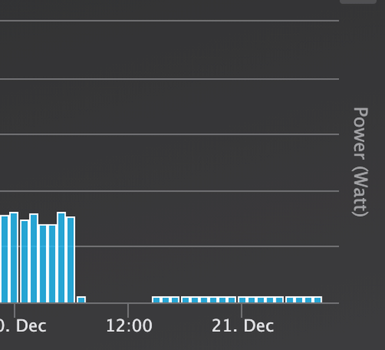

Ik heb Shelly via MQTT aangesloten in Domoticz. Gisteren was er een internetstoring en daarna heeft Domoticz en/of Shelly zich verslikt.
De counter van de Shelly lijkt gereset naar 0. Domoticz kan daar niet zo goed mee om gaan. Als ik in de log kijk is geeft hij wel weer oplopende 'energy' waardes door. Echter klopt het in domoticz nog altijd niet.
Heeft iemand hier ervaringen mee? (Ik twijfel of dit of het Shelly topic de beste plek is.)
Het dagtotaal loopt wel door, het verbruik wordt echter niet meer geregistreerd:

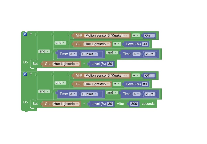

  • Chris96
  • Laatst online: 09-11 20:32
Afbeeldingslocatie: https://tweakers.net/i/Hxr1wYQPAZ20rlBfmHY8x9CeJfU=/800x/filters:strip_icc():strip_exif()/f/image/QOSAvcNdayhtio7hLRbm9vf0.jpg?f=fotoalbum_large
Iemand die me ermee kan helpen?
Om de een of andere manier kan ik het percentage waarop de verlichting niet in een IF stelling gebruiken.
Maar eigenlijk zie ik geen andere manier, Of doe ik iets fout?

Chris96 schreef op maandag 21 december 2020 @ 20:37:
Ten eerste kun je geen "nested" if's gebruiken (je moet op dat tandwielicoontje drukken en dan een else if eronder slepen.
Ten tweede kun je percentages inderdaad niet in je voorwaarden gebruiken (in ieder geval niet in de tijd dat ik nog blockly gebruikte)
Je zou een variabele mee kunnen laten lopen waarin je het percentage zet. Die kun je wel in je voorwaarden gebruiken
Zou persoonlijk overstappen op dzvents, in het begin even uitzoeken hoe het werkt, maar bespaard je daarna een heleboel tijd. Er lopen hier ook veel users die je op weg willen helpen.
Kijk bijvoorbeeld eens in https://github.com/rensbr/Domoticz voor wat inspiratie.

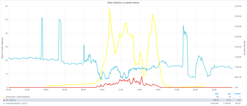

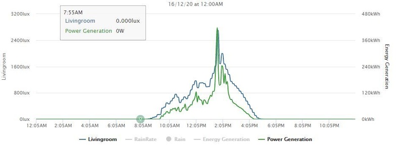

Heeft iemand hier ervaring met meten van de globale zonnestraling, bijvoorbeeld hiermee?
Elga | Valliant eco TEC plus VHR 30-34/5-5L | Kamstrup 602 |Nodo OTGW | Raspberry Pi 3B+/4B+|RFXcom rfxtrx433xl | UniFi netwerk | PVoutput 8.625 kWp
  • royaljoop
Copitano schreef op woensdag 23 december 2020 @ 03:00:
Geen ervaring mee, maar je kunt toch gewoon aan de opbrengst van je PV hoe intensief de straling van de zon is. Daarnaast kun je bij buienrader ook de intensiteit van het dichtbij zijnde meetpunt ophalen. Maar wellicht heb je heel andere bedoelingen en is mijn reactie minder relevant.
  • Copitano
  • Registratie: Februari 2018
  • Laatst online: 08-11 23:29
Copitano
Hoorn NH
royaljoop schreef op woensdag 23 december 2020 @ 06:56:
Dat klopt, maar is een heel grove benadering.
Klopt ook. bij KNMI kun je zelfs .csv bestanden downloaden met uurgegevens (wel altijd pas de volgende dag. Buienradar lees ik uit met domoticz alleen is dat niet erg stabiel. Afgelopen dagen grote gaten soms hele dagen geen data.
Afgelopen drie maanden waren er allerlei problemen met de micro omvormers onder de zonnepanelen. Daar kwam ik achter door de ratio tussen productie en en zonnestraling van dat KNMI station te berekenen. Die had ik al vanaf de installatie. Daar zit echter nog wel het nodig handwerk aan vast. Door zelf een goedkope pyranometer op het dak te monteren kan ik die gegevens mogelijk direct inlezen in domoticz en doorzetten naar influxdb en grafana. Idee is dan zoiets:Afbeeldingslocatie: https://tweakers.net/i/OYac5WE4HNYzN4XVeO5jn1_0E7c=/800x/filters:strip_exif()/f/image/2Wb1fNzWRdNNmjH0dE5I9zpX.png?f=fotoalbum_large
De gegevens voor de gele lijn komen nu uit Buienradar, maar daarvan is de resolutie nogal grillig en grof. Voor zo'n pyranometer zou ik dus eigenlijk een interface willen hebben waar ESPeasy en domoticz mee uit de voeten kunnen.
En eigenlijk ook gewoon voor de lol :+
[ Voor 3% gewijzigd door Copitano op 23-12-2020 10:30 ]

Is het dan niet veel makkelijker om een LUX meter voor je raam te plaatsen? Hier komt dat prima overeen met de productie van mijn panelen.
Afbeeldingslocatie: https://tweakers.net/i/VzWCi8TzamOulSc9d45mS5_l1Gs=/800x/filters:strip_icc():strip_exif()/f/image/YA2kW0R5fkInVp0wIAOEb8nH.jpg?f=fotoalbum_large
[ Voor 12% gewijzigd door Knielen op 23-12-2020 10:33 ]

Mijn eerste Dzvents is een feit echter loop ik nu al vast en na veel zoek werk heb ik nog geen oplossing gevonden.
Ik wil graag dat de verlichting na 5minuten van inactiviteit uit gaat.
Maar alleen na zonder ondergang. En ik heb nu 'Every Minute' gebruikt maar ik krijg het niet aan de gang in combinatie met een 'Sunset' timer.
return {
    active = true,
    on = {
        timer = {'Every minute'}
    execute = function(domoticz)
        if ( domoticz.devices('Motion sensor 3 (Keuken)').lastUpdate.minutesAgo > 5) and (domoticz.devices('Hue Lightstrip').state == 'On') then
            domoticz.devices('Hue Lightstrip').dimTo(30)
        end
    end

  • Chris96
rens-br schreef op woensdag 23 december 2020 @ 11:47:
Wanneer wil je de lamp aan hebben?
Want vermoed dat je met mijn WC script een heel eind moet komen:

Gaat om een Hue lightstrip in de keuken.
Die aan moet na sunset op 80%
En die naar 30% moet na een x aantal minuten.
Maar ik merk een vreemde delay op helaas zoals ik het nu heb.

Chris96 schreef op woensdag 23 december 2020 @ 12:19:
En die moet dat doen op beweging neem ik aan? Want dan heb je volgens mij voldoende aan het onderstaande script:
24
25
26
27
28
29
30
31
32
33
34
--Creator: Rens
--Date: 23-12-2020
--Last update:
--Changelog:
--Source:
--Description: Switch on led strip and dim after x time on motion detection
--Declarations
local HBSNum       = 431 -- Motion Sensor nummer
return {
    on = {
        devices = {
            HBSNum  -- HBS
    execute = function(domoticz, device)
        --Declarations
        local Light     = domoticz.devices(295) --Lampen WC
        local HBS       = domoticz.devices(HBSNum) -- HBS WC
        local Time          = require('Time')                   --Time function
        local CurrentTime   = Time()                            --Current time
        --Function
        if (HBS.active and (CurrentTime.matchesRule('between sunset and sunrise')))  then -- sensor on
            Light.cancelQueuedCommands()
            Light.dimTo(80)-- Turn on 80%
        elseif (CurrentTime.matchesRule('between sunset and sunrise')) then -- sensor off
            Light.dimTo(30).afterMin(5)
        end
    end
Let er alleen wel op dat je lamp nu dus nooit uitgaat.
[ Voor 15% gewijzigd door rens-br op 23-12-2020 12:33 ]
  • Chris96
rens-br schreef op woensdag 23 december 2020 @ 12:27:
24
25
--Declarations
return {
    on = {
        devices = {
            HBSNum  -- HBS
        --Declarations
        --Function
        end
    end
Die ga ik proberen maar ik verwacht dat dit een probleem gaat opleveren wat je bij de WC niet zo snel hebt en in de keuken wel.
Dat als je binnen die 5minuten weer de keuken in loopt hij als nog hem naar 30% zet na 5min en je dus een dim effect ziet. Iets wat ik hoopte te ondervangen met lastupdate.minutesago.
Dat hij dus werkelijk alleen uit gaat bij 5min inactiviteit.

  • rens-br
  • Laatst online: 12:06
rens-br
Admin IN & Moderator Mobile
Chris96 schreef op woensdag 23 december 2020 @ 12:34:
Ik mis even wat je hiermee bedoeld. Dim effect zal je altijd zien als je een lamp van 80% naar 30% zet en andersom.
Ik gok echter dat je bedoeld wat er gebeurd als iemand binnen 5 minuten nogmaals de sensor triggert?
Als binnen 5 minuten de sensor weer beweging ziet blijft de lamp op 80% staan en start de 5 minuten timer opnieuw. Net zolang totdat de sensor 5 minuten lang niet getriggerd is, na die tijd zal de lamp dimmen naar 30%.
[ Voor 5% gewijzigd door rens-br op 23-12-2020 12:39 ]

of wat informatie combineren .. (binnen/buiten temp .. verbruik enzv)
Nu heb ik ook niet de illusie dat HA zo perfect is . of 20x beter .. daar niet van
Speedy-Andre schreef op woensdag 23 december 2020 @ 10:31:
Ik heb een wifi weerstation dat via een script uitleesbaar is, hij upload naar Weather Underground.
Dan heb je meteen de UV index erbij.
Het is wel praktisch als hij op een plek komt waar geen schaduw is :+
Ik heb deze en de data van elke sensor kan naar InfluxDb/Grafana :)
Een compleet weerstation voor de prijs van die ene sensor ... :D
ik zit een tijdje al te denken om zoiets aan te schaffen, alhoewel ik ook via de SDR usb-stick op 433 en 868 band(en) dichtbij gelegen exemplaren gevonden heb
Dit zodat ik het zonnescherm en rolluiken via domoticz kan automagischeren.
wat doe jij voor de rest met de data ?
Tja vanalles

rens-br schreef op woensdag 23 december 2020 @ 12:37:
Dit is exact wat ik zoek, Tenzij de lamp uitgeschakeld is.
Dus de hele loop mag alleen beginnen als de verlichting al reeds ingeschakeld was. Dus zeg 0%
  • rens-br
rens-br
Chris96 schreef op woensdag 23 december 2020 @ 14:25:
Dan moet het script nog een beetje aangepast worden, maar hoe wordt die lamp dan wel ingeschakeld?

  • Chris96
rens-br schreef op woensdag 23 december 2020 @ 14:27:

Handmatig via een Hue schakelaar of via de Toon thermostaat of via google home.
Dus de eerste inschakeling wil ik altijd handmatig laten zijn.

Chris96 schreef op woensdag 23 december 2020 @ 14:29:
Dan zijn we er met het bovenstaande script. Ik heb het script niet getest overigens, dus wellicht zitten er nog syntax fouten o.i.d. in.

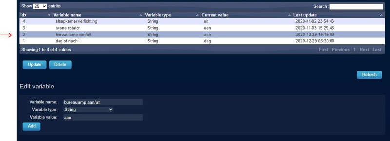

Je bent al aardig in de buurt hoor. Je hebt alleen een gebruikersvariabelen nodig die bijhoudt wanneer de temperatuur voor het laatst tussen 25 en 50 graden was. Op die variable moet je vervolgens kijken of het langer dan 7 dagen geleden is dat die is geupdatet.

Dan kun je een user variabele: Temperatuur-ZB-BovenThreshold aanmaken in de gui onder setup > more options > user variables.
Gebruik dan:
domoticz.variables('Temperatuur-ZB-BovenThreshold')
https://www.domoticz.com/..._API_.28user_variables.29

DjAntoon schreef op woensdag 23 december 2020 @ 15:13:
Oeps, misschien werkt lastUpdate wel niet met (persistent) data...
Dan kun je een user variabele aanmaken in de gui onder setup > more options > user variables.
Ik heb slechte ervaringen met persistent data, dat kreeg ik in mijn scripts in ieder geval niet werkend. Dus zou altijd een user variabele gebruiken.
  • DjAntoon
  • Laatst online: 11-11 21:53
rens-br schreef op woensdag 23 december 2020 @ 15:32:
Voor tabellen en zomaar een waarde onthouden gebruik ik het vaak, maar het is wat onduidelijker, ja en vooral wat je er precies mee kan.
Een user variable is makkelijker / safer, daar ben ik het mee eens.

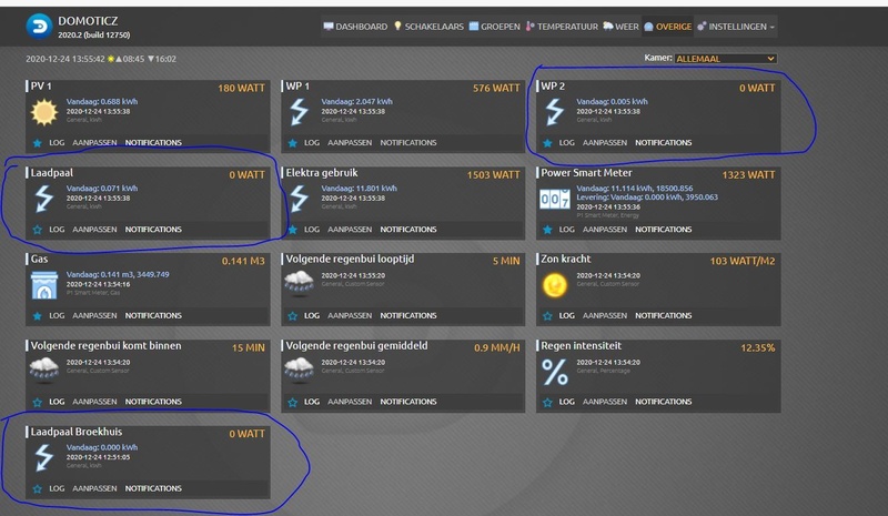

In de categorie durf te vragen oftewel: HELP
Ik probeer een goed overzicht te krijgen van mijn Laadpaal verbruik voor verrekening met mijn werkgever.
Nu krijg ik alleen dit niet goed in een dummy switch:
Laadpaal zelf is de basis
WP 2 zit een aansluiting waar ik met 230V kan laden mijn voertuig dus moet opgeteld worden
Basis gegevens Laadpaal wil ik met % (denk 10) verhogen vanwege kosten paal e.d.
Laadpaal Broekhuis moet het in worden weergegeven. Ik had ook zoiets voor werkelijk verbruik (Smart Meter - Solar) via een Lua script, deze heb ik geprobeerd aan te passen maar heb er de ballen verstand van.
Kan iemand mij helpen?
Afbeeldingslocatie: https://tweakers.net/i/tub60AsyWRvI9rJSkxogQc1ADRw=/800x/filters:strip_icc():strip_exif()/f/image/dzX0jzig8VhxFVGZAZUSQGUd.jpg?f=fotoalbum_large
Script (of poging daartoe, met *1.1 (is 10%) en + WP 2)

-- Power consumption device script - SunnyBoy 20180523 KOPIE
-- Smart meters only measure net electricity consumption/production, i.e.
-- Electricity consumption - Electricity production. This script subtracts
-- electricity production from smart meter readings to get electricity
-- consumption. It's triggered each time the smart meter or PV meter update.
-- 1. Create dummy hardware and device
-- 1.1 Go to Setup -> Hardware
--     Name: anything, e.g. "Ele_Consumption" (this name is only used internally)
--     Type: "Dummy (does nothing, use for virtual switches only)"
-- 1.2 Click on 'Add'
-- 1.3 Click on 'Create Virtual Sensors' from the table of hardware above
--     Name: anything, e.g. "Power Consumption" (this name is displayed on the dashboard etc.)
--     Sensor type: "Electric (Instant+Counter)"
-- 1.4 Click 'Ok'
-- 2. Get name/id of relevant sensors
-- 2.1. Note down the name of your smart meter and solar meter devices (not hardware)
-- 2.2. Note the name and ID of your virtual sensor
-- 3. Update and copy the script below
-- 3.1. Update meter / sensor names
-- 3.2. Go to Setup -> More Options -> Events
-- 3.3. Enter name (e.g. PowerConsumption), Select 'Lua' and 'Device'
-- 3.4. Toggle event active, save
-- 4. Update utility/dashboard accordingly
commandArray = {}
debug = false
-- for debugging, use this file
if (debug) then
    file = io.open("/home/pi/lua_test.log", "a") -- append
end
-- Update these lines before use
smartmeter = "Laadpaal" -- name of smart meter device
solarmeter = "WP 2" -- name of solar meter device
dummymeter = "Laadpaal Broekhuis" -- name of virtual sensor
dummymeter_id = "373" -- ID of virtual sensor
dummymeter_trigger = "Laadpaal" -- name of the meter to trigger the dummy meter update. Use the slowest meter here: if your smart meter updates every 10 sec and PV every 100 sec, you get 9 values using potentially outdated PV data. In my case cloudy days gave negative consumption because of this.
-- debug to check what devices are named (but better use 'Show current states' in
-- online editor)
if (debug) then
    file:write('other devices states:\n')
    for i, v in pairs(otherdevices) do file:write(i, v) end
    file:write("\n")
    file:write('other devices svalues:\n')
    for i, v in pairs(otherdevices_svalues) do file:write(i, v) end
    file:write("\n")
end
    if (deviceName == solarmeter or (deviceName == smartmeter then
        -- Calculate power consumption and update dummy device. Consumption is
        -- always positive, so we add our solar power to the smart meter power
        -- if solar generates 1kW, smart meter shows -0.5kW, real consumption is 0.5kW (=solar - return)
        -- if solar generates 1kW, smart meter shows 0.5kW, real consumption is 1.5kW (=solar + consumption)
        consumption_p = smart_p1 *1.1 + solar_e
        consumption_e = smart_e1 *1.1 + solar_p
        -- Populate commandArray with update command
        commandArray[1] = {['UpdateDevice'] = dummymeter_id .. "|0|" .. consumption_p .. ";" .. consumption_e}
        if (debug) then
            file:write("Update device".. dummymeter_id .. "|0|" .. consumption_p .. ";" .. consumption_e .. "\n");
        end
    end
end
if (debug) then
    file:close()
end
return commandArray

  • RobinMM
  • Laatst online: 16-12-2025
Rolandtwilt schreef op dinsdag 29 december 2020 @ 18:49:
Als je voor mij wat plaatjes wil maken dan graag, je omschrijft exact wat ik graag wil. Alvast heel erg bedankt,
Hier alvast stap 1 en 2 :)
1. Maak een variabele aan zoals onderstaand voorbeeld, kies je eigen herkenbare 'Variable name' :
Afbeeldingslocatie: https://tweakers.net/i/vY4ebLYd5l_DCSq0w2QS20XjT38=/800x/filters:strip_icc():strip_exif()/f/image/SUFBlLDHzGRHZhraoKHqukmL.jpg?f=fotoalbum_large
2. Maak een blockly script aan dat de variabele 'aan' of 'uit' zet op basis van het in of uitschakelen van de lamp die jij wilt gebruiken:
Afbeeldingslocatie: https://tweakers.net/i/rNBwrJv--24EW_e6dGwghEh3klQ=/full-fit-in/4920x3264/filters:max_bytes(3145728):no_upscale():strip_icc():fill(white):strip_exif()/f/image/XEq8lgYt4UTbs4FmjqONlqKe.jpg?f=user_large
  • jotheman
