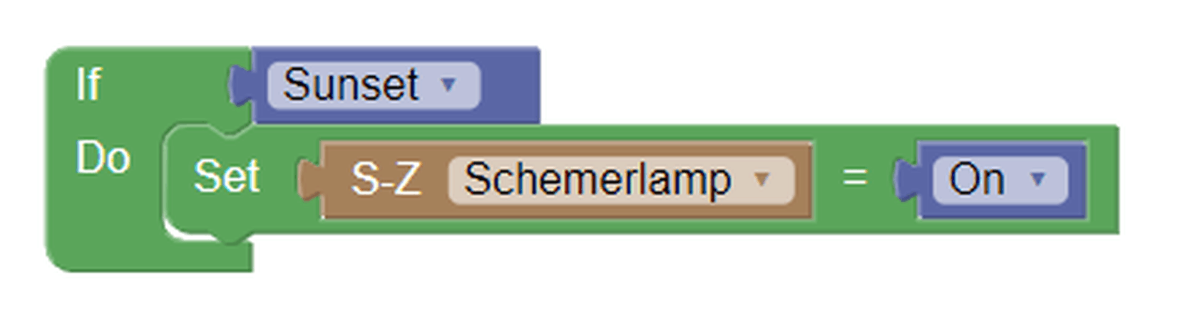

Thanks. Deze ingeving had ik ook al, en lijkt me ook een lekker praktische oplossing, vroeg me af of er misschien kant en klare producten bestonden.
Newbie scene vraagje, heb deze simpele scene aangemaakt, zou toch meteen moeten werken of niet? Hij weigert het te doen en ik zie niet waarom. Locatie staat ingesteld en op het dashboard staat ook netjes sunrise ^ 8:29 en sunset 16:29....
Afbeeldingslocatie: https://tweakers.net/i/EOyqRHqHduWUZ7SGckDfTqvbTNk=/full-fit-in/4000x4000/filters:no_upscale():fill(white):strip_exif()/f/image/FjO9fVRy9hl4yrkpGVf4nHP4.png?f=user_large

Zie https://www.domoticz.com/wiki/Blockly, example Sunset/Sunrise.
moet zijn: "If time = sunset", niet 'if sunset"

Yep, werkt! Ik was net op tijd met aanpassen (y)

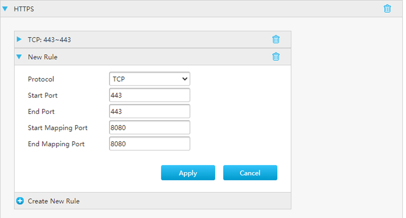

rspoe schreef op maandag 7 december 2020 @ 21:28:
Ik heb een vraagje over de iPhone app. Ik draai Domoticz op 192.168.1.x (poort: 8080)
Te benaderen vanaf mijn browser.
Ik heb de iPhone app geïnstalleerd. Maar ik krijg een foutmelding (Fout: geen verbinding met netwerk).
Krijg hem niet benaderd.
Kunnen jullie mij helpen? Ik weet niet wat ik fout doe. En heb al best wat gezocht op internet, maar nergens vind ik een goede handleiding.
INSTELLINGEN APP
Serveradres: xx.xxx.xxx.xxx (ipadres van mijn router)
Protocol: HTTPS
Port: 8080
Map: (leeg)
Gebruikersnaam: xxx
Wachtwoord: xxx
Je moet niet het ip adres van je router instellen, maar van Domoticz.
Remote Shared Port (For Remote Domoticz clients): 6144
Die heeft er niks mee te maken en wordt alleen gebruikt als je twee domoticz installaties aan elkaar hangt.
Ik heb porforwarding proberen in te stellen op mijn router, maar ik weet eigenlijk niet wat ik precies moet instellen.
Zou dat dan weer even zo snel mogelijk ongedaan maken. Poorten openen en domoticz onbeveiligd naar buiten open zetten is niet verstandig.

Ik kom hier niet helemaal uit.
Iemand die mij kan helpen met het volgende:
Ik gebruik pilot home automation op mijn iPhone.
Nu heb ik in deze app gps locatie en het notificatie systeem aangezet...
Dit werkte 1 malig kortstondig tijdens het instellen.
Ik heb toegang via de https 443 poort, gebruik self signed certificate en kan extern mijn server benaderen via de domiticz app (IOS) en browser.
Maar in Pilot home automation lukt dit niet.
In het router is 443 forwarded naar mapping port 8080.
Ik kom er verder niet zo vlug uit hoe ik dit op kan lossen. Ik vermoed problemen met een certificaat en/of http
Want wilt pilot home automation toegang krijgen via poort 443 via het internet krijg ik in domoticz de volgende error:
2020-12-10 16:41:50.321 Error: Error parsing http request.

  • Lizard
  • Laatst online: 12-11 00:51
wou5er schreef op donderdag 10 december 2020 @ 16:54:
In het gedeelte wat ik bold heb gemaakt gaat het mis. poort 8080 is http, niet https.
Je zult de portforward dus moeten aanpassen naar de poort die je voor https hebt ingesteld.

Ik heb dit zo mijn router... hier mee kon ik mijn domoticz benaderen buitens huis. nu die regel verwijderd en kom er niet in..
De regel terug toegevoegd in het router en nu kom ik er helemaal niet meer in! :(

wou5er schreef op donderdag 10 december 2020 @ 20:37:
Je leest mijn post niet goed. 443 (https) -> 8080 (http) gaat niet werken.
Je zult in je plaatje beide 8080 ook door 443 moeten vervangen als je domoticz op de standaard https poort draait.
Thnx jou tip deed de trick

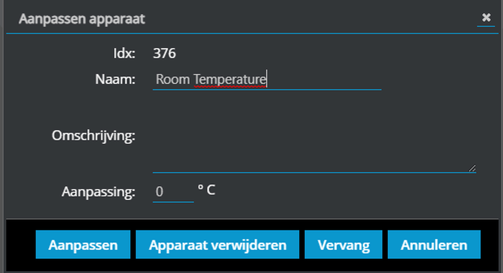

vinom schreef op woensdag 16 december 2020 @ 10:51:
Even een vraagje hier waar ik niet zelf zo snel uit kom en ook geen antwoord op heb kunnen vinden. Ik gebruik voor de zolder een temperatuur sensor die ik uitlees in Domoticz. Nu is de sensor overleden en heb ik een nieuwe klaar liggen. Echter, hoe zorg ik ervoor dat de nieuwe sensor verder gaat met de data die ik al heb van de oude sensor? Aangezien de nieuwe sensor ook als nieuw device binnenkomt in Domoticz. Gaat om een Aqara sensor in dit geval in combinatie met Zigbee2MQTT.
Als je naar je bestaande temperatuursensor gaat kan je daar kiezen voor 'vervang':
