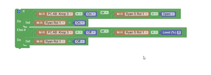

Stap 3 en 4, voor beide sensoren maak je onderstaand blockly script aan:
Afbeeldingslocatie: https://tweakers.net/i/YWMyam8BQKcvCKDOmU3zsYKcIKg=/800x/filters:strip_icc():strip_exif()/f/image/RTn3fU9t93L7Dy4ptswEVgah.jpg?f=fotoalbum_large
Als je niet op basis van een variabele werkt in dit geval dan zal het script in een endless loop raken. Hopelijk helpt dit je op weg!

RobinMM schreef op dinsdag 29 december 2020 @ 20:47:
Hier alvast stap 1 en 2 :)
1. Maak een variabele aan zoals onderstaand voorbeeld, kies je eigen herkenbare 'Variable name' :
2. Maak een blockly script aan dat de variabele 'aan' of 'uit' zet op basis van het in of uitschakelen van de lamp die jij wilt gebruiken:
Thanx ik ga er meteen mee aan de slag!! ;)

Gelukt, het is zoveel makkelijker als je het goede voorbeeld hebt ;)

Iemaddn die kan scripten oid..
Ik heb z2m [ alles laatste versies ]
Daarop vanalles lopen.
Rolgordijn van de ikea en de repeater en de switch
Nu wil graag de switch direct op het rolgordijn zodat hij werkt, ook buiten domoticz om.
Nu heb alles ook in domoticz staan.
Maar ik krijg er geen beweging in, zoals wenselijk zou zijn.
Ik zie in domoticz alleen stop commando als ik op de switch klik. Em eem fputcode:
2021-01-03 20:15:41.484 (DMP Z2M) onCommand: Stop, level (0) Color:
2021-01-03 20:15:41.485 (DMP Z2M) MqttClient::publish zigbee2mqtt/Ryan Rol 1/set ({"state": "stop"})
2021-01-03 20:15:42.387 Error: (DMP Z2M) A Zigbee publish error occured for device 'Ryan Rol 1' with error message: Publish 'set' 'state' to 'Ryan Rol 1' failed: 'Error: Command 0xd0cf5efffeea8f11/1 closuresWindowCovering.stop({}, {"timeout":10000,"disableResponse":false,"disableRecovery":false,"disableDefaultResponse":false,"direction":0,"srcEndpoint":null,"reservedBits":0,"manufacturerCode":null,"transactionSequenceNumber":null}) failed (Timeout - 38899 - 1 - 194 - 258 - 11 after 10000ms)'
2021-01-03 20:15:44.671 (DMP Z2M) MqttClient::ping
2021-01-03 20:15:45.453 (DMP Z2M) onCommand: Stop, level (0) Color:
2021-01-03 20:15:45.453 (DMP Z2M) MqttClient::publish zigbee2mqtt/Ryan Rol 1/set ({"state": "stop"})
2021-01-03 20:15:48.066 (DMP Z2M) onCommand: Stop, level (0) Color:
Terwijl in mqqt Explorer netjes wel open en close komt.
Afbeeldingslocatie: https://tweakers.net/i/3POUOCawLKtv7gEkXTy6Kt-_1ws=/full-fit-in/4000x4000/filters:no_upscale():fill(white):strip_exif()/f/image/6ppPvYsXscMHj0S3DXK1SknK.png?f=user_large
Dan probeer ik met blockley eea aan te slingeren.
Afbeeldingslocatie: https://tweakers.net/i/NK-ZXNSrij1XeTZ84o9d6r4sWds=/800x/filters:strip_exif()/f/image/spzOeW5xkI8PbcTgvxlV4rqK.png?f=fotoalbum_large
Vanalles geprobeerd..
Afbeeldingslocatie: https://tweakers.net/i/glqQvvhCbkxAopC-W1-9_3_POI8=/800x/filters:strip_exif()/f/image/R0Jbrvuf8RsOpa2MCS7O1tf8.png?f=fotoalbum_large
Maar het lukt niet.
De switch werkt erg mooi en snel in domoticz als ik er op klik dus open is open dicht dicht enz.
Mar de log zegt iets anders..
