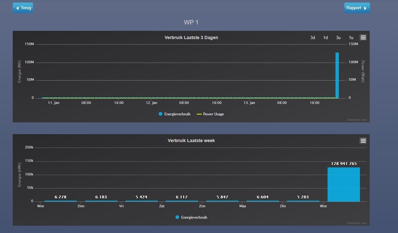

  • vandermark
  • Laatst online: 12-11 17:30
[ Voor 101% gewijzigd door vandermark op 13-01-2021 16:30 ]

HELP :-) weet iemand hoe ik mijn piek uit de log kan krijgen?
Ik heb nu op mijn S0 Meter USB door een fout (dubbele aangemaakt en weer hersteld) nu een mega hoge piek in alle 5 mijn meters (Warmtepomp en Zonnepanelen en Laadpaal) zitten. Alles werkt nu weer goed maar die piek zit nu in mijn log..... En aangezien ik dit ook naar mijn werkgever gebruik om te verrekenen wil ik die piek er graag weer uit hebben, iemand tip hoe ik die er tussen uit krijg?

ErikVers schreef op woensdag 13 januari 2021 @ 21:34:
Je kan met 'Shift-linker muisknop' waarden in de grafiek aanklikken die fout zijn. Dan komt de vraag om die te verwijderen.
  • rwaaijer
  • Laatst online: 10-11 20:21
Door de shift toetst ingedrukt te houden en met je linker muisknop klikken op het topje van de piek...
  • ErikVers
  • Registratie: April 2020
  • Laatst online: 19:22

vandermark schreef op woensdag 13 januari 2021 @ 21:37:
Thanks, dat lijkt te werken voor Power Usage, maar niet voor Energieverbruik?

rwaaijer schreef op woensdag 13 januari 2021 @ 21:38:
Zelfde reactie :-) Maar lijkt daarmee niet het energieverbruik te herstellen? Dus de teller zeg maar

ErikVers schreef op woensdag 13 januari 2021 @ 21:40:
Volgens mij wel, even goed klikken, plek luistert nauw. Kan ook zijn als alle foute usages weg zijn, verbruik goed wordt herberekend?

vandermark schreef op woensdag 13 januari 2021 @ 21:42:
Helaas is geel er echt uit, maar blijft blauw onverminderd hoog, lijkt wel de totaal tellerstand die hij heeft geimporteerd.... En als ik daarop klik en wil verwijderen veranderd er niks.....? Nog ideeën?Afbeeldingslocatie: https://tweakers.net/i/KM7xnzVN-rmsnp9TcarFA9e_X9k=/800x/filters:strip_icc():strip_exif()/f/image/wzHXbeqm0BqoLzhR6k4tsRii.jpg?f=fotoalbum_large
Dit is een ruk probleem in domoticz
Al vaker over gehad hier.
Ik had het met dure Zwave sensoren veel aangedaan.
Maar het lijkt echt een lastig probleem, zelfse de coare van domoticz weet het niet.
Ik zou grfana installeren die data delen.
Daarmee kun je extrem pieken uit je grafieke/overzicht houden door if groter dan, daarna slaat grafana die extremen over.
Op forum en git zoeken, staat al aardig wat over op.
Als je oplossing hebt, hoor ik het graag.
[ eerljk, ik heb db een keer helemaal leeg gehaald op de idx en wat blockley enz enz]
Schone installatie van Domoticz. En nu al even van die pieken af. ]

  • Neophyte_NL
  • Laatst online: 20:32
Shift indrukken en tegelijk op de te verwijderen waarde klikken. Dan krijg je een pop-up of je de betreffende waarde wilt verwijderen.
  • Kees-Jan
  • Laatst online: 06:42
Je kan ook een sqlite3 script gebruiken om de waarde weer goed te zetten.
cd domoticz/
sudo service domoticz.sh stop
sqlite3 domoticz.db
UPDATE Meter_Calendar SET Value = 832 WHERE DeviceRowID = 94 AND Date = "2020-12-31";
.exit
sudo service domoticz.sh start
Value = de waarde die je wil hebben
DeviceRowID = het device-nummer
ik heb 13x per jaar zo'n actie voor mijn zonnepanelen oplever counters. 12x de maandopbrengst en 1x de jaaropbrengst "herstellen". Al van alles geprobeerd om die counters op de gewone manier goed te krijgen in Domoticz; zelfs een bug-report aangemaakt bij de ontwikkelaars maar het blijft niet goed gaan. |:( :(
dan maar via bovenstaand script... :X

Kees-Jan schreef op donderdag 14 januari 2021 @ 08:01:
Klinkt goed! Ik heb vannacht (😋) een backup gemaakt en toen in die sqlite de valeu aangepast en backup teruggezet. Enige is dat de counter tellerstand hoog blijft dus ben wel beetje bang dat einde van de dag hij weer scheef gaat? Omdat teller veel hoger staat dan laatste dagstand?
