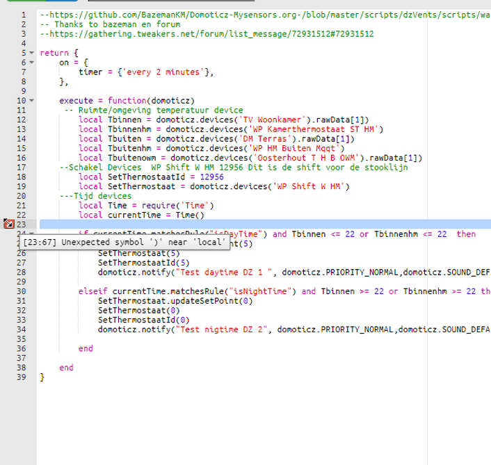

  • Heinemancp
  • Laatst online: 10:33
luigi87 schreef op maandag 12 september 2022 @ 20:30:
Thanks,
dit zou het inderdaad moeten zijn, lijkt het.
Ik heb hem gelijk even getest, met 3 dummy thermostaten maar helaas:
2022-09-12 20:28:19.913 Status: dzVents: Info: Handling events for: "test", value: "26.00"
2022-09-12 20:28:19.913 Status: dzVents: Info: ------ Start internal script: Thermostaat Test: Device: "test (Dummy)", Index: 6602
2022-09-12 20:28:19.916 Status: dzVents: Error (2.4.19): An error occured when calling event handler Thermostaat Test
2022-09-12 20:28:19.917 Status: dzVents: Error (2.4.19): ...z/scripts/dzVents/generated_scripts/Thermostaat Test.lua:28: attempt to compare number with nil
2022-09-12 20:28:19.917 Status: dzVents: Info: ------ Finished Thermostaat Test
en regel 28 is":
if SetTemp >= 10 and SetTemp <= 30 then
heb al even geprobeerd of het eventueel lag aan de 10.0 notatie, maar zelfde error.
Als we het nu eens zonder deze voorwaarde van 10-30 doen.
de waarde die je vergelijkt is leeg.
als je die even in je log laat zien met print(setTemp) zie je dit denk ik.
dan zou het kunnen liggen aan dit deel:

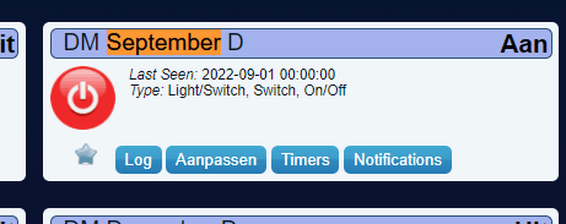

Afbeeldingslocatie: https://tweakers.net/i/NILAInFQoTuGjTp3-qQ9GCZhF50=/800x/filters:strip_exif()/f/image/dgdaBWoGjoMwf0ZvpUNsctbh.png?f=fotoalbum_large
Afbeeldingslocatie: https://tweakers.net/i/7DTmtUJcDQvn_nOW8-JvqPEz1GM=/full-fit-in/4000x4000/filters:no_upscale():fill(white):strip_exif()/f/image/6zV3UstIDSZ6UKFNZBaefT50.png?f=user_large

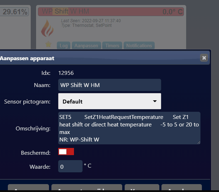

Ik heb een WPomp met een Heishamon, de heishamon kan de wp via mqtt aansturen en uitlezen.
De warmtepomp heeft een stooklijn, waarop ik op stook. De stooklijn wordt aangestuurd door heishamon via een thermostaat setpoint sensor in Domoticz.
Ik zoek een verschuiving van +1 en -1 [ tot +5 en -5 ] op mijn stooklijn.
Die verschuiving zou op x tijd moeten kunnen schakelen.
En op y temperatuur binnen of z temperatuur buiten.
Dit met stapjes van 1 per keer.
Ik ben hier al even met blockley mee aan het stoeien geweest, maar hiermee kun je een thermostat setpoint schakelen.
Ook als met dz vents bezig geweest, maar ik bak er echt niets van. Mijn start script is waardeloos hier.
Hopelijk kan iemand met mijn sensoren me een scriptje opweg helpen:

Ik heb geen sww op mijn pomp...
En wil eigenlijk per maand aan of uit zetten [ heb dummys van elke maand ]
Welke kan het beste aan sleutelen?
Ik ga er gewoon 1 als basis gebruiken.

Nou mijn eerste DZ dan maar eens
Op het script van @BazemanKM
Maar ook die past niet helemaal
Dus eerst maar eens proberen te snappen hoe het eea werkt.

Krijg een rood kruis:-(
Afbeeldingslocatie: https://tweakers.net/i/D-7vT1GKhYFxpAFMfy33TK-2dVM=/full-fit-in/4000x4000/filters:no_upscale():fill(white):strip_exif()/f/image/htW83IdAC3kSSuC6XPzbd4WG.png?f=user_large
En wat ik erbij zoek is een optie om een simpele check te doen naar een waarde.
Als setpoint niet 0 is tussen -5 en +5 dan op 0 zetten.
Of als hij niet -1 tussen -5 en +5 dan op -1 zetten
Maar eerst maar eens snappen hoe eea werkt.

@Dylantje2 volgens mij staat er op regel 12 een haak teveel op het einde. Of te weinig aan het begin.
Regel 14 en 16 ook lijkt het.
