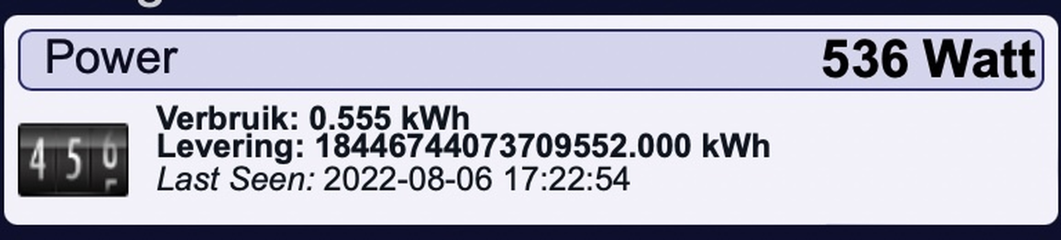

Uiteindelijk is het me toch gelukt om alles opnieuw te installeren, maar helaas........
Het begon keurig met 0 maar staat er dus
Afbeeldingslocatie: https://tweakers.net/i/6Jfg-3fuqLxCq_iVztaezx16vmg=/full-fit-in/4920x3264/filters:max_bytes(3145728):no_upscale():strip_icc():fill(white):strip_exif()/f/image/Ktivtlck8IqETzXg6mSfyNnZ.jpg?f=user_large
Wederom hetzelfde getal, maar onmogelijk, want ik lever nog niets terug.
Have Fun Funske
  • Heinemancp
  • Laatst online: 24-11 10:33
funske schreef op zaterdag 6 augustus 2022 @ 17:25:
Waarschijnlijk heeft dit de P1 meter uitgestuurd. Wellicht kan je de ruwe data ook lezen, dan kan je onderzoeken of het ingelezen wordt uit je P1 meter (via die omzetting naar USB,) of dat domoticz dit er van maakt.
Check even of je daadwerkelijk de beta release gebruikt

  • funske
  • Laatst online: 31-01-2023
jobr schreef op zaterdag 6 augustus 2022 @ 18:58:
Die gebruik ik niet, omdat het gisteren ook helemaal fout ging nadat ik die beta release geïnstalleerd had.
Dus ben ik nu een beetje huiverig, om die beta toch weer te gaan gebruiken.

  • funske
funske schreef op zaterdag 6 augustus 2022 @ 23:20:
Na het installeren van de zonnepanelen werkt alles weer prima; geen rare getallen meer!!
Iedereen bedankt voor de hulp!
Have Fun Funske

Ik heb een nieuwe sensor in Domoticz gemaakt voor mijn watermeter. Deze heeft natuurlijk een beginstand die erg groot is. Deze komt nu in beeld als compleet 'verbruik' op dag 1 en dat drukt alle grafieken helemaal plat. Ik dacht dit te kunnen corrigeren met 'meter offset', maar dat lijkt geen effect te hebben.
Iemand een idee hoe ik dit netjes krijg?
Na een week is dit uit beeld, na een maand en dan weer na een jaar uit de andere grafieken. Andere optie is verwijderen, zodat je wel op 0 begint. Dat wil je niet denk ik.
Wat onder je post al gezegd wordt is dat deze in de bovenste grafiek vanzelf weg is na een aantal dagen.
In de grafieken eronder kun je deze na een paar dagen met de shift en dan linker of rechter muis toets verwijderen.
In de bovenste grafiek verwijderen helpt niet want dan komt deze gewoon terug.
